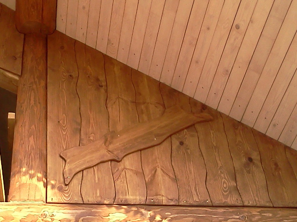

дальше зашили фронтоны фальшбрусом (135х20).
Хочу обратить внимание на точность подгонки! Отличная работа.
picture.php?albumid=3528&pictureid=61203
picture.php?albumid=3528&pictureid=61204
Потом стыки решило пройти канатом (джутовый. 10мм. 1.20 грн/метр. куреневка. место ?159-160?)
picture.php?albumid=3528&pictureid=61205
picture.php?albumid=3528&pictureid=61202

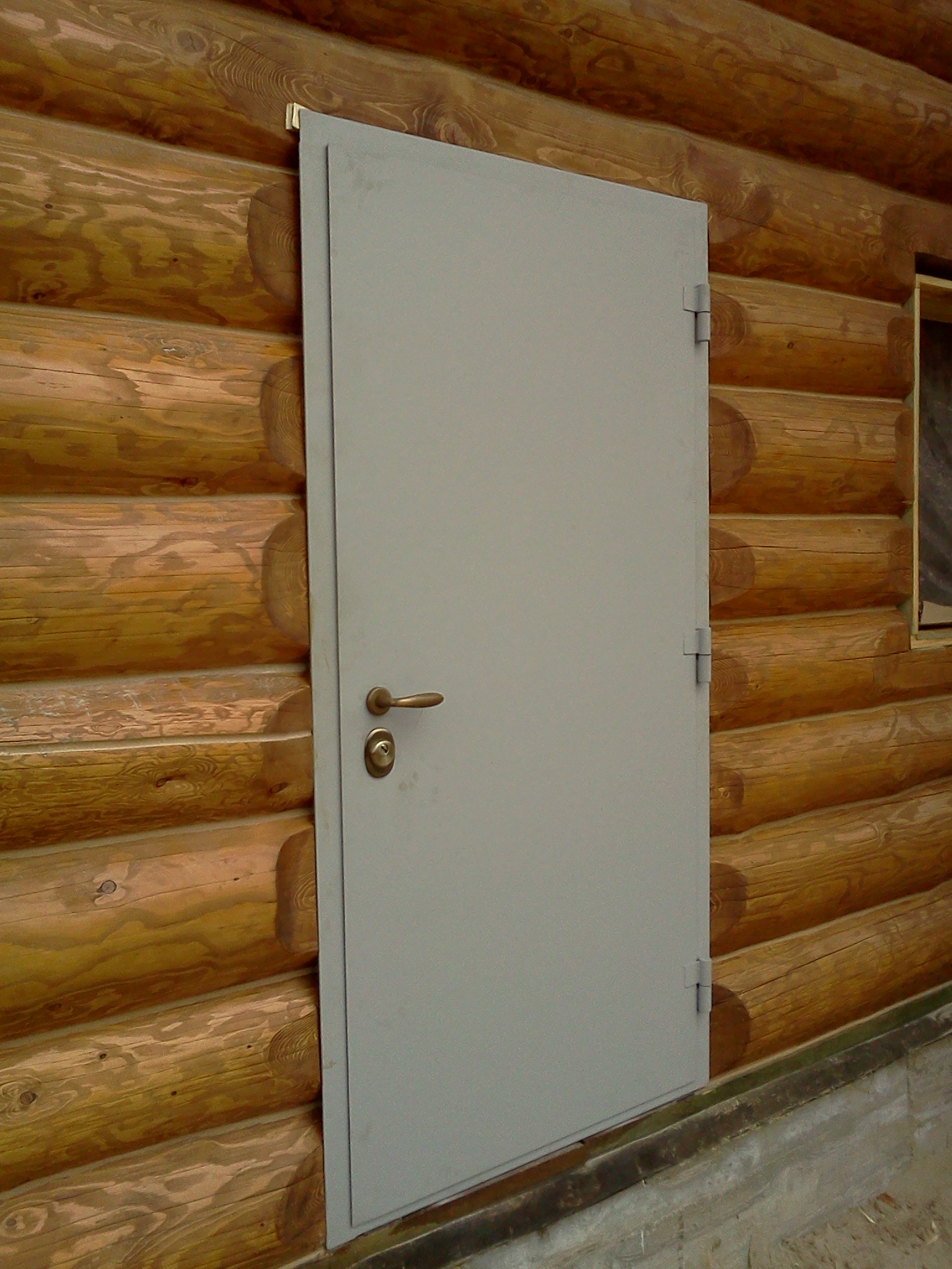

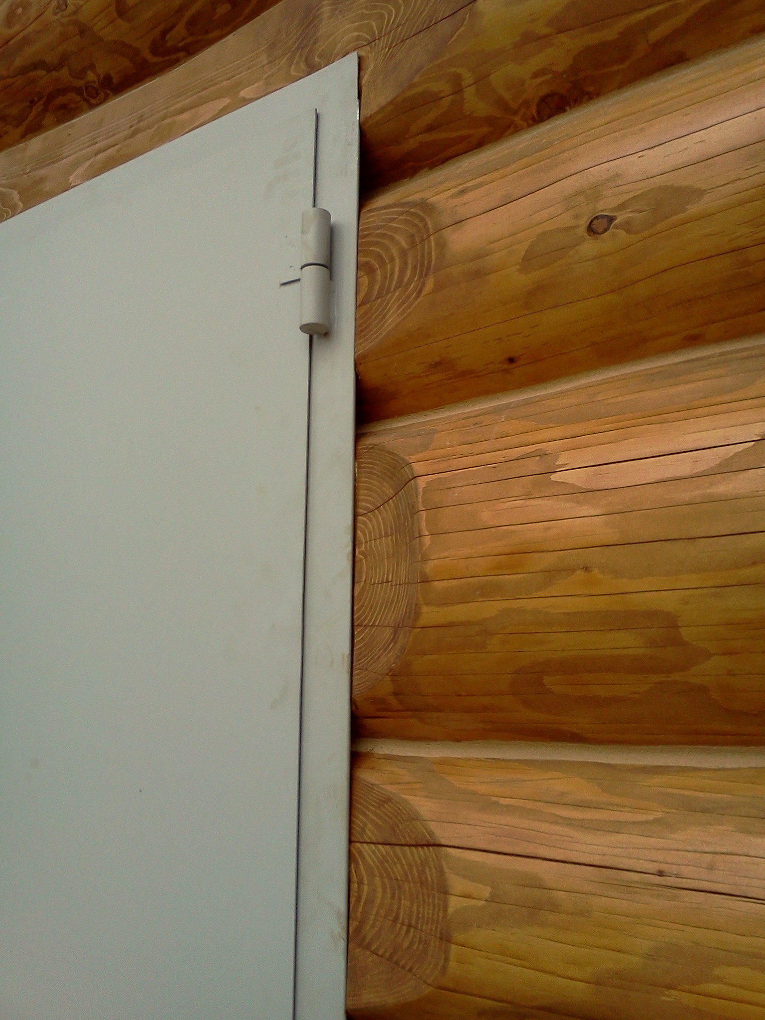

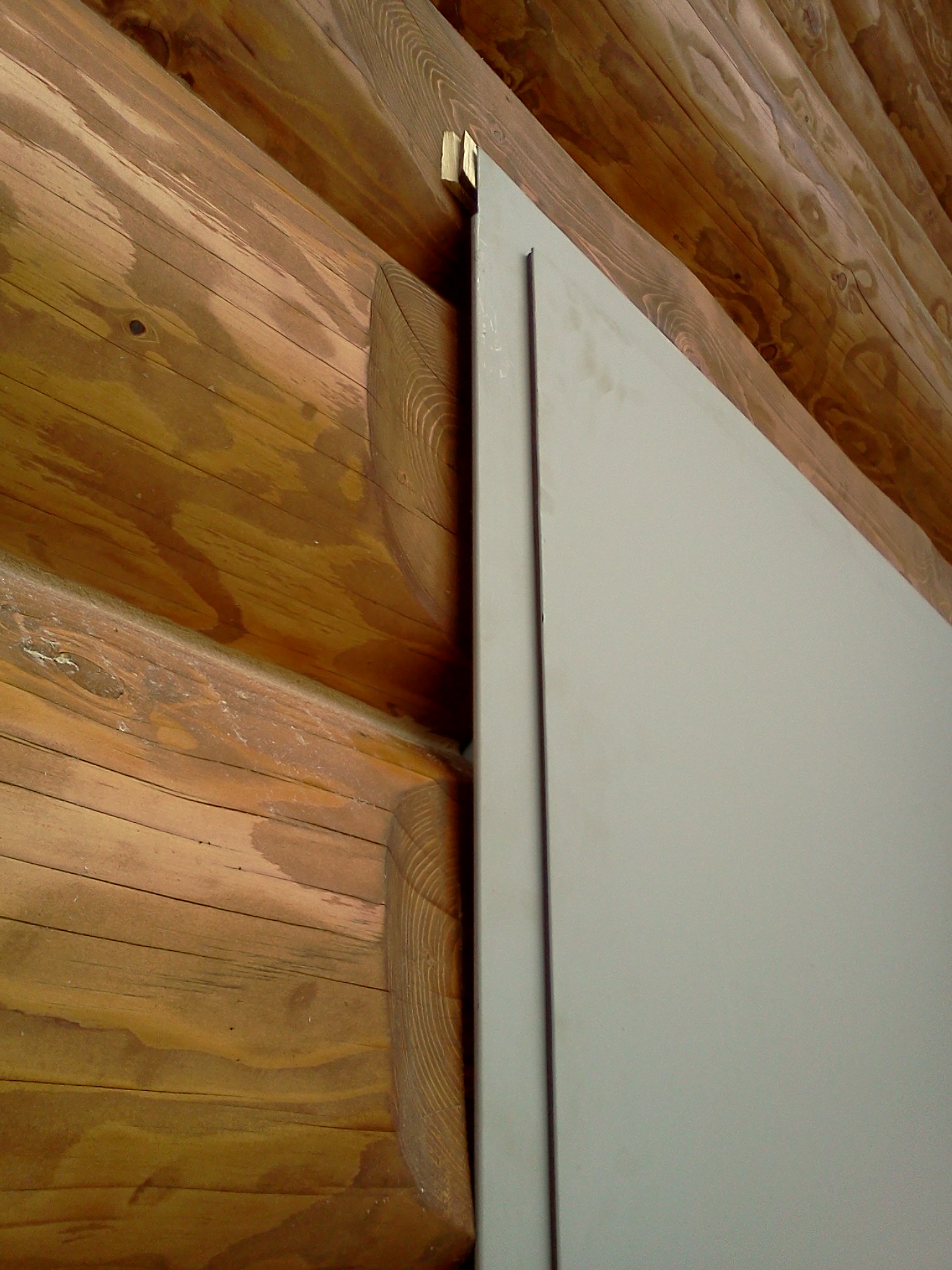

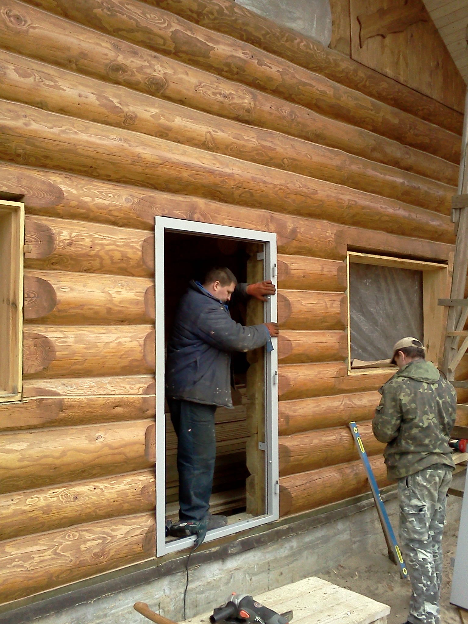

сегодня установили двери наружные на террасу.
Уголковая рама. по полтора мм сталь. ну замки и ручки хорошие (обещают, что не послазит ента итальянская бронза до скончания дней самой двери). ))
Фоток двери нет (закончили уже было темновато, завтра сделаю).

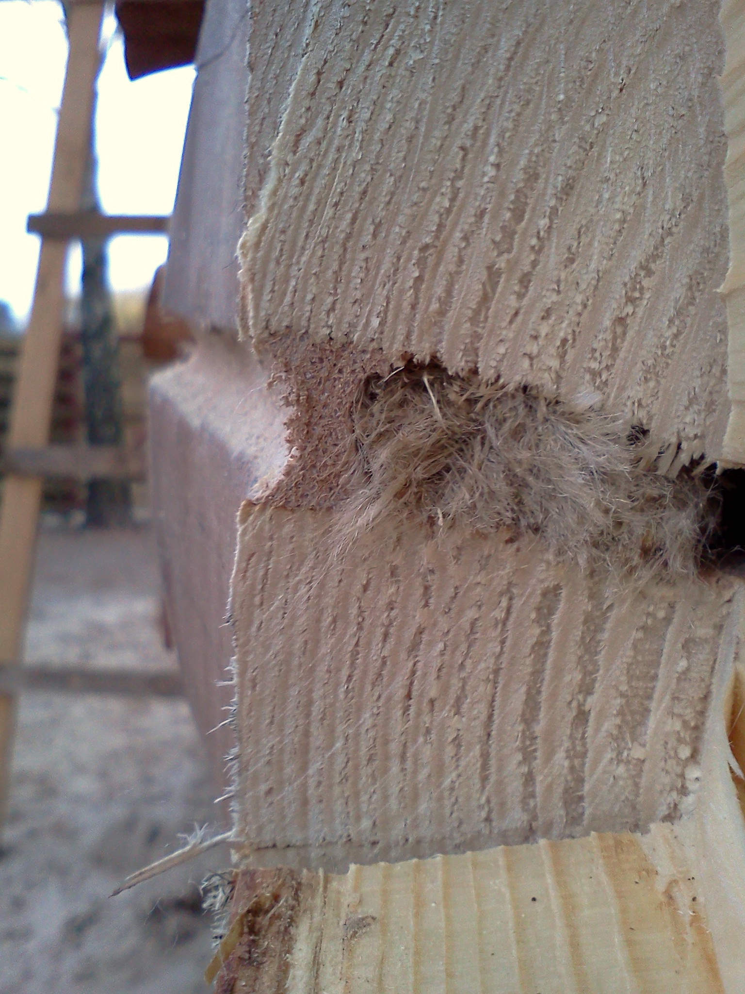

Интересная фото среза щели загерметизированой.

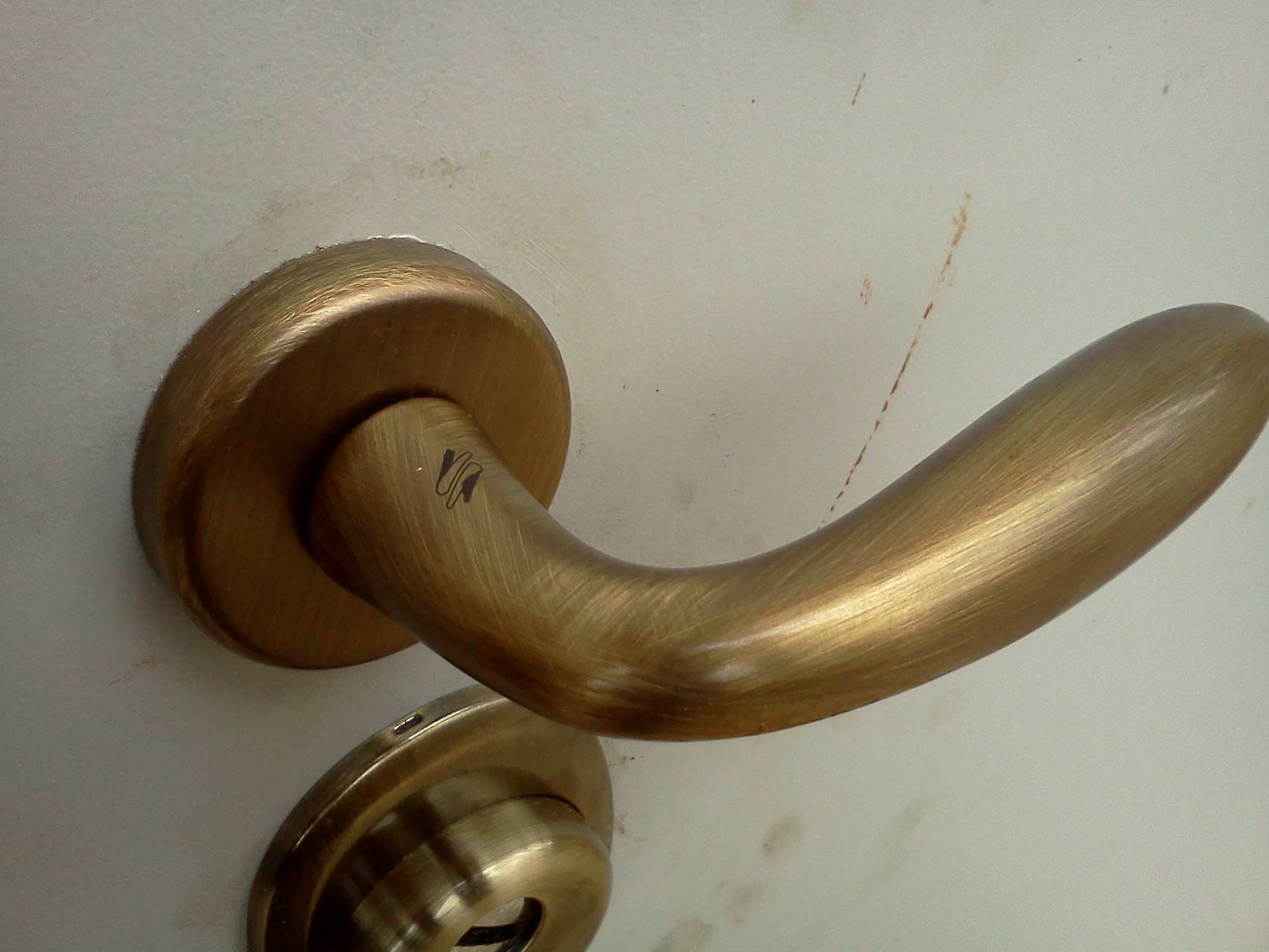

а можно отдельно ручку сфоткать ? , плз !!!
Ира, для тебя даже броненакладку сфотаю! и задвижку внутреннюю. )))

Слава, каким образом крепили канат???
Зачётно получилось!!!

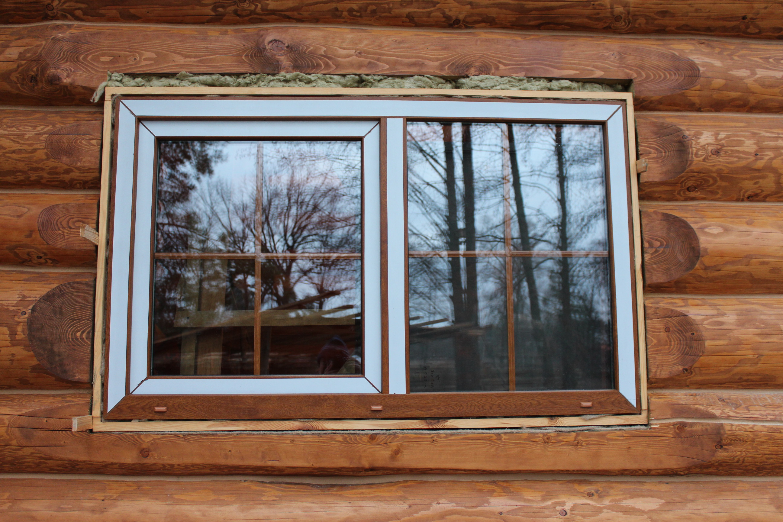

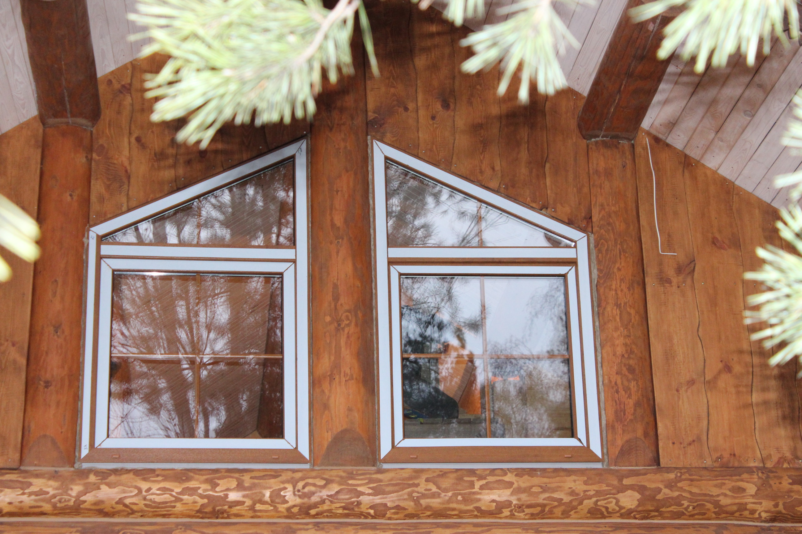

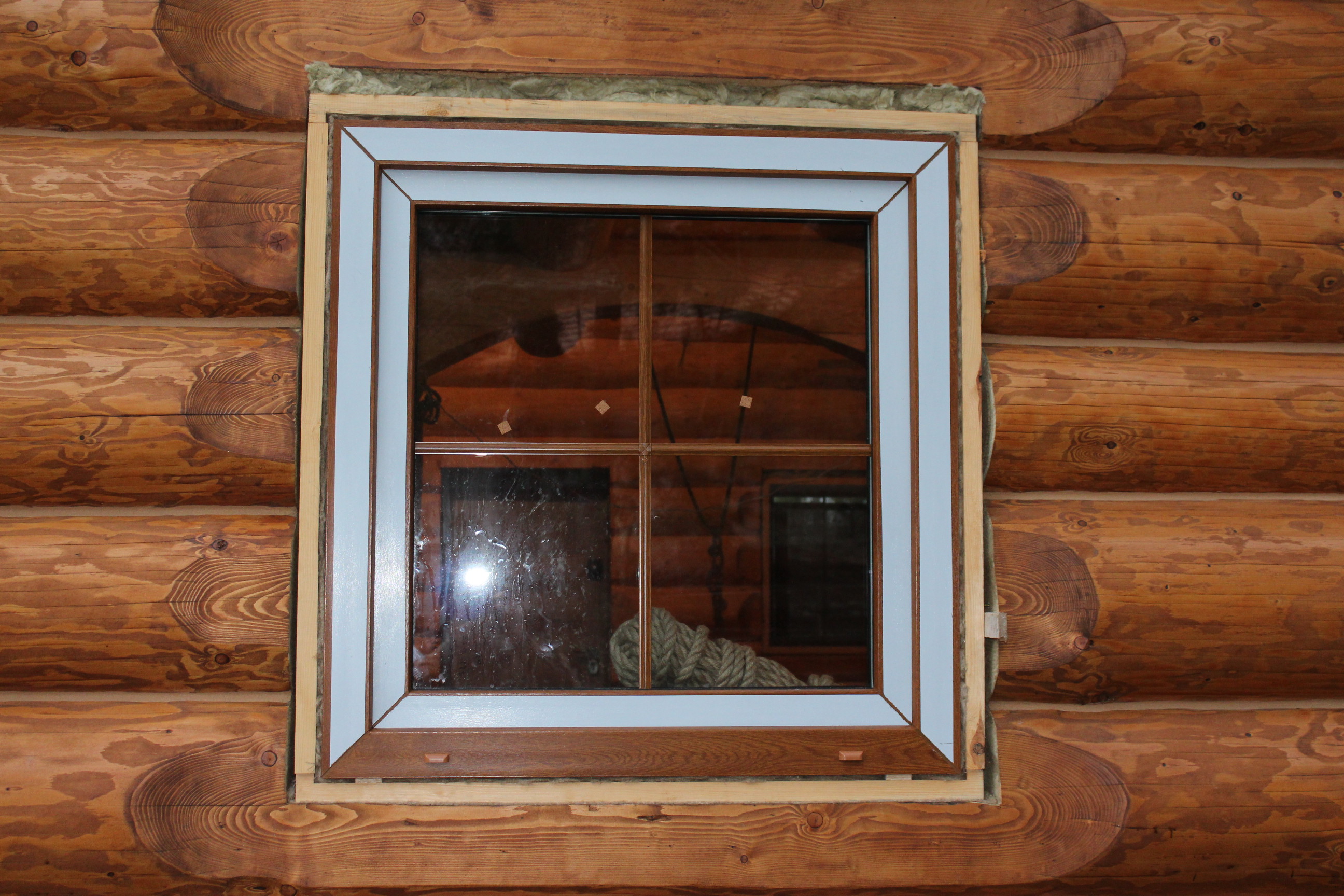

Можно вопрос, а почему не установили толстые косяки в оконные и дверные проемы?
"Толстые", это сколько мм?
У S_Lava стоит окосячка в оконных проёмах 40мм, с четвертями. В дверной проём он устанавливать не захотел.
Змінено користувачем Валерий Валентинович
Очепятка в мм
Наверное хотели сказать ввиду 4 см, имел ввиду типа такого:
Змінено користувачем -=LeLik=-
та не, у Славы скорее 40 мм :D
Очепятался я! :beer: Конечно 40мм, а не 400мм
гвоздем (тот же, что и на вагонку. 40мм кажется. оцинкованый. полуголовчатый)
Добавлено через 8 минут
даже не знаю, хотел бы Слава, чтоб у него было 40 см.....
Но на окосячке стоит 40мм - это факт. )))
Почему не поставил больше...
изначально не жотел уменьшать световой проем.
сейсяч думаю, что надо было доску 50мм заказывать. Больше нет смысла.
Моя окосячка будет прятаться за наличником.
окосячка на фотках реально сказочно-былинная. Класс.

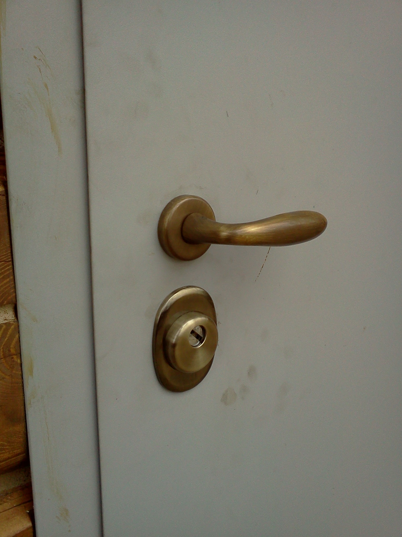

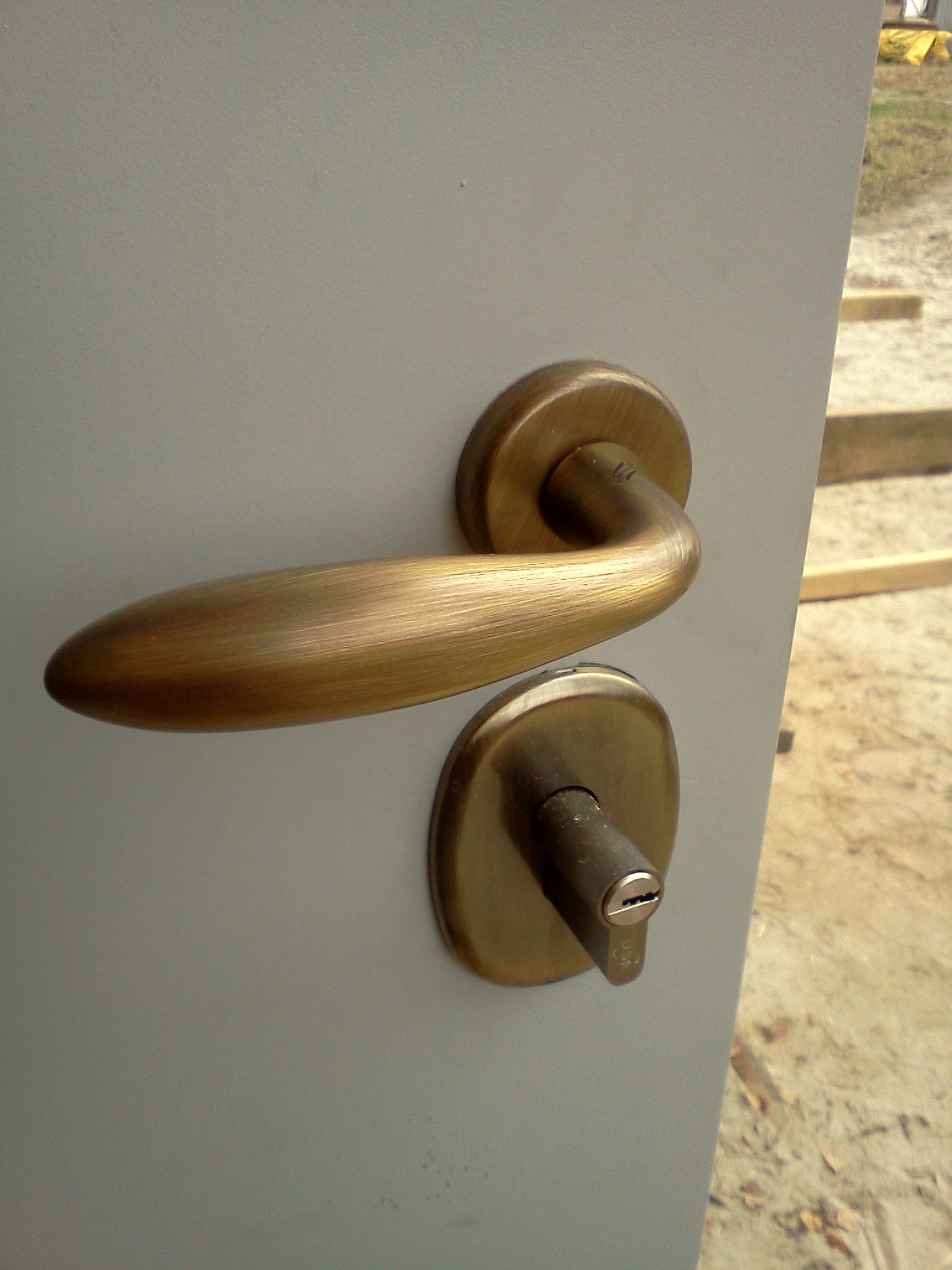

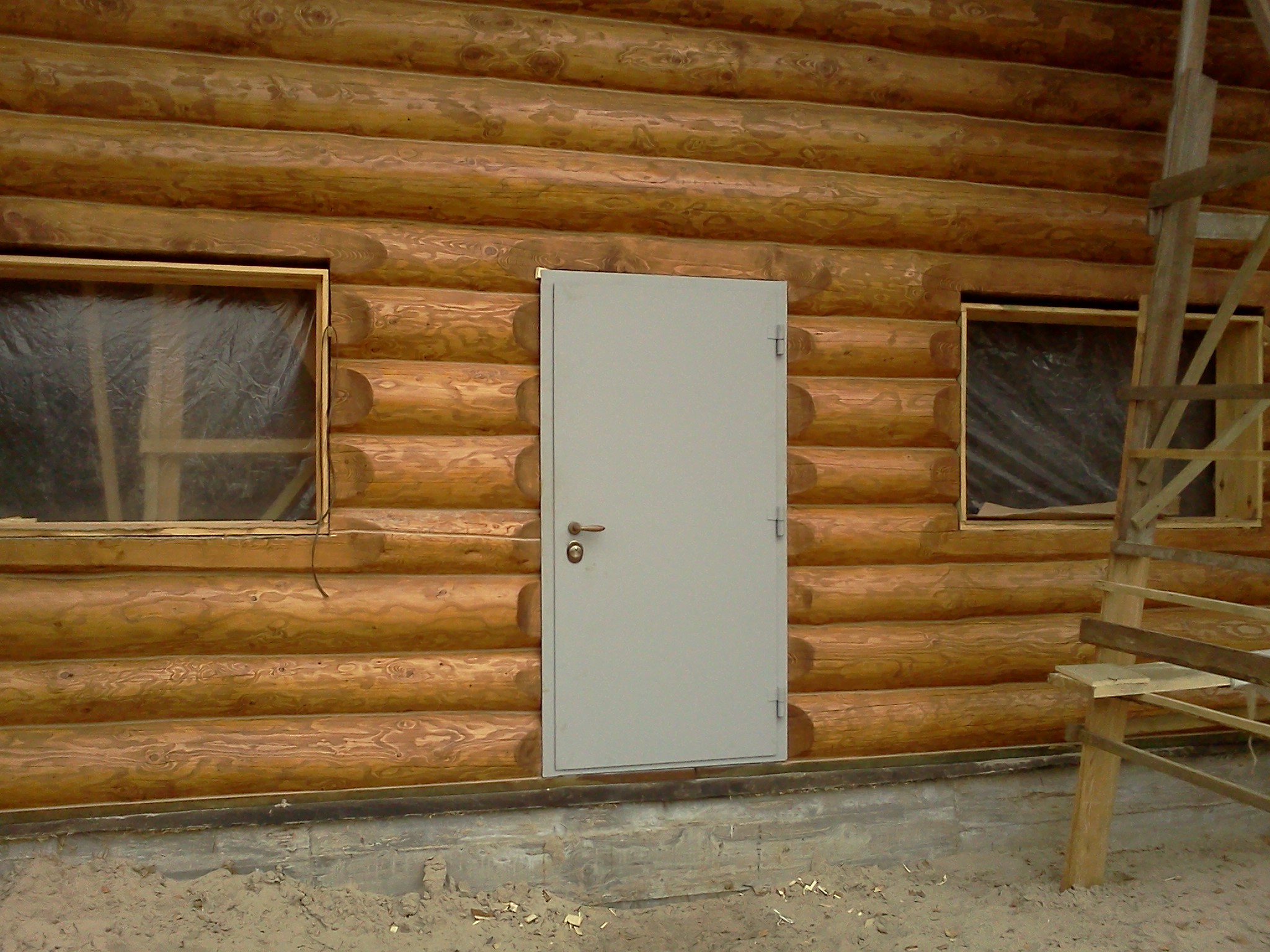

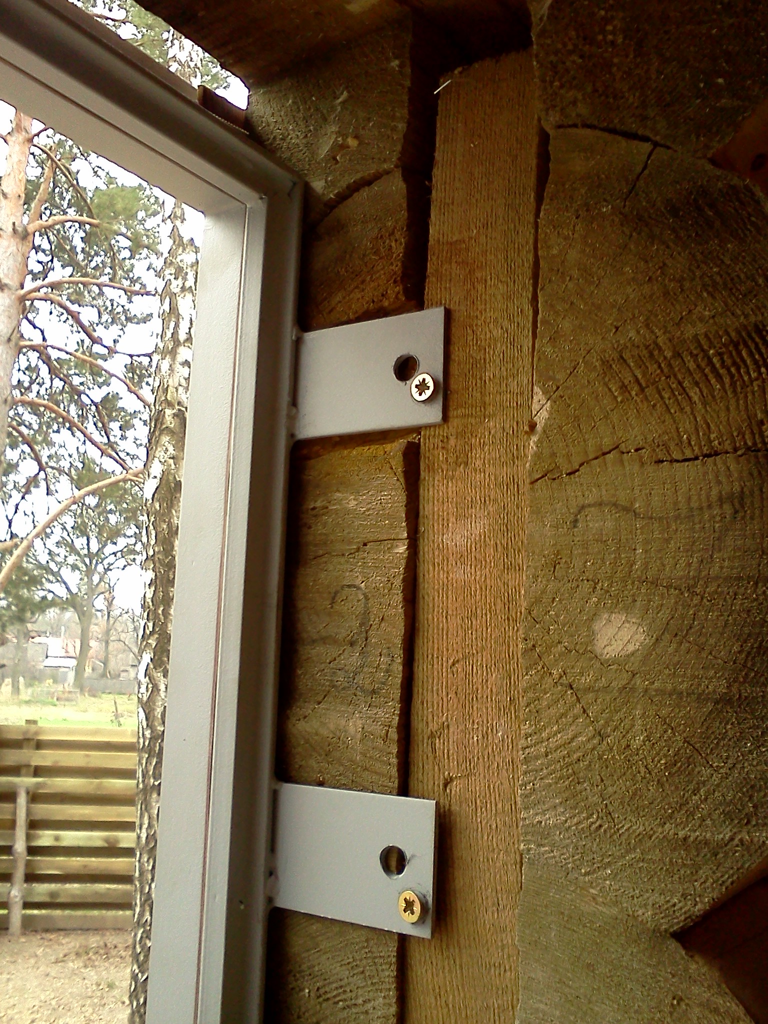

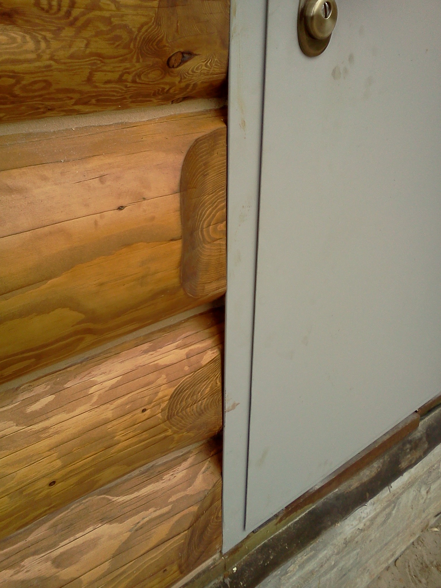

Ира, извини за задержку.
Сфоткал, как и обещал на следующий же день.... и успешно забыл телефон в спецовке. ))
пролежал он там два дня и вот он дома у папочки. )

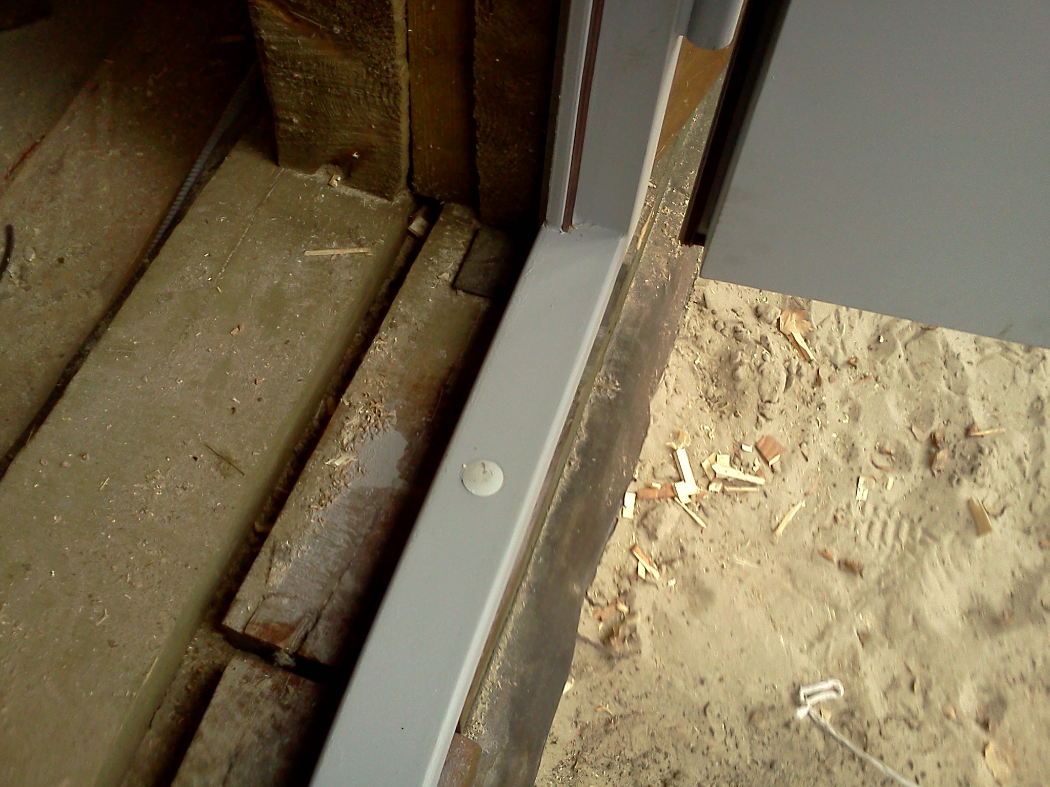

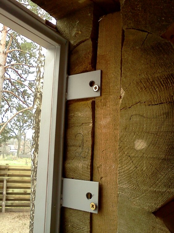

IMG2368.thumb.jpg.37d6998659dad86ba80793215d349c87.jpg IMG2369.thumb.jpg.ffe03c349c9f207a9284b6c876b68cca.jpg IMG2372.thumb.jpg.f33a67704be5f057b6cff091ba40c2f3.jpg
ну и общий вид и детали.
ВрезАл лично (хлопцы уехали додому на вэсилле). Ж-)
Через порог анкерами притянуто к фундаменту.
:beer:классная!! такая добротная , просто и без стразиков:D...а дверь будешь еще красить и обигрывать ? можно латунный уголок пустить...как я понимаю декоративные петли латуннные уже поставить нельзя((
Дверь будут ребята обшивать по стилю фронтона.
Про красивые петли подумаю. Конечно же декоративные накладки под них.
