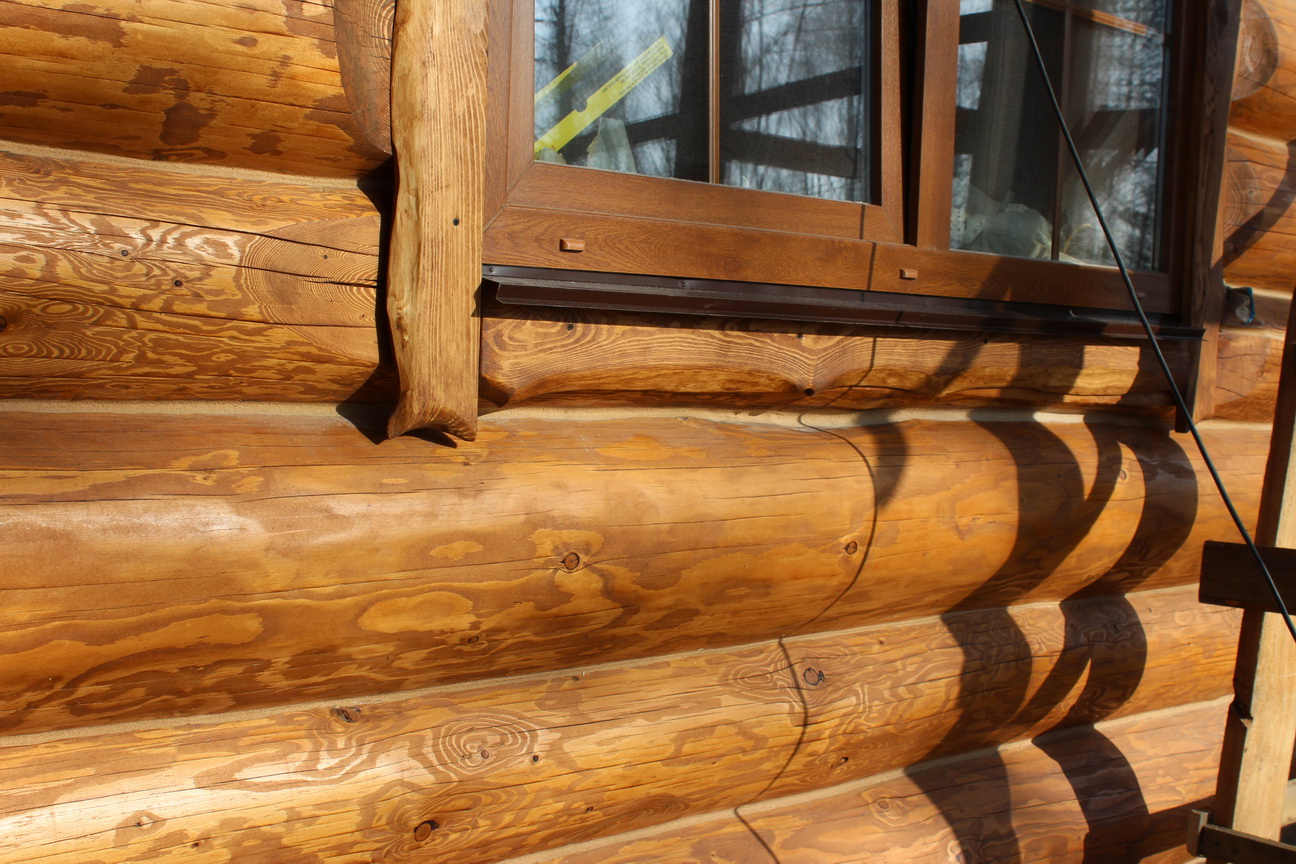

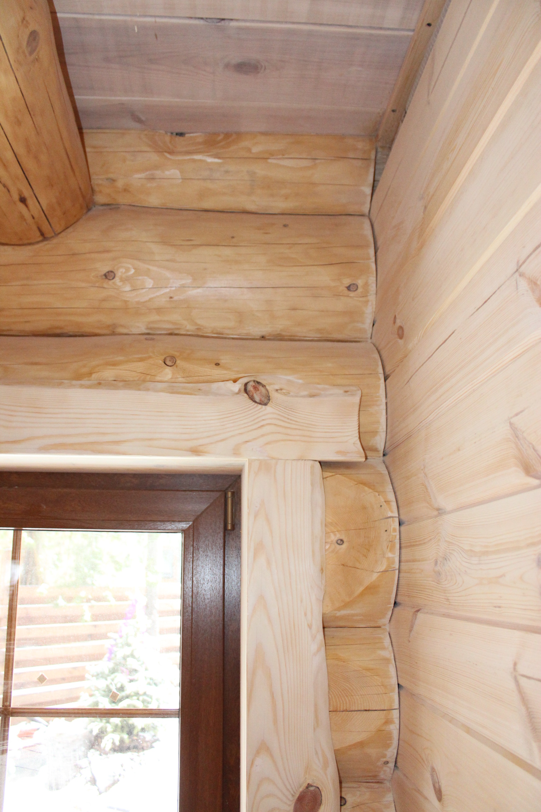

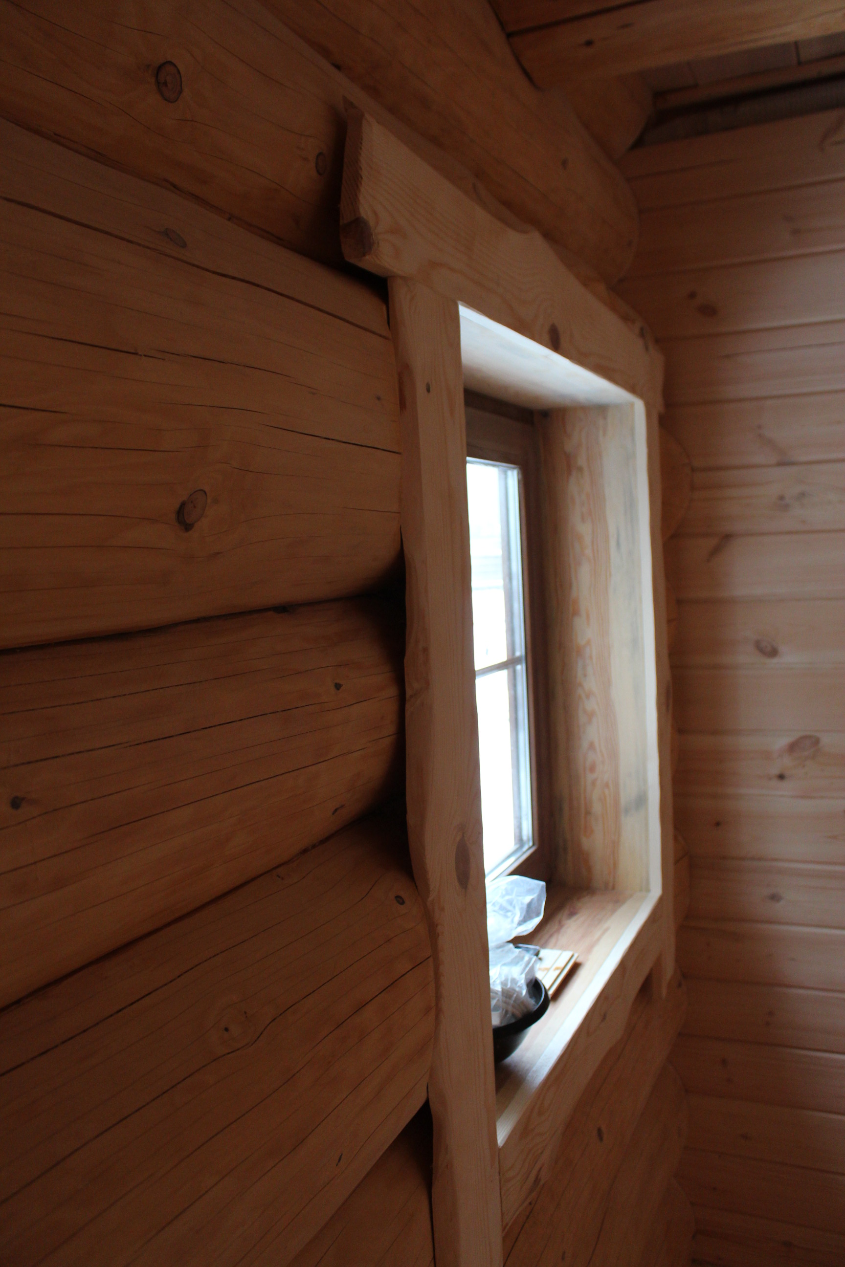

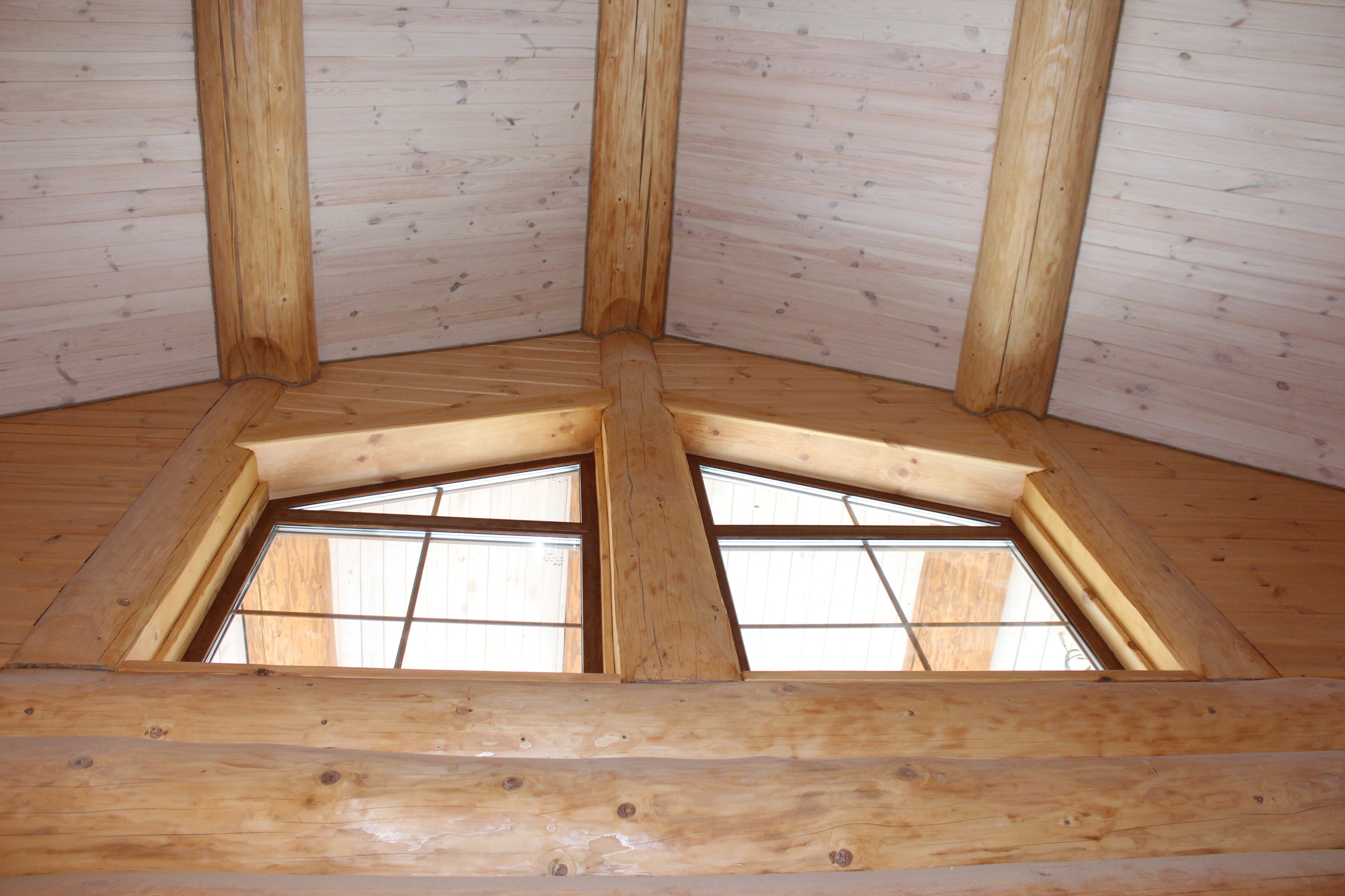

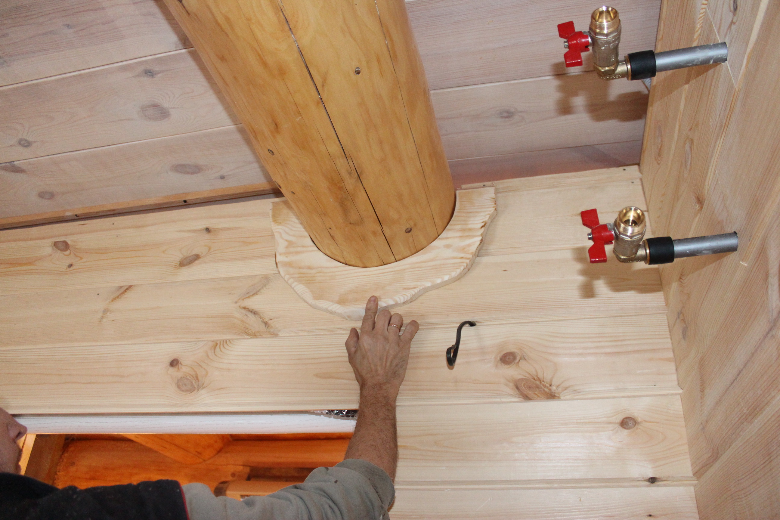

Пара фоток со стройки.
Стенки каркаса поврезали в бревенчатые с плавающей конструкцией.
IMG_2236.thumb.JPG.a228a0ff41e6d023849465cda8729a49.JPG IMG_2238.thumb.JPG.e4aec5d228e4c570c36bfa9a095681f7.JPG

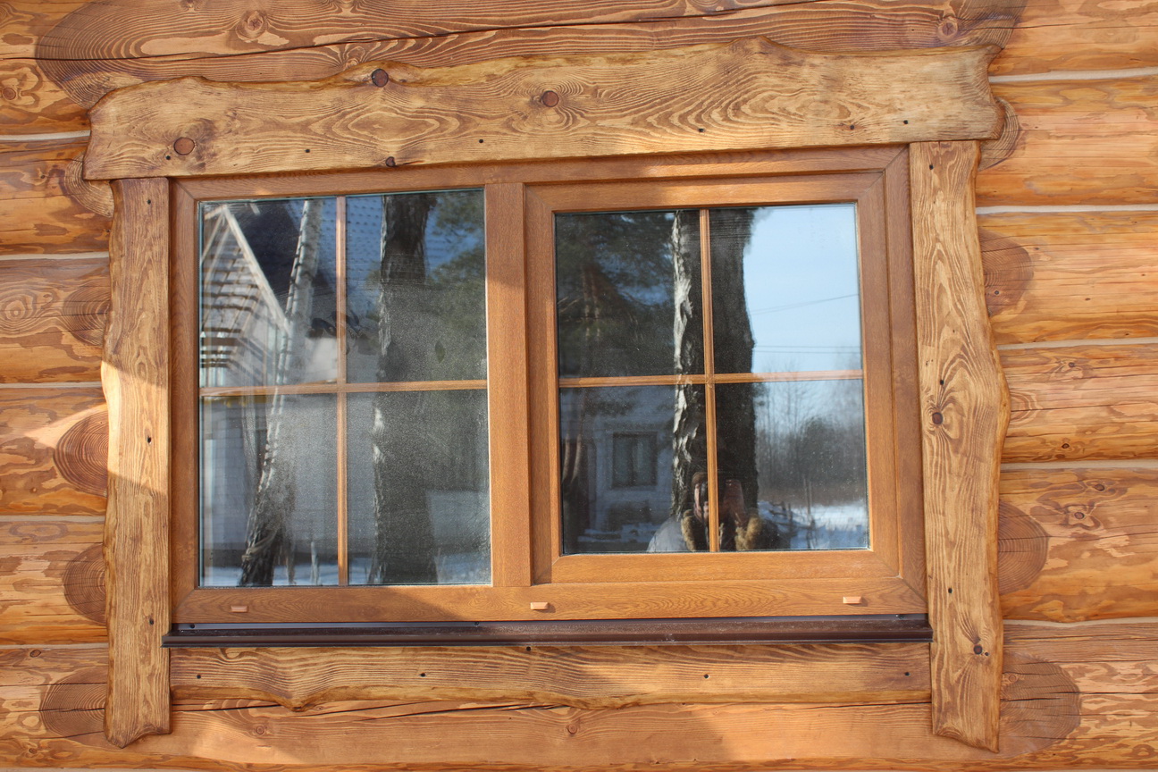

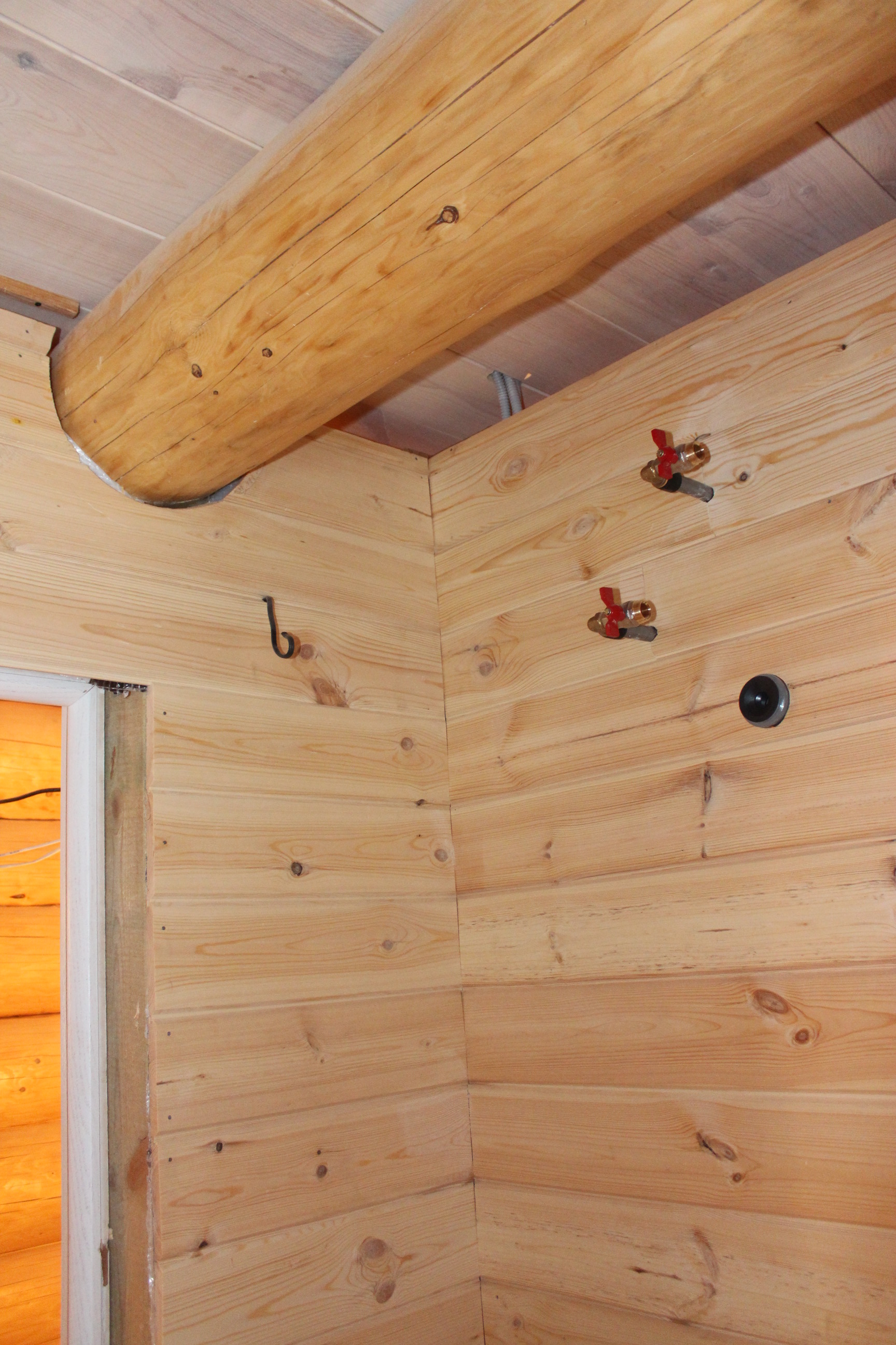

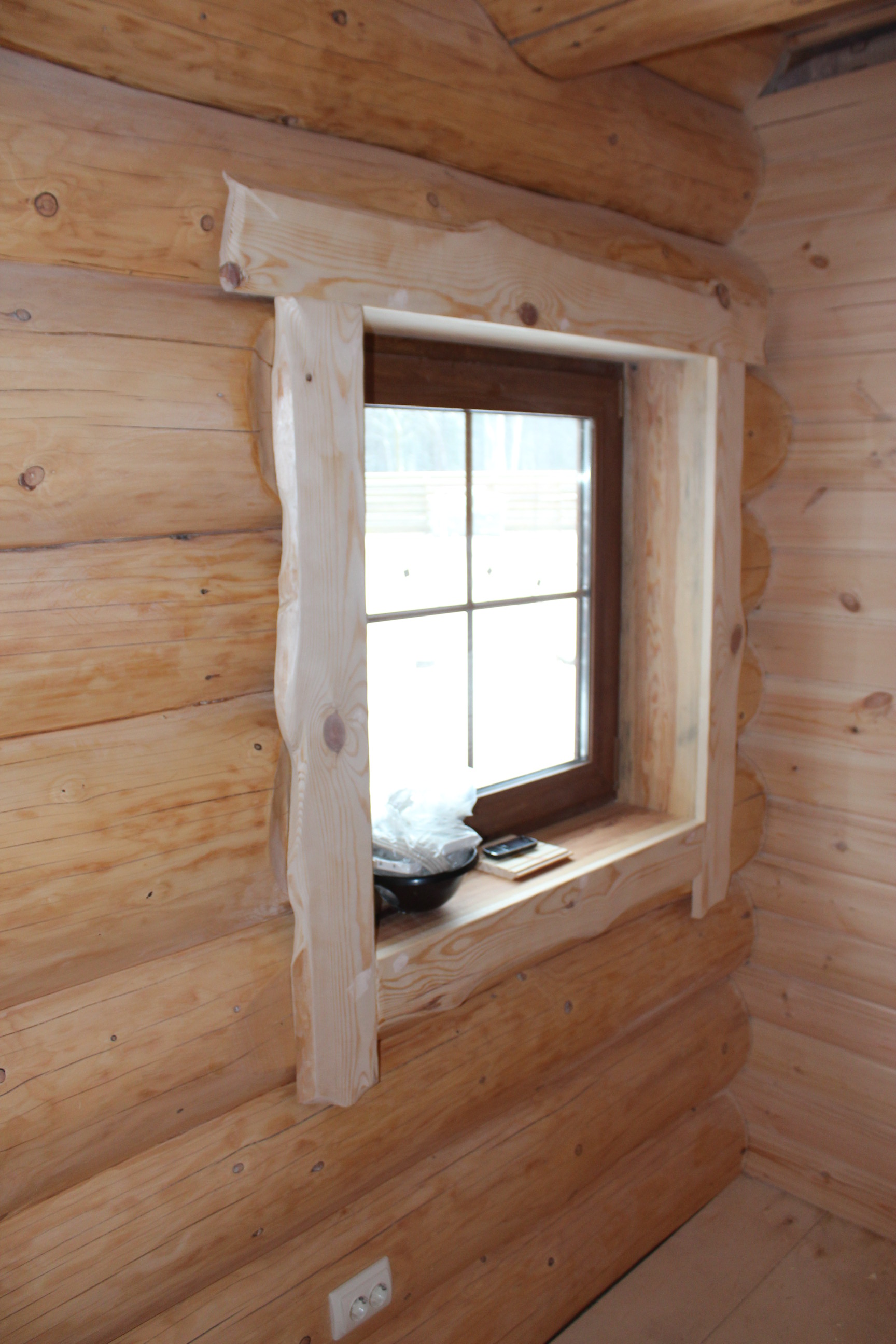

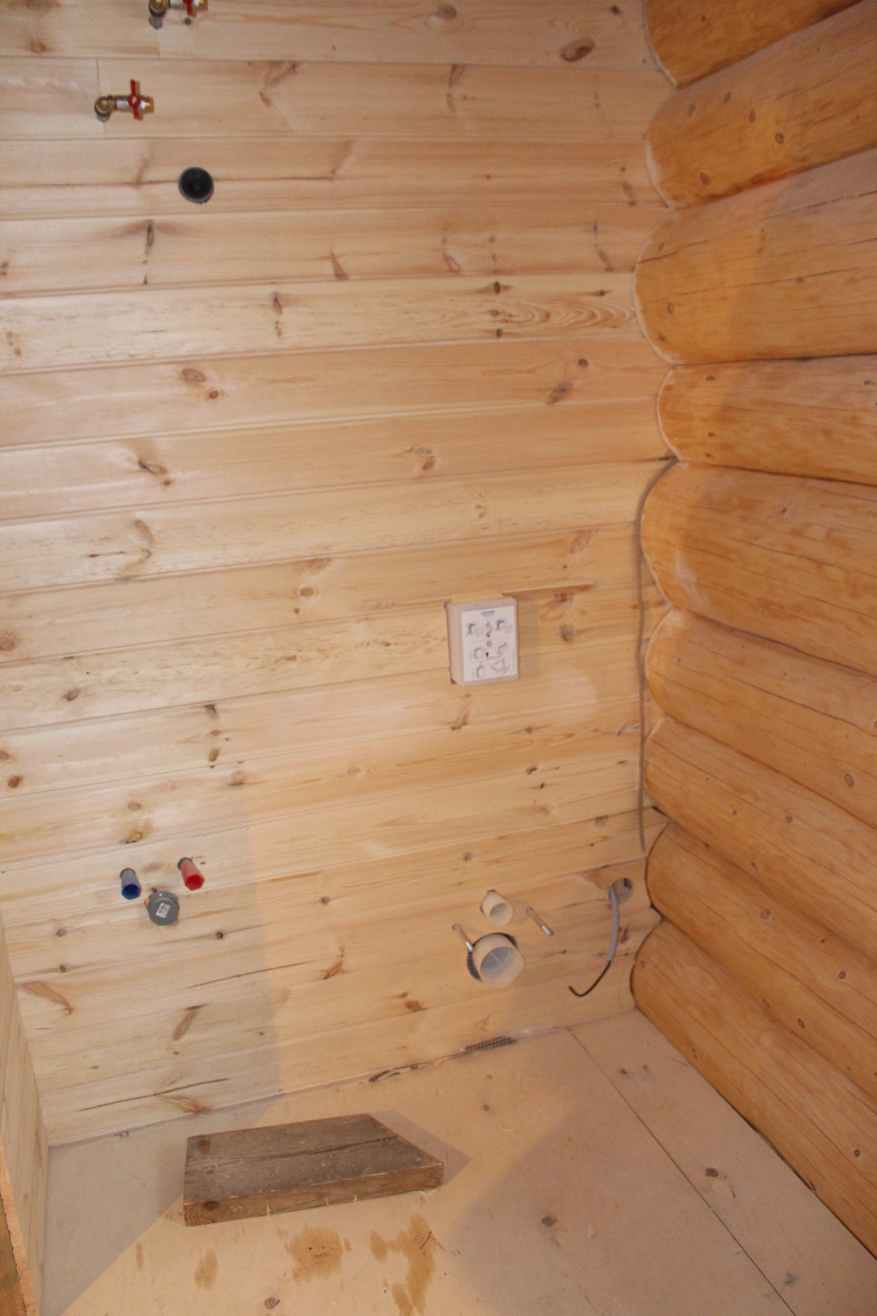

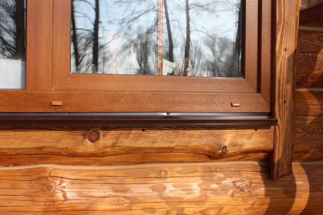

Окна - отдельная тема. Еще не покрашено, но уже смотрится отлично (мне очень нравится)
IMG_2233.thumb.JPG.47192c56f50f9518933c58c51fdb1408.JPG IMG_2244.thumb.JPG.ae3ebeabc9ce2c2ebc06e4e56f4a70c6.JPG IMG_2245.thumb.JPG.260064fd8b9500ffdf1c2559a5c91fde.JPG IMG_2260.thumb.JPG.3d431246fa4ae9aea457c5ff8a63f89b.JPG
Опять отледьно хочу выделить работу ребят. Работают очень аккуратно, споро, творчески подходя к процессу.

Красота, а какие размеры нижних окон получились.
И еще вопрос - можете написать адреса ГАСК, МЧС, СЭС для рассылки уведомлений, предстоит скоро тоже по Вышгородскому р-ну.
В санузле - 90х90
В комнатах 90-1500

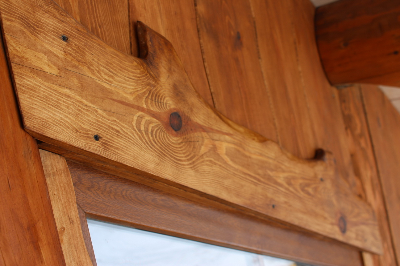

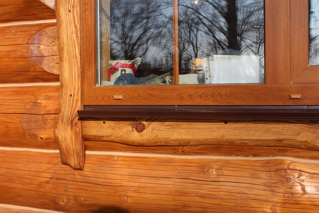

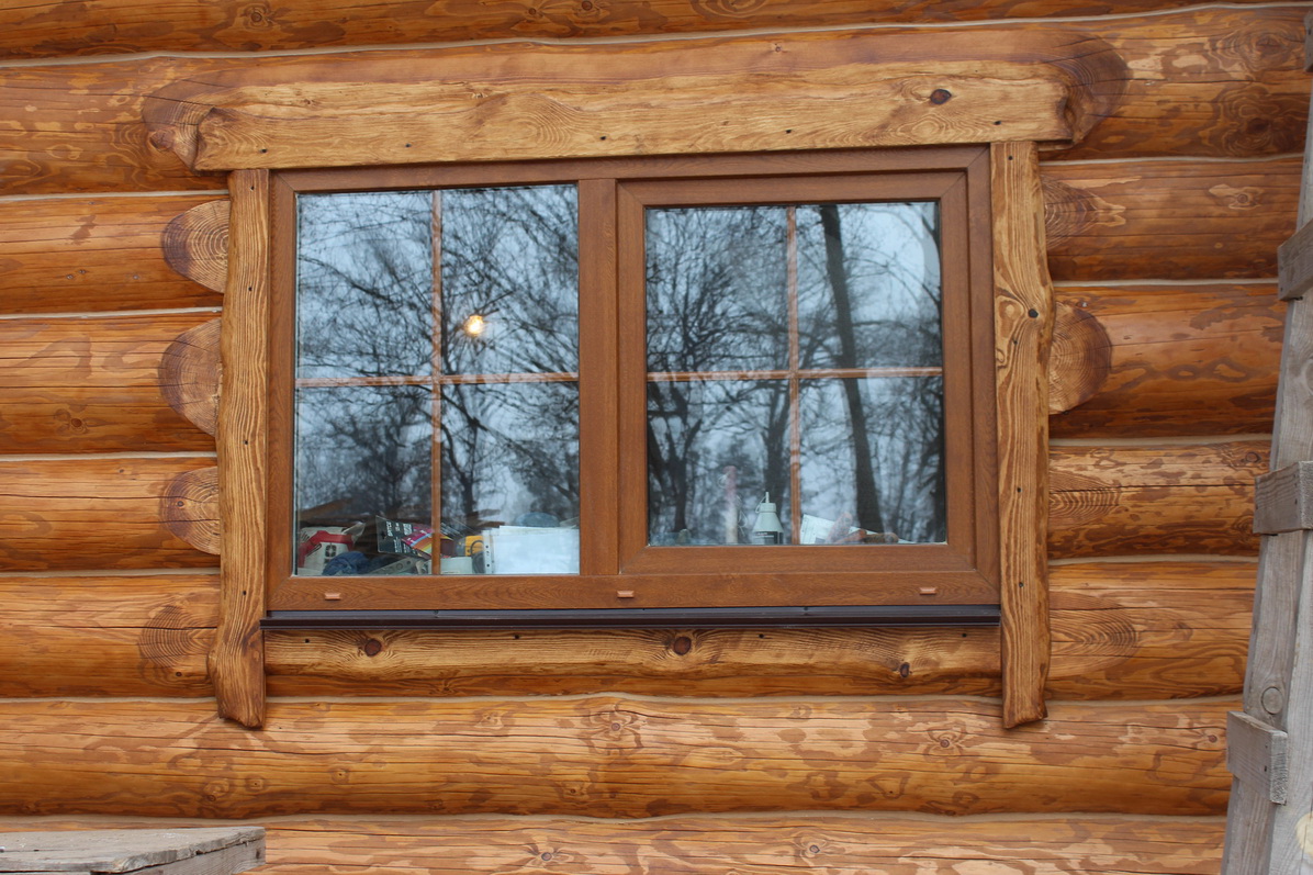

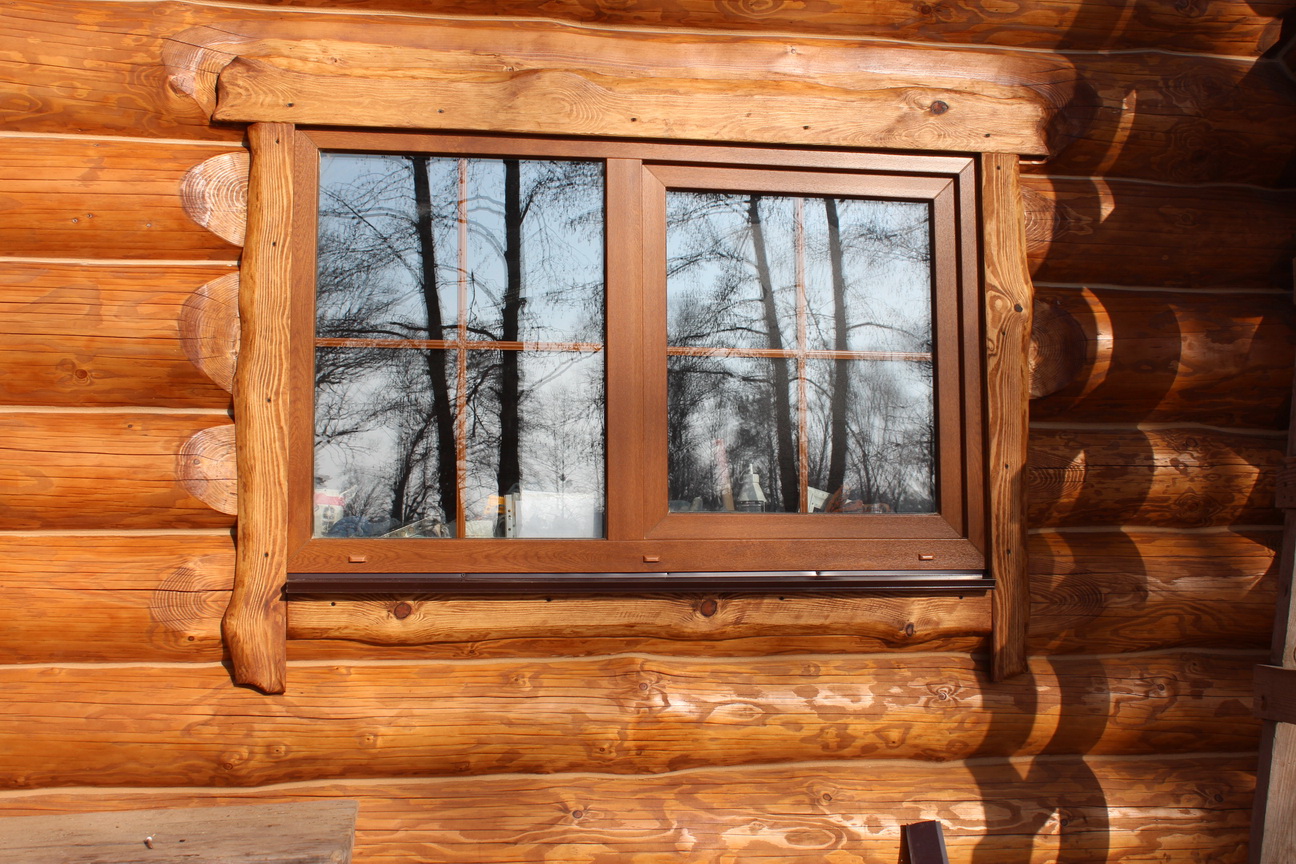

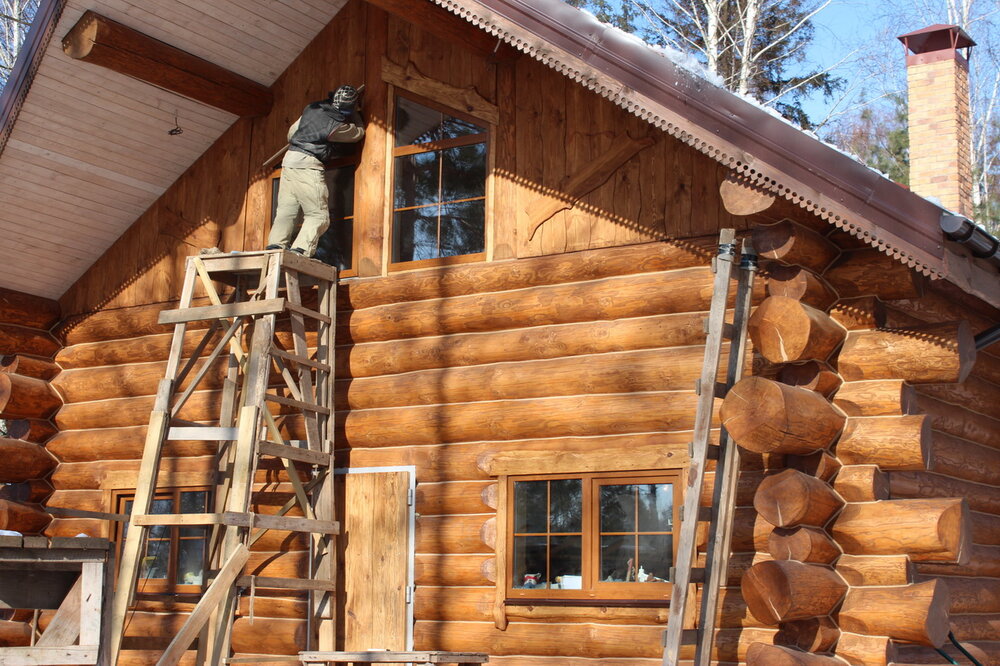

Пару фоток по апгрейду.
Обналичка.
Пока не вся. ребята много делают внутри. когда выпадает погода лупят наружку.
(там черные шурупчики утопятся и герметиком замажутся)
455558682_IMG_2323_.thumb.JPG.5a5bd79b5c5d2a62299a557b26a2af17.JPG 2126163068_IMG_2328_.thumb.JPG.485b3ebee26da7343e0aac06d36f7045.JPG 642591938_IMG_2348_.thumb.JPG.7e5b4c7fb5830ad9b4e60cb49c9e34a1.JPG 584029957_IMG_2355_.thumb.JPG.1b759ffb5958c1cfadeae69c126a1128.JPG 352336611_IMG_2356_.thumb.JPG.5705a29ab655a74bd6c1a385dde913d2.JPG 1891120211_IMG_2357_.thumb.JPG.8987d989104465cc96482608f06279e6.JPG 1965017115_IMG_2366_.thumb.JPG.9c4b2d5f5eb5987506330b438084c8fa.JPG 764530325_IMG_2397_.thumb.JPG.80607fe31d4c8fbff0c1201052cff383.JPG
  • Лайк 21
Я бы дал обналичку контрастным цветом, например темнее. Теряется она на фоне всего сруба.
Вся беда черных шурупов, что они начнут ржаветь в щели, между срубом и обналичкой и перегниют. В итоге, обналичку нужно будет перекручивать. Шурупы нужно было брать желтые, те более устойчивы к влаге.
Я думаю над этим. Пока вскрыто один раз. летом по теплу вскрою более темным орехом еще разок.
наверное вы правы. Долго им конечно надо будет перегнивать до того момента, чтоб отвалилось оно. Посмотрим. если начнут стрелять - гвоздь "сотка" все поправит )))
проблема черных саморезов в том что они делают потёки на дереве после дождей,от ржавчины а стоять они будут долго и уверенно...Выход-мазнуть шпаклёвкой шляпку как впрочем и после гвоздей желательно ,но необязательно.Плёнка краски в помощь
Ну реально не охота заставлять ребят перекручивать.
Утопяти замажут. Прямого попадания дождя там не предусмотрено. так что не думаю, что потекут.
Если только попробуют - перекручу на желтую шестерку. ))
