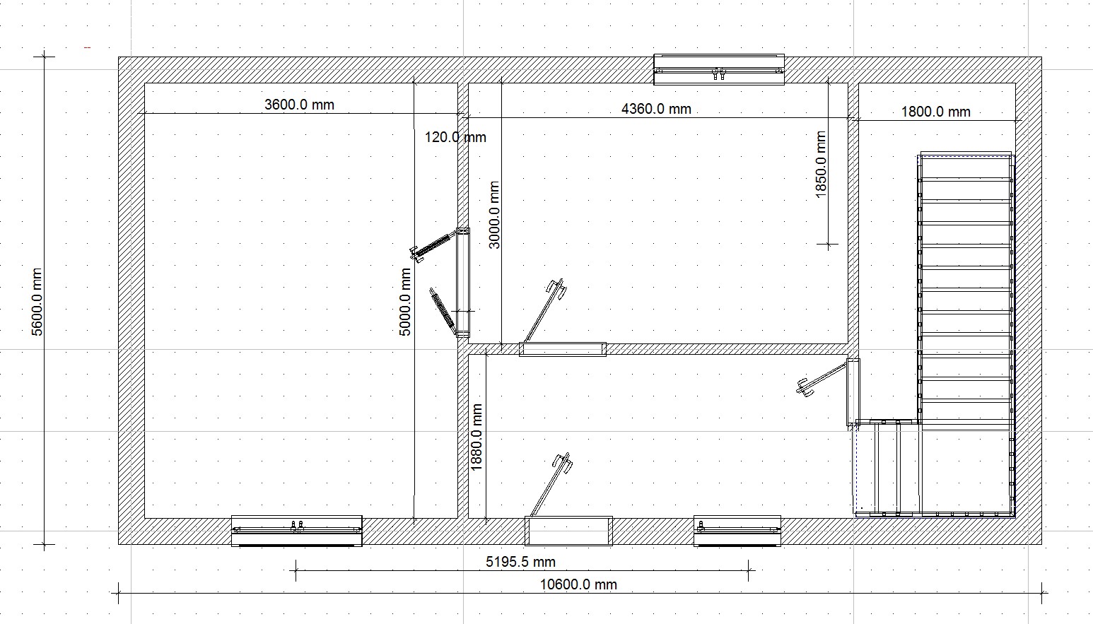

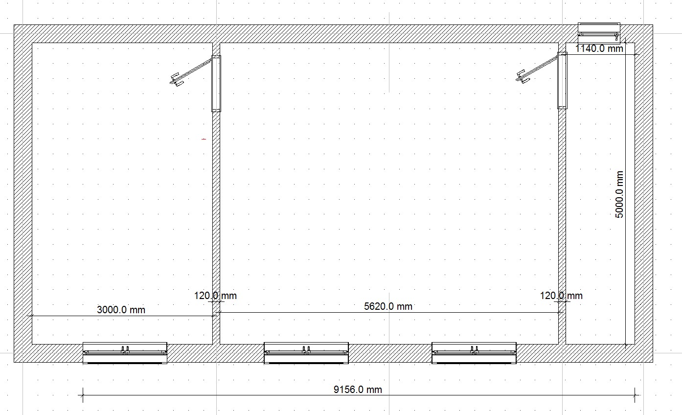

хм.. решил посчитать теплопотери по комнатам на vladirom.narod.ru/stoves/heatcalc.html вышло общих теплопотерь в гостиной 14 кВт :oэто что же мне там все радиаторами обложить? что делаю не так?
а теперь если посчитать просто коробку первого этажа то выходит 12 кВт ...
Добавлено через 4 минуты
Все не так.
ну как не так.. чувствую подвох в температуре за бортом, а ведь через одну стену вообще потерь не будет
Добавлено через 3 минуты
так более правильно ))) но как задать еще утепление 5 см пенопласта??
Вот коротко, как можно посчитать.
Можете поиграться с табличкой (по которой я себе считал). Там не учитываются некоторые моменты (ориентация по сторонам света, угловые комнаты и т.п.) и у меня подполье, а не пол по грунту (или как там у Вас сделано?), но это не страшно - можно немного изменить под себя. Только очень желательно вначале изучить документ, который выложил Сергей_31.
Теплопотери-радиаторы (Rev.D).xls
погулялся с экселевским файликом вот что вышло. по моему реально. лестницу отдельно не считал, а прибавил её к этажам. потери через пол меня удивили! но это реально, бетонная стяжка по грунту все таки. теперь понятно куда какие радиаторы нужно. осталось подобрать по типоразмеру .
sov1178 гляньте пожалуйста как будет время, может я там намудрил чего
Теплопотери.xls
они всех удивляют, но никто серьезно не относится к теплоизоляции дома от грунта.....Ну хотя бы отмостку утеплить...
