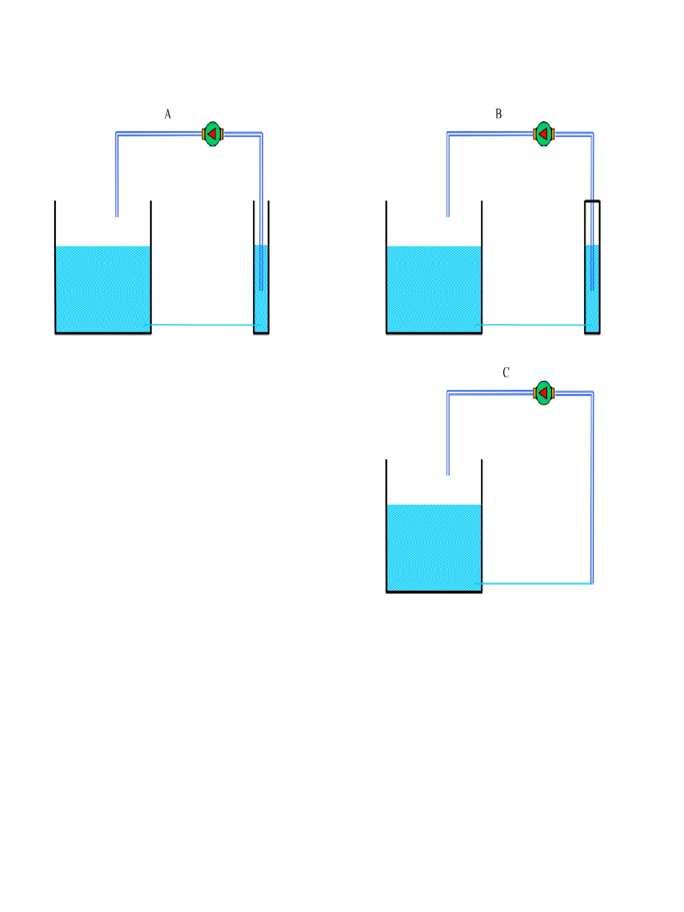

Поставить вот такой оголовок и дебит как минимум можно увеличит в два раза:)
Это шутка?, или есть физическое объяснение 2-ух разовому увеличению дебита

Я посоветовал как пример какой должен быть оголовок а по сходной цене пусть ищет себе топик.
Тот оголовок который вы показали врятли обеспечит герметичность обсадной трубы.
Нет это не шутка.При герметичном закрытии оголовком обсадной трубы и при работе насоса в обсадной трубе создаётся разрежение которое в свою очередь недаст динамическому уровню опустится ниже насоса и таким образом насос будет просто высасывать силой воду из водоносного пласта,но если герметизации небудет то насос будет брать только то что ему даст водоносный слой в следствии гравитационного давления.
Вот вам рисунок,подумайте неспеша на досуге в чём разница между примерами А,В и С по перекачиванию жидкости.

Исправлю немного многоуважаемых коллег по форуму:
Во первых в MQ нет плавного пуска, как и нет НЕОГРАНИЧЕННОЙ частоты включений в час, тем боле что там стоит защита от частых включений. Было бы абсурдно ставить на насос с неограниченой частотой включений защиту от частых включений, согласитесь :lol: Еще недостаток MQ - критичность к перепадам напряжения и абсолютная неремонтопригодность. Не далее как сегодня мне сообщили из официального сервиса что очередную MQ "нецелесообразно ремонтировать", и главное понятно что виноваты условия эксплуатации, плохая вода и напряжение, да только вот клиенту который ждал ее месяц это вряд ли понравится, как и то что за эту радостную весть он еще и должен 150 грн
Второе, оголовки тут отличаются по ценам тем что дорогой - герметичный, а дешевый - просто крышка для крепления насоса.
Но герметичный оголовок никак не увеличит дебет в 2 раза, максимум процентов на 10, и то, уменьшая срок службы скважины, так как возрастает скорость потока воды через фильтр.
