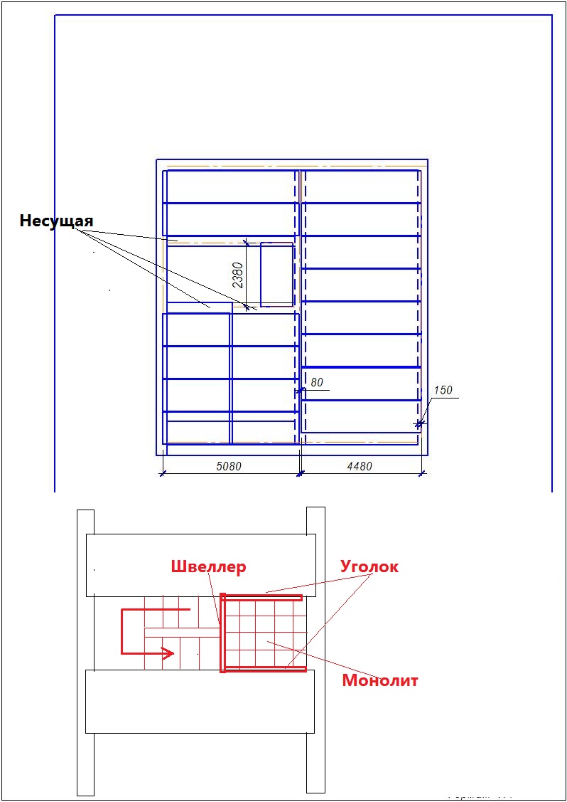

prazdnikof Опубліковано: 7 лютого 2013 Поділитись Опубліковано: 7 лютого 2013 Скажите пожалуйста, при таком перекрытии, не будет ли неравномерной осадки фундамента? Имеется ввиду, если с одной стороный плита 5м, а с другой 4м. !? По-идее за счет армпояса, нагрузка должна распределиться равномерно!? Осадка здания больше зависит от фундамента, а не от конструкции перекрытия. Если фундамент выполнен (расчитан и построен) конструктивно правильно, то критичных осадок не будет. 1 Посилання на коментар Поділитися на інших сайтах More sharing options...
plywoods Опубліковано: 8 лютого 2013 Автор Поділитись Опубліковано: 8 лютого 2013 Фундамент планирую залить монолитную ленту шириной 1200 и высотой 30. На нее смонтировать ФБС 4-ку. Грунт - глина (суглинок или супесь) точно не знаю, т.к. геологию не делал. Весной, когда буду рыть котлован, слеплю из нее шарик, и будет более-менее понятно. Таку широкую ленту планирую, чтобы перестраховаться, некоторые говорят, что перебор Посилання на коментар Поділитися на інших сайтах More sharing options...

plywoods Опубліковано: 11 лютого 2013 Автор Поділитись Опубліковано: 11 лютого 2013 Тогда еще вопрос. Изначально думал делать фундамент и для 2-х поперечных (коротких) стен, чтобы опереть на них короткую плиту, она у меня является частью коридора на 2-м этаже. Так же думал в эти стены вмонтировать швеллеры, или уголки, которые являлись бы площадкой между двумя маршами лестницы. Но прикинув, что без этих 2-х несущих, мне фундамент делать будет и дешевле и проще...решил отказаться от них. В связи с этим возник вопрос, как перекрыть часть 2-го этажа. Думаю, к плитам приделать уголки, поперек кинуть швеллер, навязать арматуры и залить монолит!?....Кто скажет можно ли так? ) Опереть монолит на центральную продольную несущую стену и 2 плиты? ) Потом у этому монолиту пристыковывать лестницу! Посилання на коментар Поділитися на інших сайтах More sharing options...
lastandr Опубліковано: 11 лютого 2013 Поділитись Опубліковано: 11 лютого 2013 Надежно "приделать"уголки к пустотным плитам довольно проблематично,поэтому здесь проще будет "надеть" с боку плит в районе монолита по отрезку швеллера №24 и между ними вварить перпендикулярно такой же(или два)... 1 Посилання на коментар Поділитися на інших сайтах More sharing options...
Drosselbeere Опубліковано: 11 лютого 2013 Поділитись Опубліковано: 11 лютого 2013 проще будет "надеть" с боку плит в районе монолита по отрезку швеллера №24 и между ними вварить перпендикулярно такой же(или два)... решение не плохое, тут главное что бы плита несла это чудо Посилання на коментар Поділитися на інших сайтах More sharing options...
plywoods Опубліковано: 11 лютого 2013 Автор Поділитись Опубліковано: 11 лютого 2013 Надежно "приделать"уголки к пустотным плитам довольно проблематично,поэтому здесь проще будет "надеть" с боку плит в районе монолита по отрезку швеллера №24 и между ними вварить перпендикулярно такой же(или два)... Ну, да...что-то типа такого и думаю соорудить. Потом внутрь арматурную сетку приварить к швеллерам и залить раствором. Добавлено через 58 секунд решение не плохое, тут главное что бы плита несла это чудо Получается, что 2 плиты и продольная несущая... А по-поводу "несла" мне и самому интересно...можно так или не очень!? Посилання на коментар Поділитися на інших сайтах More sharing options...
Drosselbeere Опубліковано: 11 лютого 2013 Поділитись Опубліковано: 11 лютого 2013 А по-поводу "несла" мне и самому интересно...можно так или не очень!? я когда то делал перекрытие, где плоская плита опиралась на 2 точки с одной стороны и на стену с другой, но плиты дополнительно армировали и делали закладные детали Посилання на коментар Поділитися на інших сайтах More sharing options...
prazdnikof Опубліковано: 11 лютого 2013 Поділитись Опубліковано: 11 лютого 2013 Ну, да...что-то типа такого и думаю соорудить. Потом внутрь арматурную сетку приварить к швеллерам и залить раствором. Добавлено через 58 секунд Получается, что 2 плиты и продольная несущая... А по-поводу "несла" мне и самому интересно...можно так или не очень!? На мой взгляд рискованно, на плиты ляжет часть нагрузки от замой площадки и лестничного пролёта, плюс возможно на них будуд построены стенки-перегородки отделяющие лестницу от помещений, а это уже не распределённая нагрузка. Если не хотите сооружать фундамент и подпорные стены, то сделайте вместо них просто два ригеля (там где на рисунке "указано несущая"), на них и отольёте площадку и стены перегородки в полкирпича тоже можно. Я по такому принципу усилил пол в гараже, над подвалом в том месте где будет автомобиль, чтобы всю плиту сделать тоньше, получилась типа плита с рёбрами в заданном месте. Если ригели завязать с армопоясом под плиты перекрытия то это ещё и усилит жёсткость всей конструкции. Посилання на коментар Поділитися на інших сайтах More sharing options...
