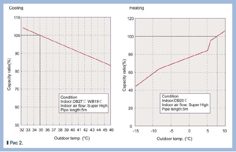

есть у кого график зависимости производительности от Т (нар) для SRK20ZJX-S, анлогичный этому :

получается, что COR для CH-S09FTXG при -15 градусах составляет порядка
0,45 , а для SRK20ZJX-S при тех же условиях 0,65 от номинала ?

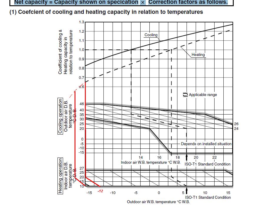

Там надо начинать с нижней таблички:
для температуры +10 С в помещении и -15С за бортом коэф = 0,65
для +20С в помещении минимальное значение т-ры за бортом -12"C и коэффициент = 0,65
для того чтобы выдать +25С в помещении с коэффициентом = 0,65,судя по данной таблице,это для наружной т-ры = -11 С -что является нижним пределом работы у MHI :)

Не все так просто технологии Daikin применяемые у С&H, не должны быть хуже по показателям чем у хорошего середнячка MHI
не должны быть, но всё таки хуже... или CH и технологии Дайкина на самом деле не имеют ничего общего, уж не знаю что и думать...
Вы пишете:
а на Вашем графике для CH и для тех же 20 градусов и при тех же условиях єтот коєффициент составляет 0,55

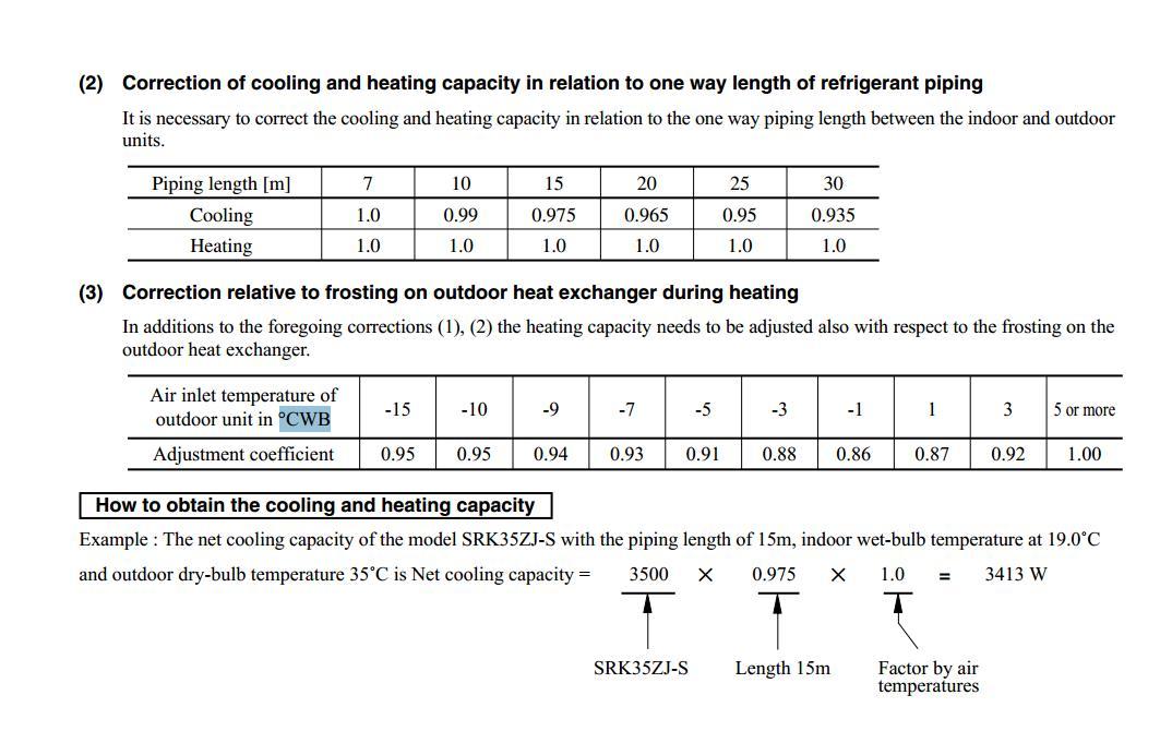

Например,если есть желание получить 1-е место в номинации "cамый скрупулезный..:) покупатель кондиционера 2012-2013 года на СД:D" и обоснованно, подойти к выбору кондиционера, можно проштудировать вопрос о том, какие доп. факторы испытаний влияют на р-ты испытаний , изучить стандарты проведения испытаний ISO-T1,JIS C 9612 и др которые применяются у различных производителей.
Вы привели страничку 60 из сервис мануала, но этого очень мало для каких либо выводов,настоятельно рекомендую посмотреть еще как минимум коэффициенты корреляции стр 61 и табличку теплопрозводительности в абсолютных величинах стр 63 и все все хорошенько сопоставить.

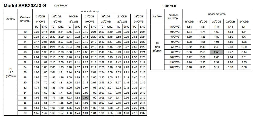

что такое для потребителя коэффициент 0,55(чистая цифра без завуалированных коэффициентов) в случае с СH-S09FTXG (розн. cтоимость 600 USD) это номинал 3,6кВт*0,55 = 1,98 кВт достаточно для полноценного обогрева 60м3 при -12"C у Вас 16м2 комната кажется, умножьте на высоту 3м потолков = 48 м3 ?
выбранный Вами MHI SRK20ZJX-S (Розн. cтоимость 1140USD) даст номинал 2,5кВт *0,65*0,95 =1,54 кВт обогрев 46 м3
На стр 63 мануала указана таблица с абсолютными величинами
Преимущество технологии Daikin налицо:) На выходе обегрев идет не коэффициентом, а выдаваемой тепловой мощностью 1,98 кВт или 1,54 кВт:)

я почему то считал по- другому :
для Купера 4,2 * 0,55= 2,31 COR для -12снаружы и +20 внутри помещения будет составлять 2,31
компрессор при максимальной нагрузке на обогрев кушает 1,45 кВт и по идее тепла кондиционер должен давать 1,45 *2,31 = 3,3495кВт
для MHI :
5,56 * 0,65*0,95= 3,4333 COR для аналогичных условий будет составлять 3,4333 . Компрессор при максимальной нагрузке кушает 1кВт, то есть кондиционер должен давать тепла 1*3,4333 = 3,4333
в итоге Купер ест 1,45 и дает 3,3495кВт, а MHI ест 1 и дает 3,4333 кВт тепла. Последний електроенергии есть меньше а тепла дает больше....
я не прав?
для MHI :
я не прав?
