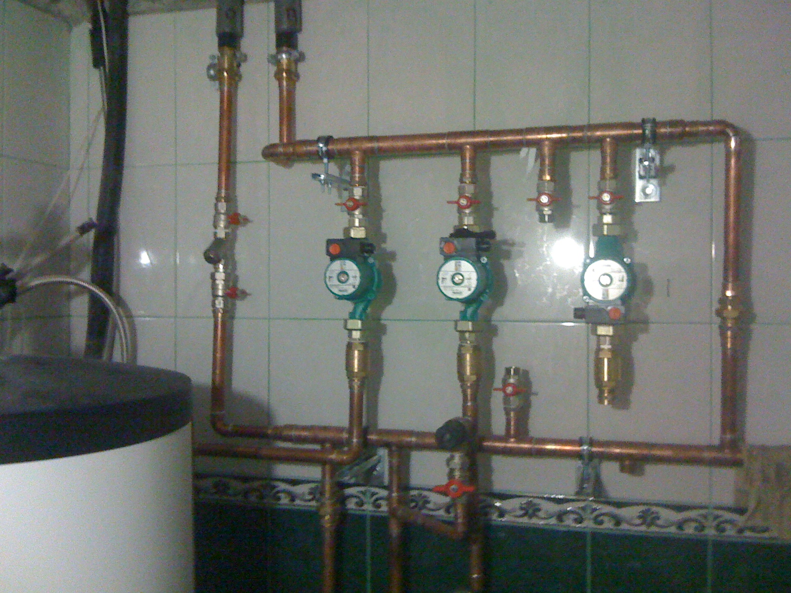

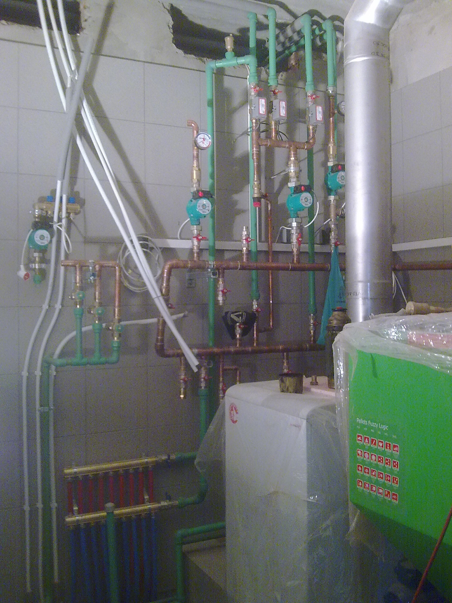

sov1178 Опубліковано: 14 листопада 2016 Автор Поділитись Опубліковано: 14 листопада 2016 Вместо насоса первичного кольца поставить обратный клапан. Сомневаюсь, что будет работать. Добавлено через 1 минуту А по сути чем наличие кольца с насосом от гидрострелки отличается? Я в таких дебрях не разбирался. Надо кого-нить из гуру Вам на помощь призвать... Посилання на коментар Поділитися на інших сайтах More sharing options...
Сергей 31 Опубліковано: 14 листопада 2016 Поділитись Опубліковано: 14 листопада 2016 Сомневаюсь, что будет работать. Доктор сказал в морг, значит в морг. Посилання на коментар Поділитися на інших сайтах More sharing options...
StNick Опубліковано: 14 листопада 2016 Поділитись Опубліковано: 14 листопада 2016 Доктор сказал в морг, значит в морг. а на какой из этих трех обратный клапан? Посилання на коментар Поділитися на інших сайтах More sharing options...
Сергей 31 Опубліковано: 14 листопада 2016 Поділитись Опубліковано: 14 листопада 2016 а на какой из этих трех обратный клапан? От паразитной циркуляции. Посилання на коментар Поділитися на інших сайтах More sharing options...
StNick Опубліковано: 14 листопада 2016 Поділитись Опубліковано: 14 листопада 2016 От паразитной циркуляции. простите, я имел в виду на какой из трех фото он есть Посилання на коментар Поділитися на інших сайтах More sharing options...
Сергей 31 Опубліковано: 14 листопада 2016 Поділитись Опубліковано: 14 листопада 2016 простите, я имел в виду на какой из трех фото он есть Да, Вы правы. (Ты суслика видишь? Нет. А он ест.) На всех трех котельных клапан есть, только его не видно. Без него в зависимости от расположения насосов и котлов, бывало подачу насосы выкачивали из обратки котла. 1 Посилання на коментар Поділитися на інших сайтах More sharing options...
sov1178 Опубліковано: 14 листопада 2016 Автор Поділитись Опубліковано: 14 листопада 2016 Доктор сказал в морг, значит в морг. Судя по картинкам мы про немного разные схемы говорим, не видно как котел(котлы?) подключены к кольцу. Посилання на коментар Поділитися на інших сайтах More sharing options...

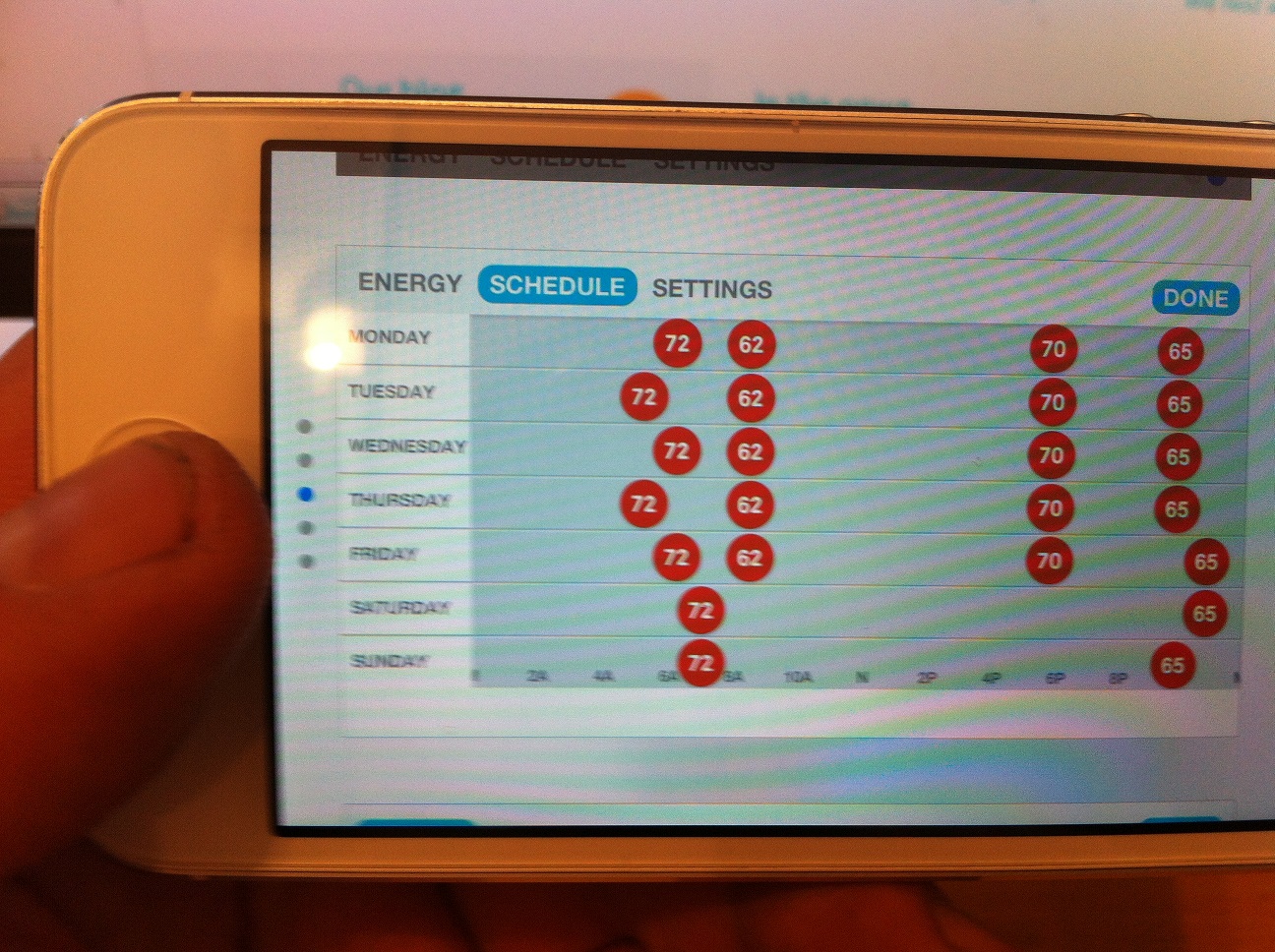

StNick Опубліковано: 17 листопада 2016 Поділитись Опубліковано: 17 листопада 2016 А по автоматике на готовое не смотрели? Хотя бы в базовом функционале(понимаю что ваши желания по автоматизации выходят за рамки покупного изделия) ua.heating.danfoss.com/PCMPDF/VBBKB119_Danfoss_ECL_Portal_highresolution.pdf Посилання на коментар Поділитися на інших сайтах More sharing options...
sov1178 Опубліковано: 18 листопада 2016 Автор Поділитись Опубліковано: 18 листопада 2016 А по автоматике на готовое не смотрели? Хотя бы в базовом функционале(понимаю что ваши желания по автоматизации выходят за рамки покупного изделия) ua.heating.danfoss.com/PCMPDF/VBBKB119_Danfoss_ECL_Portal_highresolution.pdf И сколько будет стоить автоматика которая управляет 9ю зонами, бойлером, электрокотлом, пеллетным котлом, а еще ведет подробные логи с удаленным мониторингом/управлением? Кроме того мне интересны некоторые вещи выходящие за рамки системы отопления - например промониторить температуру в подполье, добавить управление вентиляцией, может еще что-то захочется - в рамках своей системы это сделать не проблема, а с покупными как правило ограничен функционалом или требуется всякие модули докупать. Пока мои затраты на автоматизацию составили где-то $60..70 (если не считать моего труда/времени и того, что было сделано на этапе строительства - коллекторная СО с термоэлектрическими приводами и заложенная витая пара для датчиков). Поэтому на готовое не смотрел. Посилання на коментар Поділитися на інших сайтах More sharing options...
StNick Опубліковано: 18 листопада 2016 Поділитись Опубліковано: 18 листопада 2016 Пока мои затраты на автоматизацию составили где-то $60..70 Поэтому на готовое не смотрел. Это стоит дороже но почитав доки был немного удивлен возможностям, пока что аналогов я не встречал у других. Если не считать Buderus + Valiiant которым надо что бы стоял их котел, иначе оно выдает ощибку У них там свой клауд, API, JSON и все плюшки. МОжно напихать кучу датчиков и.т.д и.т.п Цена ИМХО оправдана. с учетом всех их возможнстей. Пока что не совсем ясны физические ограничения(я имею в виду по hardware), но программная часть на высоте. Смущает привязка к их порталу... вот только. БУдет ли он жив лет через 15... Посилання на коментар Поділитися на інших сайтах More sharing options...

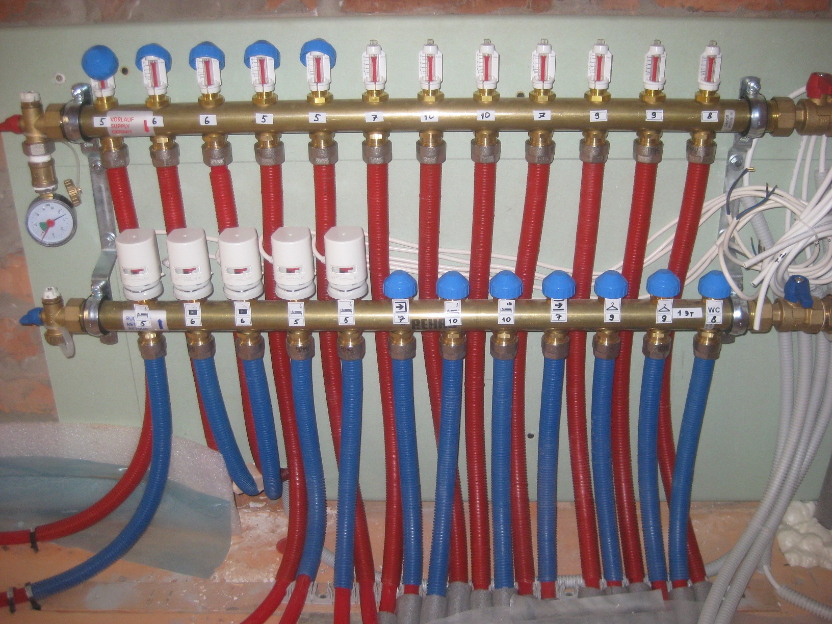

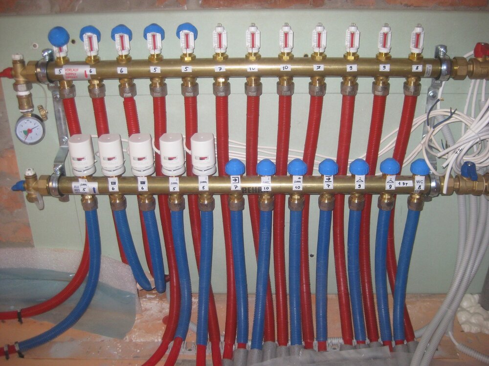

sov1178 Опубліковано: 18 листопада 2016 Автор Поділитись Опубліковано: 18 листопада 2016 Чаще всего ставят одну на дом, или одну на каждый этаж. Т.е. будет одна зона - дом или этаж? Покомнатного регулирования нет? Посилання на коментар Поділитися на інших сайтах More sharing options...

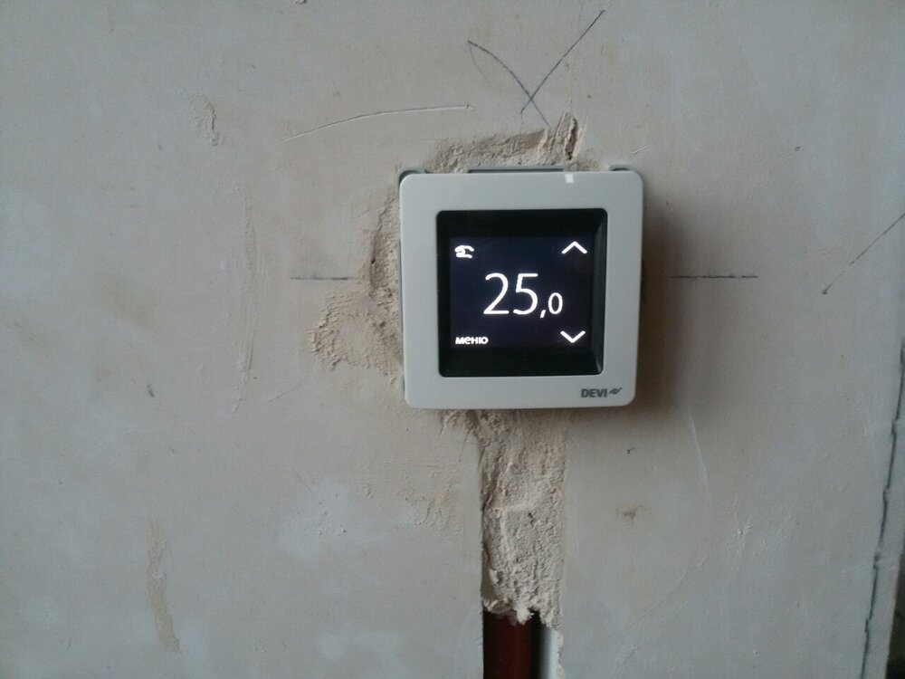

Сергей 31 Опубліковано: 18 листопада 2016 Поділитись Опубліковано: 18 листопада 2016 Покомнатного регулирования нет? Таким вариантом, думаю не стоит. Покомнатным вот так удобней. 1 Посилання на коментар Поділитися на інших сайтах More sharing options...
StNick Опубліковано: 18 листопада 2016 Поділитись Опубліковано: 18 листопада 2016 ну допустим при наличии покомнатного регулирования, надо уменньшить температуру везде! в доме. т.е. допустим задать трехходовому через сервомотор поддерживать какую то требуемую температуру. по моему ECL Comfort все это умеет. ставиться в котельной. Посилання на коментар Поділитися на інших сайтах More sharing options...
Сергей 31 Опубліковано: 18 листопада 2016 Поділитись Опубліковано: 18 листопада 2016 ну допустим при наличии покомнатного регулирования, надо уменньшить температуру везде! в доме. Вариантов управление довольно много. Тут, как говориться каждому свое, зависит от образа жизни конкретной семьи. Посилання на коментар Поділитися на інших сайтах More sharing options...

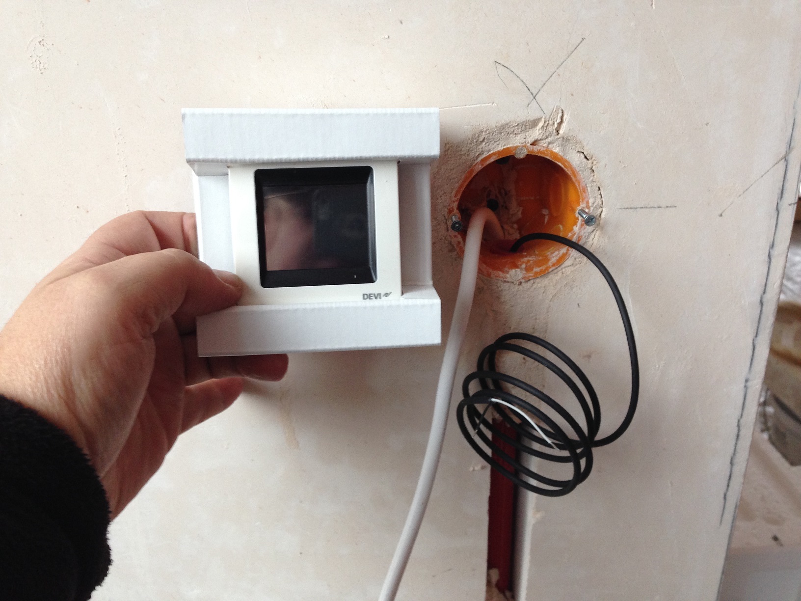

sov1178 Опубліковано: 18 листопада 2016 Автор Поділитись Опубліковано: 18 листопада 2016 ну допустим при наличии покомнатного регулирования, надо уменньшить температуру везде! в доме. У Devi была возможность помнится объединить все в единую систему Devilink или что-то на эту тему. Но дорого, и функционал ограничен, правда сразу из коробки работает. Посилання на коментар Поділитися на інших сайтах More sharing options...

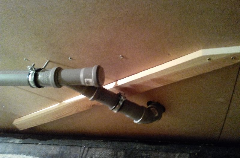

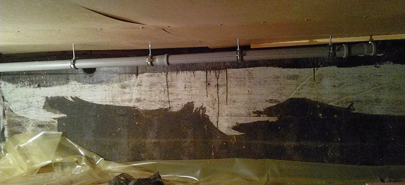

sov1178 Опубліковано: 13 грудня 2016 Автор Поділитись Опубліковано: 13 грудня 2016 Доделал последнюю ветку канализации (которая идет на кухню). Не прошло и трех лет Теперь канализация закончена полностью Да, переход 50->110 (тот, кто читал эту тему поймет о чем я) развернул в правильное положение. 1 Посилання на коментар Поділитися на інших сайтах More sharing options...

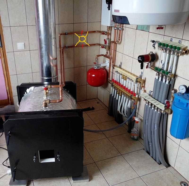

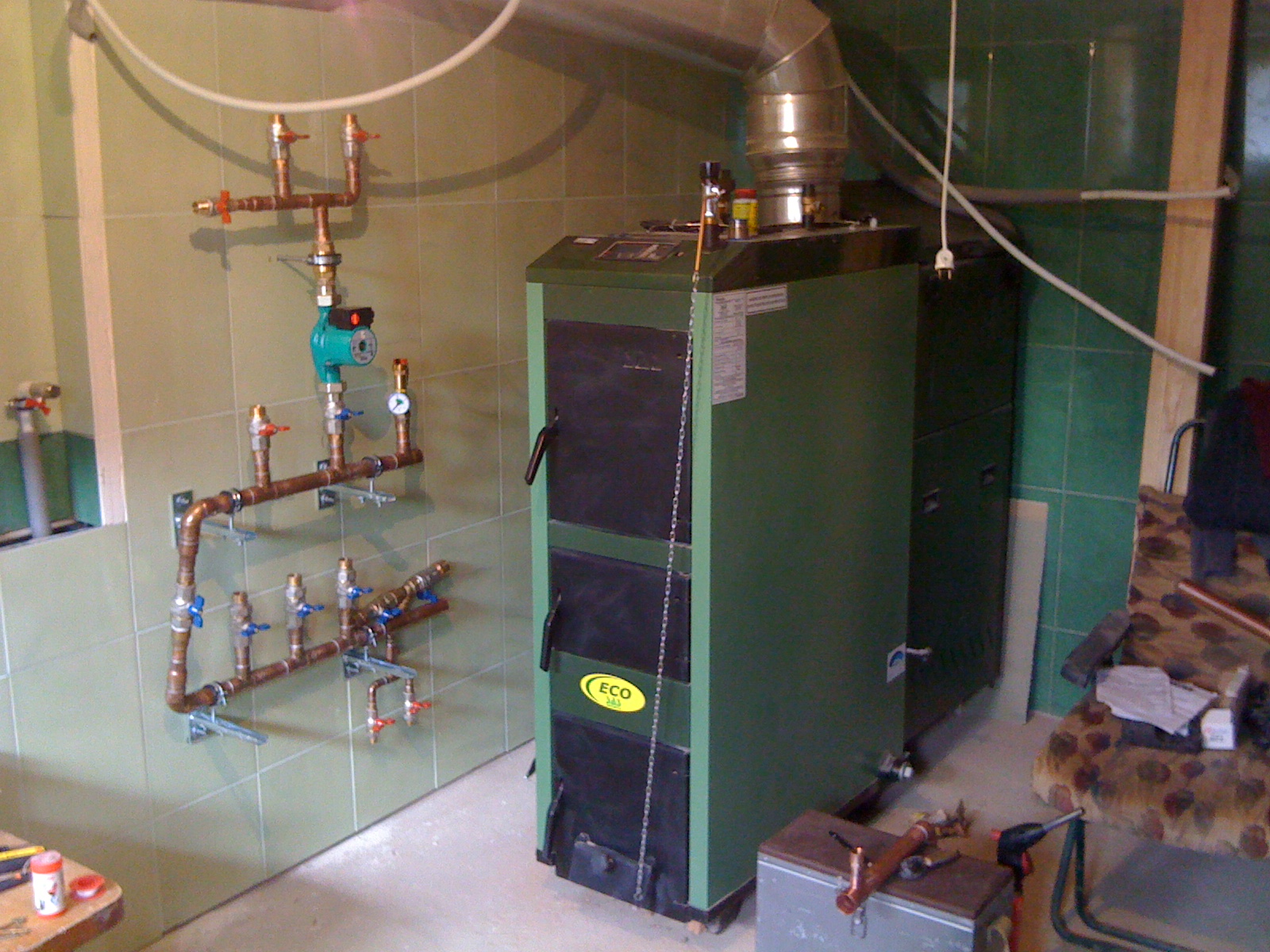

sov1178 Опубліковано: 17 січня 2017 Автор Поділитись Опубліковано: 17 січня 2017 Посетила меня идея - дабы не мучать пеллетник низкой температурой обратки задействовать бойлер . Он у меня пока стоит пустой (но подключенный), теплообменник у него включен параллельно основной системе отопления, значит включив насос загрузки бойлера я получая подмес теплой воды в обратку. Решение оказалось очень эффективным (я даже подумываю, решить этот вопрос в будущем небольшим насосом с подачи в обратку на пеллетнике). Температуры сейчас выглядят так: Да, пеллетнику нужно не менее 45С на обратке, как видно теперь все в порядке Посилання на коментар Поділитися на інших сайтах More sharing options...
StNick Опубліковано: 17 січня 2017 Поділитись Опубліковано: 17 січня 2017 (я даже подумываю, решить этот вопрос в будущем небольшим насосом с подачи в обратку на пеллетнике). а разве єто не "классическое" решение єтой проблемы для ТТ котлов? Посилання на коментар Поділитися на інших сайтах More sharing options...
sov1178 Опубліковано: 17 січня 2017 Автор Поділитись Опубліковано: 17 січня 2017 а разве єто не "классическое" решение єтой проблемы для ТТ котлов? Да, одно из классических. У меня есть несколько вариантов решения этой проблемы и "насос с подачи в обратку" не был у меня "в фаворитах". Но как оказалось работает очень хорошо. Посилання на коментар Поділитися на інших сайтах More sharing options...
Сергей_84 Опубліковано: 17 січня 2017 Поділитись Опубліковано: 17 січня 2017 Да, одно из классических. У меня есть несколько вариантов решения этой проблемы и "насос с подачи в обратку" не был у меня "в фаворитах". Но как оказалось работает очень хорошо. Кстати реализована схема на 4-хдовом на вашем котле, о которой мы когда-то гвоорили Работает нормально, нужно минут 10 на выход обратки на норм уровень. это без насоса внутри малого кольца. 1 Посилання на коментар Поділитися на інших сайтах More sharing options...
sov1178 Опубліковано: 18 січня 2017 Автор Поділитись Опубліковано: 18 січня 2017 Кстати реализована схема на 4-хдовом на вашем котле, о которой мы когда-то гвоорили. О! Спасибо большое за информацию. Я правильно понял котел Минибио?И можно чуть подробнее по диаметру/длине труб в первом контуре (от котла до четырехходового крана) - какой диаметр труб был и длина, много ли поворотов? Мне бы четырехходовой подошел идеально (я бы им смог регулировать температуру теплоносителя подаваемого в СО, поддерживать обратку, да еще и отключать пеллетник когда он не работает). У меня эта часть сделана медью Ф22мм, четырехходовой удобно поставить вот так (см. ниже), при этом до него есть повороты и общая длина труб в контуре будет метра 3..4. Есть сомнения у меня, что ЕЦ в этом контуре (а температура обратки как я понимаю поддерживается за счет ЕЦ в контуре котла) будет достаточно для поддержания температуры обратки. Посилання на коментар Поділитися на інших сайтах More sharing options...
Сергей_84 Опубліковано: 18 січня 2017 Поділитись Опубліковано: 18 січня 2017 О! Спасибо большое за информацию. Я правильно понял котел Минибио?И можно чуть подробнее по диаметру/длине труб в первом контуре (от котла до четырехходового крана) - какой диаметр труб был и длина, много ли поворотов? Мне бы четырехходовой подошел идеально (я бы им смог регулировать температуру теплоносителя подаваемого в СО, поддерживать обратку, да еще и отключать пеллетник когда он не работает). У меня эта часть сделана медью Ф22мм, четырехходовой удобно поставить вот так (см. ниже), при этом до него есть повороты и общая длина труб в контуре будет метра 3..4. Есть сомнения у меня, что ЕЦ в этом контуре (а температура обратки как я понимаю поддерживается за счет ЕЦ в контуре котла) будет достаточно для поддержания температуры обратки. Да минибио Трубы медь 28 Длина обратки и подачи в 1 контуре (горизонтальные участки) по 0,5 м чтобы только выйти из котла. и около 1 метра каждый участок вертикально Повороты: медные углы 4 по 45 градусов, и 3 латунных 1 дюйм ВАжна высота установки 4-ходовика!! Я загнал как можно выше, получилось около 2 м. Чем ниже будет, тем меньше циркуляция. Температура обратки поддерживается ЕЦ и инжекцией самого насоса, но правил желательно придерживаться как при ЕЦ. Для вашей конфигурации я бы не рискнул заказчику делать, не охота потом переделывать. Но вы можете попробовать, ведь сами себе в свом доме.Дома я бы поэкспериментировал. Если ужь совсем не пойдет лень все переделывать, то можно купить насос в малый конур, это решает поднятие обратки на 100% Фото выложить не могу, ноут умер, пишу со стационарника, но если почту дадите вышлю вам с телефона 1 Посилання на коментар Поділитися на інших сайтах More sharing options...
