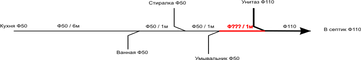

Народ, а как правильно поступить с канализацией. Идет такая линия:
1. Кухня, труба Ф50 (около 6м)
2. Подсоединяется ванная, труба Ф50
3. Труба Ф50 1метр
4. Подсоединяется стирался, труба Ф50
5. труба Ф50, 1метр
Т.е. в этой точке на трубе Ф50 уже три слива (кухня, ванная, стиралка), дальше еще нужно подключить умывальник, потом (где-то через метр-полтора) унитаз. Наверное стоит перейти на трубу Ф110 уже перед умывальником или идти 50кой до подключения унитаза?
Если унитаз последний, то надо всю ветку делать 110 мм.
Вы эдак поаккуратней с такими советами, смотря что считать "последним" : последним (крайним) в цепи или последним в сливе (ниже всех)....
А то народ тут непуганый, может психануть про сотку к умывальнику...
Унитаз последний перед сливом на выход в септик, так что 110мм от кухонной раковины смысла делать уж точно нет.
Может немного запутано написал, попробую еще раз :oops:. Собираются стоки из кухни, ванной и стиралки - все трубой Ф50, потом надо еще забрать сток из умывальника (вопрос собственно каким диаметром сделать эту часть - варианты 110 и 50, ну можно еще 70 наверное :oops: Там кусочек около 1м по которому будут идти стоки из кухни, ванны, стиралки, умывальника), дальше пойдет слив с унитаза Ф110 и все, что до септика уже естественно Ф110.

Там де вопросики - 50 мм. Главное, отводы делать не по 90, а 2х45. И тройники тоже - под 45
Спасибо! :beer:
Да, про это я в курсе...

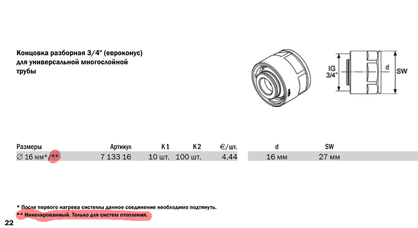

Возник вопрос по соединению 713316. Увидел в каталоге (за 2011год) такое:
Почему они пишут, что он не подходит для ХВС/ГВС? И так ли это (в каталоге за 2008 год ничего такого не написано)?

стандартный евроконус для многослойной трубы. Всегда его использую для подключения веток ГВС и ХВС к коллекторам
PS Посмотрел в каталог 12 года, никаких замечаний . Видать просто сняли с производства никелированные (хромированные)

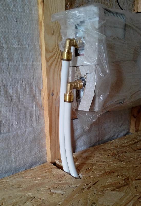

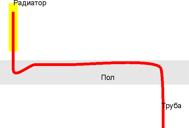

Приветствую всех!
Возник у меня еще один вопрос по изгибу труб. Вообщем труба многосл. TECE Ф16 приходит с первого этажа и идет к радиатору в верхней части пола (в верхних 70мм). Потом изгибается и выходит из пола вверх к радиатору, но учитывая минимальный радиус изгиба, чтобы труба вышла вертикально ее придется изогнуть, как на картинке - т.е. вначале пустить вниз в пол на 30..60мм, а потом уже вверх. Не будет ли при такой подводке в трубе собираться воздух?
Заранее спасибо!

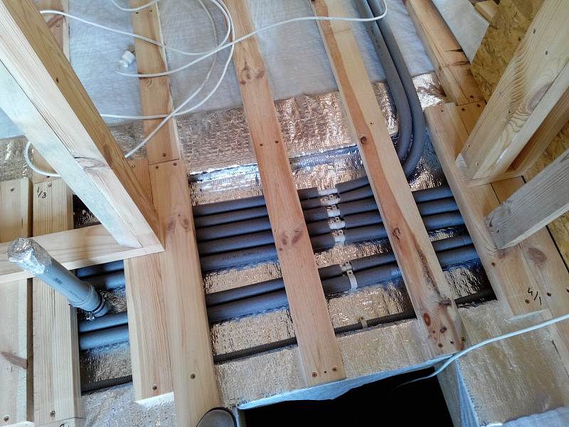

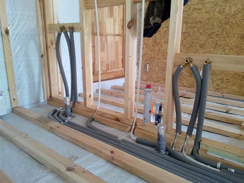

ХВС/ГВС/отопление:

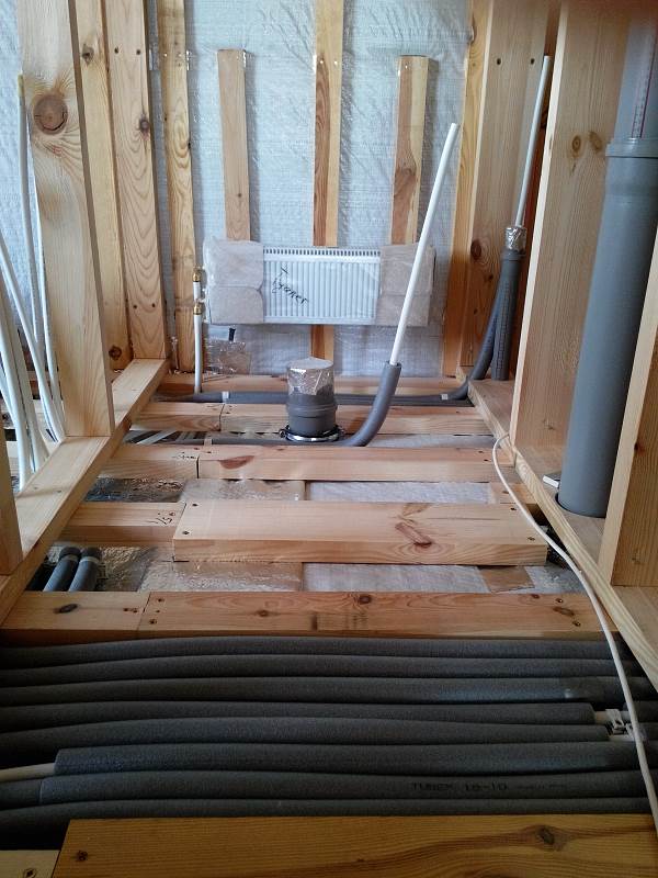

Подключение радиатора (дизайн не критиковать, ибо так намного дешевле, и меня устраивает :)):
Ежели кто, какие косяки заметил готов выслушать, пока еще можно исправить :oops:...
