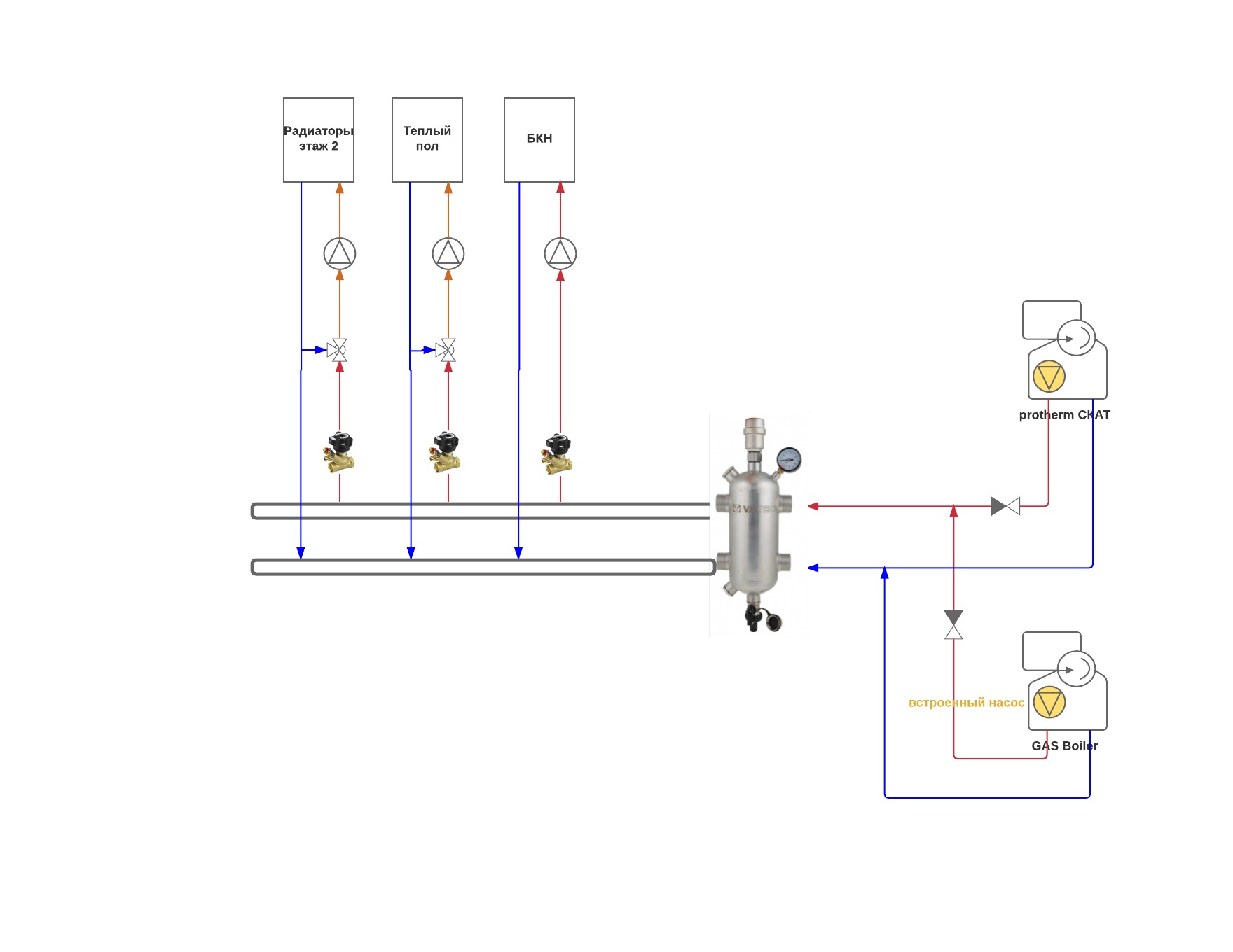

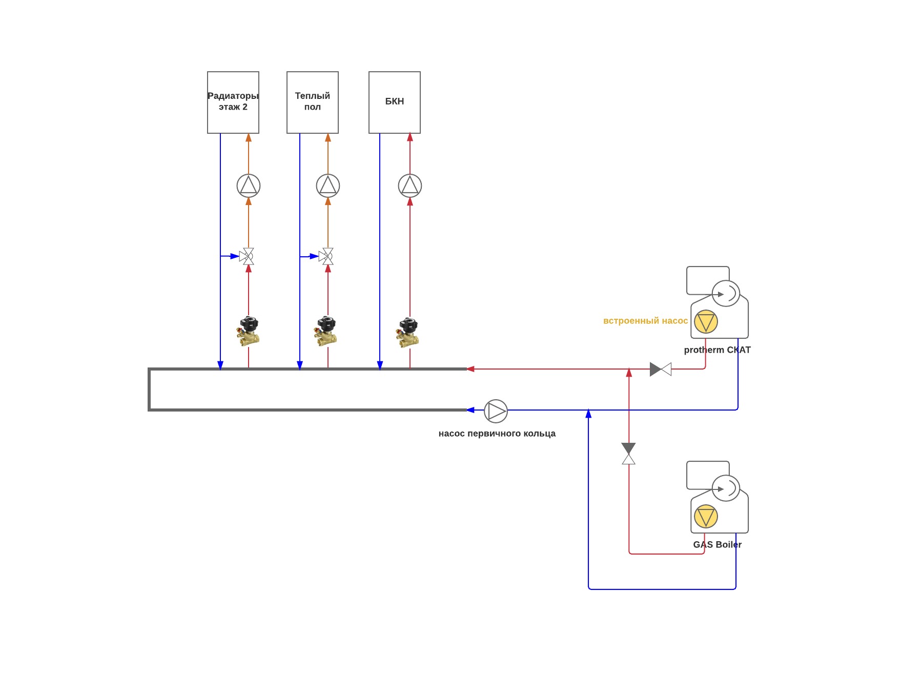

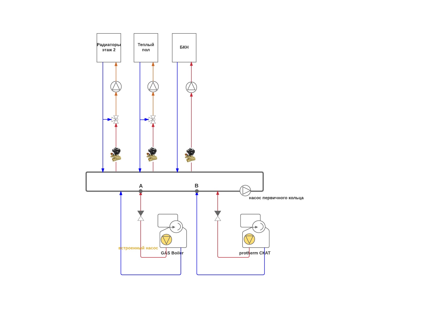

StNick Опубліковано: 14 листопада 2016 Поділитись Опубліковано: 14 листопада 2016 Для того, чтобы говорить хуже-лучше нужно ввести систему критериев по которым оценивается система. Как вариант, она хуже из-за дополнительного насоса = бОльшей цены ;). Ну вопрос был о возможности одновременной работе нескольких котлов(надо ли это вообще - это отдельный вопрос, скорее нет), а также о возможности независимой работы котлов. При наличии нескольких контуров с разной температурой. Схема 1 - Без ГС Схема 2 - с ГС Посилання на коментар Поділитися на інших сайтах More sharing options...
sov1178 Опубліковано: 14 листопада 2016 Автор Поділитись Опубліковано: 14 листопада 2016 Схема 1 - Без ГС А куда насос из кольца делся? Посилання на коментар Поділитися на інших сайтах More sharing options...
StNick Опубліковано: 14 листопада 2016 Поділитись Опубліковано: 14 листопада 2016 А куда насос из кольца делся? перезалил Посилання на коментар Поділитися на інших сайтах More sharing options...
Leader9 Опубліковано: 14 листопада 2016 Поділитись Опубліковано: 14 листопада 2016 А по сути чем наличие кольца с насосом от гидрострелки отличается? Не понял в чем фишка и ради чего? Посилання на коментар Поділитися на інших сайтах More sharing options...
Сергей 31 Опубліковано: 14 листопада 2016 Поділитись Опубліковано: 14 листопада 2016 Вместо насоса первичного кольца поставить обратный клапан. Посилання на коментар Поділитися на інших сайтах More sharing options...
