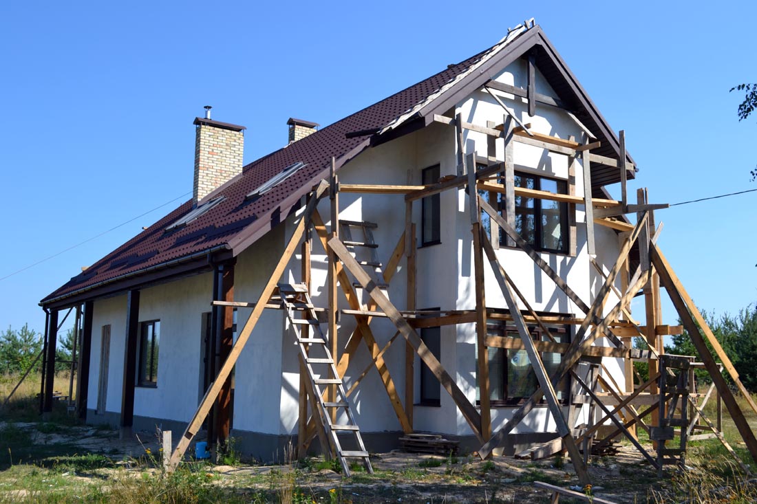

Хочу простой белый фасад
vasi_lisa
без барашков и короедов...
Это возможно?
Дом будет утепляться минватой. Фасадчики говорят, что нужен силиконовый/акриловый финишный слой, а он только с зерном. Неужели не бывает гладкой штукатурки?
Это возможно?

Главное правило после ваты не применять акриловые штукатурки - они ее закрывают, в смысле паропроницаемости. Можете использовать элементарную полимер-цементную штукатурку, если хотите получить гладкую поверхность (СТ 225 Ceresit или аналог подойдет вполне) - получите гладкую поверхность
так використовуйте фінішні шпаклівки на основі білого цементу...гарно/надійно/паропроникні/відносно дешево по матеріалах...
А эта полимер-цементная штукатурка будет защищать минвату от влаги? Вата ведь очень боится воды.
И какая будет технология утепления-штукатурки? Вата-сетка-грунтовка-штукатурка-краска?
А можете аргументировать? Как раз собираюсь делать фасады (вата, с акриловой грунтовкой и силиконовой штукатуркой.
Вата боится, когда ей некуда воду деть. Дайте возможность выхода влаги - и все. Как вариант уменьшения влагопоглощения - использование грунтовок на кварценитовой основе - красок (аналог Ceresit СТ 16).
100%. У меня только закончили черновую штукатурку, и заодно прошлись финишной белой CT-225. Получились ровные, гладкие стены белого цвета. Ранее планировал позже еще декоративную штукатурку, а теперь уже и не уверен - может просто покрасить?

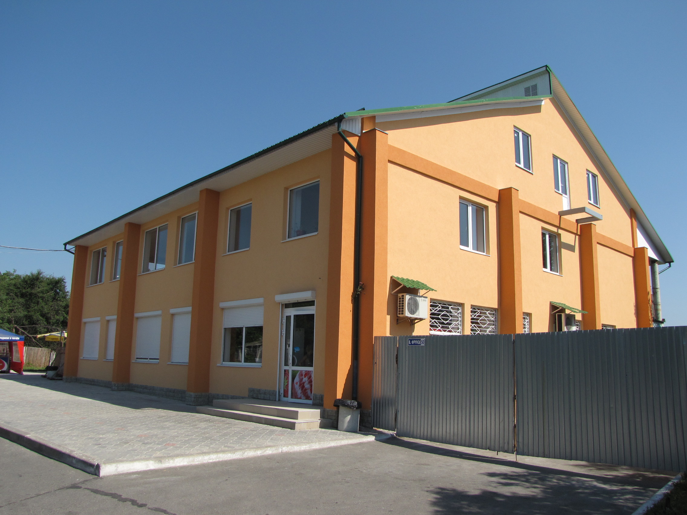

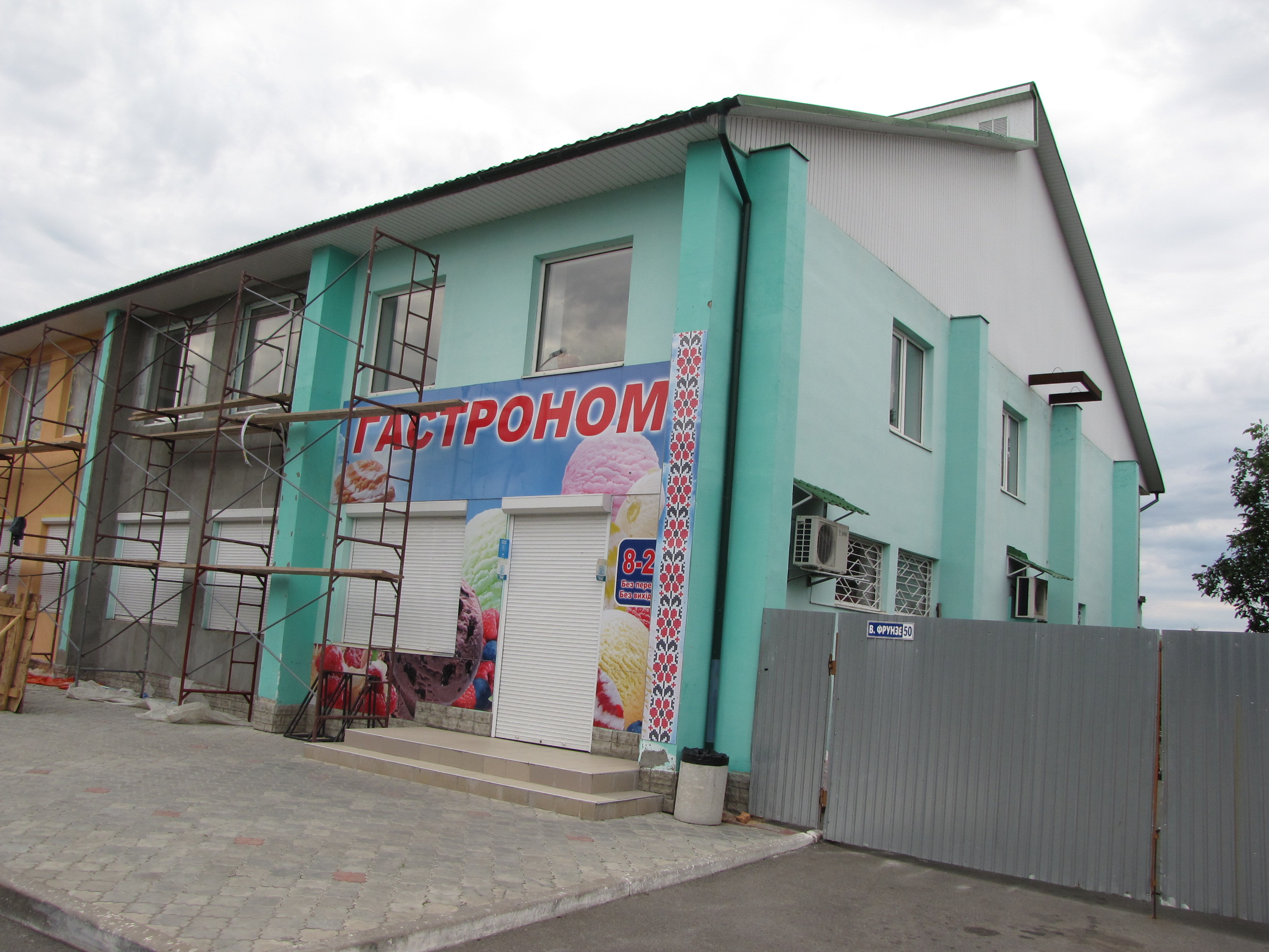

Для системы утепления «мокрым способом» не обязательно применение декоративных штукатурок с наполнителем на разной основе…система ТМ (торговой марки, независимо от производителя) предполагает устройство утеплителя (минвата, ППС) и использование продуктов собственного производства в разной последовательности– т.е. Вы можете устроить утеплитель, проармировать его клеем и дальше отказаться от декоративной штукатурки, а применить следующие этапы работ – шпаклевка и покраска…затраты на работы у Вас увеличаться, а качество во многом будет зависеть от человеческого фактора…тонированная фактурная штукатурка позволяет уйти от дефектоскопии и скрыть возможные дефекты на основании для нанесения (стене)…кроме того, устроенный слой с наполнителем (акрилом, силиконом, силикатом) дает возможность «двигаться» штукатурке, не нарушая образованной структуры после нанесения на период 10 и более лет…
Выбор за Вами…как пример – показываю на фото фасад – был покрашен фасадной краской, прошло 6 лет – везде паутина…ремонт закончил в понедельник, зерно – 1,5 мм…
Предложение – включайте прагматизм, 2 недели будете любоваться фасадом, а дальше, как межкомнатные двери – вроде и красиво, а проходишь мимо – не замечаешь!
