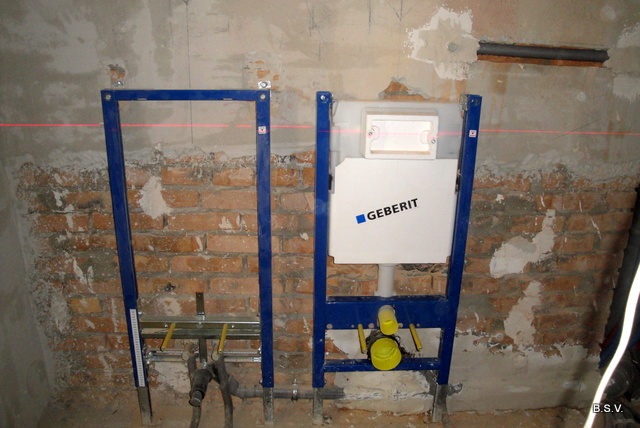

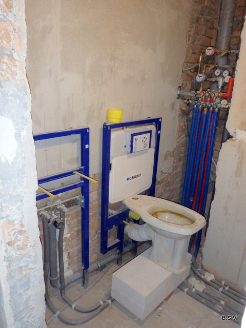

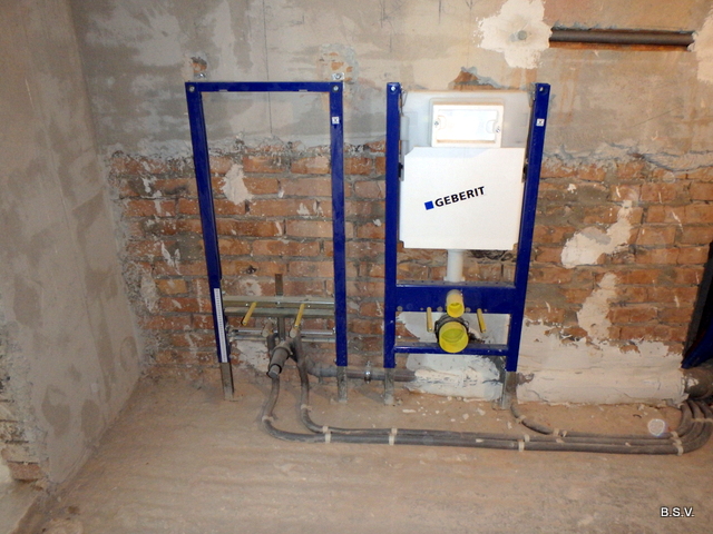

...установка сантехники.

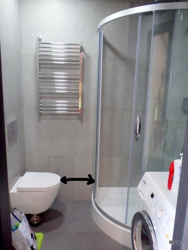

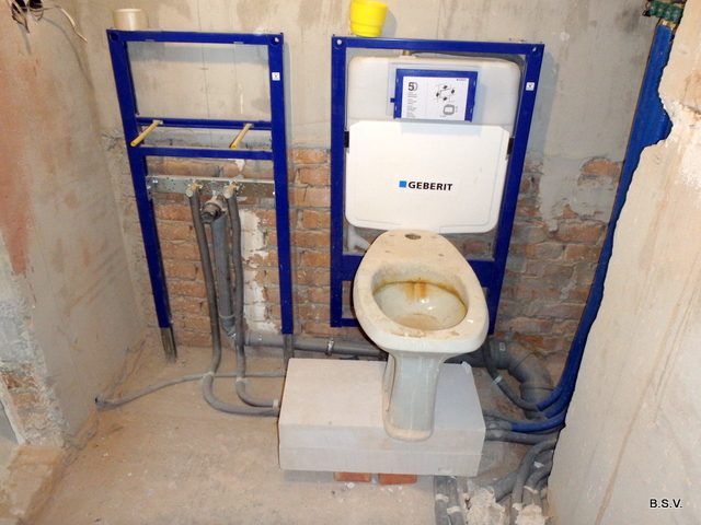

Тесно не будет? И кстати, какие-то норы существуют на это расстояние?
[ATTACH]387679[/ATTACH]
Желательно не менее 50 см.
Там 45, но это мужской туалет, поэтому притерпится.
Приходилось выбирать, большая кабина или другие удобства.
Вот она дискриминация. Сразу видно кто в этом доме "Хозяин" :D

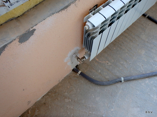

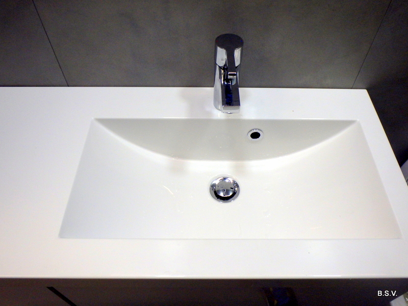

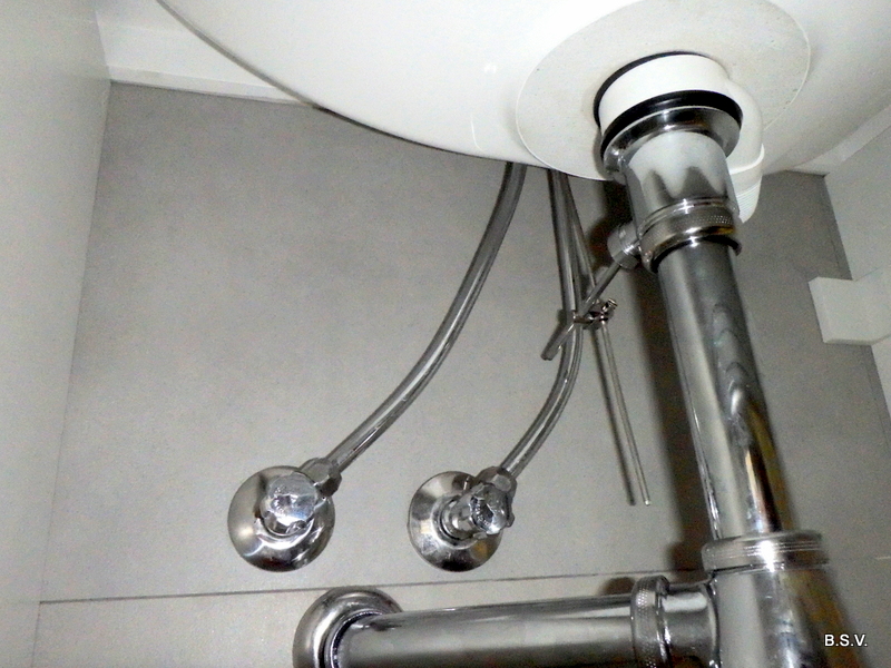

В дополнение по предыдущему объекту.

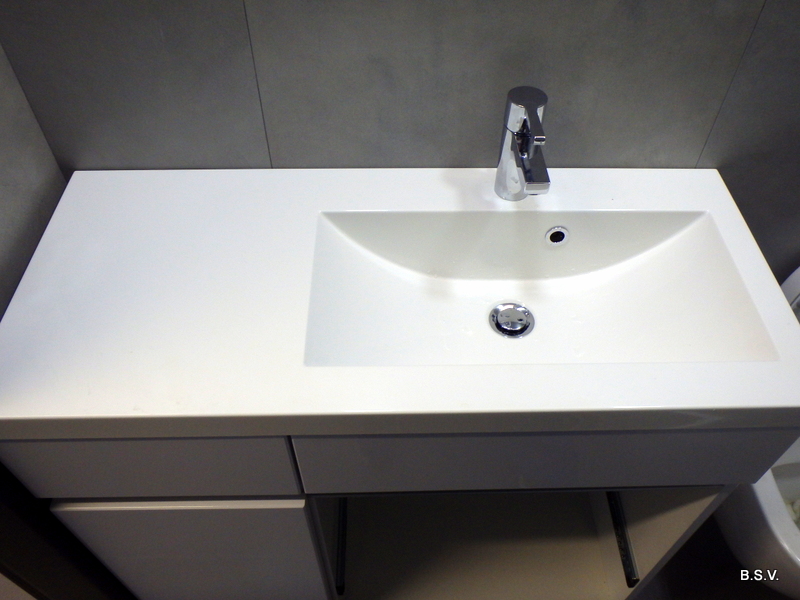

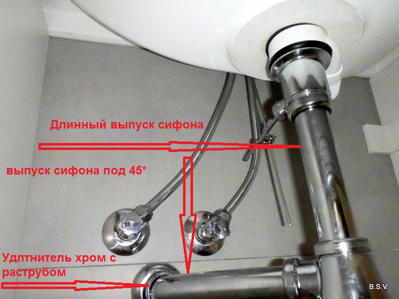

Пару дней назад установили умывальник, который пришел с большим опозданием.
Наглядный пример, почему необходимо сразу определятся с спецификацией сантехники.
Выводы делались под среднестатистический умывальник.
Пришедший был:
1.меньшей глубины
2.со смещенным сливом и смесителем.
Поэтому, чтобы все выглядело цивилизованно, были применены дополнительный детали, помеченные на фото.
Заказчику- лишние расходы, нам дополнительная работа.
Лучше и экономичней определяться сразу.

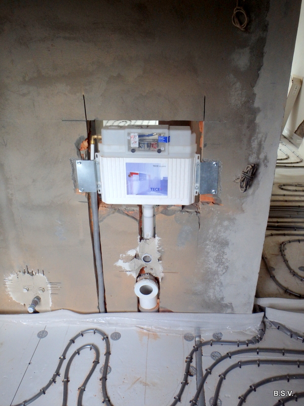

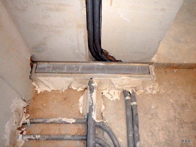

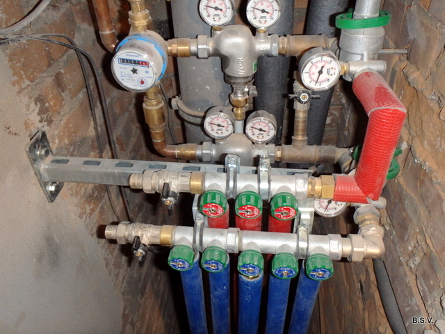

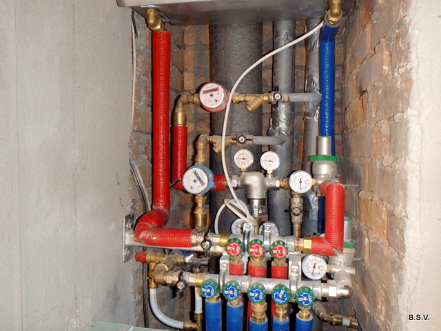

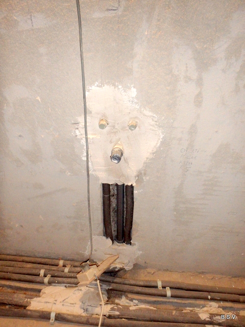

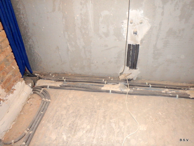

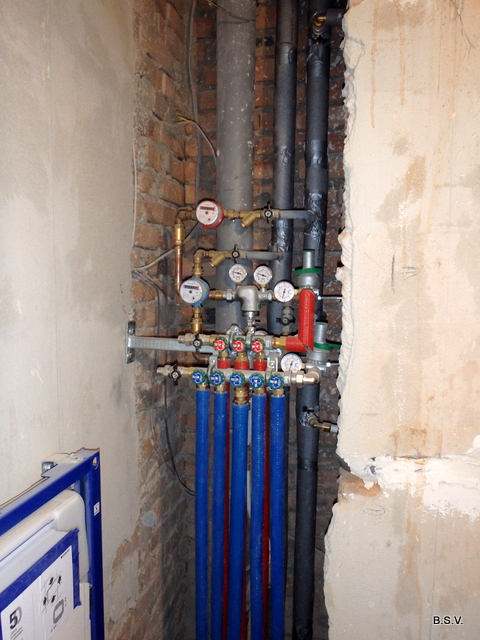

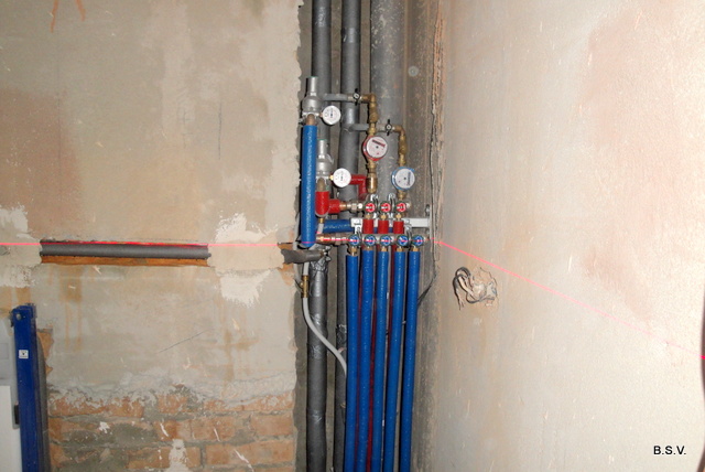

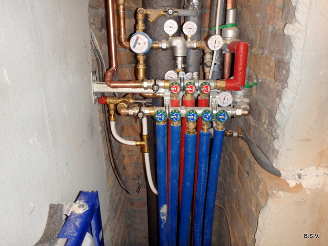

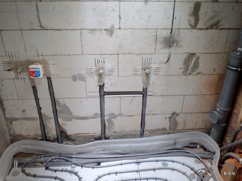

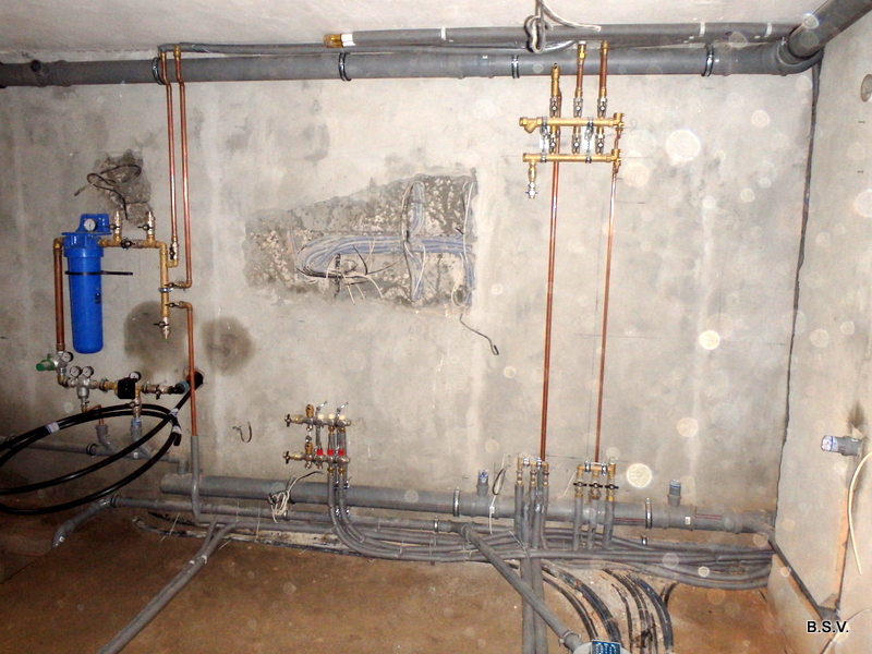

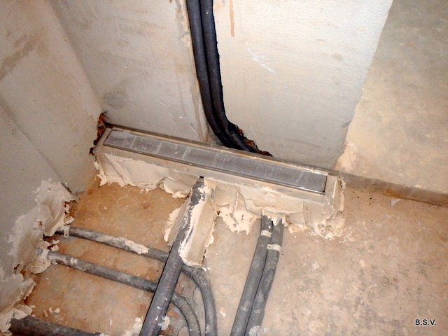

Новострой.
Прекрасный уровень канализации (заказчик постарался на этапе строительства), не залитая в санузле стяжка, четко поставленные задачи, заранее купленные инсталяции, трап, полотенцесушители.
Приятно работать, когда заказчик знает, что он хочет получить на выходе.
Не быстро определились с разметкой и-вперед.

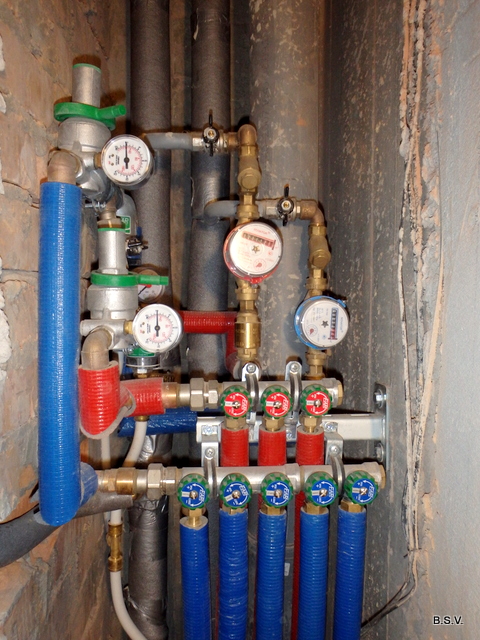

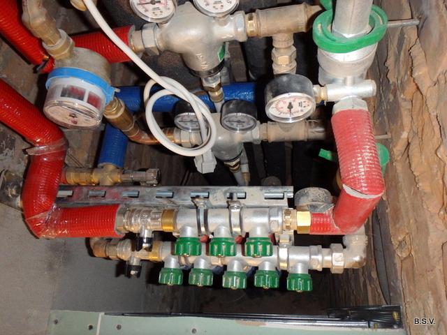

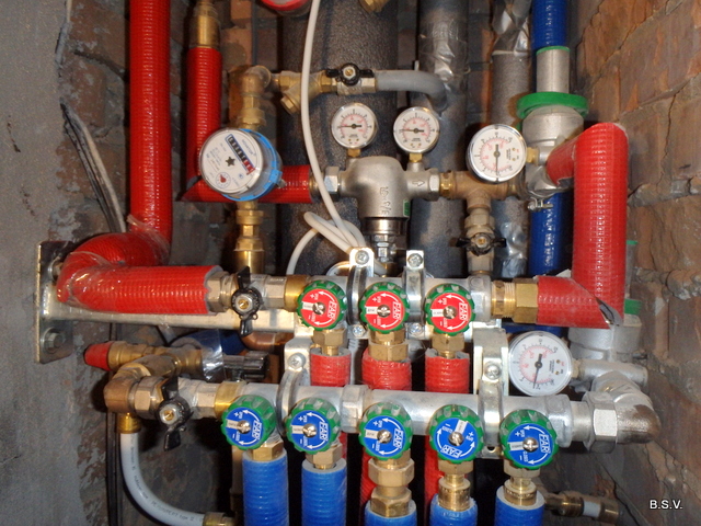

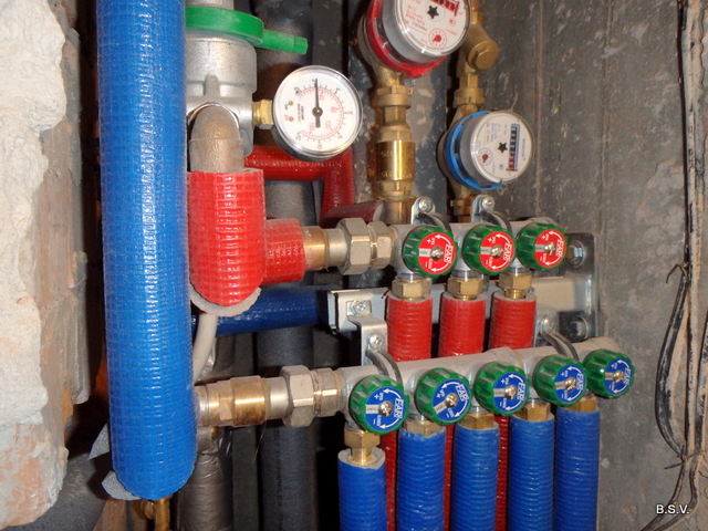

Выводы под счетчики и полотенцесушители были переварены на нужную высоту и нужного диаметра.

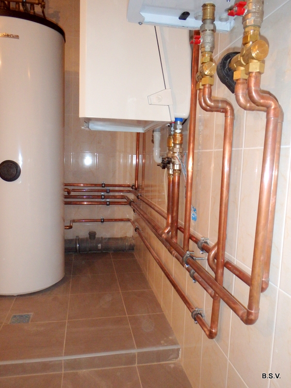

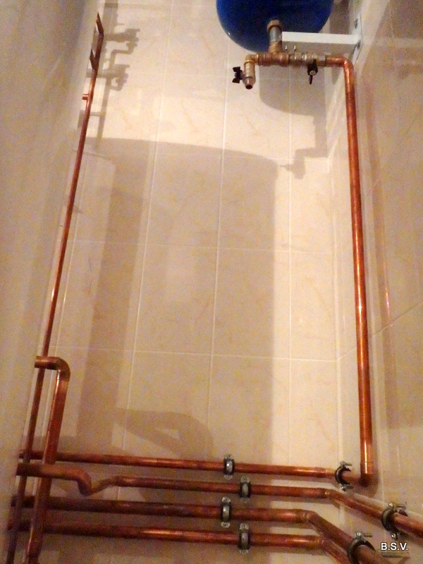

Запорная арматура- Бугатти, фильтры, редуктора, коллектора- Фар, трубопроводы- ТЕСЕ, монтаж коллекторного узла- 22 медь, канализация Остендорф.

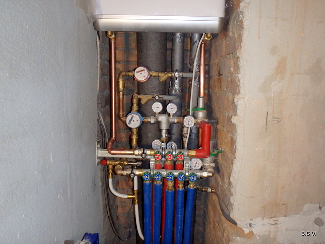

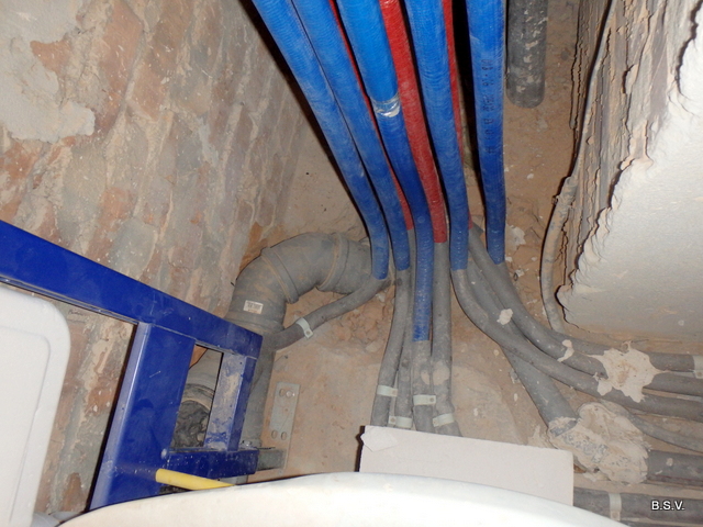

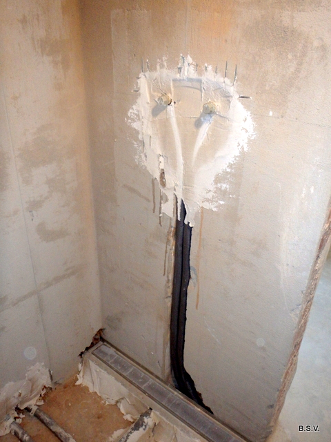

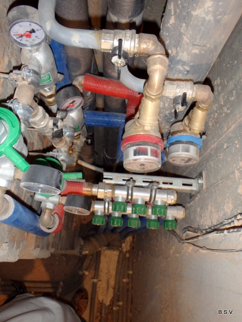

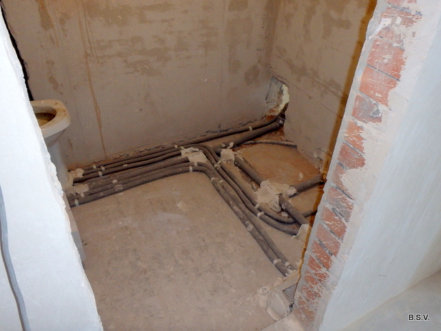

Первый санузел.
Второй санузел.
Места как бы было чуть побольше, но проблема была в том, что в эту нишу еще нужно было поместить бойлер, который, в свете событий, запаздывал.
Поэтому изначально, для него просто были оставлены дополнительные краны.
Второй санузел
1. красота неземная
2. существует мнение, что гипс и цемент не совместимы. Например, стяжка залитая по маякам выставленными на гипс может треснуть на границе цемент/гипс. Что скажете?
1. Спасибо.
2.Признаться честно, не знаю. Но наверное если бы были какие-то проблемы, то за долгие годы стяжечники наверное сказали бы.
Это "Ротбант".
Второй санузел.

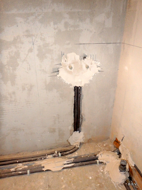

М-да. И под умывальники народ консоли покупает, слов нет.

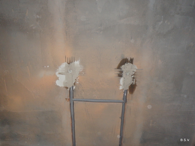

Вот вопрос: а как быть со шпильками, у фаянса бывают отверстия на разных расстояниях, умывальник покупается вместе с рамой?
Вы не поверите...
Умывальник, естественно куплен.

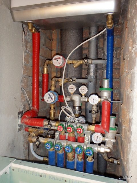

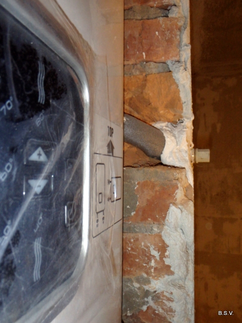

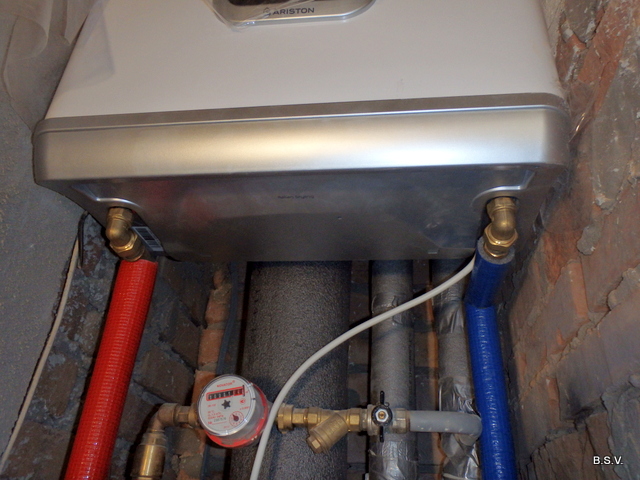

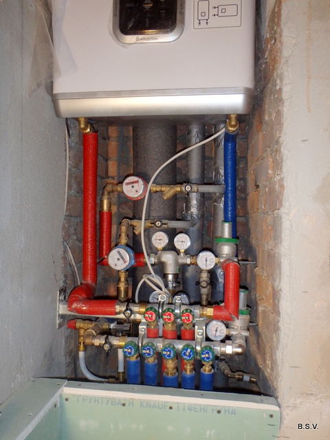

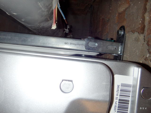

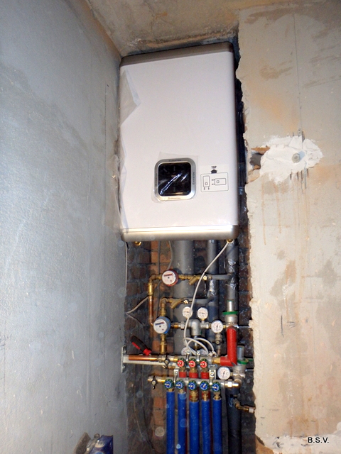

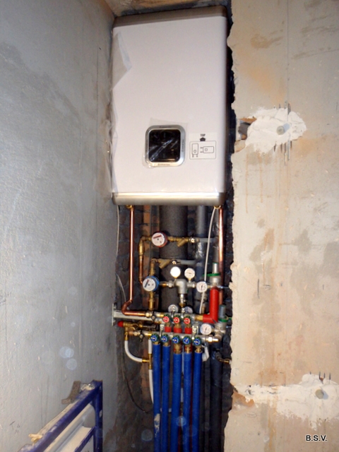

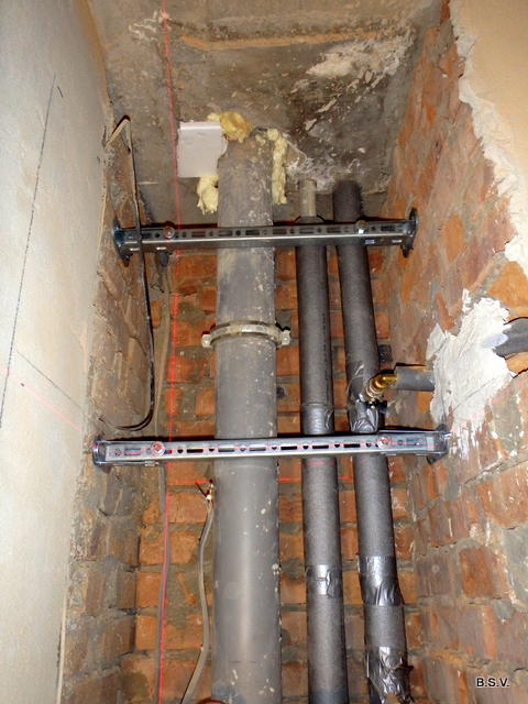

Мне не нравиться "мацковский" вариант установки бойлера на этапе монтажа.
Просто возникает эстетический дискомфорт.
Но задание было, что-то придумать и повесить бойлер на канализационный и водопроводные стояки.
Все это будет зашиваться одной большой дверцей.
Были использованы крепежные системы Walrawen.
Ограниченная ширина вызвала определенные проблемы при установке, но справились.
Отличие от большинства "московских" систем, размещение предохранительного клапана и сливного крана в пределах коллекторного узла.
В итоге, как получилось.

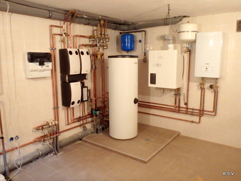

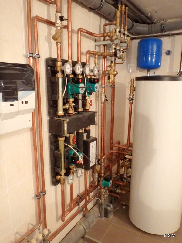

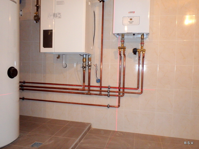

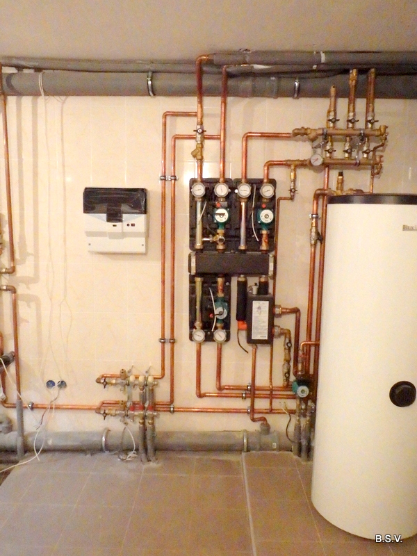

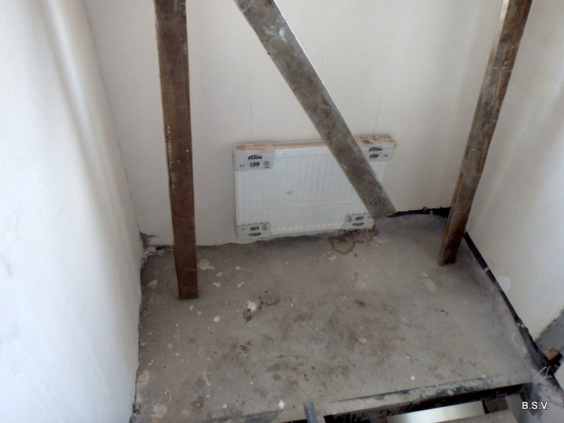

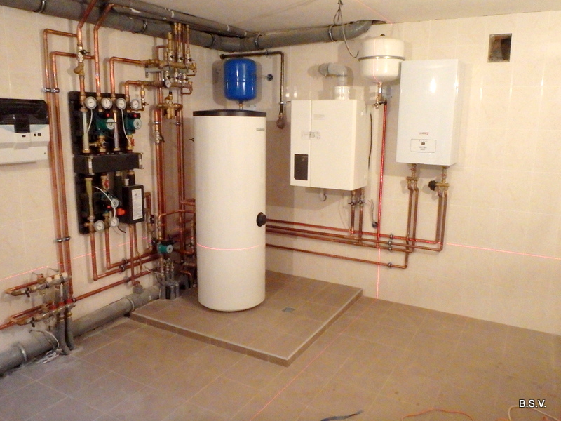

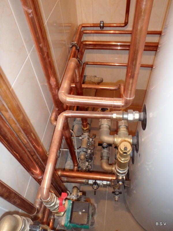

Котельня на базе GB 112 и Ската.

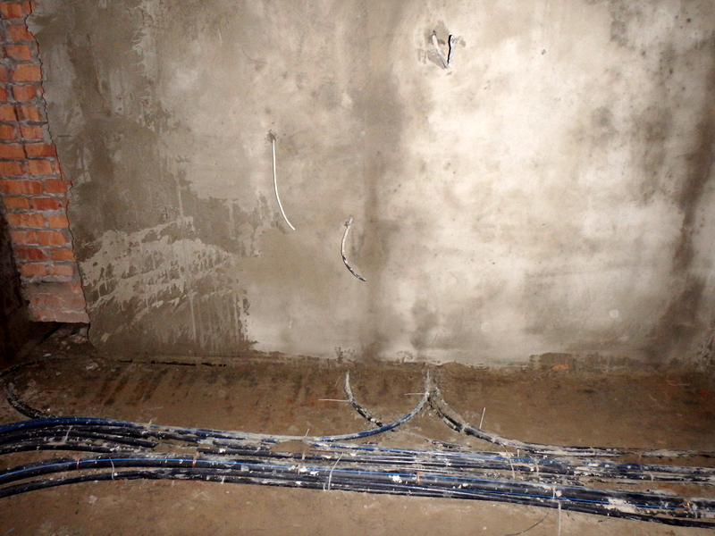

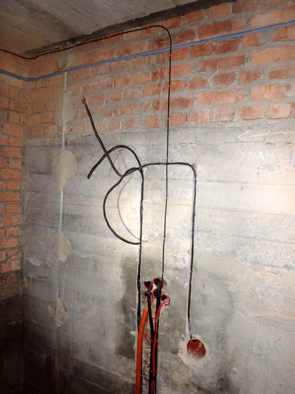

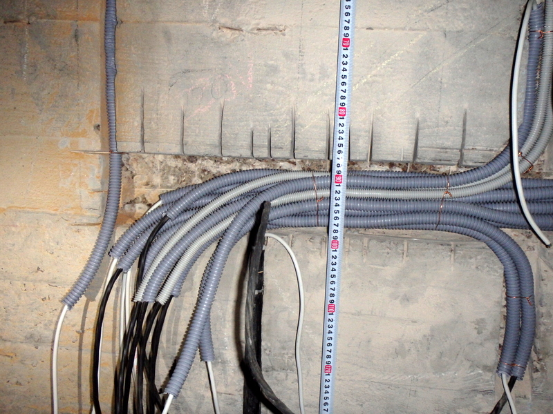

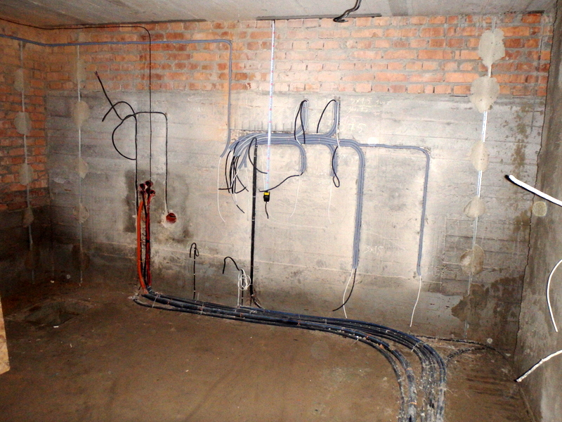

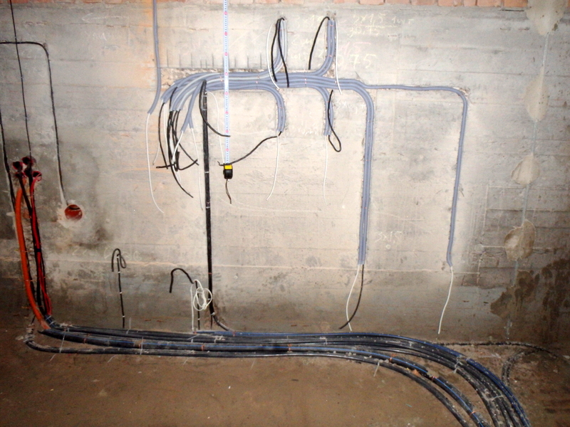

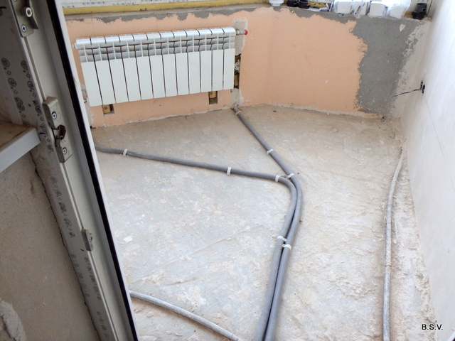

При проектировании немного психанул и дал задание электрику сделать скрытую разводку проводки под датчики, комнатные контролеры и силовые кабеля
Все равно из-за некоторых изменений проводов и розеток не хватит.

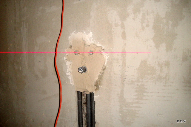

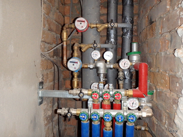

По косвеннику, предусмотренно несколько схем его работы.
1. От газового, через Логоматик.
2.От электрического, через Логоматик.
3.От электрического, автономно через аквакомплект, и второго датчика бойлера.

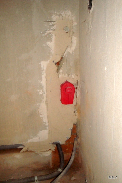

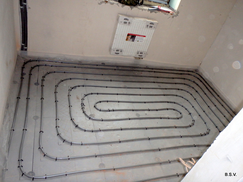

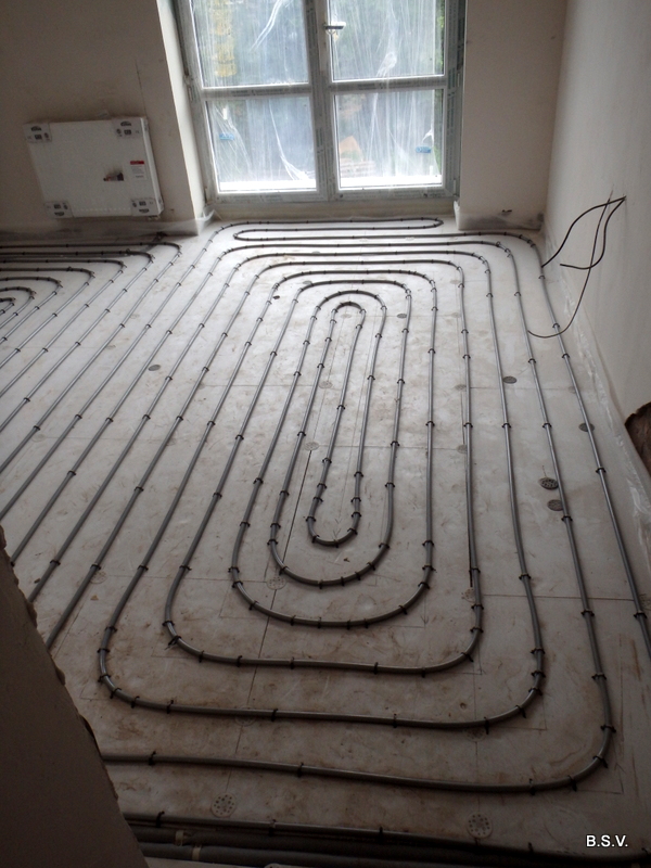

4.От солнечных панелей, место под установку солнечной станции, и насосной группы, предусмотрел фото №4.

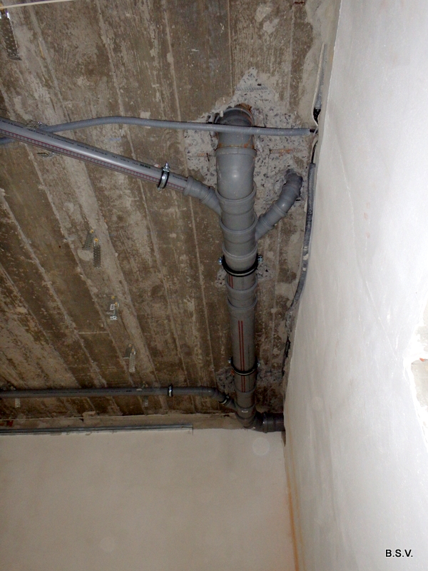

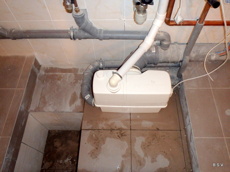

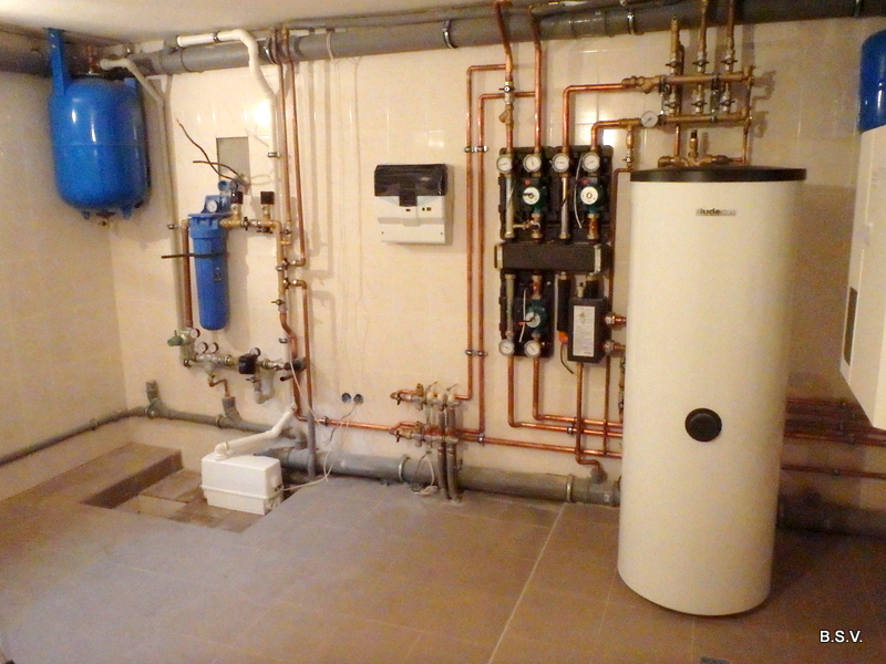

вот тоже думал как реализовать отвод стоков в канализацию в таком случае, когда стоки, ниже уровня основной канальи.
Но тут дорогой вариант получается. Наверное обычным маленьким насосос сделаю.
А на входе в насос сито ставить будете?

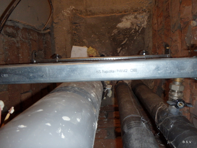

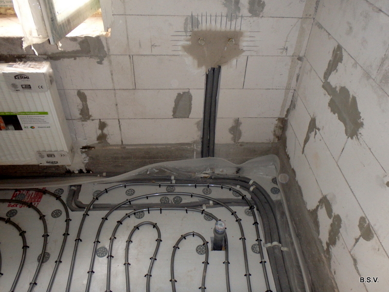

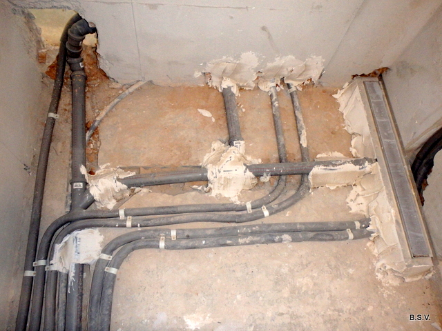

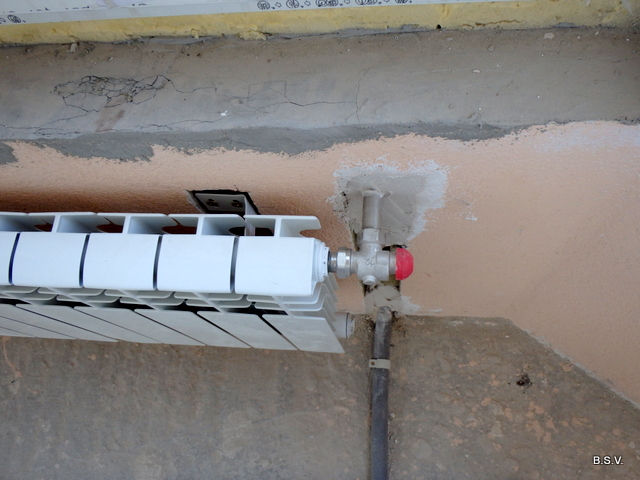

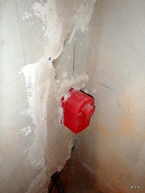

Мелкие переделки после других.
Теплоизоляция а-ля B.S.V.
Разрезанная скреплена красными стяжками, углы склеены клеем К-флекс.
как было:
На данном объекте, в санузле цокольного этажа, еще находиться унитаз, поэтому установке Сололифта альтернативы не было.
Слева от него есть еще аварийный приямок, где стоит дренажный насос.
Фото нет, забыл сделать.

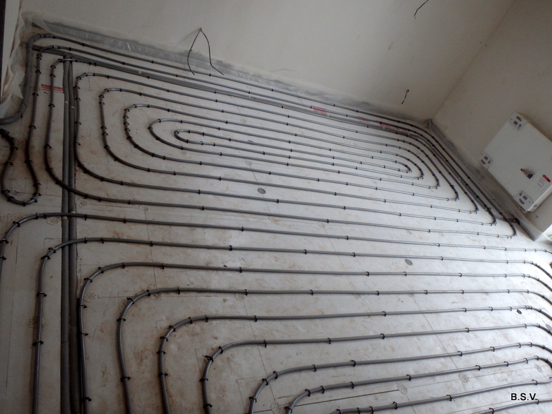

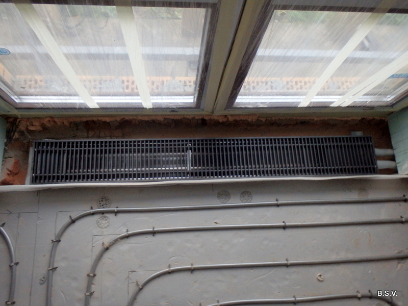

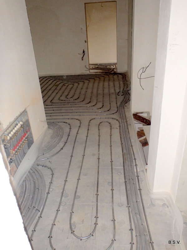

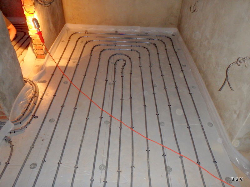

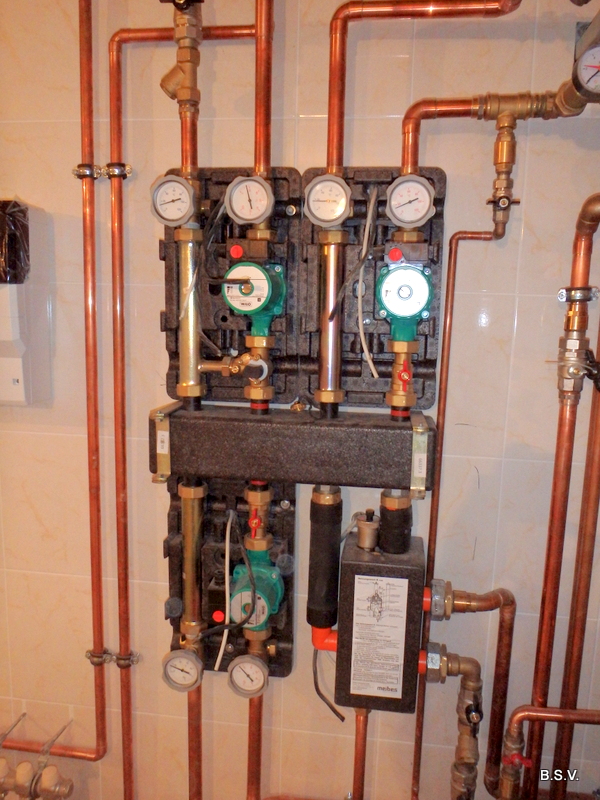

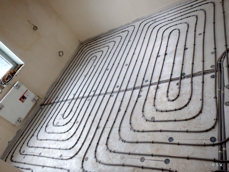

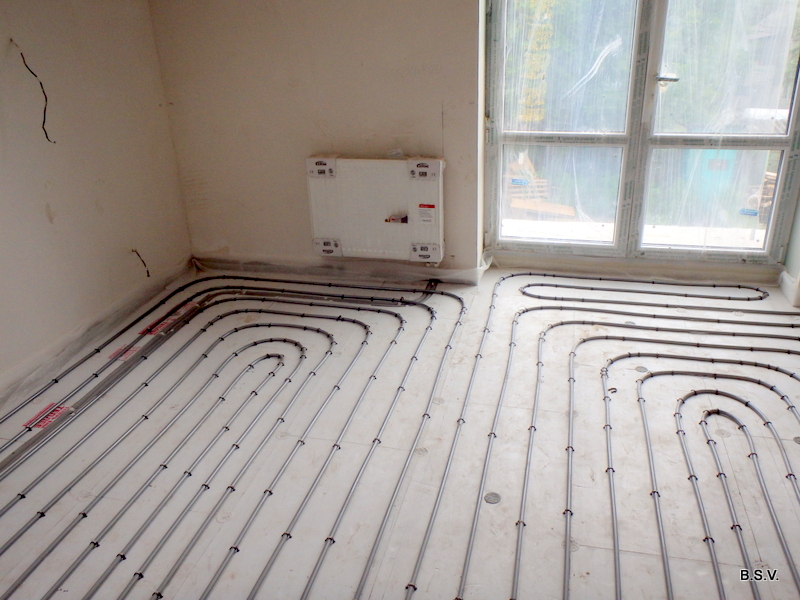

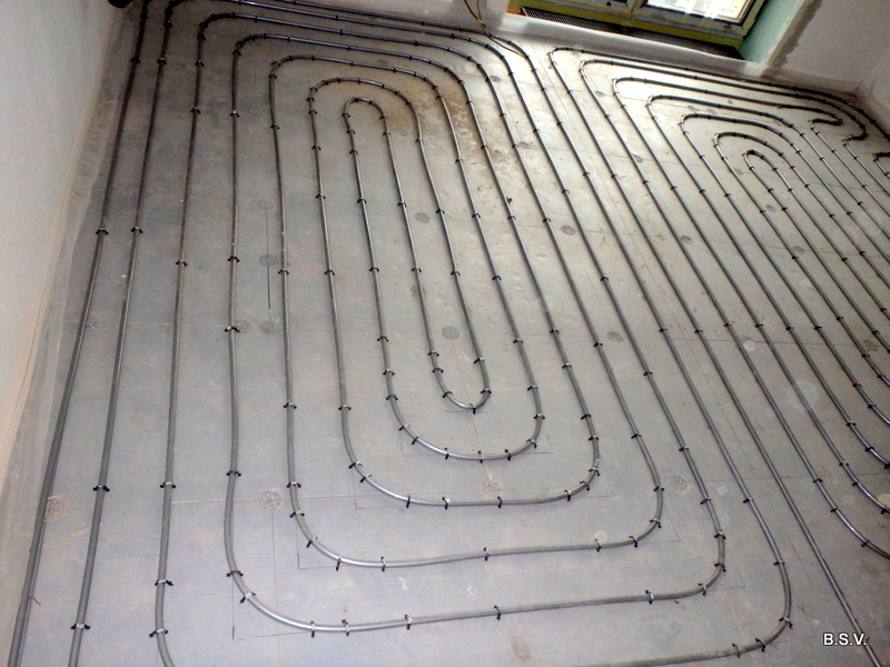

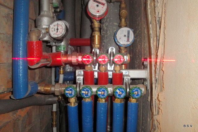

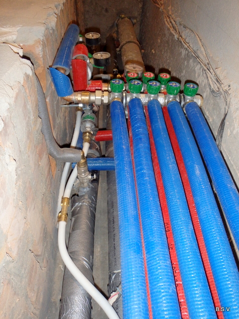

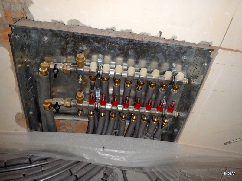

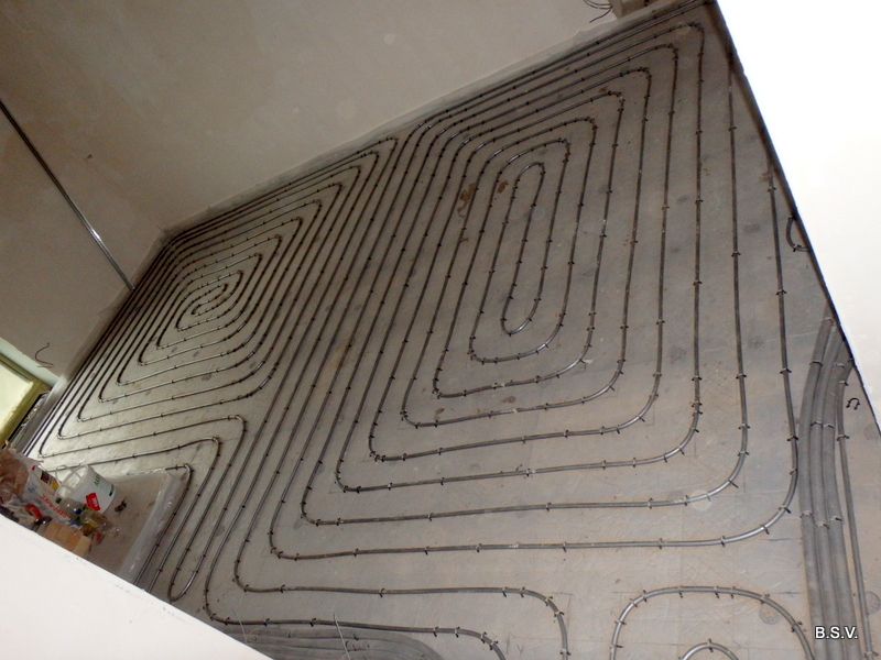

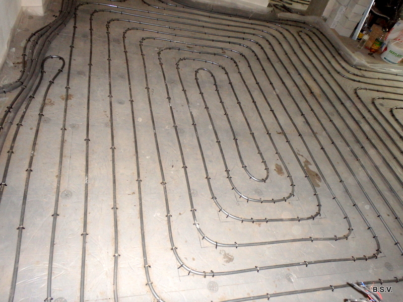

3 гребенки ТП, общим количеством 18 контуров, с возможностью управления сервоприводами.

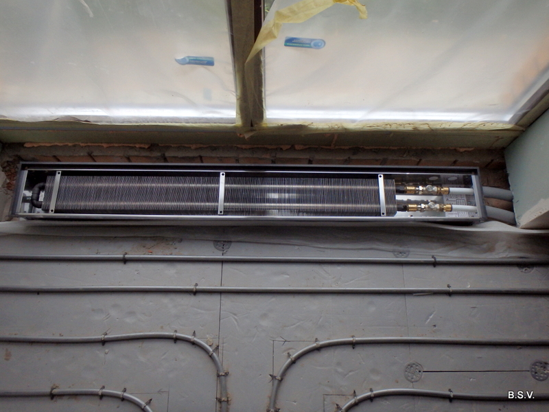

А-дцать радиаторов (уже не помню ко-во), 2 внутрипольных конвектора.
4 санузла, сауна.
Все в одном помещении, компактно и удобно.
Сразу потратился и не нужно строить дополнительные строения.
Немного фоток в процессе работы.
