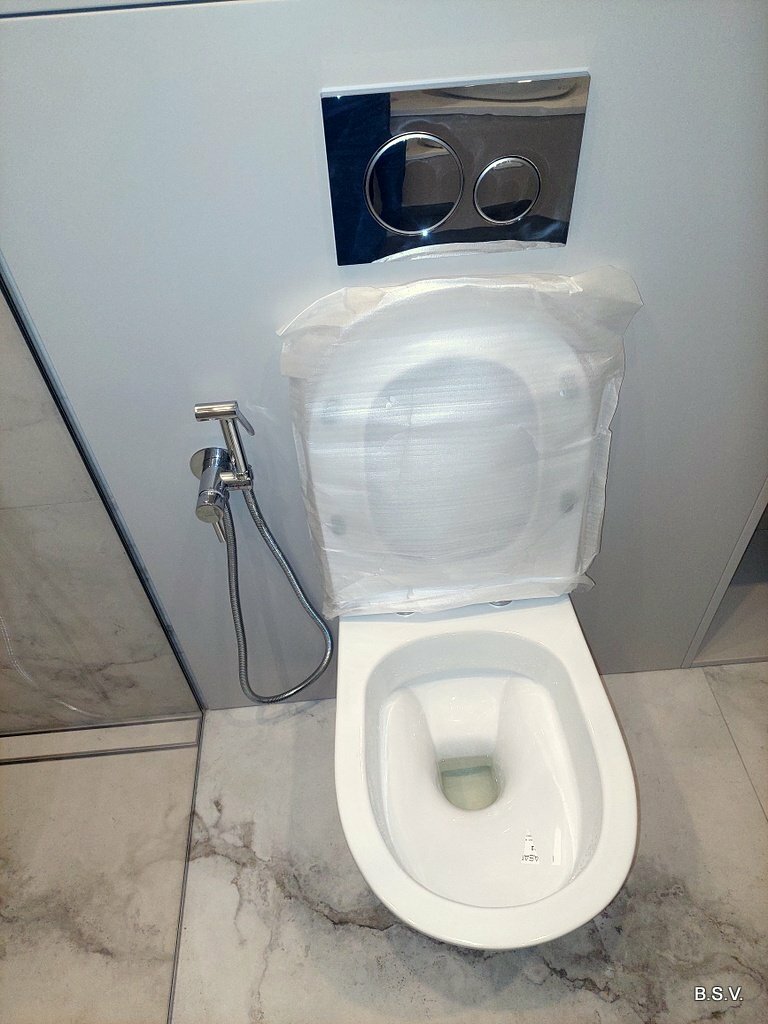

Crazy Опубліковано: 16 червня Поділитись Опубліковано: 16 червня 1 час назад, Сергей 31 сказал: прикинуть левша, правша и рост заказчика. А якщо замовник попросить поставить зверху посередині - хіба можна відмовити😃 Посилання на коментар Поділитися на інших сайтах More sharing options...
Фрай Опубліковано: 16 червня Поділитись Опубліковано: 16 червня 14 годин тому, Дорофеев Сергей сказав: Я готов аргументировать свою версию Дико извиняюсь, но не аргумент, скорее из разряда «кому как нравится», в любом случае лейка должна бьіть в правой руке. ) Посилання на коментар Поділитися на інших сайтах More sharing options...
Дорофеев Сергей Опубліковано: 16 червня Поділитись Опубліковано: 16 червня 5 часов назад, Фрай сказал: в любом случае лейка должна бьіть в правой руке. "в любом случае", если вы мусульманин. Но это связано не с эргономикой, а с верованиями. 1 Посилання на коментар Поділитися на інших сайтах More sharing options...
Фрай Опубліковано: 16 червня Поділитись Опубліковано: 16 червня 25 хвилин тому, Дорофеев Сергей сказав: Но это связано не с эргономикой, а с верованиями Извините, не соглашусь. Бо це скоріше за гігієну і повагу до інших. 1 Посилання на коментар Поділитися на інших сайтах More sharing options...
Сергей 31 Опубліковано: 16 червня Поділитись Опубліковано: 16 червня 9 часов назад, Crazy сказал: А якщо замовник попросить поставить зверху посередині - хіба можна відмовити😃 Мое дело дать расклад, а заказчик покажет как он хочет. 1 Посилання на коментар Поділитися на інших сайтах More sharing options...
Сергей 31 Опубліковано: 16 червня Поділитись Опубліковано: 16 червня 1 час назад, Дорофеев Сергей сказал: "в любом случае", если вы мусульманин. Но это связано не с эргономикой, а с верованиями. Мусульманский унитаз, это чаша генуя. Посилання на коментар Поділитися на інших сайтах More sharing options...

Дорофеев Сергей Опубліковано: 16 червня Поділитись Опубліковано: 16 червня 1 час назад, Сергей 31 сказал: Мое дело дать расклад, а заказчик покажет как он хочет. Если не принципиально, и не влияет на работу системы, почему бы и нет. Он всю жизнь мечтал построить себе дом и переехать в него со старыми привычками. А тут какие то, я извиняюсь, сантехники настаивают что горчая вода должна быть справа. Хорошо, пусть будет на всех смесителях слева, как раньше. В итоге, купили смеситель в ванную с терморегулятором. А вверх ногами как то плохо. Снимали плитку. Меняли расположение выходов. Посилання на коментар Поділитися на інших сайтах More sharing options...

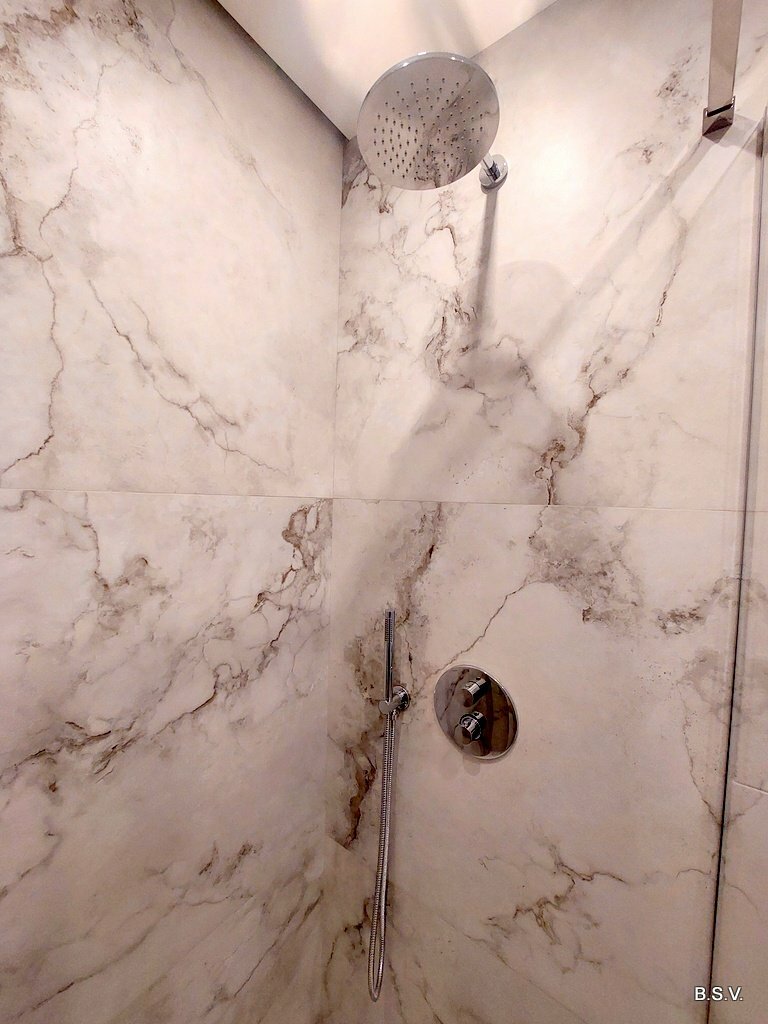

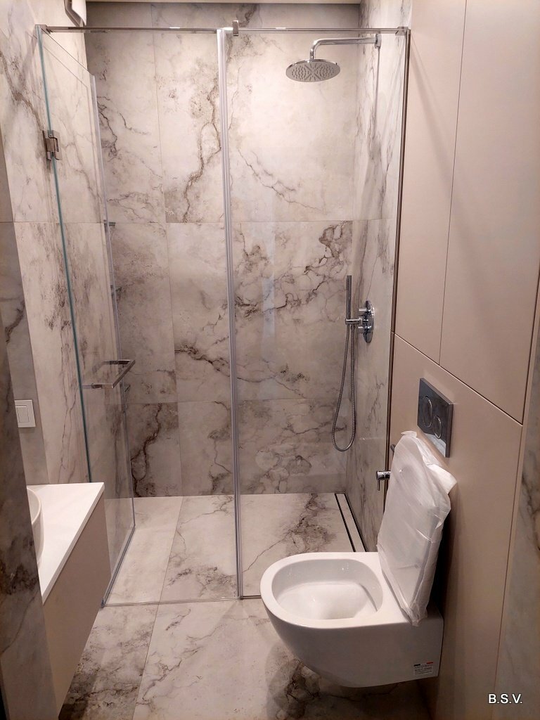

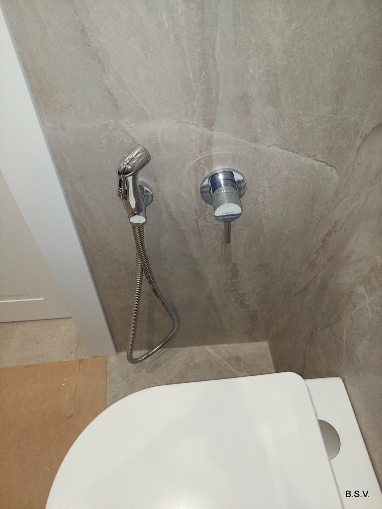

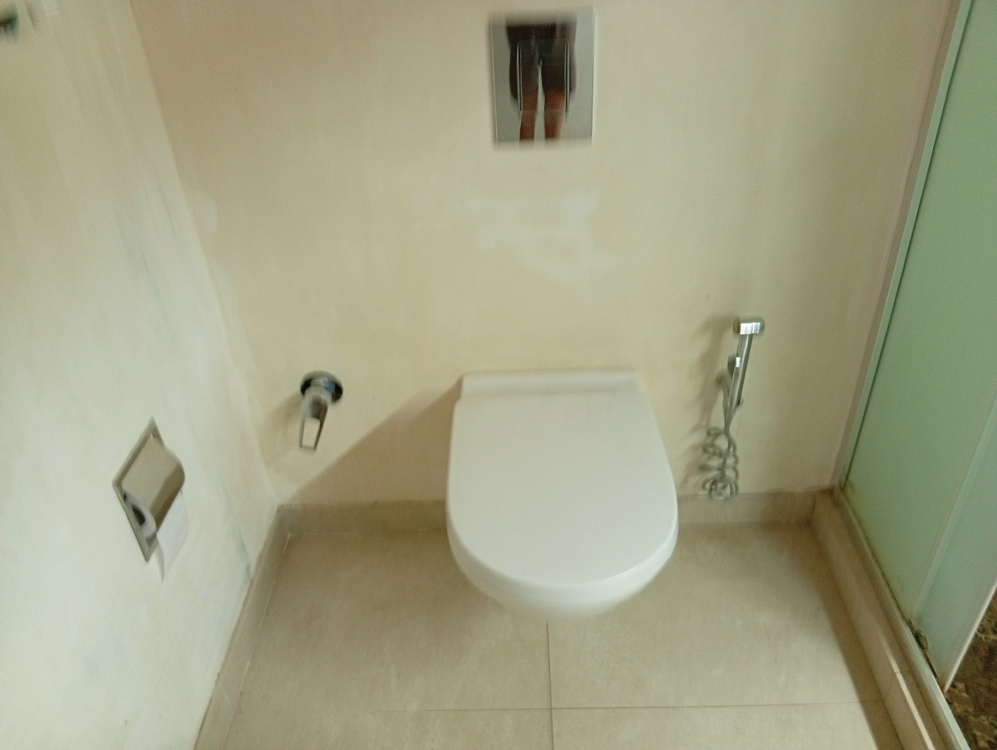

B.S.V. Опубліковано: 16 червня Автор Поділитись Опубліковано: 16 червня 23 часа назад, Дорофеев Сергей сказал: Есть ли какие стандарты монтажа гигиенического душа? Уважаемый B.S.V. можно нескромный вопрос? Вы сами пользуетесь этим прибором? Такое расположение это ваше "фирменное" изобретение или общепринятое решение? Спасибо. 1.Дизайнери, як правило при такій установці малюють гіг душ на висоті 650-700 мм від рівня підлоги і 350 від центру унітаза. З першим розміром згоден, так як шланг на душиках 1200 мм і щоб він не валявся на полу, то висота зручна. При можливості змонтувати його на правій стіні рекомендую брати центр унітаза. 2. Так, користуюсь. Дуже давно, коли в мене його не було, відчував дискомфорт. Тому коли в 2004 році переробляв водопровідні труби з клеєного пластика на мідь, по змонтував його. Зараз в моєму санувузлі, він розташований так. У жіночому, трохи по другому, ручка на лівій стіні, лійка справа на прямій стіні інсталяції, як у Вас на фото. 1 Посилання на коментар Поділитися на інших сайтах More sharing options...

Дорофеев Сергей Опубліковано: 16 червня Поділитись Опубліковано: 16 червня 2 часа назад, Фрай сказал: Извините, не соглашусь. Бо це скоріше за гігієну і повагу до інших. Основным источником всех предписаний и рекомендаций исламского туалетного этикета служат слова и действия пророка Мухаммада, записанные со слов его ближайших сподвижников (хадисы). Исламская дисциплина, которая занимается упорядочиванием комплекса шариатских законов, называется фикх. Посилання на коментар Поділитися на інших сайтах More sharing options...

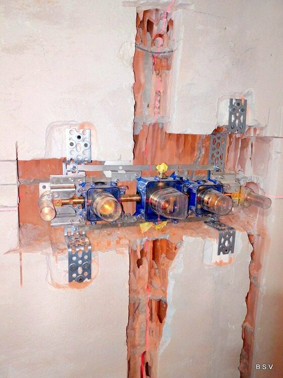

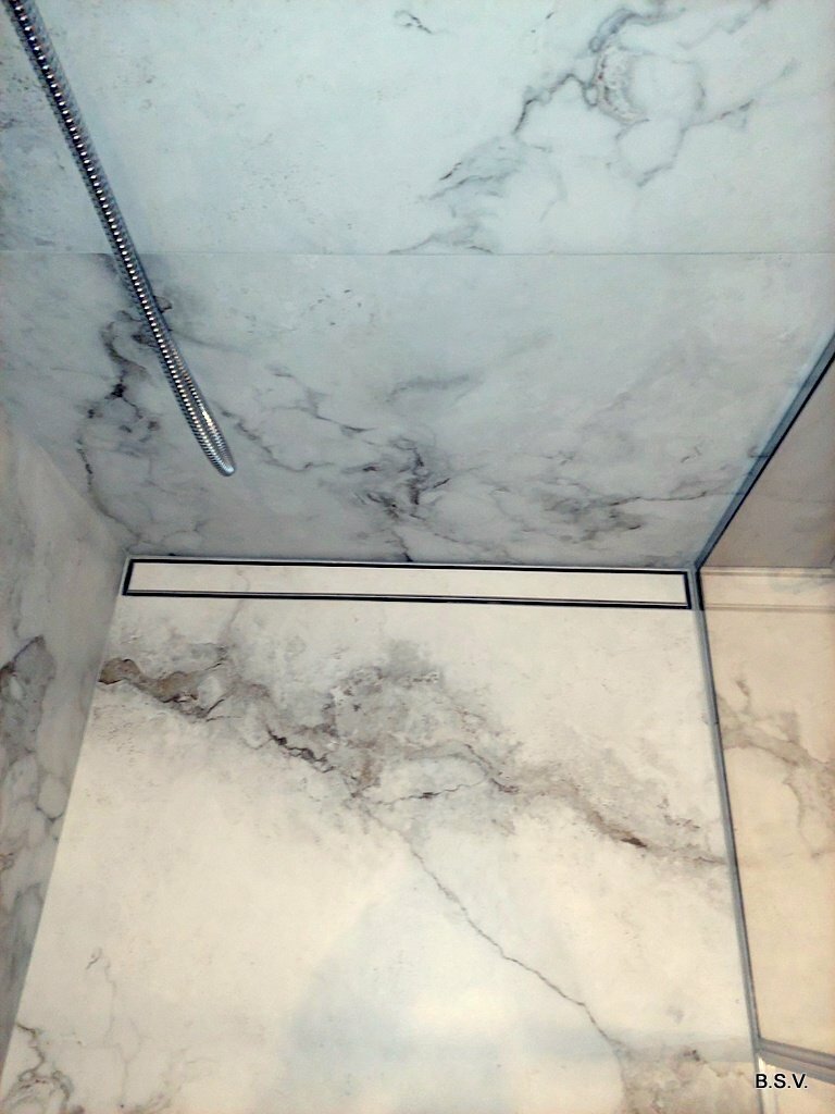

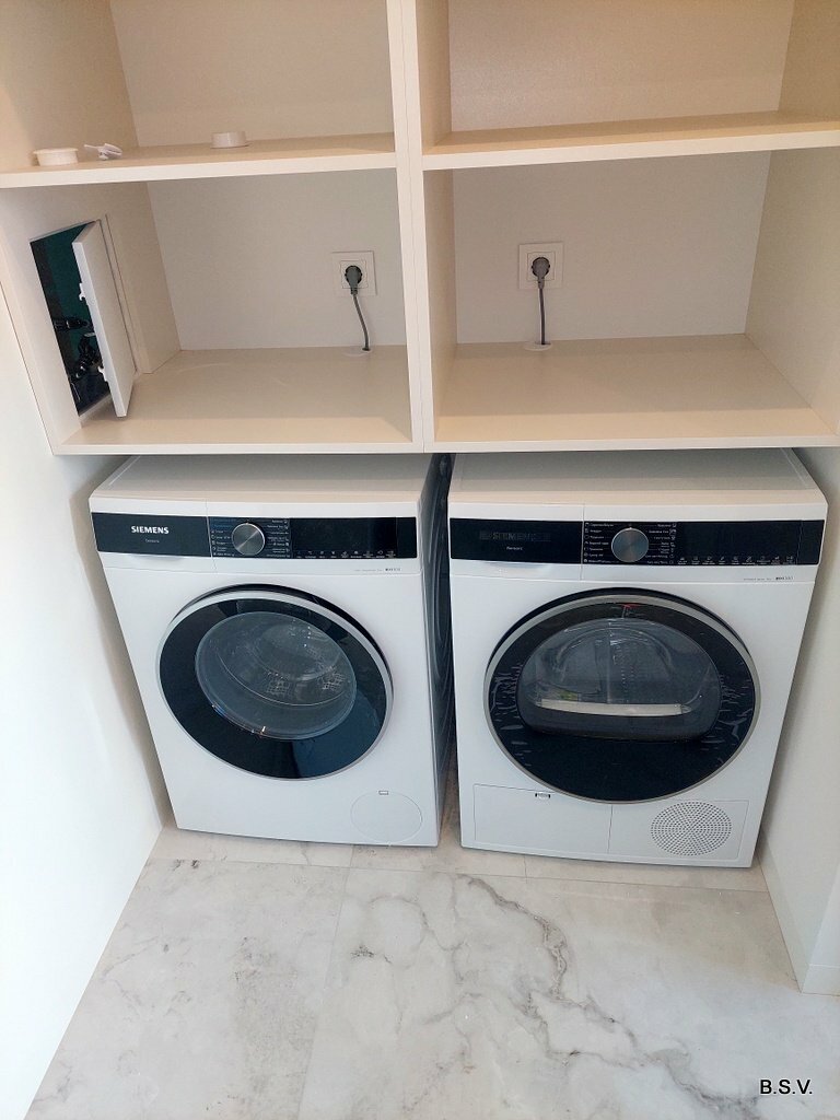

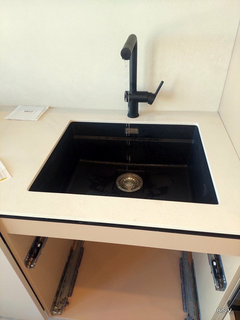

B.S.V. Опубліковано: 23 червня Автор Поділитись Опубліковано: 23 червня Трошки установки сантехніки. 5 Посилання на коментар Поділитися на інших сайтах More sharing options...

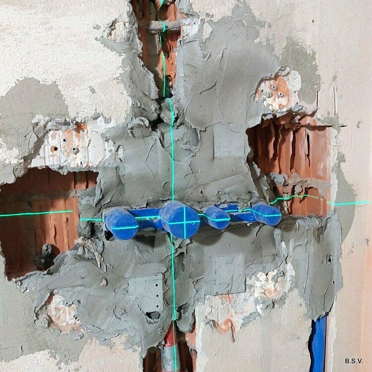

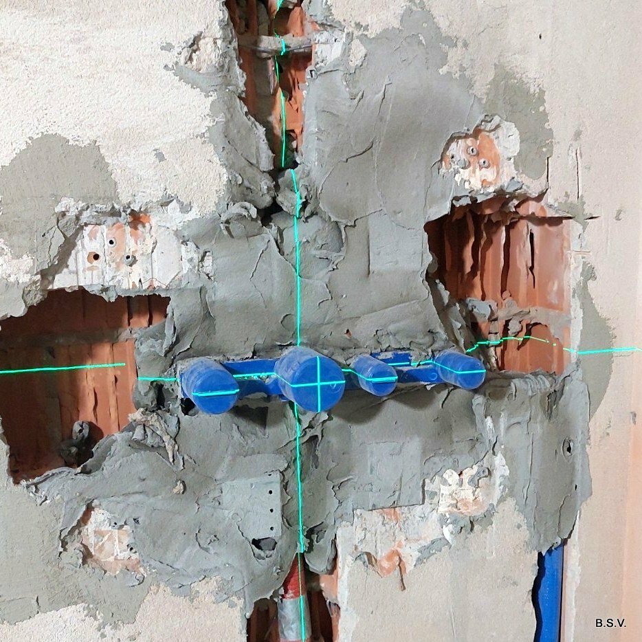

B.S.V. Опубліковано: 20 липня Автор Поділитись Опубліковано: 20 липня Як повісити в 12 сантиметрову стіну, 5-ти кілограмову "дуру" з глибиною 9 см. На поміч приходить Валравен. 4 Посилання на коментар Поділитися на інших сайтах More sharing options...

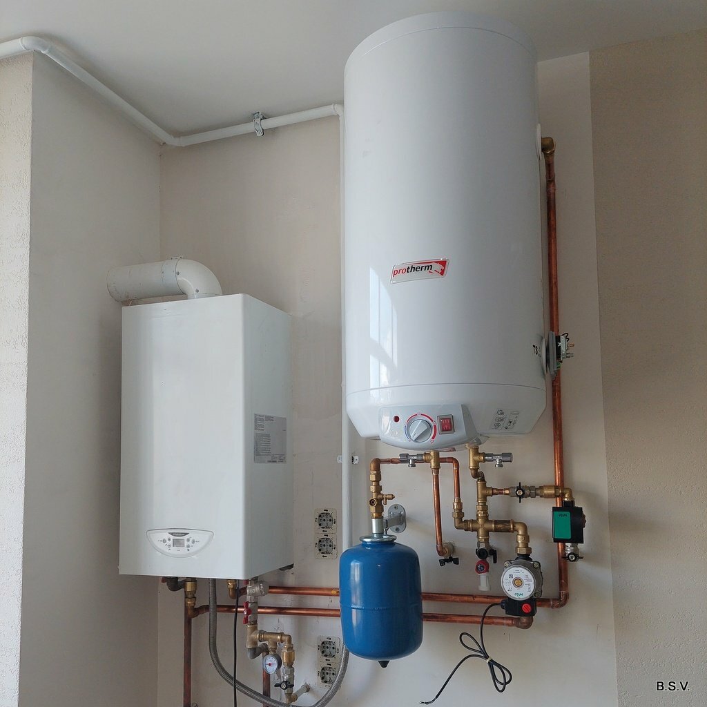

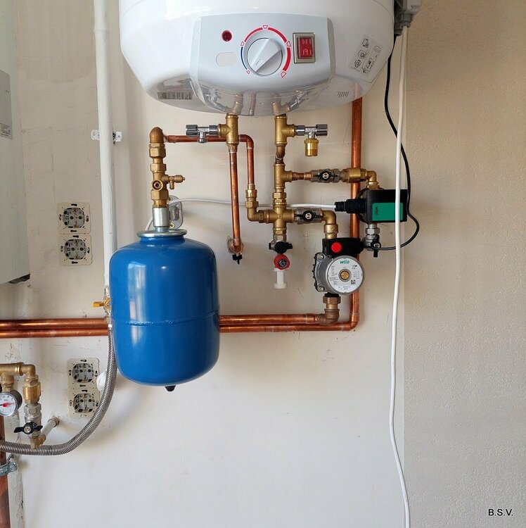

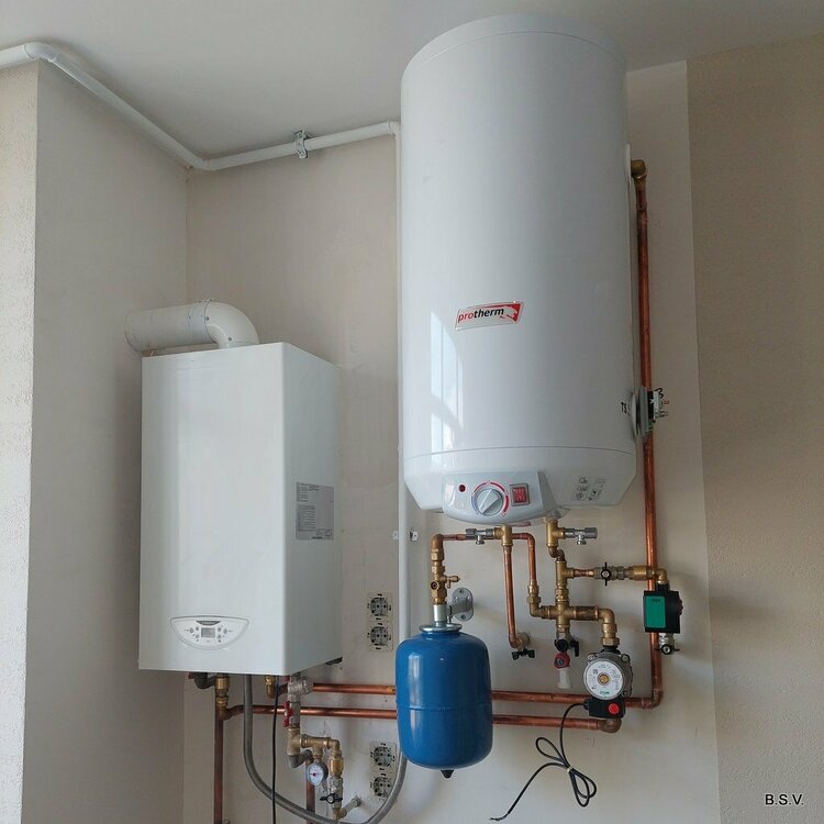

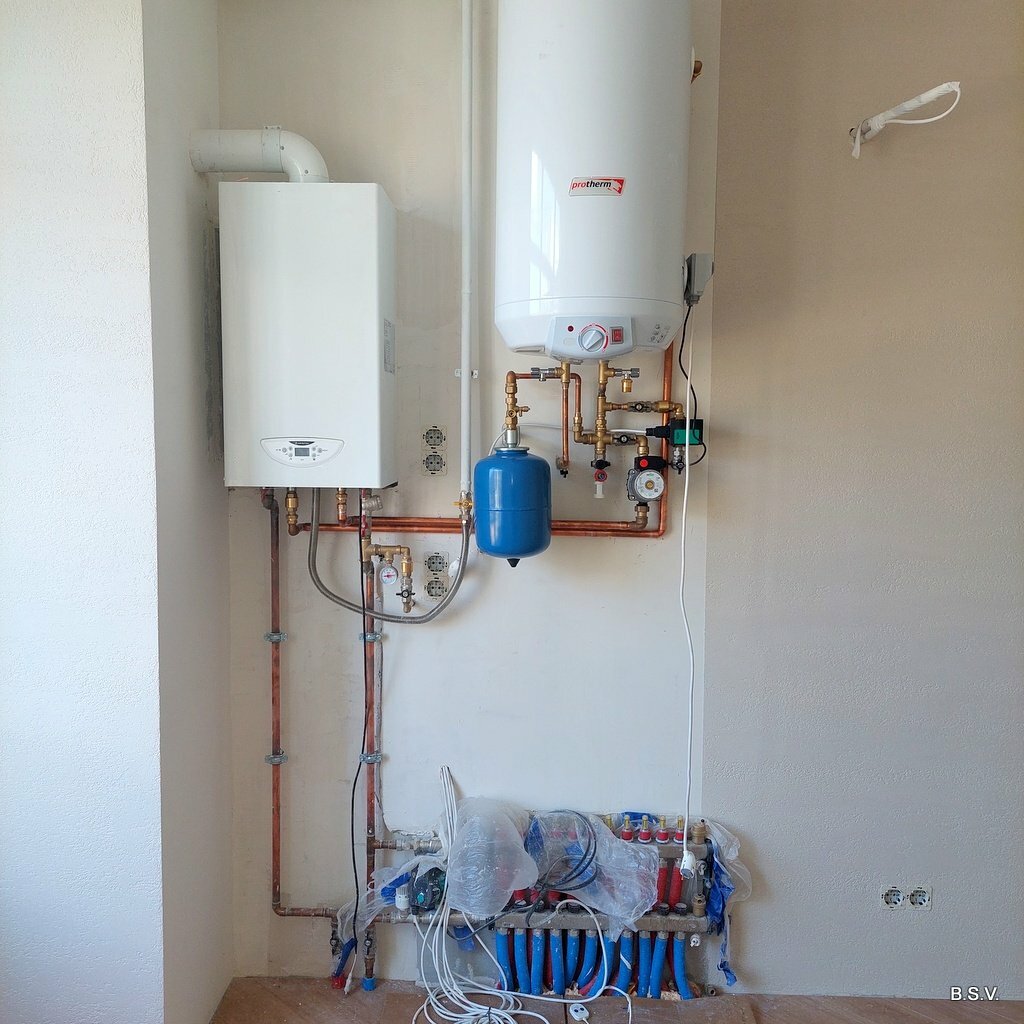

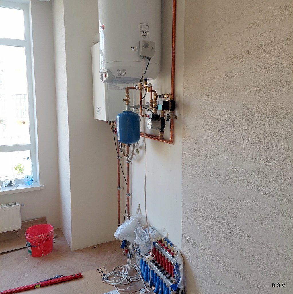

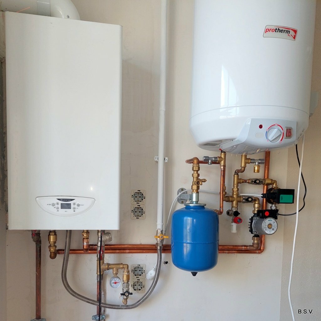

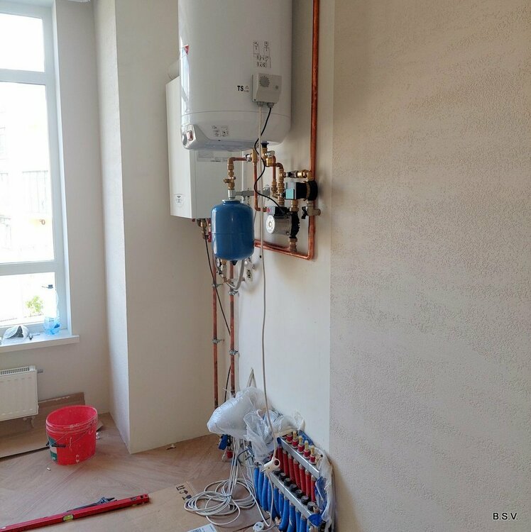

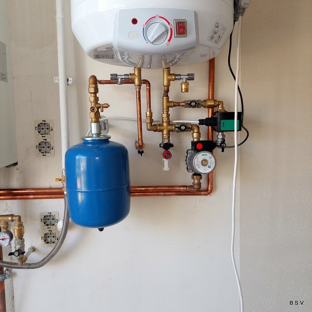

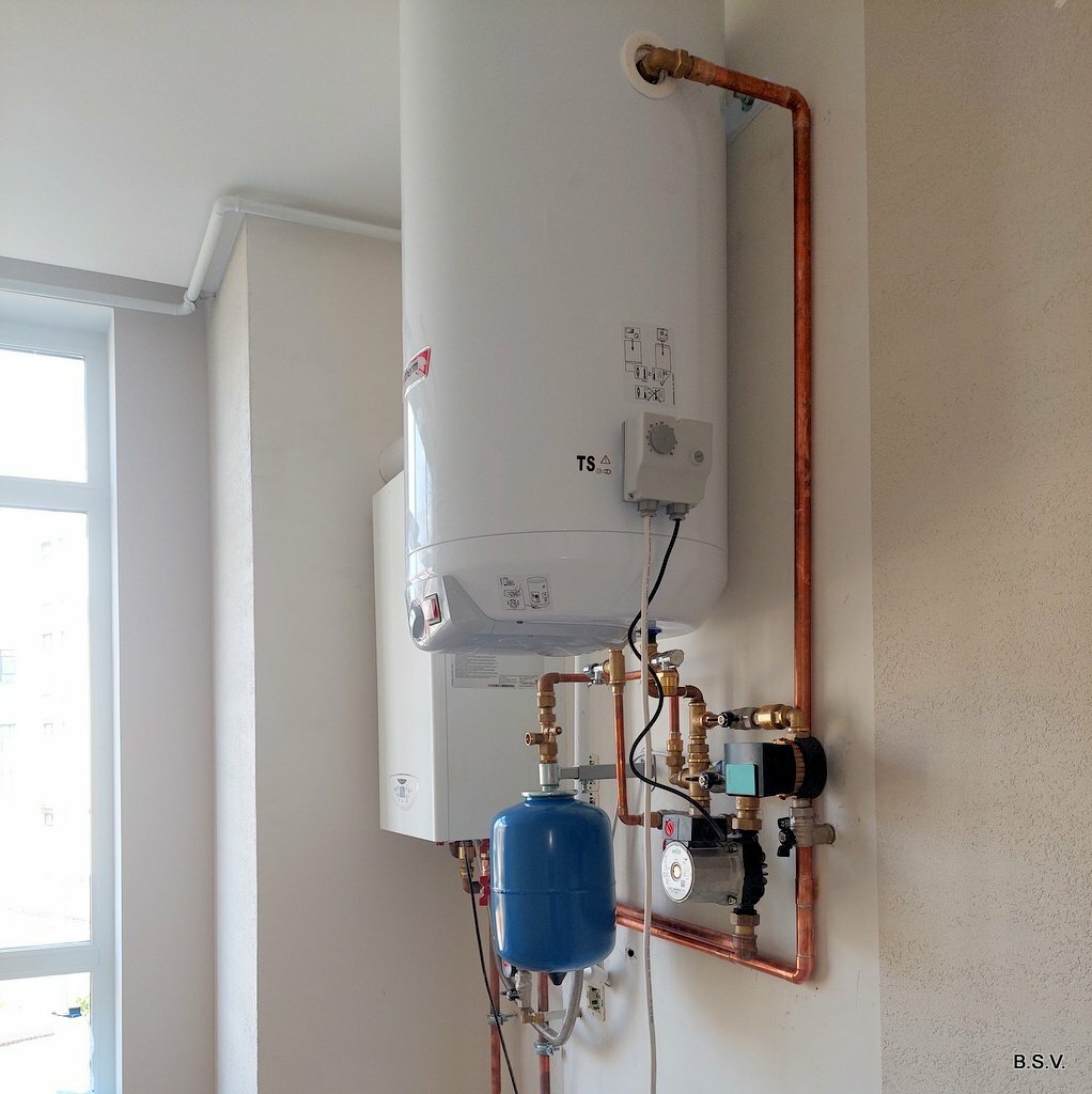

B.S.V. Опубліковано: 9 серпня Автор Поділитись Опубліковано: 9 серпня Монтаж бойлера Wel з двоконтурним котлом. 2 1 Посилання на коментар Поділитися на інших сайтах More sharing options...
B.S.V. Опубліковано: В неділю в 06:14 Автор Поділитись Опубліковано: В неділю в 06:14 В 20.07.2026 в 19:58, B.S.V. сказал: Як повісити в 12 сантиметрову стіну, 5-ти кілограмову "дуру" з глибиною 9 см. На поміч приходить Валравен. Недовго музика грала). Видовбав, змонтував другий( Дизайнери і замовники, вони такі)( 1 Посилання на коментар Поділитися на інших сайтах More sharing options...
