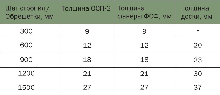

Теперь по существу вопроса:
Так сложилось, что в Америке\Канаде, не такие традиции устройства крыш, как у нас.
Традиционным решением в Америке является укладка фанеры прямо на стропильные фермы. Без использования дополнительной шаговой обрещётки как у нас. Ну могут они себе позволит такое удовольствие как 22 фанера!
А мы нет. Вот и выкручиваемся, с целью экономии:
На стропила (первичная система) шаговая обрещётка (в качестве вторичной системы) и финишный настил из ОСБ (третичная система).
Для вас, krokygory, специально, табличка, для расчёта толщины ОСБ, фанеры и доски в зависимости от шага прогонов:
[ATTACH]208902[/ATTACH]
