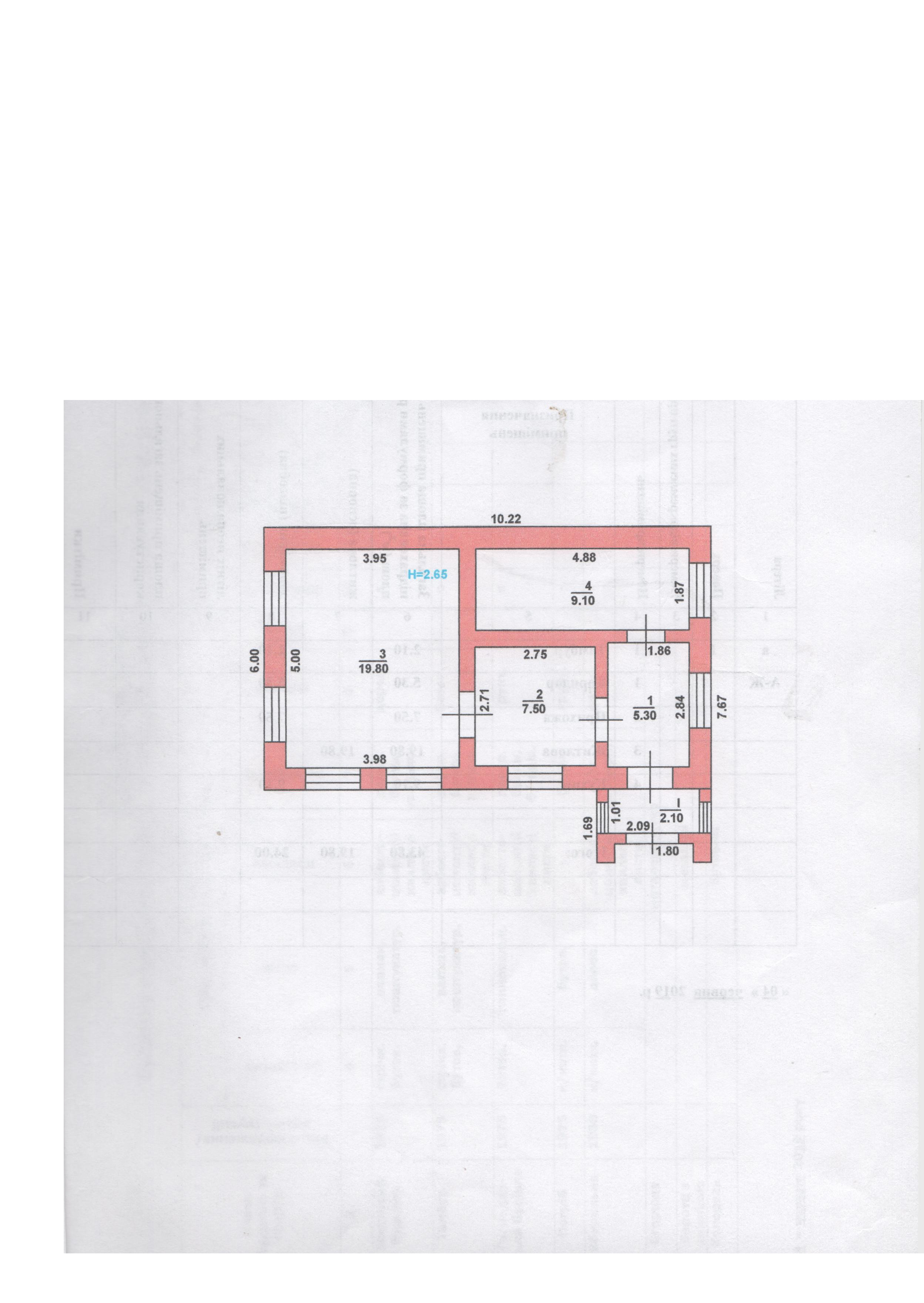

Nic-олаевна Опубліковано: 24 жовтня 2018 Поділитись Опубліковано: 24 жовтня 2018 Форумчане, нужен совет. Нормально ли ощущать запах печи в доме или это проблемы с вентиляцией? Когда-то (давно) была груба с лежанкой от которой со временем убрали лежанку и оставили только топку. Сейчас эта груба выглядит как толстая стена между 2-мя комнатами, а топка из коридора. За лето мы вычистили сажу, заменили сажетруски, обложили клинкером. И вот при топке есть такой странный нюанс... Тяга отличная, иногда аж гудит как доменная печь (если поддувало открыть на всю), но после того как добавляю дрова, есть немного запах этих самих дров. Дым в дом не идет, но я чувствую этот запах печной. Меня, как городского жителя, прожившего все время в квартире этот запах не устраивает. В доме появился легкий запах "сельской хаты". Естественно вся одежда и мебель тоже уже набирает этот запах. Что делать? Есть для отопления и газ, но решили в осенне-весенний период использовать печку/грубку ибо цены на газ кусючие. Вопрос в том как избавиться от запаха села, который дает печь? Посилання на коментар Поділитися на інших сайтах More sharing options...
lim Опубліковано: 24 жовтня 2018 Поділитись Опубліковано: 24 жовтня 2018 За лето мы вычистили сажу, заменили сажетруски, обложили клинкером а нет ли там гдето пластиковых или другив вещей? может просто мусор выгорает? воняет во время топки постоянно или во время открытия дверцы? дайте хотябы фото 1 Посилання на коментар Поділитися на інших сайтах More sharing options...

lim Опубліковано: 25 жовтня 2018 Поділитись Опубліковано: 25 жовтня 2018 я чесно поудмал что сарай в городе, а печка в селе ... чесно говоря поверить в то что запах изза породы дров я не могу источники запаха: 1. дрянь в облицовке печи 2. сырость из под пола 3. сырость от стен 4. сгорание "мусора" в самой трубе, допустим туда птичка упала и тлеет по тихоньку давайте фото и описание Посилання на коментар Поділитися на інших сайтах More sharing options...
Nic-олаевна Опубліковано: 25 жовтня 2018 Автор Поділитись Опубліковано: 25 жовтня 2018 (змінено) я чесно поудмал что сарай в городе, а печка в селе ... чесно говоря поверить в то что запах изза породы дров я не могу давайте фото и описание Ну о породе дров не я придумала, думаю что коль форумчане советуют, то это из личного опыта. Да воняет же не мусором/птичкой/химией. Я просто как человек с обостренным чутьем слышу запах горящих дров (даже не дыма). К слову, если дочка утром накрасила ногти, проветрила хорошо весь дом, то я вечером придя с работы всеравно это унюхаю. И поверьте, птичку тоже бы унюхала. Описани печки? Ну печке много лет, в первом своем посте я писала что это была груба с лежанкой, лежанку разобрали, оставили только саму топку. Ни схем ни изначального вида этой грубы я не знаю, т.к. все это делали прежние хозяева дома. А фото, можно и фото, но что оно даст? Сама топка: И две теплые стены в разных комнатах. Здесь видимо раньше была лежанка: А здесь просто теплая стена с сажетрусками Змінено 25 жовтня 2018 користувачем Nic-олаевна Добавка фото 1 Посилання на коментар Поділитися на інших сайтах More sharing options...
вогнистый владимир Опубліковано: 25 жовтня 2018 Поділитись Опубліковано: 25 жовтня 2018 Когда подбрасываю дрова в свою печьку , поддувало -ЗАКРЫВАЮ. Цитата: Прежде чем подбрасывать дрова - поддувало открываю.Надо как то - определиться. Тлеющий режим топки - тоже дает сильный запах. Глядя на Ваши фото можно сказать следующее. Горизонтальная каналка , нет ЗЛХ , Попробуйте поиграть задвижкой и поддувалом. Посилання на коментар Поділитися на інших сайтах More sharing options...
lim Опубліковано: 25 жовтня 2018 Поділитись Опубліковано: 25 жовтня 2018 а сверху полоса из чего? я запах "ногтей" тоже слышу относительно моей печки - затопили в этом году, до этого пару лет не пользовались первых дней 5 был вонючий запах я думаю это выгорала пыль сверху печи или дрянь в трубе чтобы воняло от дров или тления ... сомнительно Посилання на коментар Поділитися на інших сайтах More sharing options...
Nic-олаевна Опубліковано: 25 жовтня 2018 Автор Поділитись Опубліковано: 25 жовтня 2018 Надо как то - определиться. Тлеющий режим топки - тоже дает сильный запах. Глядя на Ваши фото можно сказать следующее. Горизонтальная каналка , нет ЗЛХ , Попробуйте поиграть задвижкой и поддувалом. Ну вы поддувало закрываете, а я писала что открываю. При открытом поддувале восстанавливается хорошая тяга и дыма меньше. Владимир, я не печник, мне "горизонтальная каналка" и "нет ЗЛХ" ни о чем не говорят, пардон. Задвижка при протопке всегда открыта на полную, да и впринципе я ее не закрываю, т.к. протапливаю 2 раза в день. Кстати, сегодня вечером сделала всего 1 закладку и дров не добавляла. И о ЭВРИКА, дыма не было. Т.е. не отрывала топку и не было дыма Добавлено через 3 минуты а сверху полоса из чего? я запах "ногтей" тоже слышу относительно моей печки - затопили в этом году, до этого пару лет не пользовались первых дней 5 был вонючий запах я думаю это выгорала пыль сверху печи или дрянь в трубе чтобы воняло от дров или тления ... сомнительно Не поняла вопрос о полосе? Какая полоса? Ну у вас совсем другое, вы 2 года не топили, а моя печь уже топиться с сентября и до этого тоже топилась весной. Ну вот вы никак не поверите что мне воняют именно дрова. Отчего так не доверяете? Неуж-то запах дров/дыма/печки нельзя отличить от запаха пластика/птички/пыли? Посилання на коментар Поділитися на інших сайтах More sharing options...
