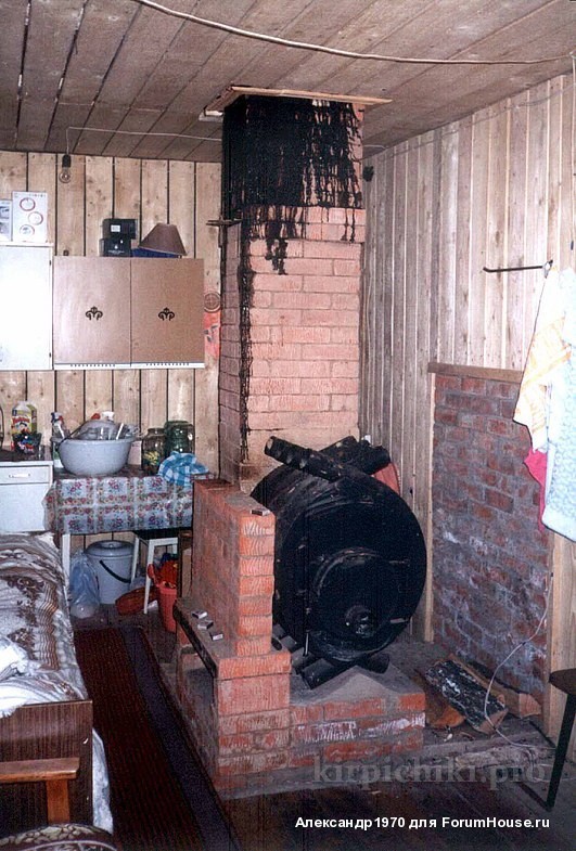

Если после протопки печи от дров остается только белая зола и нет углей, говорит ли это о том что протопка идет в основном в режиме горения а не тления, или нет? В этом случае температура горения достаточная, чтоб образование сажи было минимальным или нет?

Безусловно горение.
На кол-во сажи больше влияет "порода" и влажность дров (температура вторична).
Ага, спасибо. Т.е. горение не уменьшает влажность? Я имею ввиду что разницы нет, горят дрова или тлеют, конденсат выделяется одинаково?
когда дрова горят - кондексата значительно меньше. А вот когда тлеют да ище и сырые -тогда значительно больше.
Судя по золе -топите нормально.

Владимир, ого! Вот это фото!:crazy: Такого ужаса у меня точно нет, даже не смотря на то что иногда "грешу" дровишками с надсырью.
