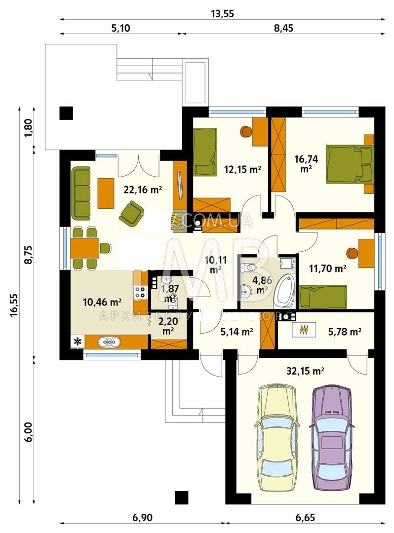

Olsay Опубліковано: 28 жовтня 2015 Автор Поділитись Опубліковано: 28 жовтня 2015 Почему в названии темы фигурирует фраза "построиться бюджетно" я и сам не знаю, скорее всего это скрытые желания вырвались наружу:D Вообще планы весьма амбициозны - переехать в новый дом через год. Так как дом планирую одноэтажный, то технически задача очень простая, вся амбициозность состоит исключительно в возможности финансировать свои "хотелки". Немного забегу вперед, но эскизно "хотелки" выглядят так: 18 Посилання на коментар Поділитися на інших сайтах More sharing options...

Olsay Опубліковано: 28 жовтня 2015 Автор Поділитись Опубліковано: 28 жовтня 2015 От предыдущего владельца досталась часть проекта в виде фотографий ужасного качества. Планировался домик с мансардой, при этом планировалась большая терраса и не менее большой балкон. Предлагаемая планировка нам совсем не понравилась, да и идея мансардного этажа расходится с моей философией жизненного пространства. В идеале хотелось получить дом площадью 120-130 м.кв в один этаж, но так как цоколь фактически есть, то будет вдвое больше Зачем такая площадь дома для меня самого загадка, поэтому давая ТЗ архитектору реально планировали только жилой этаж. Чем и как задействовать цоколь оставим на потом. Собственно учитывая такие пожелания совместными усилиями была выстрадана такая планировочка жилого этажа. Для молодой семьи такой вариант мне кажется идеальным, но на истину я здесь не претендую. 1 Посилання на коментар Поділитися на інших сайтах More sharing options...

Дядя Гриша Опубліковано: 29 жовтня 2015 Поділитись Опубліковано: 29 жовтня 2015 Реализовать планирую плоскую кровлю по деревянному перекрытию с покрытием ПВХ-мембраной. Сейчас работаем над конструкторским решением по кровле. Мне кажется, что лучше сделать монолит для плоской крыши, а если потом вдруг захотите что-то там разместить, например бассейн (не шутка). 1 Посилання на коментар Поділитися на інших сайтах More sharing options...
