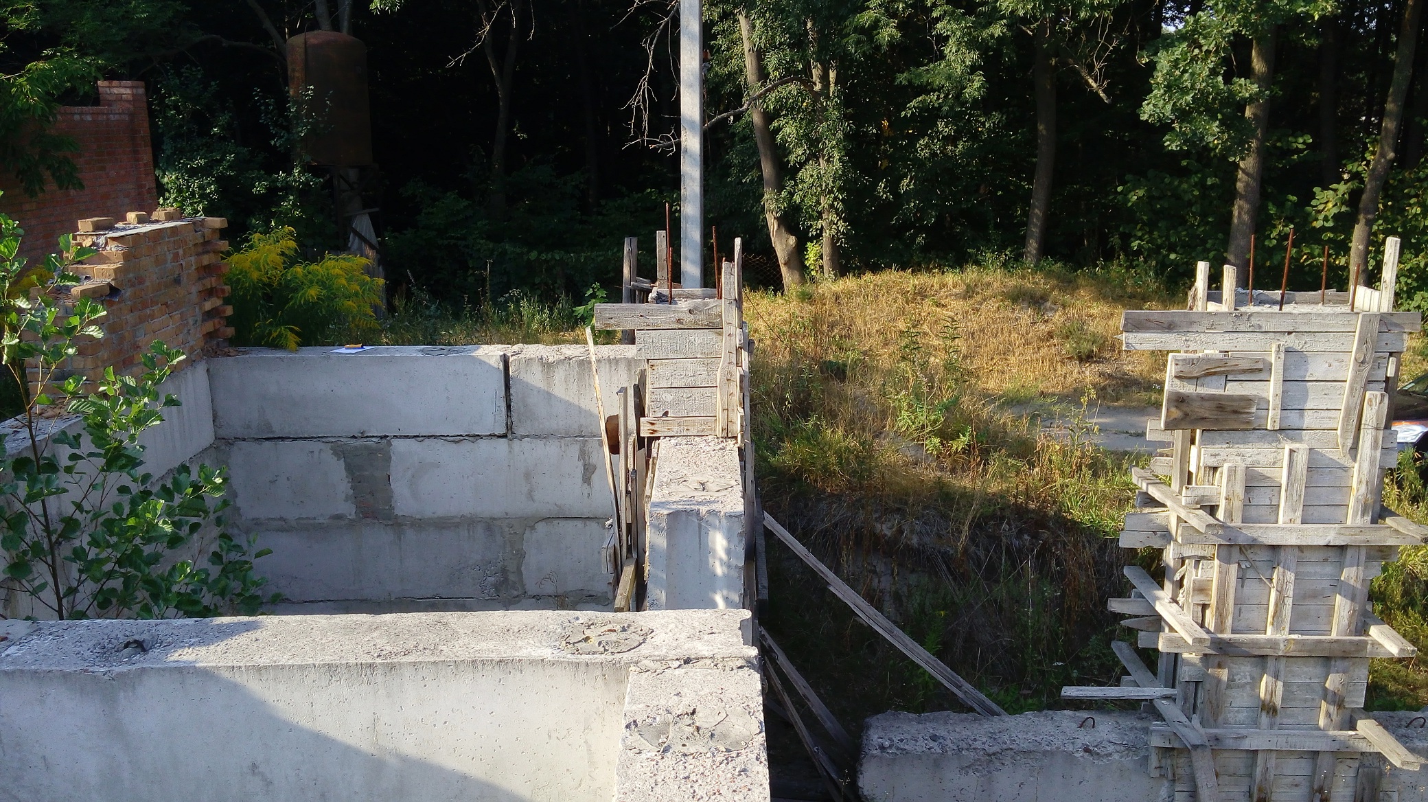

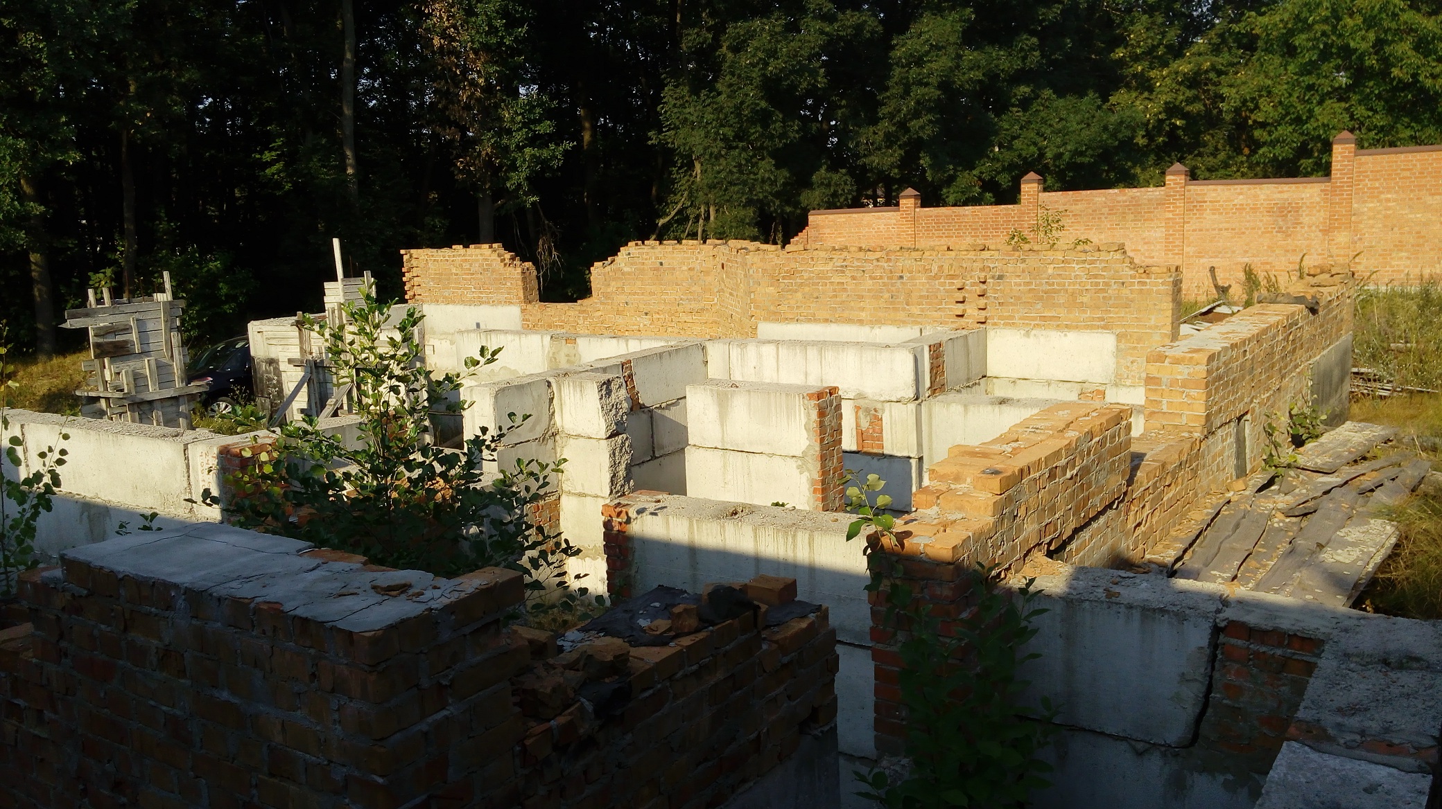

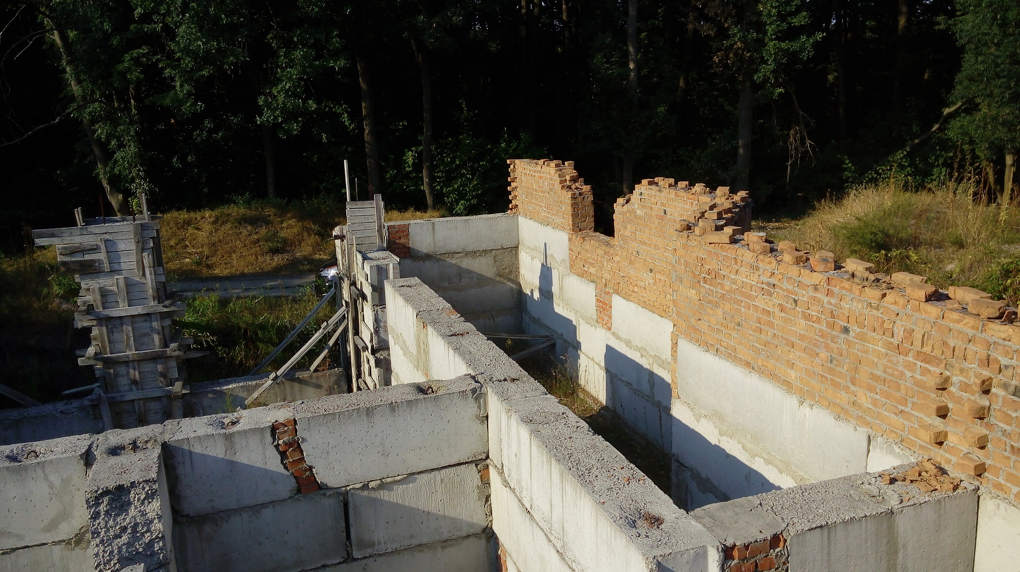

Амбициозная мечта о своем домика зародилась достаточно давно, и первым делом стал выбор участка. По своей наивности поставил для себя минимальный ценовой порог и начал не очень активные, но при этом весьма длительные поиски. Каких только участков и за какие деньги я не видел. Что-то мне нравилось, что-то нет, но идеального варианта все не было.
Ключевым критерием выбора было понимание ситуации с коммуникациями.
И в августе 2015-го удача улыбнулась и был найден вариант, который показался нам идеальным, правда са совсем другие деньги чем изначально планировалось ;)

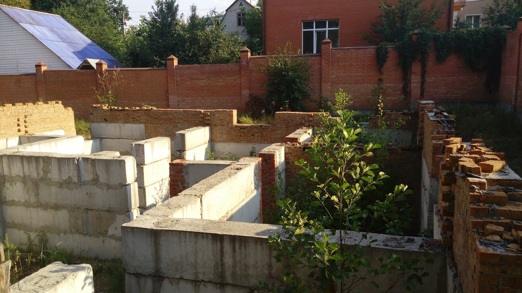

Таким образом был приобретен маленький участок в 6,5 соток в Стоянке.
Участок с трех сторон огорожен забором, на участке есть фундамент с ФСБ под цокольный этаж, на участке стоит свой столб, есть центральная вода кооператива и колодец с технической водой, который, кстати, я обнаружил уже после приобретения участка.
А вот, собственно, и фото самого приобретения.

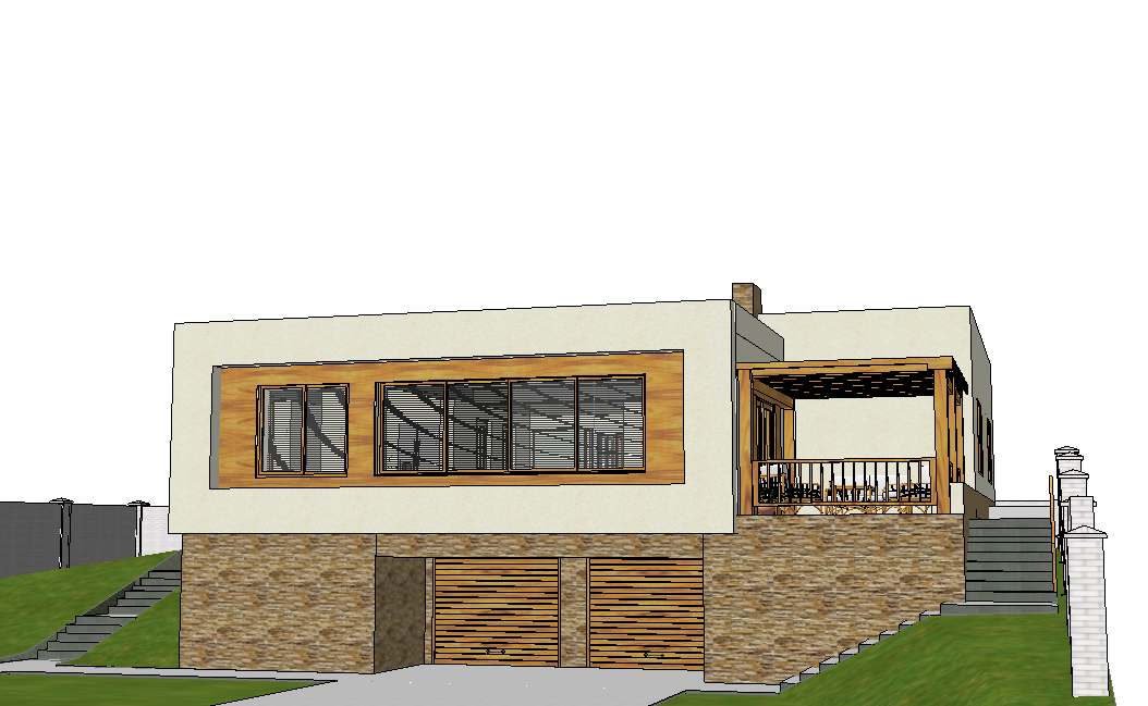

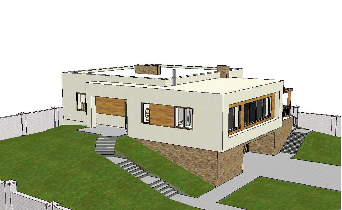

Немного забегу вперед, но эскизно "хотелки" выглядят так:
  • Лайк 18

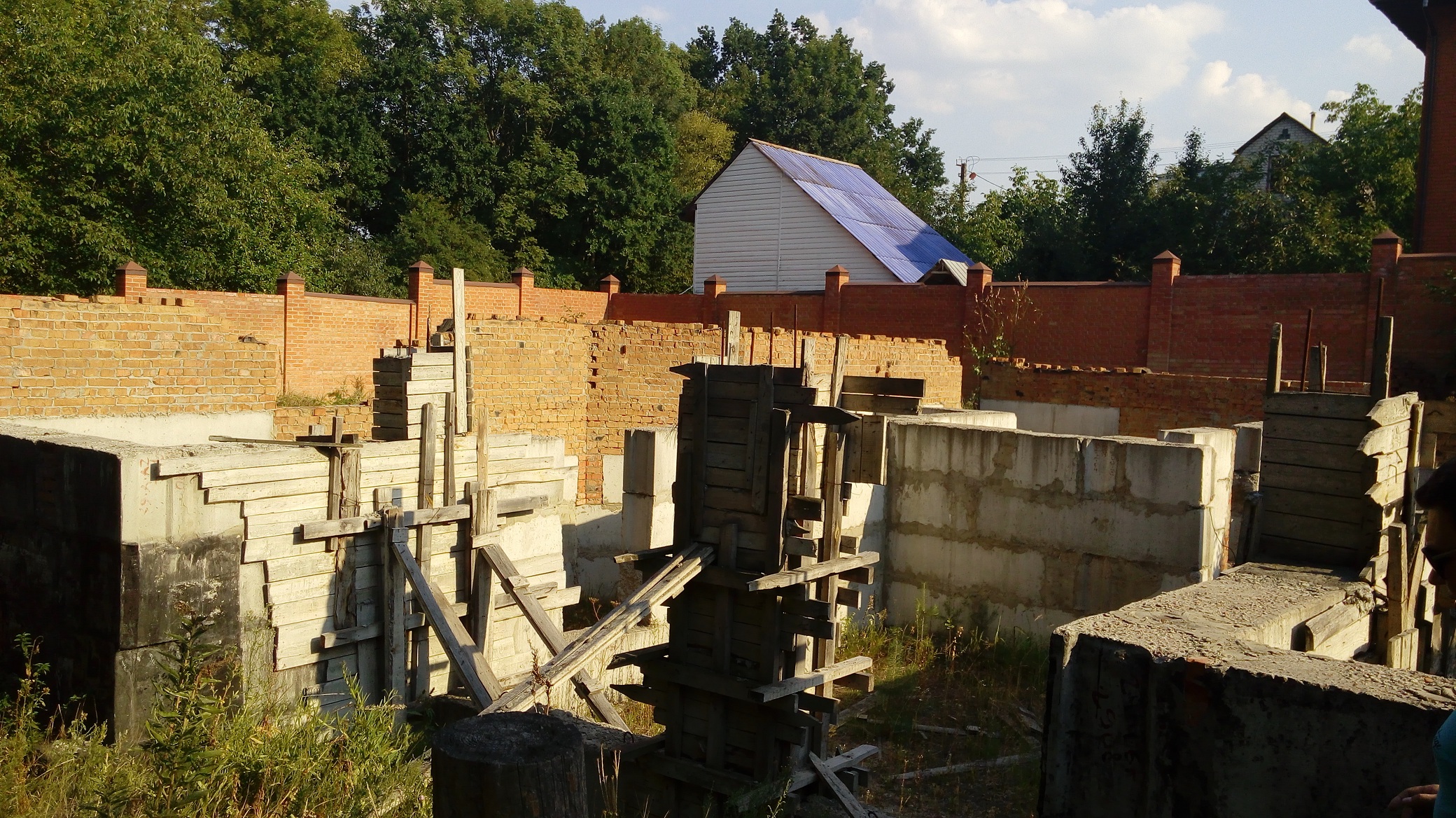

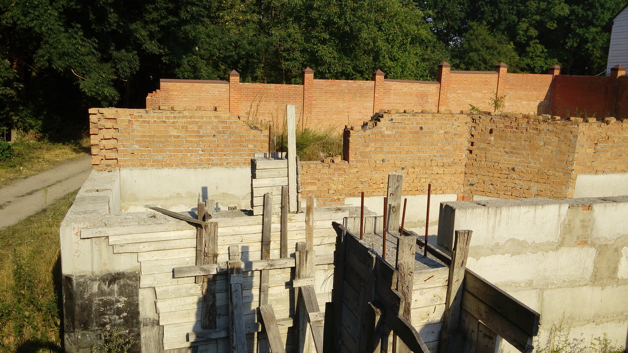

отчаянный человек начал класть стены без армопояса, прямо по ФБС...
Думал об этом, но так как кирпичной кладкой стены подыматься будут совсем немного, то я решил ее полностью не демонтировать (разобрать только 2-3 ряда поврежденных) и уже перед укладкой плит перекрытия залить армопояс.
Насколько такой вариант имеет право на жизнь? Или не стоит так рисковать?
П.С. Пятки фундамента залиты хорошо.
Добавлено через 11 минут
До зимы планирую накрыть цоколь и сделать септик.
Вот по септику вообще не понимаю от чего отталкиваться. Грунтовые воды далеко, достаточно ли будет просто сделать два колодца с переливом?

Фасад будет комбинированный - штукатурка и дерево.
Многие меня закидают тапками, но утепляться буду 150 мм ПСБ-С по газоблоку. В местах декорирования деревом 100 мм базальтовая вата.

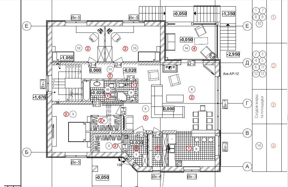

От предыдущего владельца досталась часть проекта в виде фотографий ужасного качества.
Планировался домик с мансардой, при этом планировалась большая терраса и не менее большой балкон.
Предлагаемая планировка нам совсем не понравилась, да и идея мансардного этажа расходится с моей философией жизненного пространства.
В идеале хотелось получить дом площадью 120-130 м.кв в один этаж, но так как цоколь фактически есть, то будет вдвое больше:oops:
Зачем такая площадь дома для меня самого загадка, поэтому давая ТЗ архитектору реально планировали только жилой этаж. Чем и как задействовать цоколь оставим на потом.
Собственно учитывая такие пожелания совместными усилиями была выстрадана такая планировочка жилого этажа. Для молодой семьи такой вариант мне кажется идеальным, но на истину я здесь не претендую.

Красиво задумано. Подпишусь. Жаль что ом смещен к правой стороне участка и возле террасы нет лужайки ((
А юг где?
Вам кроме крыши и стен еще придется и с цоколем что-то решать - либо отапливать, либо утеплять перекрытие с ним.
В перспективе весь цоколь будет отапливаемым, но я однозначно планирую утеплять перекрытие, что бы контуры отопления были независимыми. Конечно это доп. затраты, но в плане эксплуатации намного удобнее.
А юг где?
Это сознательное решение. Дать объективную аргументацию не могу, просто кажется хорошей идеей.
Сама терраса ориентирована на северо-запад.

На данный момент кровля вызывает больше всего вопросов и противоречий.
Реализовать планирую плоскую кровлю по деревянному перекрытию с покрытием ПВХ-мембраной.
Сейчас работаем над конструкторским решением по кровле.

Мне кажется, что лучше сделать монолит для плоской крыши, а если потом вдруг захотите что-то там разместить, например бассейн (не шутка).
Однозначно монолит лучше, однозначно интереснее, но мой скромный бюджет не позволяет мне разгуляться на всю катушку, а в долгострой влезать не хочу.
