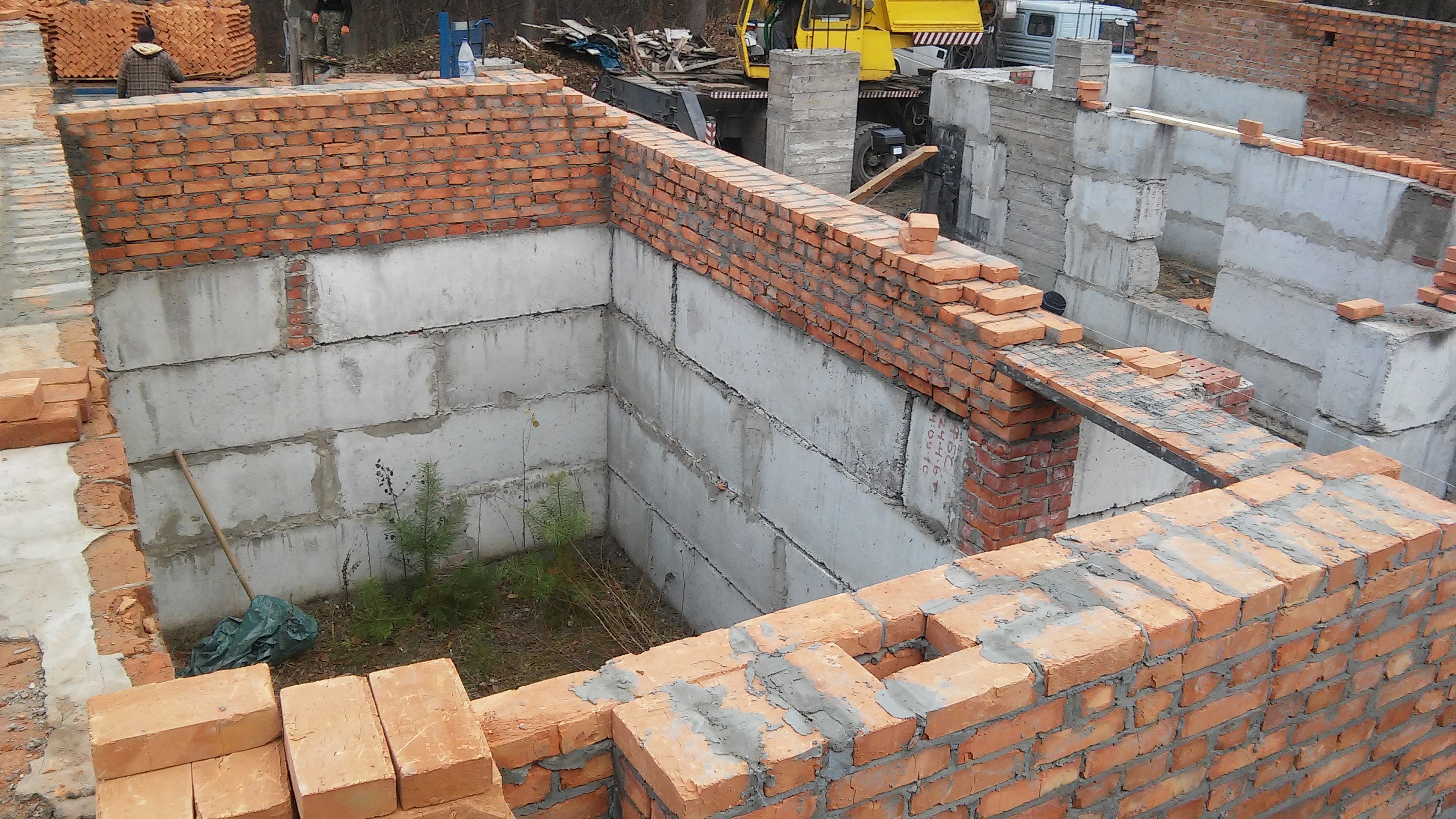

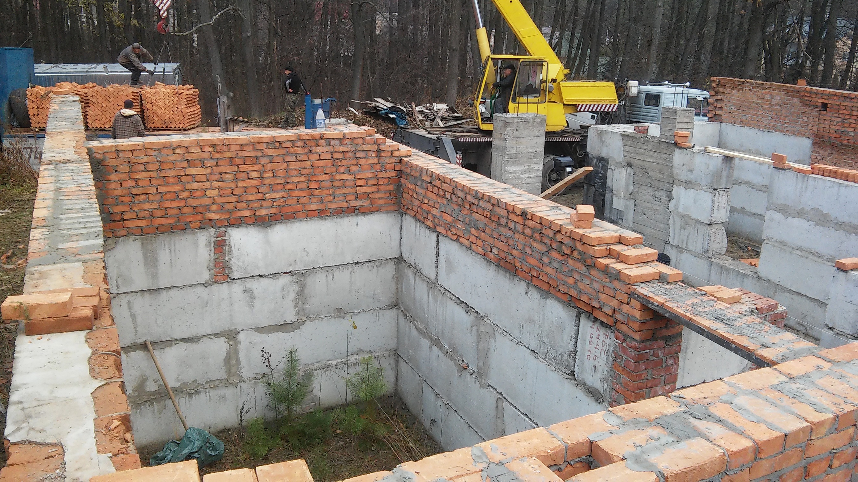

А пока все потихоньку идет своим чередом - заканчиваем работы по нулевому циклу. Все никак не покинет ощущение, что пока к "настоящей" работе мы не приступили.
Кстати, уже на этом этапе вижу что с названием темы ошибся:D
Слово "бюджетно" явно в ней лишнее)

и слово "одноэтажник" :D цоколь тянет на полтора этажа сам по себе судя по фото

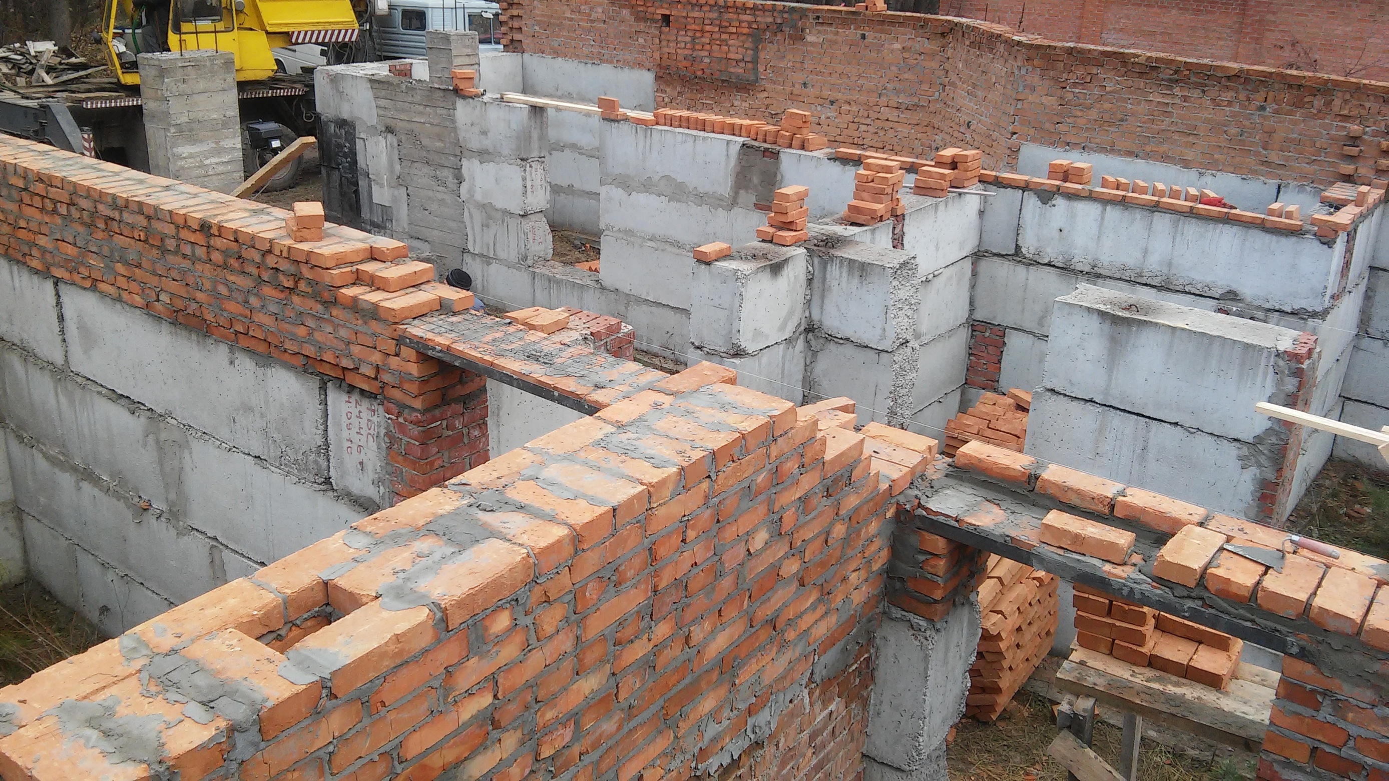

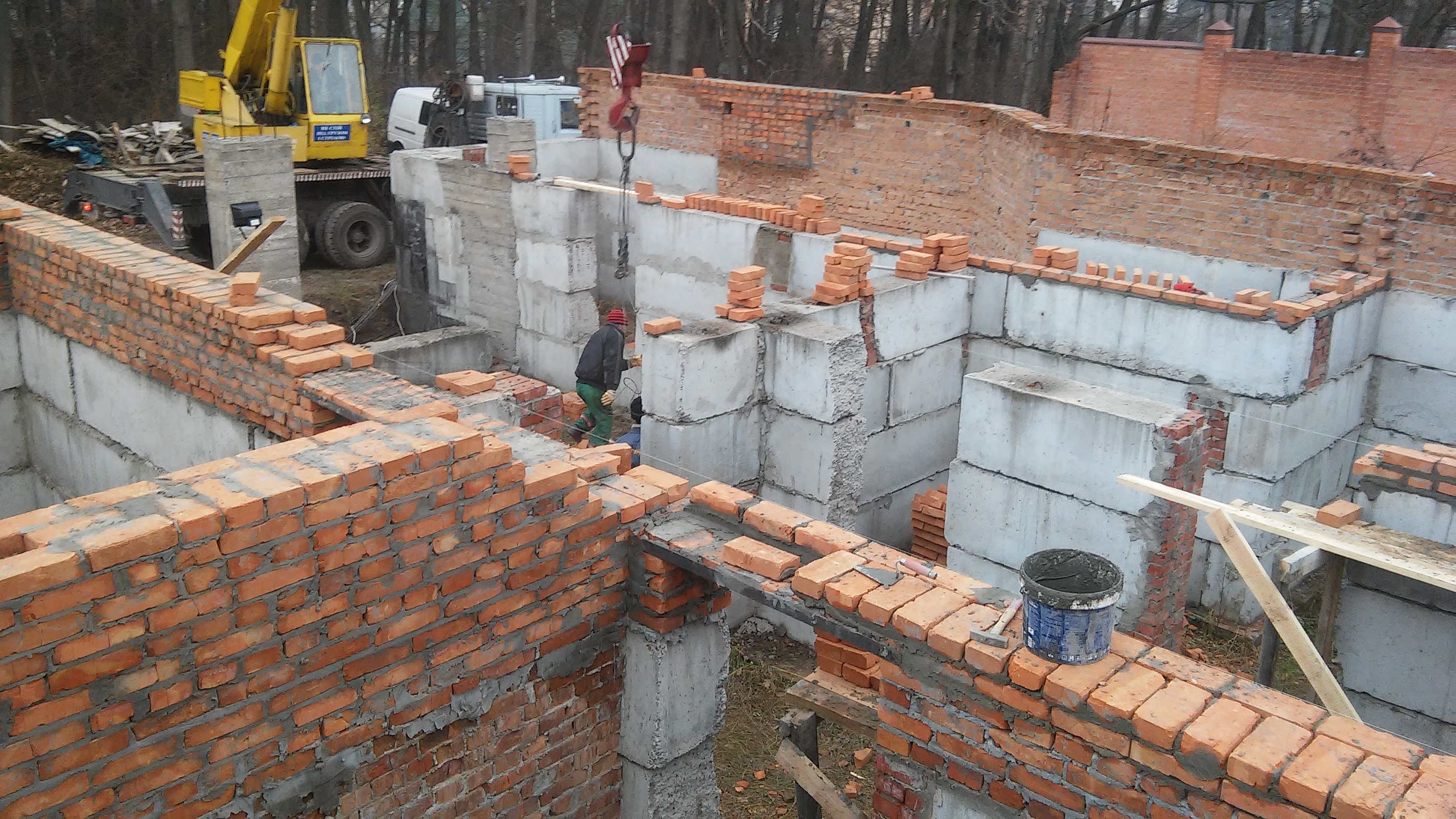

Ну и парочка фото в придачу)
так а перекрытие цокольного этажа когда? а то гляжу уже больше трех метров от грунта стены..

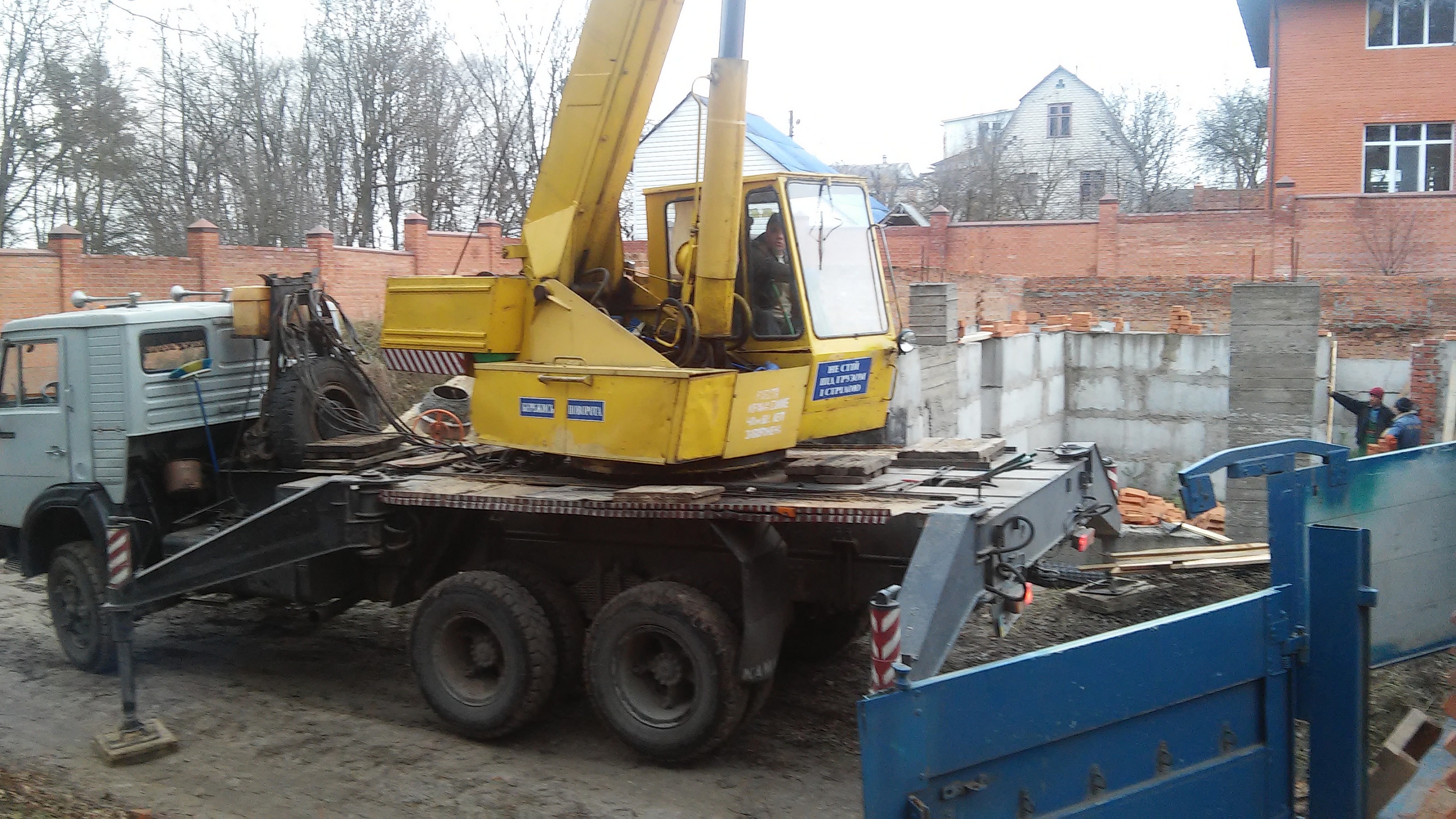

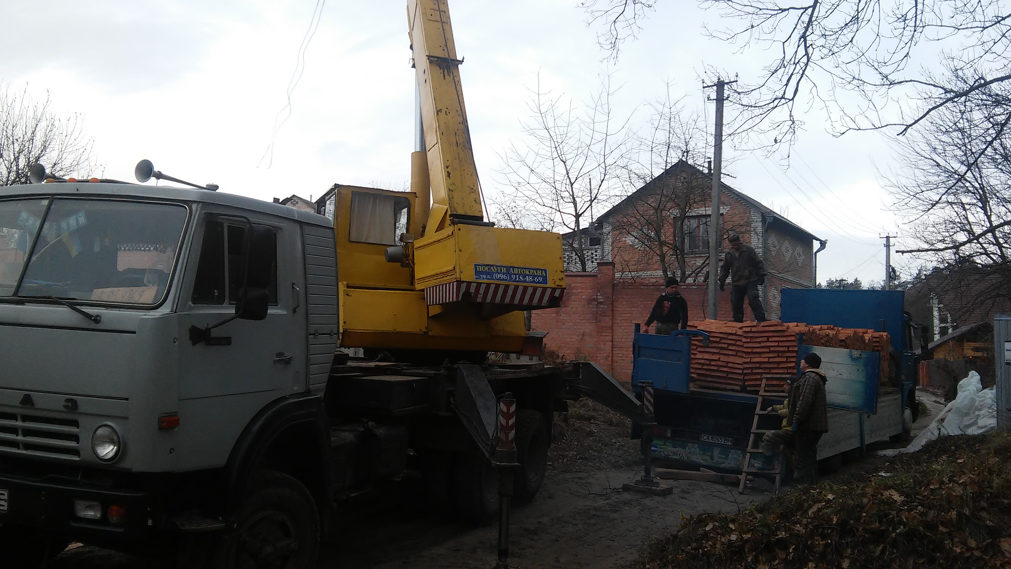

Если никто и ничто не помешает - завтра перекрываемся.
Еле нашел за адекватную цену кран, который в состоянии положить плиту весом 2,3 на расстояние 19 м
От грунта высота цоколя сейчас 3300 мм средняя. Но пол в цоколе существенно будет подыматься. В чистовом варианте получится 2600-2700, это с учетом утепления перекрытия снизу.
