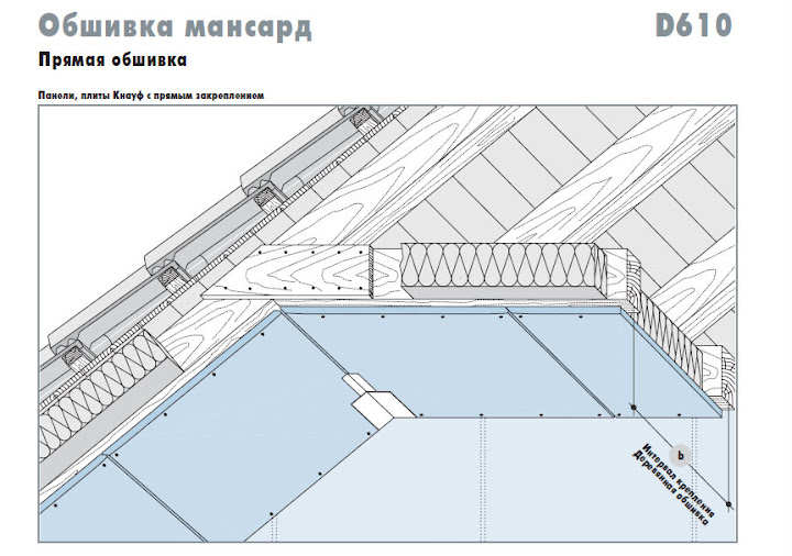

На этом снимке
видно плохо, но под капельником сплошная щель около трех сантиметров. При взгляде снизу она была прикрыта рынвой. Там на сам карниз нашивалась еще небольшая коробочка сантиметров 10 в плоскости карниза. Это несколько больше чем дает перфорированный сайдинг. Так, что в пространство между утеплителем и фанерой обшивки воздуха поступает достаточно.

Сообщение от Крышник Посмотреть сообщение
Конечно инфаркт хватит,так делать подшивку нельзя,нет нормальной вентиляции для БЧ
Еще раз вернусь к Вашей ремарке
Как бы там ни было - себе я буду делать ТОЛЬКО такой карниз. У меня уже в печенках сидят эти ублюдочные подшивы из перфосайдинга, честно. Может только добавлю перепад по высоте.
А в крышах я разбираюсь ниче так
