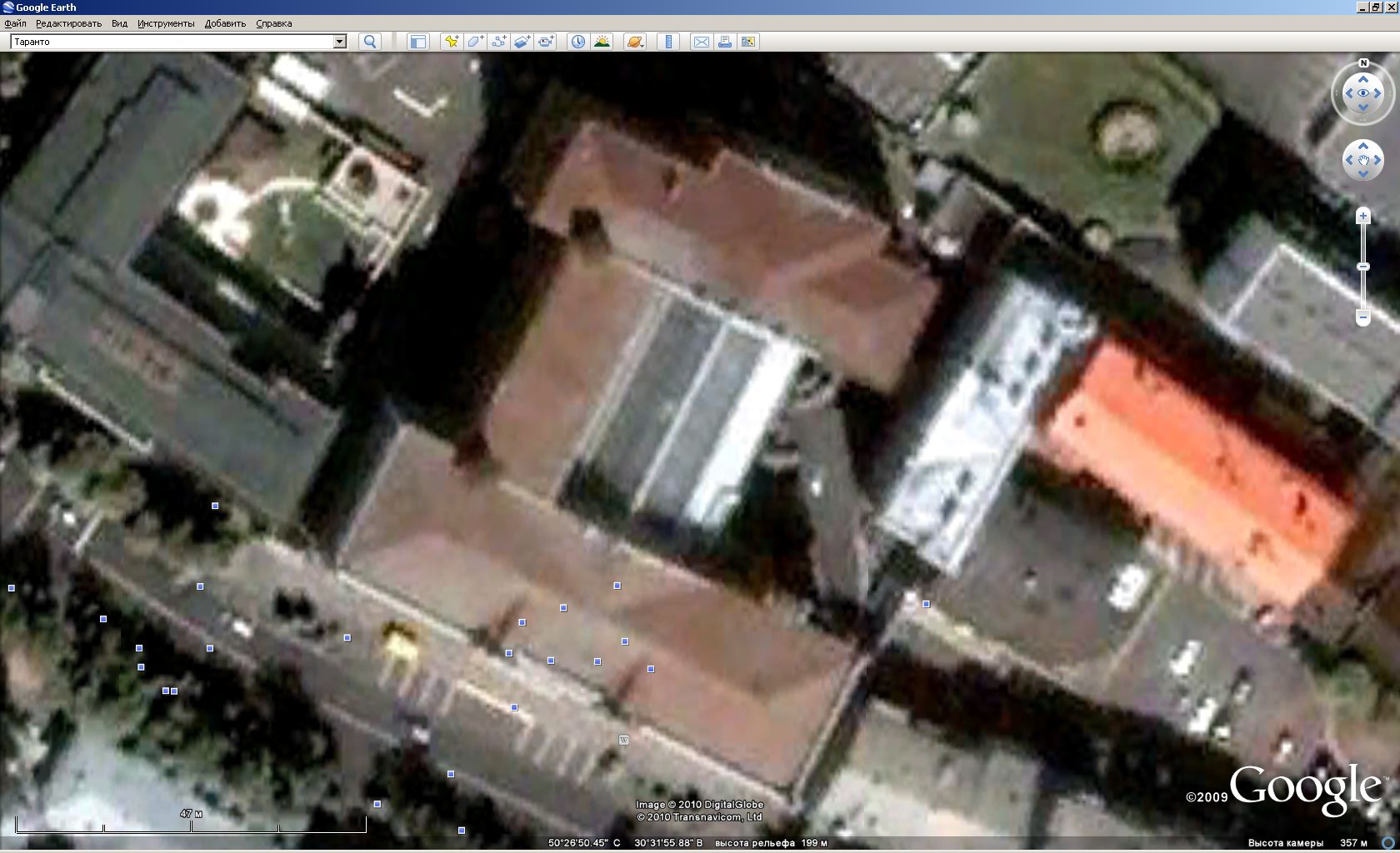

Кстати, о крышах. Думаю, любопытно взглянуть на крышу НацБанка.
picture.php?pictureid=6122&albumid=601&dl=1264634528&thumb=1
Может предложить им покрасить? :lol::lol::lol:

нафига красить?
медным листом покрыть иль золотом из золотого резерва)))

Мысль... Тогда всем видно будет, что в у нас есть ЗВР. :D

Если только тебе нужна реклама - Я красил/крыл крышу в НБУ.
В остальном - гарантирую одни убытки для тебя:):):)

В 1934 году? :D
Тогда недурственно, ващет. :beer:

Ну она и сейчас выглядет не очень:), пора красить.

Тот снимок, который я давал - был сделан летом прошлого года. С крыши Институтской, 18а. Поэтому и говорю, что пора. ;)
сильно!! а банк таки надо красить, но мля, это ж снова за наш счет))) и бакс будет 10 )))))))))))))))) ибо там будут красить 5см слоем сусального золота)))))))))))))) (по сметам)
