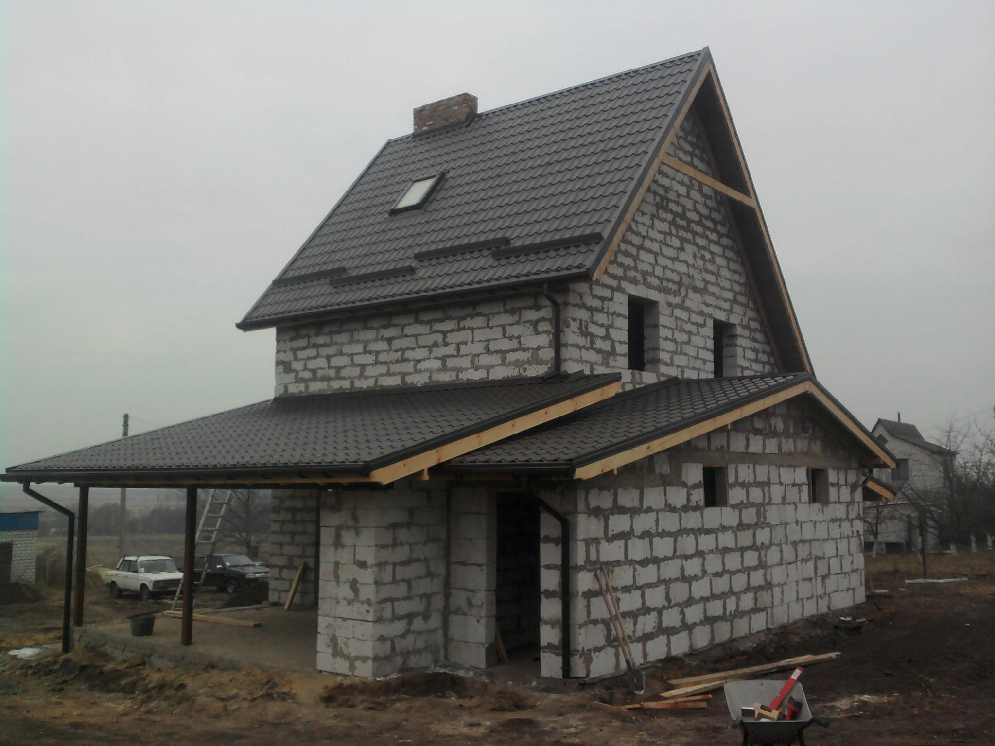

Вводные данные.
Одноэтажный с мансардой дом из газобетона Aeroc 375 мм, в будущем планируется облицовка кирпичом…
Пол по грунту с утеплением ЭППС 50 мм.
Утепление крыши мансардного этажа минеральной ватой 200 мм
Стеклопакеты двухкамерные «с аргоном» и i-стеклами по северо-западным сторонам.
Помещения (Длина*Ширина) и предполагаемые радиаторы (Kermi, высота 500 мм тип/монтажная длина/каталожная мощность) для них:

Сообщение от Теплотехник Посмотреть сообщение
Как по мне, то лучше "перебдеть", чем "недобдеть"?
P.S. Когда монтировать собираетесь?
По поводу "перебдеть" полностью согласен, но если разница только в деньгах...
Еще утром собирался в ближайшие субботу-воскресенье, но по хорошим семейным обстоятельствам придется отложить на неделю. Да и с точки зрения готовности схемы как то рановато начинать.
Можно, но срок расчёта 3-4 недели...
а если только расчет теплопотерь и схемка фломастером на листике в клеточку с диаметрами труб и размерами радиаторов?

Сообщение от zzr400 Посмотреть сообщение
Т.е. ветки соединяем не на колекторе а сначала в тройник на полу первого и второго этажей а затем снова в тройник и к котлу?
Верно, но в чертежах нет размеров, поэтому возможно длину 25 следует и удлинить, а вместо 25 вниз, пустить 32. Наверх 25 хватит.
На V.S.O.P. я не заработал, но за предложение спасибо

Сообщение от B.S.V. Посмотреть сообщение
На работе все Завтра добавлю размеры.
В тексте так:
1. Котельная. 2,8*1,9
2. Тамбур 2,8*2,2
3. Спальня 2,8*3,6
5. Санузел 2*2,2
6. Гостиная 4,5*4,35
7. Кухня 4,5*3, 5
В тексте так:
2. Тамбур 2,8*2,2
3. Спальня 2,8*3,6
5. Санузел 2*2,2
7. Кухня 4,5*3, 5
Давайте электронку, кину похожий проект.
