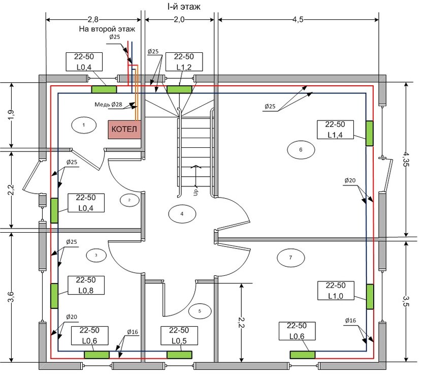

Помогите с выбором радиаторов
zzr400

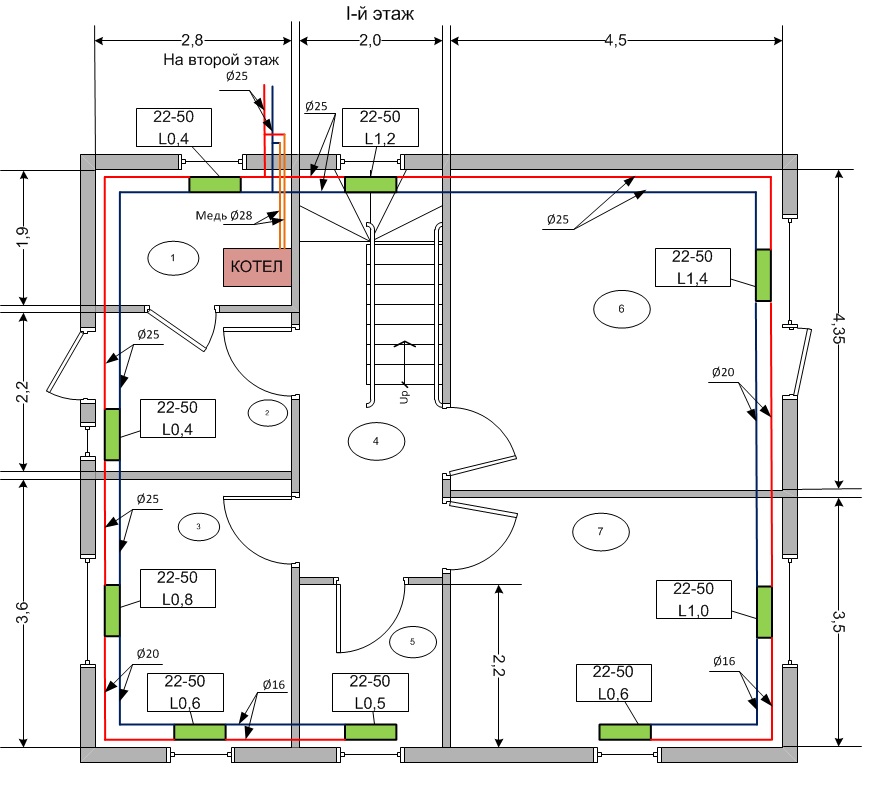

Так и не понял где котёл?
Дорисовал котел.
Под котлом будет медь? Тогда сразу медью разделите первый и второй этаж...
Т.е. со стены (или потолка и пола) выводить две подачи и две обратки с краниками. Далее к этим краникам будет подсоеденена медь от котла?
По размерам радиаторов и трубам нормально?
По размерам радиаторов нужно смотреть по теплопотерям.
По трубам- с запасом.
А хорошо ли с запасом? Или можно/лучше все трубы на размер меньше?
Как по мне, то первые две, направо, налево запитал бы 25, а на остальные и 20 с головой.
А есть какие-то правила подбора труб или всё по наитию?
Если точно, то гидравлическое сопротивление труб и радиаторов правой ветки, должно быть приблизительно такое же, как и левой.
Иначе придется балансировать систему с помощью преднастроек радиаторов, или кранов обратки.
В данной ситуации-"на глаз", опираясь на опыт.

По второму- Наверх 25, тройник 20х25х20 ну и т.д.
Будет, но позже, второй этаж не так актуален на данный момент, да и там проще.
Рисовать некогда - на работе... много работы:)
Смотрел на пример присланный Вами. Себе выбирал пропорционально площадям помещений.

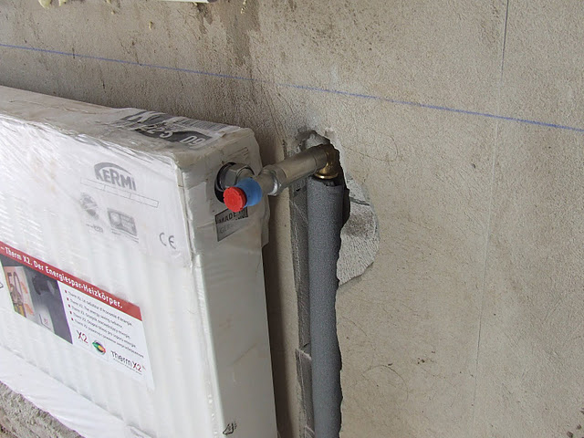

Сергей, в начале ветки Вы привели два примера реализации межэтажных стояков. А можно первую фотку (бюджетный вариант) но без изоляции? Или скажите что под изоляцией ТЕСЕ 25 или медь?:beer:
[quote=zzr400;1196049
Тесе 25.
Без изоляции, увы нельзя, она одевается до того, как производиться запрессовка фитинга.

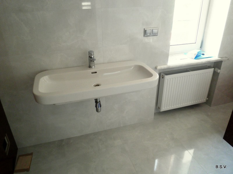

2. Никак не могу придумать, как монтируется радиатор в ваннойи остальных помещения, где на стенах будет плитка... пересмотрел множество фотографий в альбомах - везде радиаторы крепятся на оштукатуренную стену. А как потом? Плитка клеится на крепление? Или заранее под крепление что-то подкладывается на толщину плитки и перед облицовкой крепления демонтируются? Или все намного проще?:)
2. Никак не могу придумать, как монтируется радиатор в ванной[/font][/color]и остальных помещения, где на стенах будет плитка... пересмотрел множество фотографий в альбомах - везде радиаторы крепятся на оштукатуренную стену. А как потом?
Штукатурится, вешаетс крепеж с радиатором, вешается радиатор, под него подводятся водорозетки, алебастрятся, радиатор и крепежи снимаются, при укладке плитки плиточник сверлит отверстия там, где дюбеля. После плитки в отверстия закручиваются предварительно снятые гвоздики, т.о. ставится крепеж, а на него радиатор.
З.ы. Сорри за очептки, коньяк, видите ли:beer:
В этот момент времени трубы подсоединены к радиатору?
При такой последовательности не получится что радиатор не достает до труб на толщину плитки и клея?
1.Получиться
2. К более раннему вопросу:"на первом фото пример, на втором она же.
Спасибо, Сергей! Значит таки правильно думал, что должна быть подложка на толщину плитки и клея:)

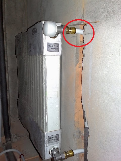

А как быть с диаметрами труб для подключения радиаторов, достаточно 16 или лучше подключать 20-й трубой? И как бороться с контрастом краника и фитинга Тесе?
Я использую уголок 16х1/2* ВР и нипель нержавейка 1/2*х1/2* 80 мм (если плитка, то 100 мм). Более качественные фото найдете в "Работе".
Конечно дороже, но лучше сделать один раз, чем оно будет резать глаз.
Но к сожалению у Вас резьба на уголке прячется под штукатурку.
Наверное проблем еще не было ?
Нужно просто ответственно относиться к своей работе, чего и Вам желаю.
У меня вобщем-то та же картина - резьбы уходят в штукатурку.
Собственно, проблем не вижу - латунь в фитиингах, латунь в удлинителях + хороший анаэроб - и я думаю. что рецидивов не должно быть.

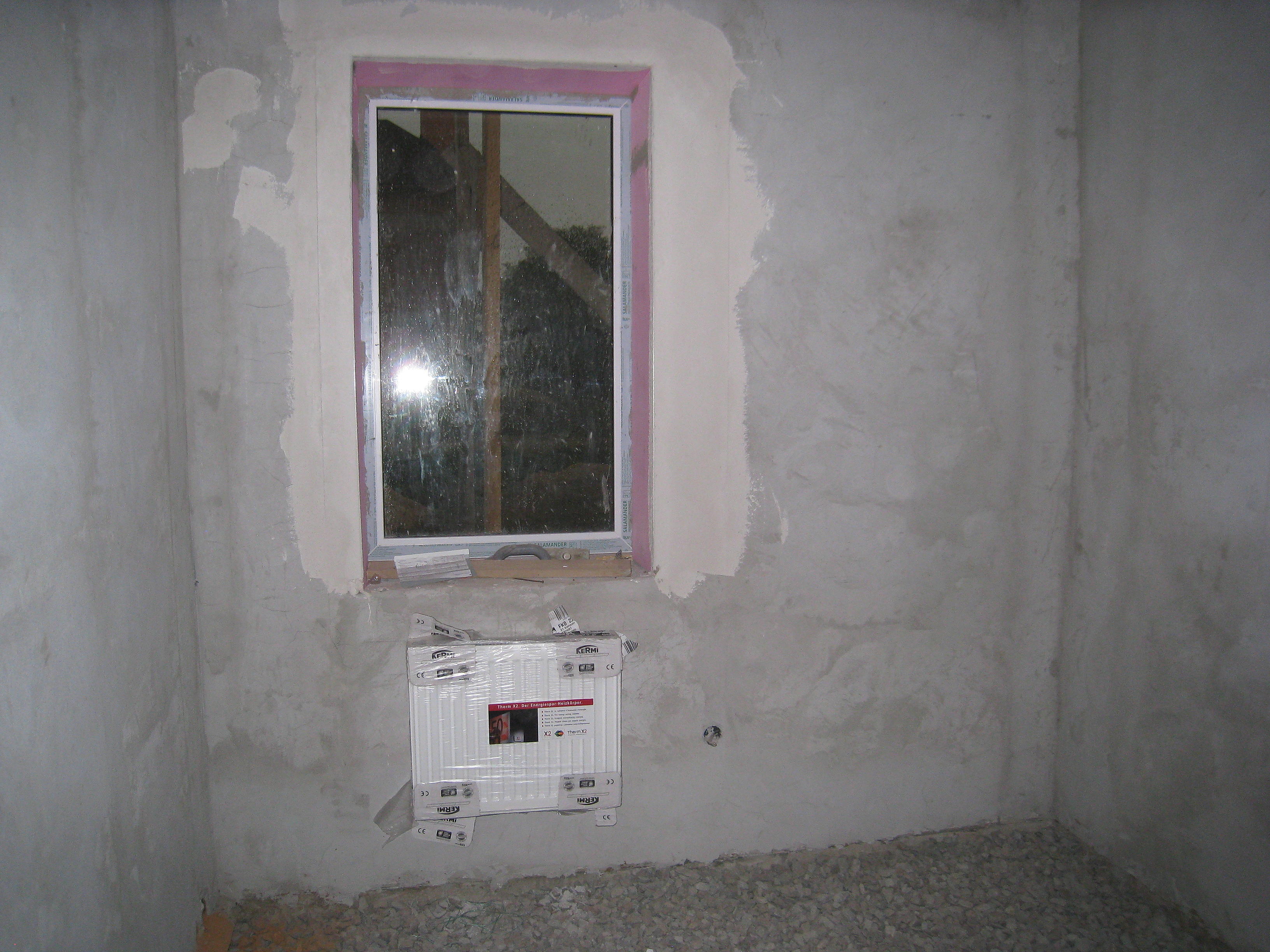

Позади трудовая суббота... Ну что сказать... Не Боги горшки лепят. При наличии времени и желания все реализуемо.
Радиаторы повесились как родные:)

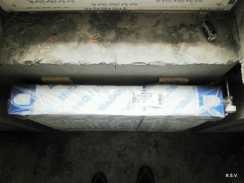

Монтировали вдвоем с женой:). Я размечал линии и крестики под отверстия, бурил перфоратором отверстия, закручивал винты, навешивал радиаторы. Жена забивала анкера, наживляла винты в анкера и нацепляла пластиковые звукоизоляционные скобы.
В процессе монтажа возникла парочка вопросов:

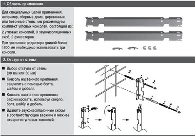

1. Крепление радиатора Kermi (фото 2) дает возможность установить радиатор на 30 или 50 мм от стены. Посмотрел по альбомам Гуру - вроде как везде выбран отступ 30, да и жена со своим "и так торчат" настояла на 30. А как все-таки правильно и почему?
2. А что если в помещениях, где будет плитка, устанавливать радиатор на расстоянии 50 мм и клеить плитку поверху крепления? Если единственным правильным способ установки является способ описанный B.S.V. то, как на этапе монтажа знать какой толщины будет клей и плитка?
Дальше по плану штробление стен, окончательная подготовка пола....
Такой вариант, как показывал ранее, возможен только с проверенными отделочниками. Там, если обратили внимание, даже выводы радиаторов не заделаны.
В основном, вешаем прямо на стену на дальний крепеж, заделываем выводы и запрещаем снимать крепежи. Плиточники делают разрезы в плитке, и укладывают ее прямо на крепеж.
Такой вариант, как показывал ранее, возможен только с проверенными отделочниками....
Очередное спасибо!:beer:
Значит нужно будет "повернуть" крепления 2-х радиторов.
