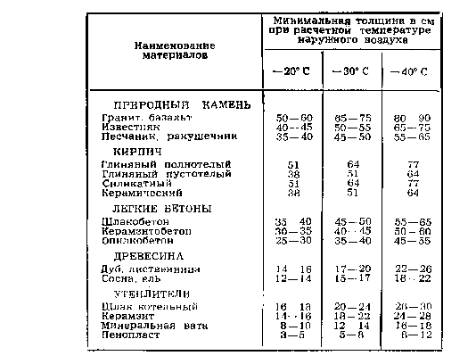

Есть вопрос вчера лазил по инету и нашел вот такую табличку во вложенном файле, в этой таблице указано что если стена из шлакоблока то толщина её должна быть про температуре -20 35-40см, у меня дом из шлакоблока толщина кирпича 20см+ глиной обмазано изнутри 5-7см с улицы просто побелки примерно 0,5см, далее по таблице указано что если стена из пенопласта при температуре за бортом -20 то её толщина должна быть 3-5 см, я вот так понял по этой таблице.
То есть если утеплю с улицы стену пенопластом 25плотности толщиной 5см, то в доме будет Ташкент???? потому что дом остывает очень быстро в морозы в котле дымоход замерз и за час пока я понял что с ним хата остыла с 20гр до 18. окна пластиковые 2х камерные, когда на улице мороз -18, то в доме 19-20гр, котел на полную кочигарет, батареи с запасом и все горячие, котел феролли турбо, стена холодная уличная 13-15 градусов это если градусник к ней приложить
НО прочитал все темы по утеплению но так и не определился какой пенопласт или эструдирований или ещё какой-то пено.... :( покупать, я знаю если каким то из этих материалов утеплить дом то дом не будет дышать и в доме будет духота, а какой то наоборот что будет пропускать воздух и будет все ок, то есть воздух нормальный, посоветуйте какой материал купит, утеплять буду с улицы, стены под покраску. Пожалуйста, без дискуссий их по форуму много, скажите просто и конкретно типа с этим воздух в доме будет тяжелый, а с этим все ок
встречный вопрос бывают ли газоблоки толшиной 5-7 см для утепления??? тоесть дом просто снаружи обклеять газоблоками? возможен ли такой вариант???? этот материл как бы один из самый наилучших??? появилась мысль просто такими блоками если они есть обшить дом пошпаклевать и покрасить? кто может что то сказать по этому поводу?

Скажу просто. Утеплитель никак не влияет на тяжесть воздуха в доме. Поэтому утепляйте чем хотите. По нормам.

Что это за табличка? ерунда какая-то. Все что вам нужно вы можете найти в ДБН В.2.6-31:2006 ТЕПЛОВА ІЗОЛЯЦІЯ БУДІВЕЛЬ. Там есть и коэффициенты теплопроводности и формула расчета минимального термического сопротивления и коэффициенты паропроницаемости. Где-то я уже выкладывал ссылки где его можно скачать, либо по названию погуглите.
