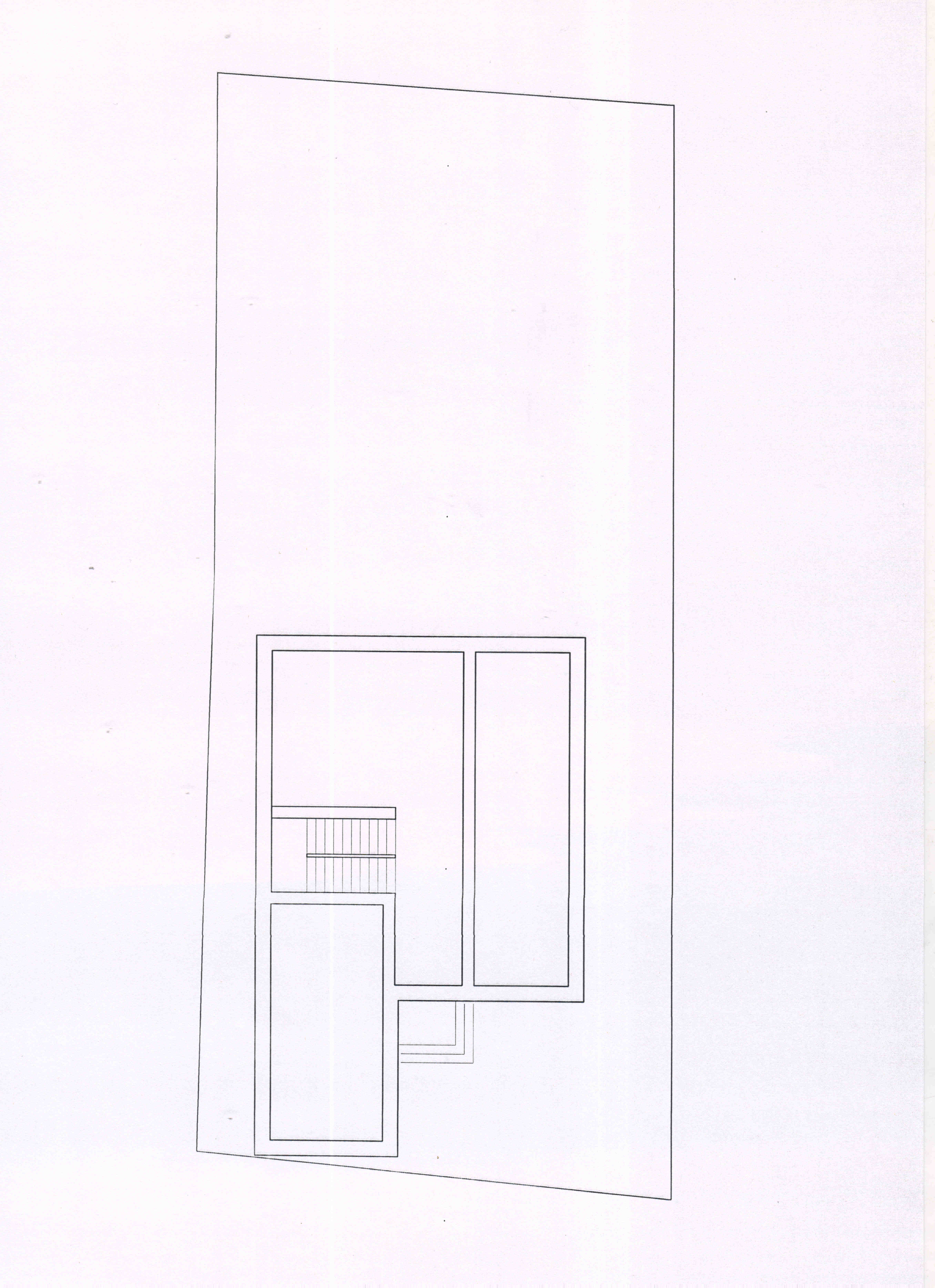

Первоначально место строительства называлось "Вилла Изабелла". Изабелла - как в анекдоте, т.к. покупался участок сложно...
Я считаю, что планировку и облик дому диктует образ жизни его хозяев. Как фасон одежды для фигуры: напялить на себя можно многое, но будет ли в этом удобно и т.д.
Таааак... Участок в сложившейся застройке, вокруг одноэтажный частный сектор постройки 60-70 годов, который постепенно сменяется 1-1,5-2хэтажниками "современной архитектуры". Нравится, что участок северной стороной примыкает к проезжей части, практически в центре города (такое бывает в провинции:)), пешеходная доступность практически ко всему - 10-15 мин. Ой, очень нравится, что ул. не Ленина, а "русского писателя, философа, поэта" :). Участок маленький - чуть меньше 6 соток, узкий - 16 м. На себе был опробован размер огорода: 1/4 участка - вполне достаточно, что бы много чего посадить по чуть-чуть, реализовать себя как земледельца и не превратить себя в раба.

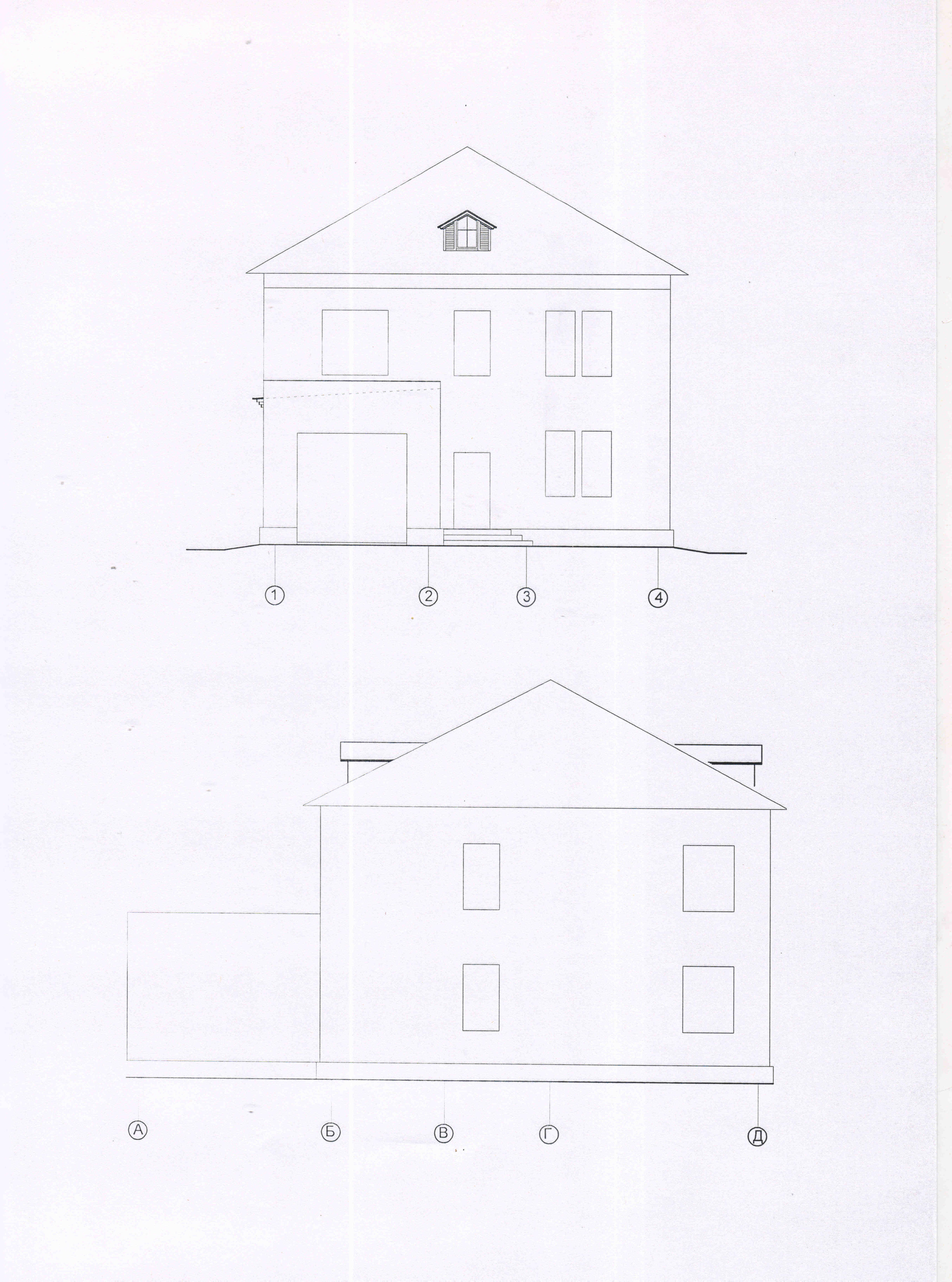

А внешний вид есть?

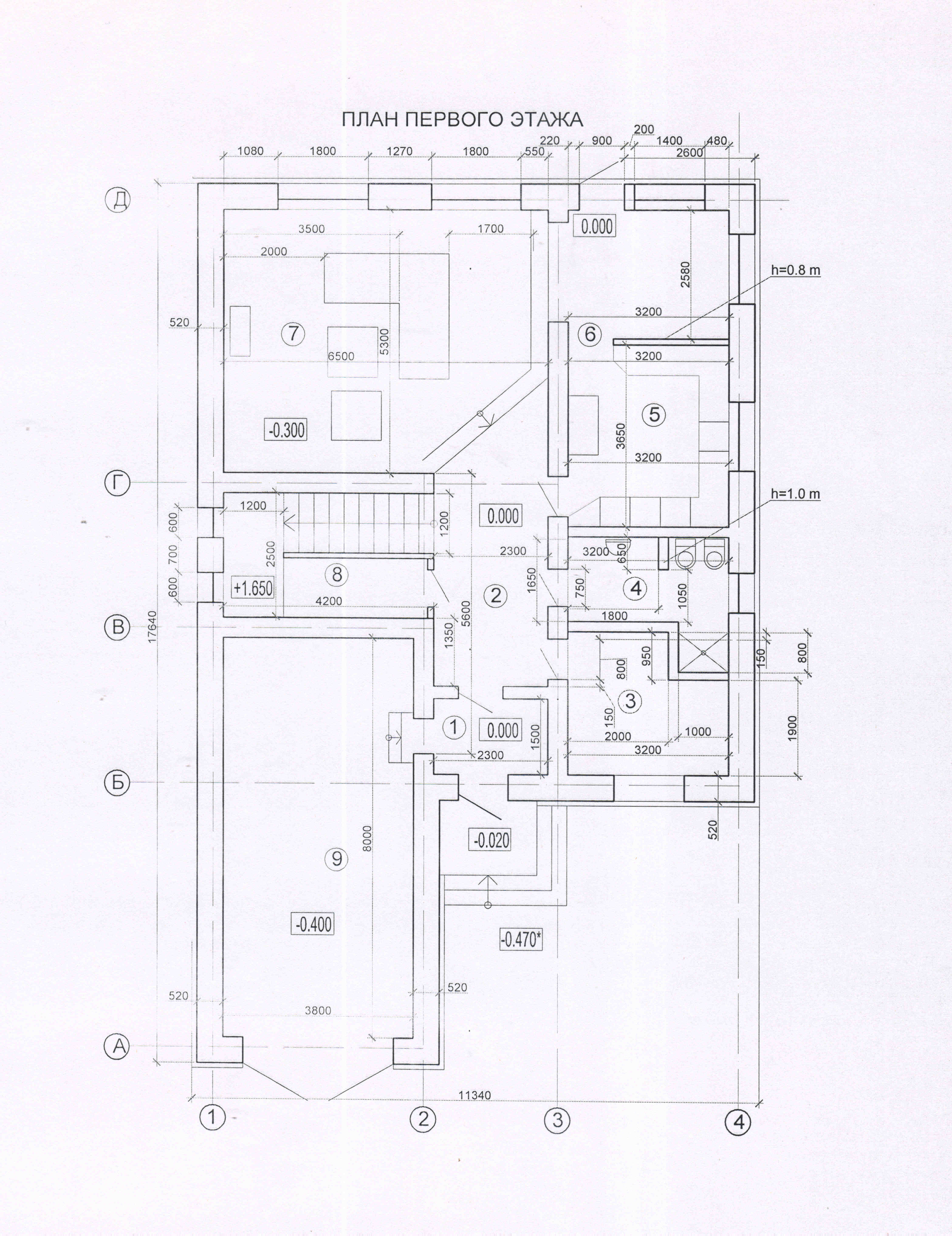

Гараж выглядит странно: узкий (3800) и ещё лестница отнимает место. И длинный для одной машины, а для двух - короткий
Чисто суб"єктивна думка - ГАРГАРА. Опишіть склад сім"ї - якщо у вас більше 4-5 дітей - то нормально - якщо це все для 2-3 чоловік - я б зменшив вдвоє. Гараж малуватий. Фасади - без сліз не глянеш.... Насторожує повна відсутність коминів та вентканалів.
П.С. Згадалося - робив щось схоже - тільки поменше і поцікавіше - якщо цікаво - кину подиветесь чисто для порівняння.
А внешний вид есть?
Для одной машины не узкий, а длинный для того, чтобы в торце сделать стеллажи. Не будет подвала - высокий УГВ. А количество мест для хранения в доме - чем больше тем лучше, тем больше порядка.

Простите, не знаю что такое "гаргара" :rolleyes:.
"Гаргара и, ж., діал. Сварлива жінка. —Вони якісь мені далекі родичі доводяться… Нічого — добрі люди. Коли б не стара гаргара, а то всіх, як іржа залізо те, точить… (Мирний, III, 1954, 74)."
Не хотелось бы думать, что вы меня хотите обидеть :(
Склад семьи - пока 2 человека. Думаю, будет больше: 1-2 ребенка, может быть, придется жить с кем-то престарелым. Меньше делать не хочу. Отдельностоящий гараж строить не позволяет ширина участка - сделать Уже дом данной планировки можно либо за счет ширины коридора (не хочу:(), либо за счет ширины кухни (совсем не хочу:(). Г-образное размещение кухни-столовой-гостинной - принципиально!!! Вентканалы просто не показаны. Отсутствие каминов, бассеинов, саун - категорически принципиально!!! Как принципиально и 2 ступени в гостинную. Так же категорически против мансардных этажей.
Фасады - шо да то да :D. Но я не хочу менять планировку из-за фасадов:(. Увидеть фасад 2-хэтажного дома - на сколько метров нужно от него отойти? Я их не увижу:D. Никто не увидит. Очень плотная застройка. Будем "вытягивать" фасады облицовкой, контрастом и т.д. Художественно-декоративными приемами :lol::lol::lol:.

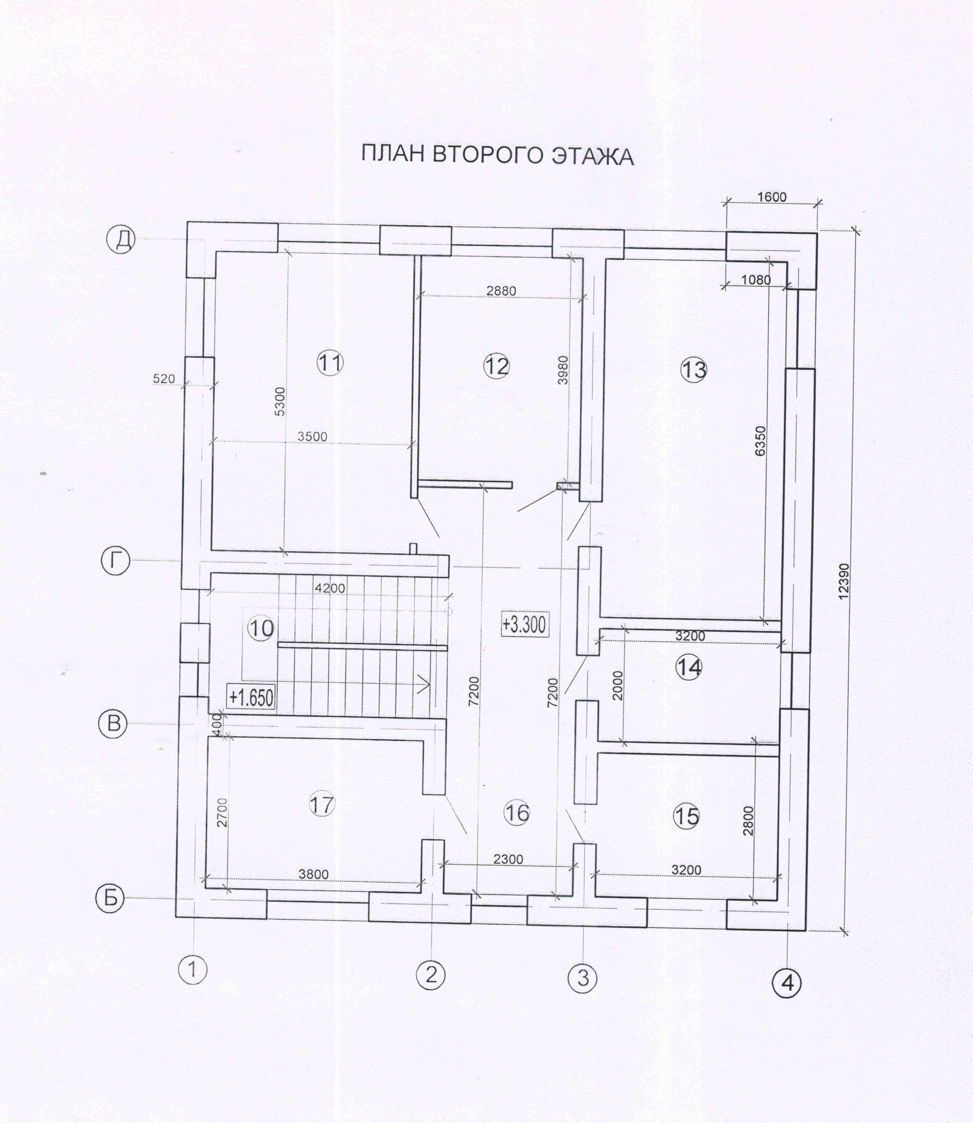

Второй этаж как бы большеват .... но..., пусть будет.

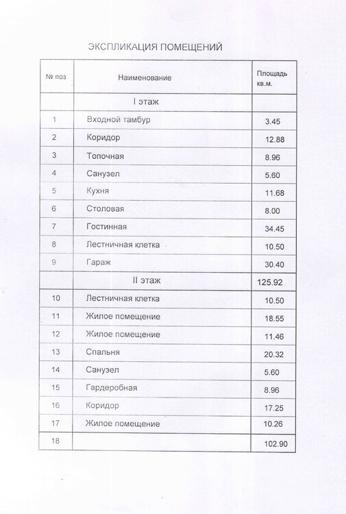

По площади: 230 (грубо)-30-10-10-10 (гараж, лестница, топочная)=170
170/2 (3) = 85 (57) кв. м на человека. Это много?

225 кв.м - то же с гаражом и лестницей, во-первых. В пересчете на одноэтажный дом/квартиру - 180 кв. м - по-моему, не очень много. Когда думали над жильем, хотели покупать 2 квартиры на одной площадке - общая площадь получалась бы около 100 кв.м, но ограничения в планировке, большие вопросы по коммуникациям, отоплению, соседям, а цена - как коробка дома.
Во-вторых, что бы я уменьшила - ширину коридора, но она определялась под плиты перекрытия; так же и длину дома увеличили на 0,5 м - чтобы попасть в размер стандартных плит. С учетом 2-х этажей выплывает лишняя площадь в 30 кв.м. Для меня великоваты комнаты на втором этаже, но не критично. Так что, площадь вылезла из конструктивных соображений. Да еще отделка что-то съест.
В-третьи. Ну почему же для 2-х? Пока - для двоих...
Стандартні типорозміри плит йдуть з градацією розмірів через 30 см. - (ПК 33,36,39,42,45,48 і т.д.) - тому нерозказуйте що такий коридор бо інших плит нема :), вони Є просто ви про них не знаєте.

Якби тема була створена до початку будівництва, або ви звернулись до архітектора - бог з ними, з розмірами - та цю ГАРГАРУ хочаб зробили з фасаду гарною. та після бою кулаками не машуть.

а ЧОМУ? вам всерівно як виглдатиме ваш будинок? просто ви могли отримати не просто велику коробку - а щось дійсно цікаве - і це за тіж гроші і при тих же площах. Ну та це справа хазяйська - у мене теж колись був замовник який вважав що "хата повинна бути проста як хлів...". Я згадав собі хто зазвичай у хліві живе - і навітьт сперичатись не став.

велика топочна - БІЛЬША ЗА СТОЛОВУ! великі коридори, гараж дійсно вузький - мінімальний розмір по ширині гаража - 4 м. по будинку занадто багато проходів і коридорів, при таких розмірах - немає кімнати на першому поверсі. У вас на кресленнях немає жодного вентканала - ні з кухні, ні з топкової ні з сан.вузла. Їх робили?
Шось Ви, тітко плетите...:D
3,80 м - узкий гараж? для одного автомобиля! Нет, не согласна.
На обоих этажах - по одному коридору. На первом - 4,1х2,3 - больше небольшой холл, чем коридор, тем более, что он заканчивается широким входом в гостиную.
На первом этаже делать жилую комнату (спальню) и не собирались.
Топочная - 9 кв.м, она же для оборудования очистки воды, кладовая, мойка и т.п. - техническое помещение.
Столовая (8 кв.м) - это помещение, где стоит стол, стулья и люди кушают и все! Гостиная - соседнее помещение: диван, кресла и т.д. - 34 кв.м.(:o - муж настоял). Гостиная+столовая=44 кв.м, столовая+кухня (разделены только высокой стойкой)=20 кв.м.
Вентиляции нет на чертежах - та то ж для форума облегченный вариант))) Есть и вентиляция, и водопровод-канализация, и отопление, и электрика (чертежи). В натуре есть вентканал только в гараже, в кухне/санузле/топочной кладкой дошли до низа каналов (перекрытия еще нет).

По поводу фасадов - оторвемся на отделке! :wink:

По второму этажу. Вот и большой он, но... Хотелось бы: спальня родительская + детская (хотя бы одна) + гардеробная + муж просит кабинет (типа мужская комната) + куда-то хочется поставить орбитрек, наклонную лавочку для пресса, зеркало со станком + уголочек возле окошка для рукоделок + комната бабушки (она же гостевая). И какой же он большой?
вторик, Я детоненавистник? Во-первых, если вы не поняли пост это не повод переходить на личности!!! Эта комната на момент сдачи дома будет выполнять роль кабинета или комнаты для гостей. Для нормальной работы за компьютером или для ночевки 10 кв. с хвостиком считаю нормальной. Так же как и на первые 2 года жизни ребенка(когда будет второй) 10 квадратов для люльки и комода более чем. Мы сейчас живем в однокомнатной квартире с ребенком и она ходит хвостиком за мной - я на кухне и она с игрушками, как кочевой народ, перебирается в кухню, я в комнате, она опять собрав все свои пожитки идет за мной. Так что не верю я что дети сидят в своей комнате или игровой, а зала в 25 квадратов вполне хватит для всех нас троих!
