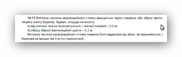

ДБН В.2.5-64-2012 Внутрішній водопровід та каналізація. Частина І. Проектування. Частина ІІ. Будівництво

по пункту а)...согласен,минимум 0,2м,но считаю,что оптимально будет высота фановой 0,5 м,т.к. в пиковых вариантах(типа прошлогоднего марта) снегового покрова+последующий мороз,может временно закупорить выход.
Также,что бы не создавать ледяную пробку при температурах ниже -20С,фановые выходы ставим утеплённые(изолированые).У кого НЕутеплённая,на Вильпе отдельно продаётся изолирующий кожух.
