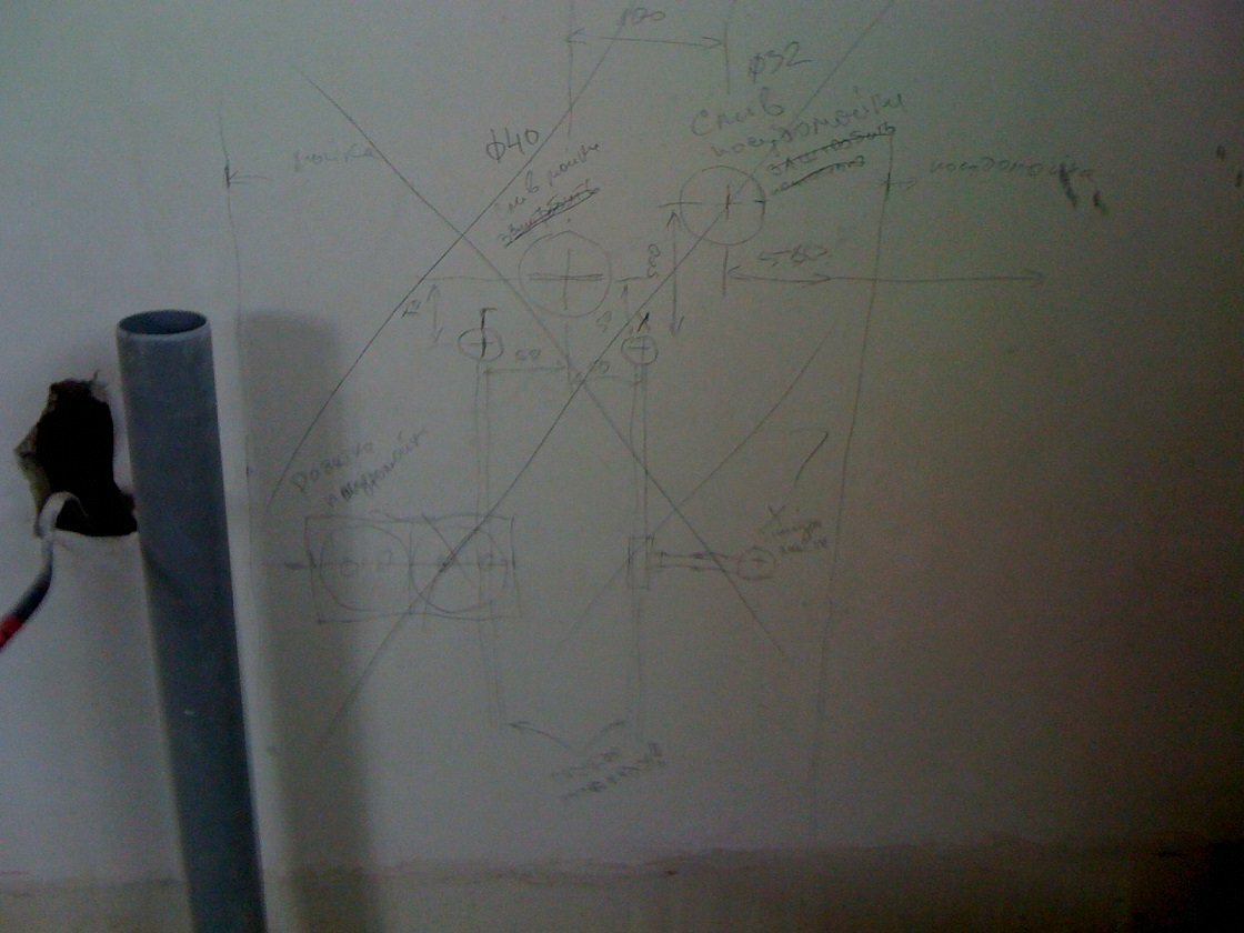

Даже я с многолетним опытом разводок воды и говн при работе у себя не решился делать санузлы без детального проекта планировок и расстановки мебели и приборов. Даже раскладку плитки делал в чертежах загодя.
А тут так отважно, подвигавши сральники по месту, принимают не побоюсь того слова жизнеопределяющие решения....
  • Хаха 1
Только что, murava сказал:
Андрюха, большинство коллег именно так и работают. Мелом на стене черточки и погнали штобить.
Ушли глыбы с форума.
На фото чертеж от заказчика, как вывести каналию про кухонную мойку.IMG_0860.thumb.JPG.c4484a7d71ae3cfc4377ed9b118360ca.JPG

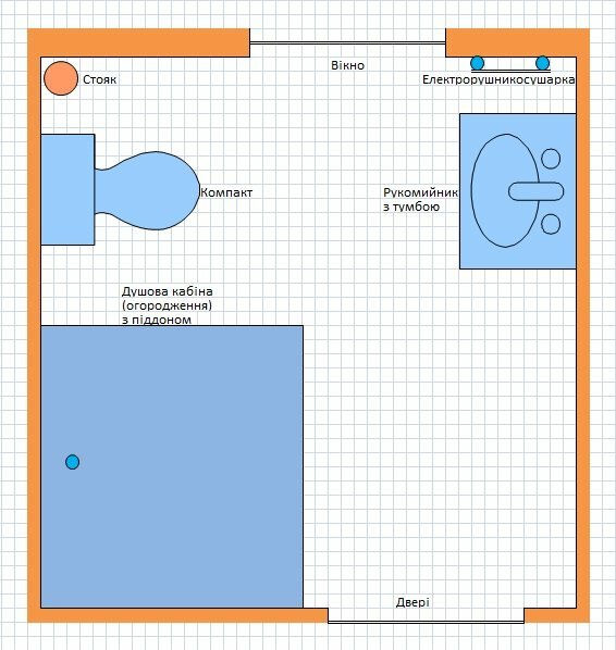

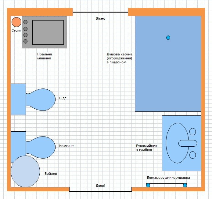

Только не надо всех под одну гребенку: мы тоже не лыком шиты.
Змінено користувачем Игорь&Ира

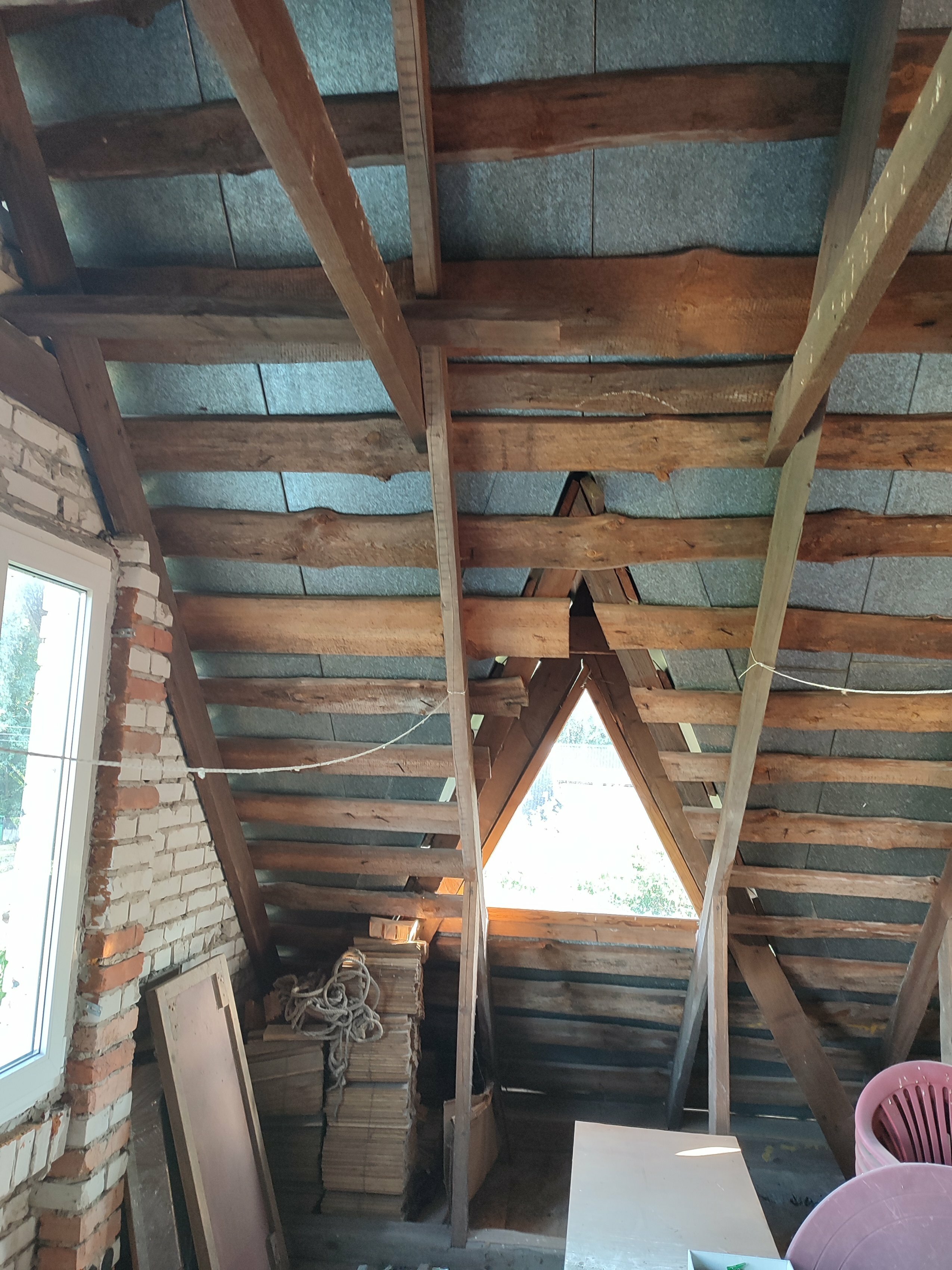

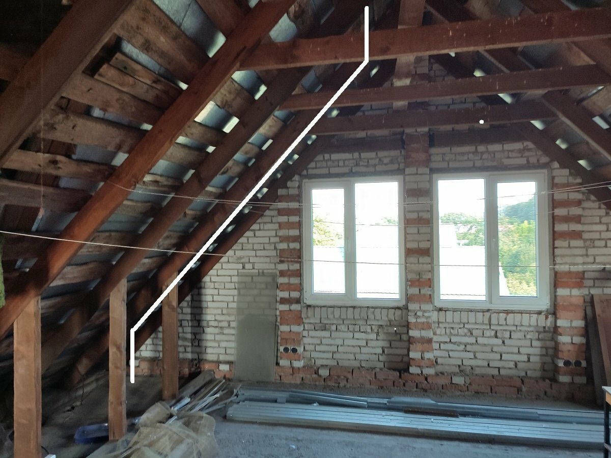

17.02.2023 в 15:58, Сергей 31 сказав:
Не нужно проходить в Вашем случае фаном через кровлю, это 100%
Сергей!
До сих пор не закрыл вопрос, так как мастер не выходит на связь. Возможны самые разные причины. Наверное, буду объявлять тендер.
Почему не нужно проходить через кровлю, если пришли к мнению, что фановую трубу надо завести на чердак и тянуть до конька? Вывести через фронтон в самом верху с оголовком выше конька?
10 минут назад, Игорь&Ира сказал:
Желательно конечно через кровлю, но фан не дымоход (конек, воздушный подпор). Достаточно его вывести выше всей системы каналии через стену. Но нужно учитывать, что воняет не хило. Подальше от окон и от земли.
  • Дякую 1
Фановые трубы и вентиляция
Ввиду наличия в зданиях каналов природной вытяжной вентиляции. В каналах которой, при порывчастом ветре, может образовываться обратная тяга. Когда вытяжные каналы начинают работать как приточные.
Лучше фановые трубы выводить выше всех вытяжных вент. каналов (хотя бы на 1 м выше).
И конечно по-дальше от притока наружного воздуха (расстояние от вытяжек до точек притока - минимум 6 м).
08.09.2023 в 09:26, Сергей 31 сказав:

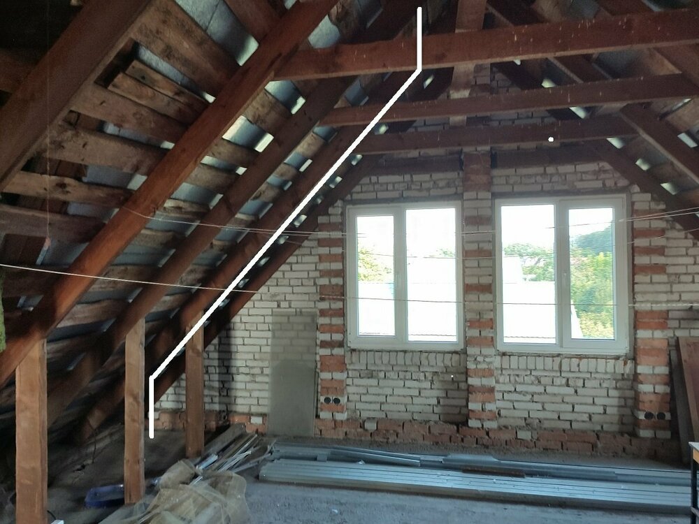

Выход фана на чердак под скатом кровли возле фронтона с окнами. На противоположном скате кровли окно-скворечник.
Выходит без вариантов: только через кровлю на скате со стороны входа на чердак и поближе к коньку.
