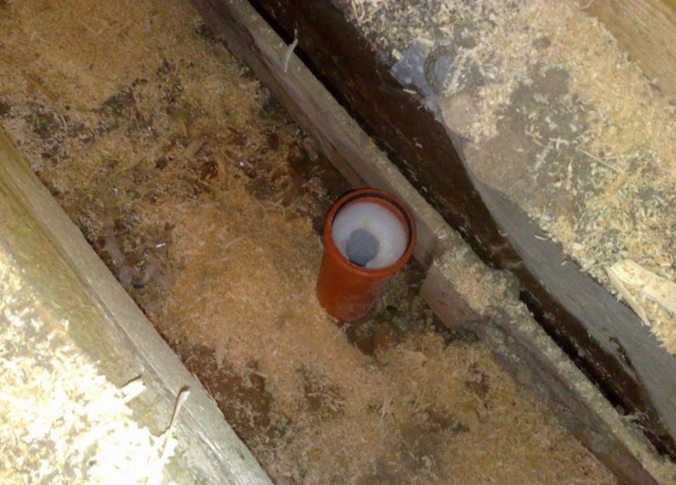

JohnnyD Опубліковано: 12 грудня 2019 Поділитись Опубліковано: 12 грудня 2019 Имею неутепленную 110ю рыжую. Труба сухая. Даже скажу температуру поверхности - 21.7 при 22.4 в помещении. 2 Посилання на коментар Поділитися на інших сайтах More sharing options...

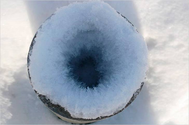

Andrey_Ts Опубліковано: 13 грудня 2019 Поділитись Опубліковано: 13 грудня 2019 Для северной и центральной Украины, рекомендуется устанавливать утепленный вент. выход канализации 110/160/500(350). Когда на улице -10С (и больше) длительное время, внутри не утепленного вент выхода, образуется конденсат который замерзает. Выглядит это, как морозил советского холодильника, которая обрастает льдом и "снегом". Этот процес может происходить и в вент. канале фанового стояка, который проходит через холодный чердак. Для избежания проблем - вент. выход для фанового стояка использовать утепленный. Если вент канал проходит через холодный чердак или по внутренней части наружной стены - трубу теплоизолировать как писали выше пенофол 10-15 мм вполне достаточно. 1 Посилання на коментар Поділитися на інших сайтах More sharing options...

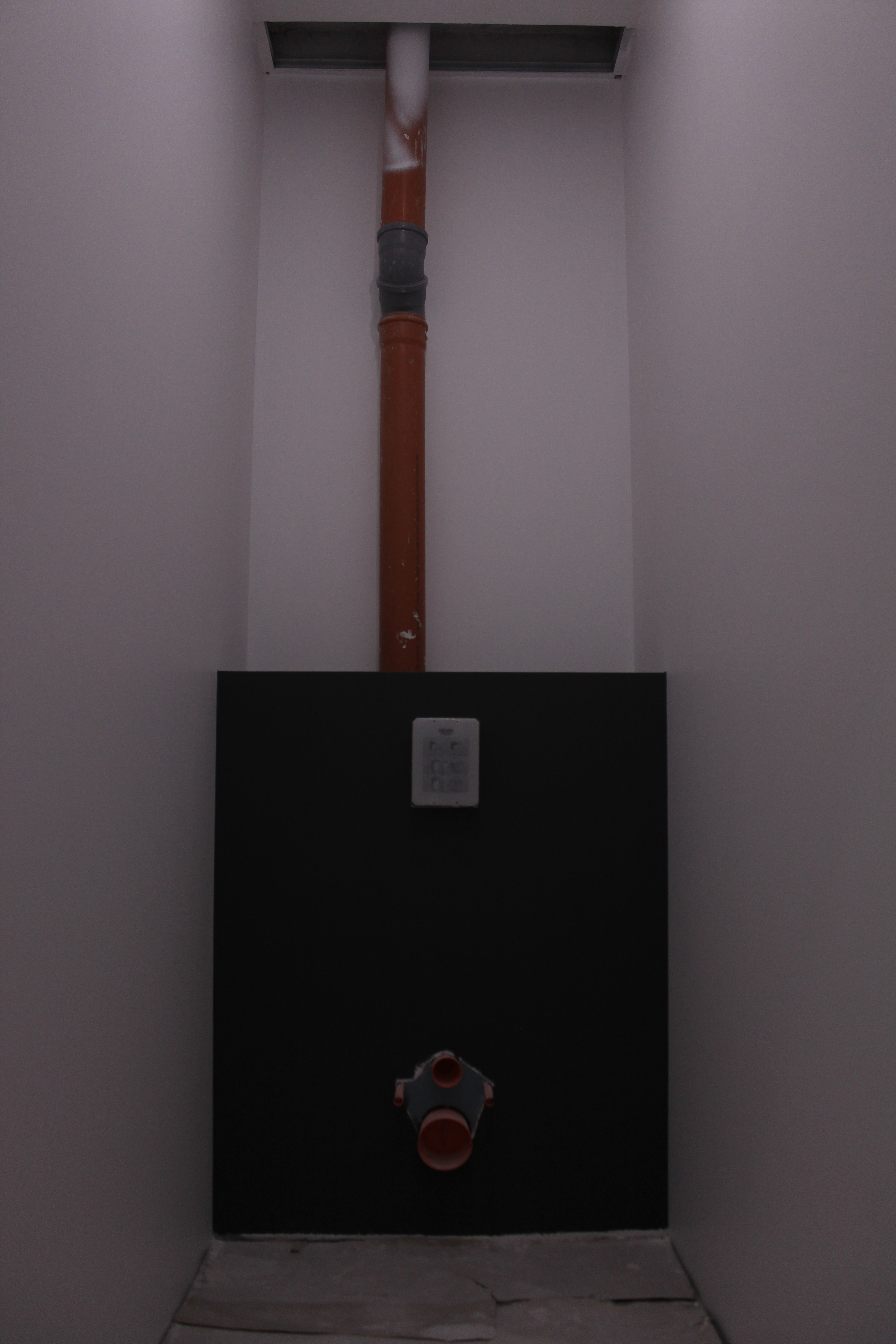

sidus Опубліковано: 19 травня 2021 Поділитись Опубліковано: 19 травня 2021 (змінено) Ув. эксперты, подскажите по фановой трубе плз. Дом 2 полноценных этажа + цоколь + нежилая мансарда. Фановая труба не предусмотрена заранее увы на этапе строительства. Стояк 110мм, от него отходить фан труба диаметром 50мм с проходом через мансарду во фронтон и выходом горизонтально наружу. 110мм фан труба не влазила по конструктивным соображениям. Для септика с биобактериями этого явно не достаточно, но должно хватить для отсутствия запахов в доме, верно? Какие у меня варианты остаются по септику (пока у меня просто зарыты 2 камеры из 2м ЖБ колец, первая с бетонным дном, 2ая - дренажная) , чтобы не выкачивать каждые 2 недели? Спасибо! Змінено 19 травня 2021 користувачем sidus Посилання на коментар Поділитися на інших сайтах More sharing options...
Игорь&Ира Опубліковано: 17 лютого 2023 Поділитись Опубліковано: 17 лютого 2023 19.05.2021 в 14:06, sidus сказав: Ув. эксперты, подскажите по фановой трубе плз. Дом 2 полноценных этажа + цоколь + нежилая мансарда. Фановая труба не предусмотрена заранее увы на этапе строительства. Стояк 110мм, от него отходить фан труба диаметром 50мм с проходом через мансарду во фронтон и выходом горизонтально наружу. 110мм фан труба не влазила по конструктивным соображениям. Для септика с биобактериями этого явно не достаточно, но должно хватить для отсутствия запахов в доме, верно? Какие у меня варианты остаются по септику (пока у меня просто зарыты 2 камеры из 2м ЖБ колец, первая с бетонным дном, 2ая - дренажная) , чтобы не выкачивать каждые 2 недели? Спасибо! Почти моя ситуация, только у меня 110 и клапан. Посилання на коментар Поділитися на інших сайтах More sharing options...
DimaF Опубліковано: 17 лютого 2023 Поділитись Опубліковано: 17 лютого 2023 (змінено) В 19.05.2021 в 14:06, sidus сказал: Стояк 110мм, от него отходить фан труба диаметром 50мм с проходом через мансарду во фронтон и выходом горизонтально наружу. У меня также, только выход на крышу. Все работает, запахов нет, затворы не срывает. Цитата Какие у меня варианты остаются по септику (пока у меня просто зарыты 2 камеры из 2м ЖБ колец, первая с бетонным дном, 2ая - дренажная) , чтобы не выкачивать каждые 2 недели? А каким боком фановая труба к способности септика утилизировать отходы жизнедеятельности?? Змінено 17 лютого 2023 користувачем DimaF Посилання на коментар Поділитися на інших сайтах More sharing options...

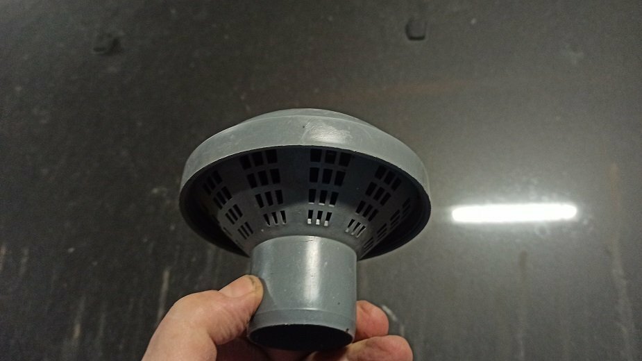

Сергей 31 Опубліковано: 17 лютого 2023 Поділитись Опубліковано: 17 лютого 2023 35 минут назад, Игорь&Ира сказал: Почти моя ситуация, только у меня 110 и клапан. У Вас вроде не 16 ти этажка, 110 клапан, как он у Вас работает? Посилання на коментар Поділитися на інших сайтах More sharing options...

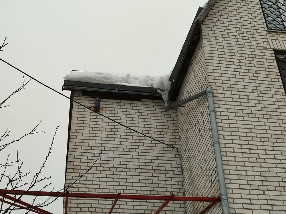

Игорь&Ира Опубліковано: 17 лютого 2023 Поділитись Опубліковано: 17 лютого 2023 (змінено) 3 години тому, Сергей 31 сказав: У Вас вроде не 16 ти этажка, 110 клапан, как он у Вас работает? Мастер поставил. Сейчас вникаю в суть вопроса, чтобы весной довести до ума. Понимаю, что надо переделать и вывести трубу через кровлю. Выбор: или как вертикальное продолжение фанового стояка (тогда труба до 2 м с растяжками), или увести вдоль стропил до конька и там Вильпе 0,5 м? Змінено 17 лютого 2023 користувачем Игорь&Ира Посилання на коментар Поділитися на інших сайтах More sharing options...
Сергей 31 Опубліковано: 17 лютого 2023 Поділитись Опубліковано: 17 лютого 2023 Что за клапан, не видно по фото? Не нужно проходить в Вашем случае фаном через кровлю, это 100% 1 Посилання на коментар Поділитися на інших сайтах More sharing options...
Игорь&Ира Опубліковано: 17 лютого 2023 Поділитись Опубліковано: 17 лютого 2023 12 хвилин тому, Сергей 31 сказав: Что за клапан, не видно по фото? Не нужно проходить в Вашем случае фаном через кровлю, это 100% Поищу документы на клапан, отпишусь. Исходил из норматива для труб. Рассматриваю варианты: А - сейчас: срыва водозатвора не будет, но и тяги не будет; Б - очень высокая труба, растяжки, фасадная сторона дома, удобный монтаж с приставной лестницы; В - Вильпе, Г - Вильпе, тыльная сторона дома, ниже на скате скворечник с окном (можно вылезти). Посилання на коментар Поділитися на інших сайтах More sharing options...
Сергей 31 Опубліковано: 17 лютого 2023 Поділитись Опубліковано: 17 лютого 2023 Только что, Игорь&Ира сказал: Рассматриваю варианты: А - сейчас: срыва водозатвора не будет, но и тяги не будет; Если это тот клапан о котором я думаю, то фан у Вас просто перекрыт, а срыва затвора у Вас не может быть даже теоретически. Что бы клапан открылся Вы должны чем-то полностью перекрыть трубу сотку. И это должно упасть в трубе создав над собой разряжение и открыть клапан. Лечится снятие клапана и заменой на че-то красивое, типа такого............... 1 Посилання на коментар Поділитися на інших сайтах More sharing options...
Игорь&Ира Опубліковано: 17 лютого 2023 Поділитись Опубліковано: 17 лютого 2023 (змінено) 2 години тому, Сергей 31 сказав: Если это тот клапан о котором я думаю, то фан у Вас просто перекрыт, а срыва затвора у Вас не может быть даже теоретически. Что бы клапан открылся Вы должны чем-то полностью перекрыть трубу сотку. И это должно упасть в трубе создав над собой разряжение и открыть клапан. В накладной нашел такое: Повітряний клапан, Ду 100 (Capricorn). В Розетке что-то похожее: Клапан воздушный Capricorn AirBalance DN 110 (аэратор) для канализации (26 л./с.) 9-2705-110-00-01-0 (rozetka.com.ua/294352123/p294352123/?gclid=Cj0KCQiA6LyfBhC3ARIsAG4gkF_2ontxPyjE5MoOcX5hGq_3LPV-7C0znN17rD0HacW_tlyJm8nmfLAaAnr-EALw_wcB) Змінено 17 лютого 2023 користувачем Игорь&Ира Посилання на коментар Поділитися на інших сайтах More sharing options...
Игорь&Ира Опубліковано: 17 лютого 2023 Поділитись Опубліковано: 17 лютого 2023 2 години тому, Сергей 31 сказав: Лечится снятие клапана и заменой на че-то красивое, типа такого............... Мне бы 100. Хотя зачем он вообще, если у меня сейчас фан под козырьком? От птиц? Посилання на коментар Поділитися на інших сайтах More sharing options...
Сергей 31 Опубліковано: 17 лютого 2023 Поділитись Опубліковано: 17 лютого 2023 Только что, Игорь&Ира сказал: От птиц? Да, именно так, птицы и дизайн. Снимайте клапан и фан в первый раз начнет работать. 1 Посилання на коментар Поділитися на інших сайтах More sharing options...

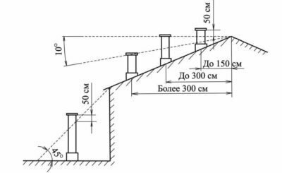

Игорь&Ира Опубліковано: 18 лютого 2023 Поділитись Опубліковано: 18 лютого 2023 9 годин тому, Сергей 31 сказав: Если все правильно, то АМБРЕ поднимается вверх. Согласен, теплый воздух стремится вверх. Но если в трубе холодный, то его просто так не протолкнуть. Для этого нужна тяга. Отсюда и эта схема для труб: легкий ветерок вдоль оголовка трубы вытягивает её содержимое. Как при распылении жидкости пылесосом. 9 годин тому, Сергей 31 сказав: Канализация и фан должны делаться с уклоном. Без уклона канализация и работать не будет. Вроде все сделали правильно. Посилання на коментар Поділитися на інших сайтах More sharing options...

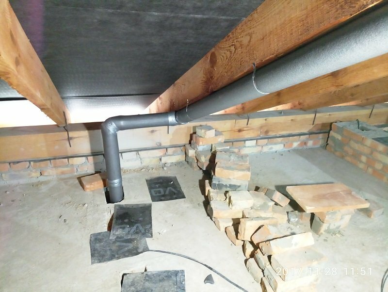

Игорь&Ира Опубліковано: 18 лютого 2023 Поділитись Опубліковано: 18 лютого 2023 (змінено) Ещё вопрос из каталога Вильпе. Не понял насчёт гофры: фановый стояк соединить с Вильпой? На моей схеме это наклонные участки вариантов В и Г? Теплоізольовані вентиляційні виходи рекомендуються для вентиляції каналізаційних стояків в регіонах з тривалим морозним періодом. В ізольованій трубі не утворюється крижана корка, що порушує вентиляцію стояка. Додатково замовляються гофрована труба для з'єднання вентиляційного виходу з каналізаційним стояком і прохідний елемент за типом покрівельного матеріалу. Змінено 18 лютого 2023 користувачем Игорь&Ира Посилання на коментар Поділитися на інших сайтах More sharing options...

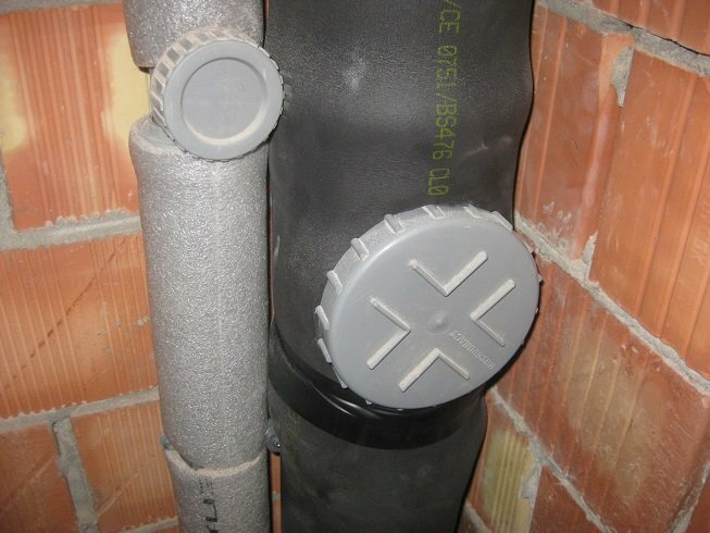

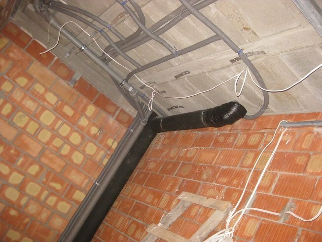

Сергей 31 Опубліковано: 18 лютого 2023 Поділитись Опубліковано: 18 лютого 2023 Только что, Игорь&Ира сказал: Ещё вопрос из каталога Вильпе. .......... 1 1 Посилання на коментар Поділитися на інших сайтах More sharing options...

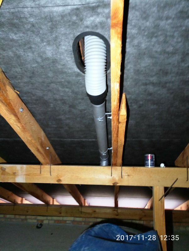

Игорь&Ира Опубліковано: 18 лютого 2023 Поділитись Опубліковано: 18 лютого 2023 (змінено) 1 година тому, Сергей 31 сказав: .......... Супер! Фото в коллекцию. Очень аккуратно. Именно то, что я рассматриваю (варианты В и Г канализационной 110). Фановый стояк возле наружной стены, но так как у меня сейчас не захотели, а потянули к коньку. Утеплитель делать, как на трубах водоподачи (холодный чердак) или пеноизол с фольгой? И ещё вопрос вдогонку. На фото труба "срощена" со стропилом, для чего внизу сделаны два поворота. А можно трубу крепить к обшивной доске 25 мм между стропилами или на удлинителях к стропилам, а дальше постепенно приблизить к стропилу, так как у меня выход фана на чердак на расстоянии 25-30 см от ближайшего стропила? Змінено 18 лютого 2023 користувачем Игорь&Ира Посилання на коментар Поділитися на інших сайтах More sharing options...
Сергей 31 Опубліковано: 18 лютого 2023 Поділитись Опубліковано: 18 лютого 2023 Только что, Игорь&Ира сказал: Утеплитель, как на трубах водоподачи? А то советуют пеноизол с фольгой. Да, обычный водяной, но тщательно герметизировать стыки (с подрезкой стыков и.т.д.). Пеноизол с фольгой? Никогда не брал в работу, если пофантазировать куда его, то применение только для наружной части пластиковой каналии. Защита от ультрофиолета. К.флекс еще применяю, но это для звукоизоляции каналии. 1 Посилання на коментар Поділитися на інших сайтах More sharing options...
Игорь&Ира Опубліковано: 18 лютого 2023 Поділитись Опубліковано: 18 лютого 2023 (змінено) 28 хвилин тому, Сергей 31 сказав: Да, обычный водяной, но тщательно герметизировать стыки (с подрезкой стыков и.т.д.). Пеноизол с фольгой? Никогда не брал в работу, если пофантазировать куда его, то применение только для наружной части пластиковой каналии. Защита от ультрофиолета. К.флекс еще применяю, но это для звукоизоляции каналии. Думаю одевать на трубу, а тогда уже стыковать между собой. Стыки проклеить скотчем. У меня чердак неплохо освещён, а трубы не будут спрятаны. Пока. Брал для звукоизоляции каучуковый лист Insul на клеющей основе, через неделю начало отклеиваться. Пришлось спирально обматывать шпагатом. Змінено 18 лютого 2023 користувачем Игорь&Ира Посилання на коментар Поділитися на інших сайтах More sharing options...
