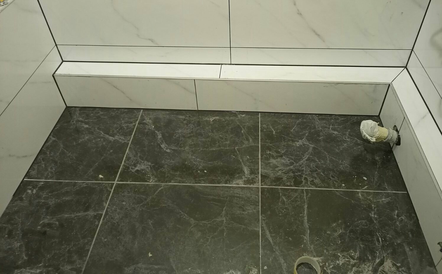

Добрый день!
Есть вопрос по теме. В доме стделали ремонт. Как всегда надеешься на людей, которые занимаются ремонтами, а в итоге потом приходится выгребать. Ситуация такая. После ремонта прожили в доме 4 месяца. И вдруг на первом этаже начал течь потолок (перекрытие монолитное, но есть места где проходят дымоходы), когда на втором этаже кто-то принимает душ (душ без поддона). На момент работ в санузле не однократно говрили про гидроизоляцию. Ее сделали. Я не вникал, как она должна делаться и как ее делали. Течь я нашел. Она оказалась в месте стыка стены с полом, где забыли на небольшом участке нанести затирку. Место в полуметре или меньше от дымохода. После выяснений с рабочими (с прорабом я разругался давно по другим вопросам) оказалось, что гидроизляцию наносили, вроде, Ceresit. Смесь была сухая. Т.е. ее разводили. Углы не заклеивали лентой никакой. Загидроизолировали пол и стену на сантиметров 30 от пола. Плитка широкоформатная. Трап, швы на полу, стыки стен с полом я переделал с цементной затирки на Mapei AC. Снимать плитку и переделывать все у меня нервов не хватит.
У меня вопрос следующий - можно ли так оставлять или стоит в ближайшем будущем это все снимать и переделывать?

Я в приницпе уже локализовал проблемное место и заделал его герметиком. Просто незнаю, когда буду готов вернуться к тому, чтобы сделать это все по-человечески. Поэтому задал вопрос здесь на форуме, чтобы понимать, на сколько это критично оставлять в таком вот виде (если все швы заделать герметиком или эпоксидной затиркой).

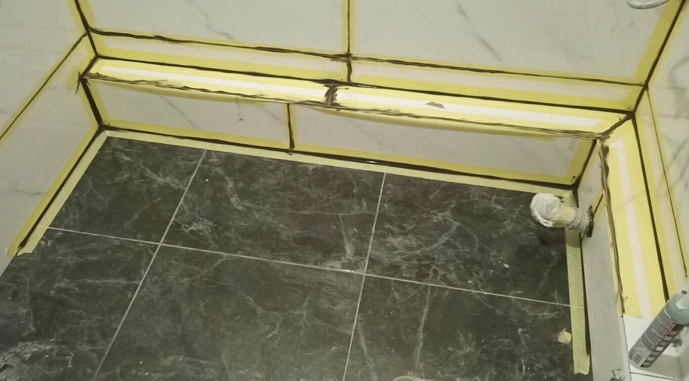

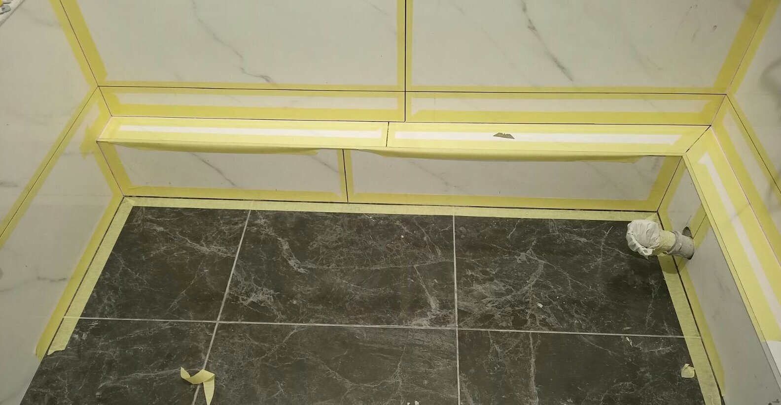

Лучше что-то типа CS25, a так то да, углы герметиком, швы эпоксидкой и можно забыть на ближайшие лет 10))
Зы
А можно и швы этим-же герметиком - вообще пуленепробиваемое получится. Я так под ваннами делаю, вместо затирки.
