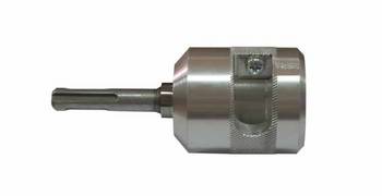

master-joda Опубліковано: 18 серпня 2012 Поділитись Опубліковано: 18 серпня 2012 Диаметры есть любые.Лично мне нравится Фв Пласт, вот такие не расслаиваются,дома и себе сделал отопление такой трубой.Облегчить работу,купите зачистку с насадкой на дрель... 1 Посилання на коментар Поділитися на інших сайтах More sharing options...

marubodzu Опубліковано: 18 серпня 2012 Автор Поділитись Опубліковано: 18 серпня 2012 Диаметры есть любые.Лично мне нравится Фв Пласт, вот такие не расслаиваются,дома и себе сделал отопление такой трубой.Облегчить работу,купите зачистку с насадкой на дрель... А эти Фв их тоже зачищать нужно? Сейчас на сайте их посмотрел - они пишут, что, дескать, стекловолокно зачищать не нужно.. Посилання на коментар Поділитися на інших сайтах More sharing options...

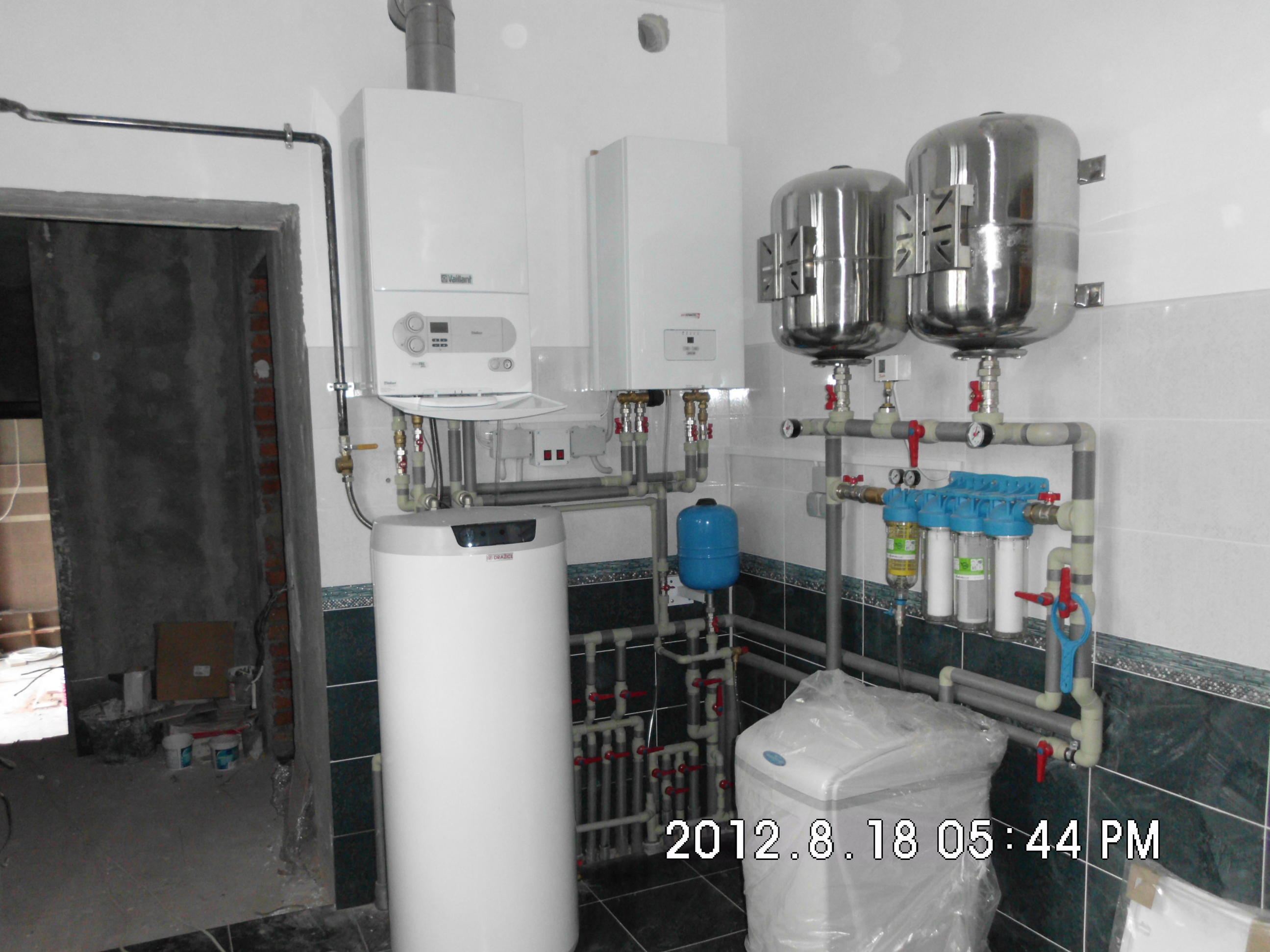

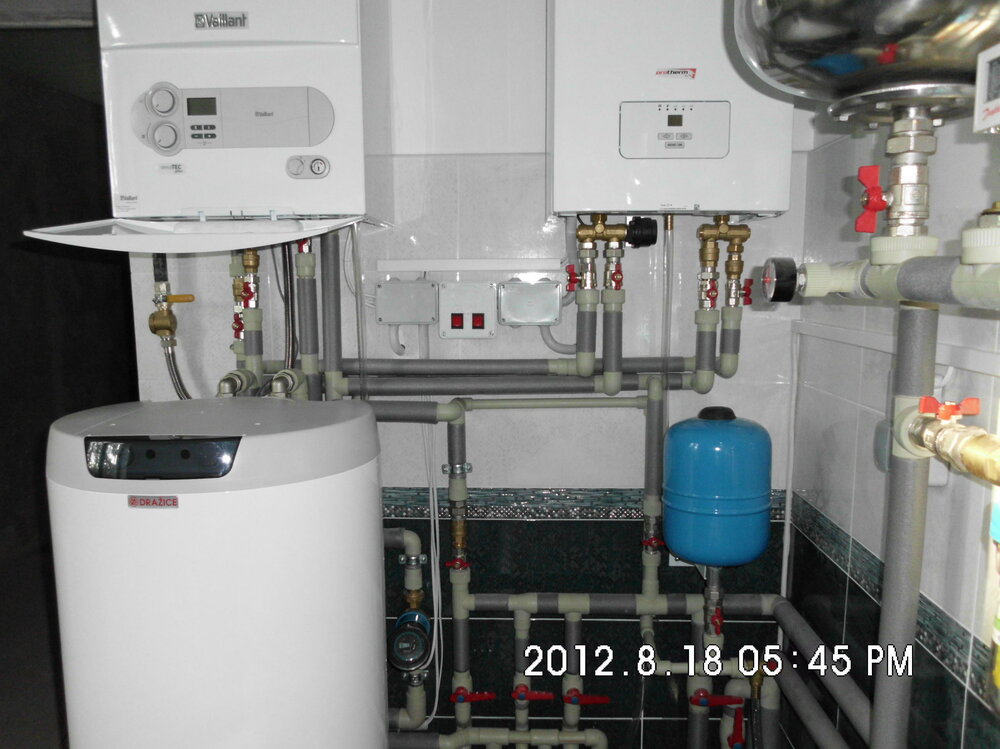

Interso Опубліковано: 19 серпня 2012 Поділитись Опубліковано: 19 серпня 2012 Я предположил что разморозка - очень похоже.. Вы почитайте вот здесь и всё станет понятно по поводу этого фото. Много лет использую ППР и ничего подобного непроисходит,при неправильной эксплуатации с любой трубой может случится что угодно. Bот последняя работа с ППР Blue Ocean, как по мне то эти трубы самые качественные на сегодняшний день, никакой Бенингер и Экопластик несравнится по качеству. По поводу кранов под пайку то ставте только с металическим шариком. 1 Посилання на коментар Поділитися на інших сайтах More sharing options...

marubodzu Опубліковано: 19 серпня 2012 Автор Поділитись Опубліковано: 19 серпня 2012 Вы почитайте вот здесь и всё станет понятно по поводу этого фото. Много лет использую ППР и ничего подобного непроисходит,при неправильной эксплуатации с любой трубой может случится что угодно. Bот последняя работа с ППР Blue Ocean, как по мне то эти трубы самые качественные на сегодняшний день, никакой Бенингер и Экопластик несравнится по качеству. По поводу кранов под пайку то ставте только с металическим шариком. Красиво. А трубы Blue Ocean зачищаете? Посилання на коментар Поділитися на інших сайтах More sharing options...
Interso Опубліковано: 19 серпня 2012 Поділитись Опубліковано: 19 серпня 2012 Красиво. А трубы Blue Ocean зачищаете? Нет незачищаю. Посилання на коментар Поділитися на інших сайтах More sharing options...

Igor_M Опубліковано: 20 серпня 2012 Поділитись Опубліковано: 20 серпня 2012 Вы почитайте вот здесь и всё станет понятно по поводу этого фото. Много лет использую ППР и ничего подобного непроисходит,при неправильной эксплуатации с любой трубой может случится что угодно. Bот последняя работа с ППР Blue Ocean, как по мне то эти трубы самые качественные на сегодняшний день, никакой Бенингер и Экопластик несравнится по качеству. По поводу кранов под пайку то ставте только с металическим шариком. Красиво получилось... Мой архитектор говорит - "То, что выглядит красиво, не может быть неправильно..."... возможно он и прав (отчасти). Вот вижу вы и ППР трубы в котельной утеплителем затянули. Это ОБЯЗАТЕЛЬНО нужно делать? И в системе водоснабжения тоже? Спасибо за комментарии... Посилання на коментар Поділитися на інших сайтах More sharing options...
murava Опубліковано: 20 серпня 2012 Поділитись Опубліковано: 20 серпня 2012 Что-то мы ушли в дебри. Речь изначально была о кранах, а не чей ППР говнистей... ППР краны хороши, если их не дергать чаще раз в месяц. Тогда стоят долго и счастливо (иногда умирают тоже в один день). Не переносят частичного перекрытия проходов, шарики заростают и рвут прокладочный материал... Штоковые краны из ППР - это как безалкогольное пиво, вроде и не пиво, и вроде не алкоголь - токо унитаз мучить.. Вот вижу вы и ППР трубы в котельной утеплителем затянули. Это ОБЯЗАТЕЛЬНО нужно делать? И в системе водоснабжения тоже? Это для феншуя. Вовсе не обязательно, но в принципе, согласитесь, красиво. В водоснабжении может быть способом минимизации или устранения конденсата. 1 Посилання на коментар Поділитися на інших сайтах More sharing options...
Interso Опубліковано: 20 серпня 2012 Поділитись Опубліковано: 20 серпня 2012 Соглашусь с Андреем что утеплитель в этом случае необязательно на трубы отопления но так как там присутствуют трубы холодной воды и чтобы уменьшить конденсацию я одел утеплитель, и чтобы выглядело более менее красиво и одинаково то одел утеплитель на все трубы. Посилання на коментар Поділитися на інших сайтах More sharing options...
