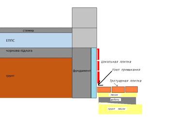

Уважаемые форумчани,
подскажите,
как правильно делать узел примыкания,
цоколя к тротуарной плитке???
Сначала нужно укладывать отмостку (тротуарную плитку либо брусчатку), и лишь потом делать облицовку цоколя - это принципиально!!!
В таком случае нет ГОРИЗОНТАЛЬНОЙ щели,
а отмостка заходит снизу под облицовку цоколя,
но тогда вопрос, цокольная плитка будет лежать на отмостке/тротуарной плитке или делается небольшой разрыв и цокольная плитка кладется,
выше на пару см. что бы было пространство на сужение/расширение
и не подрывало цокольную плитку.
отмостка дома относительно фундамента подвижна, замерзание размерзание и пучение почвы под отмосткой неизбежно. Поэтому между отделкой цоколя и самой отмосткой обязана быть горизонтальная щель, иначе она там сама появится, попутно поотламывав плитку. Тут на форуме ктото уже показывал фотки именно такого случая. По этой же причине бетонные отмостки безсмысленные и безпощадные.
Нет,нет о бетонной отмостке и речь не ведется.
Мягкая отмостка = тротуарная плитка.
Вот на рисунке показала, что меня беспокоит.
там обязан быть зазор, или же пустой, или же заполненый очень эластичным герметиком, или чем то типа шторки, но впритул примыкать никак нельзя.
Зазор между тротуарной плиткой и цоколем,
я правильно поняла?
Там где на картинке стрелка узел примыкания. Отмостка двигается вверх-вниз.
Имею вииду что отделка цоколя должна парить над отмосткой. Ставить отделку на отмостку нельзя
То есть герметиком прямо по тротуарной плитке
или есть решение, в виде какой то набивной рейке
и дальше на нее, укладка цокольной плитки?
еще раз - все что нужно - чтобы не было жесткой связи отделки цоколя и отмостки. Если есть задача герметизации стыка (честно говоря не вижу никакого смысла) то можно применить какой то герметик, а вообще просто оставте там зазор 3см и все на этом.
Все, поняла.
Большое СПАСИБО!
