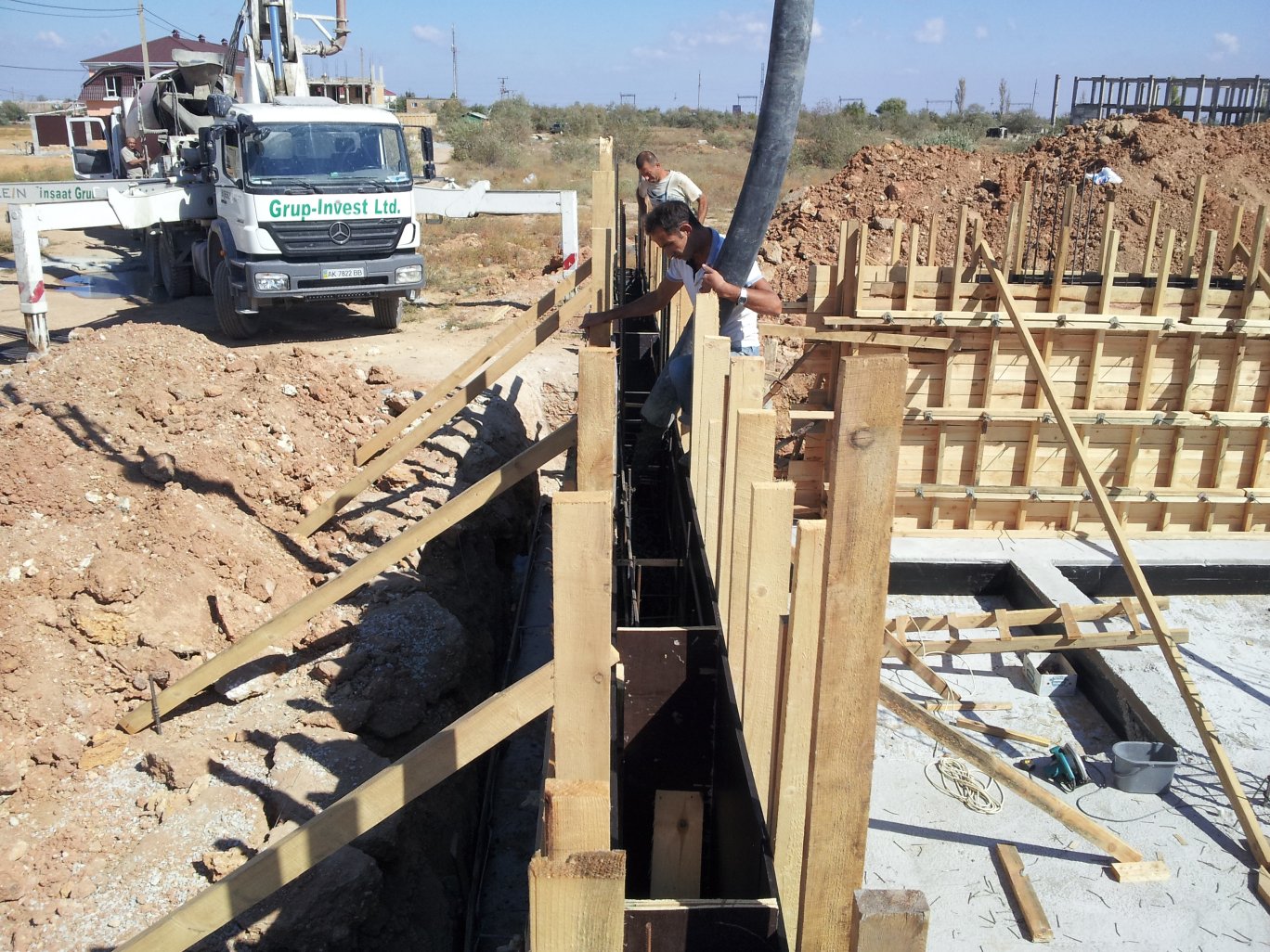

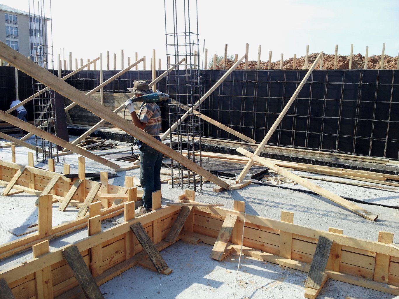

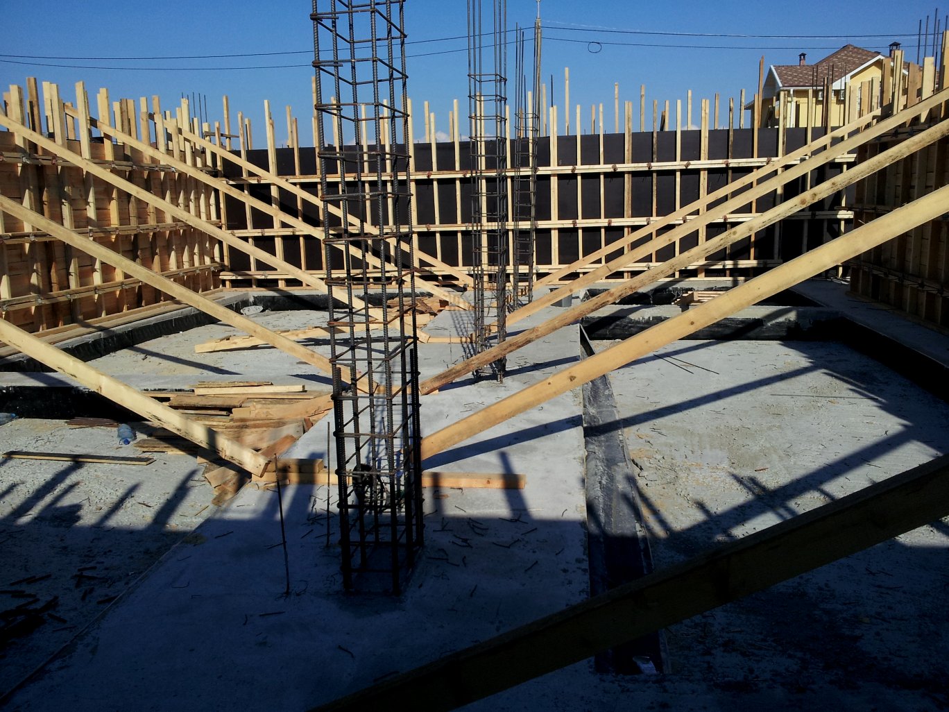

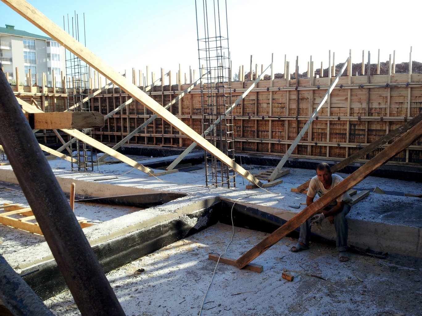

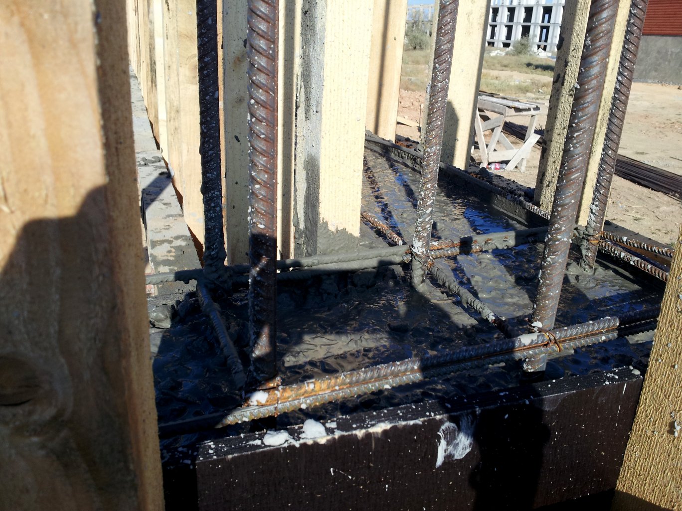

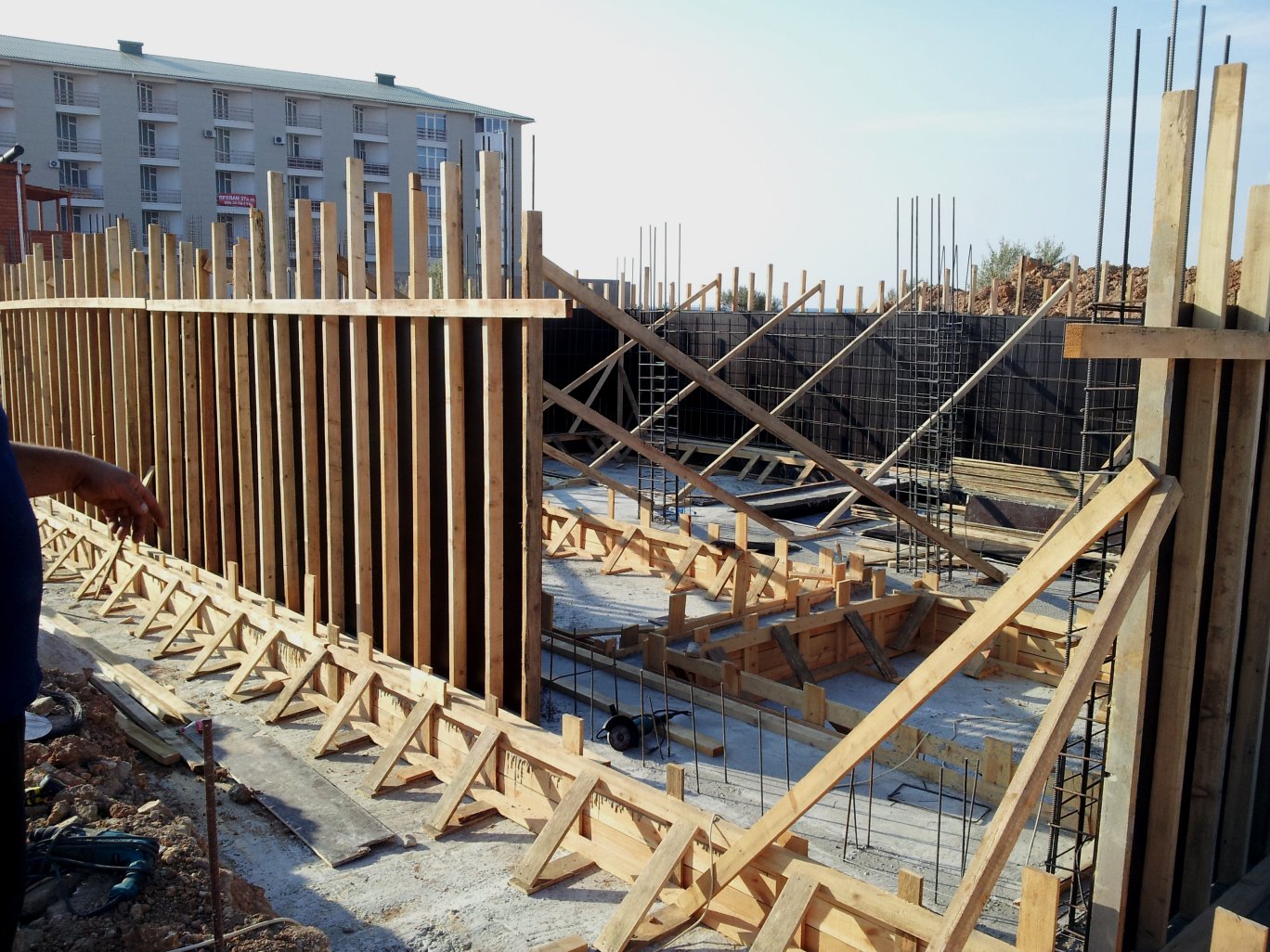

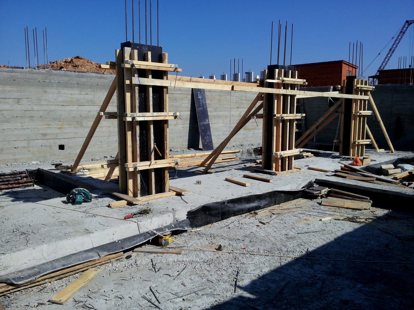

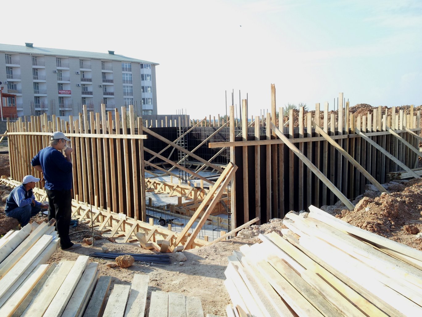

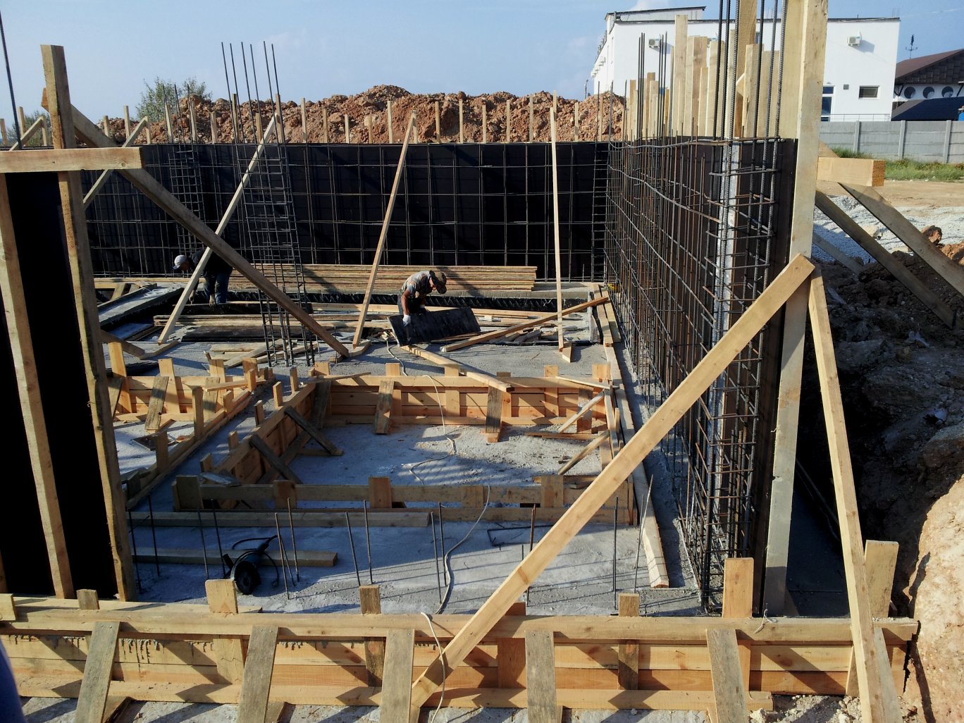

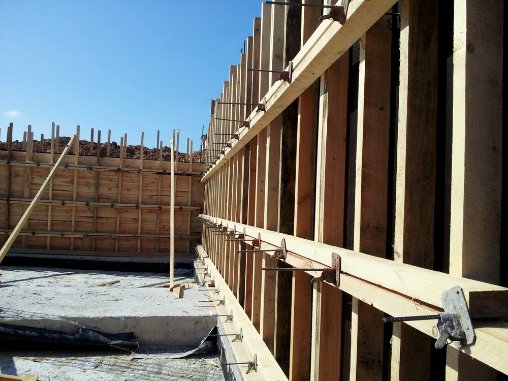

Сегодня 9й день стройки.. Установили наружную опалубку стен цоколя с двойной арматурной сеткой, связали каркас несущих колон. За сегодня должны закончить внутреннюю опалубку стен цоколя и завтра будем все это заливать бетоном.

Причем иностранные :) Что-что, а строить турки умеют! Никакой суеты, все роли распределены, раз-раз и каждый день стройка преображается. Главное не пьянствуют, работать начинают с 7 утра и до 18-19 вечера, как пчелы.. Я очень доволен их работой! Я уже даже им говорю, чтоб не торопились вложиться в 21 день, как в договоре, а убавили темп и лучше на качестве сконцентрировались, а то неделя позже или раньше роли не сыграют..

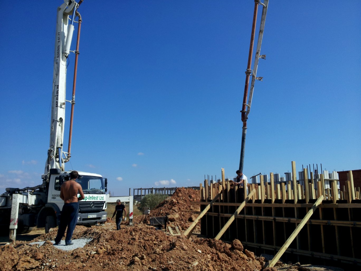

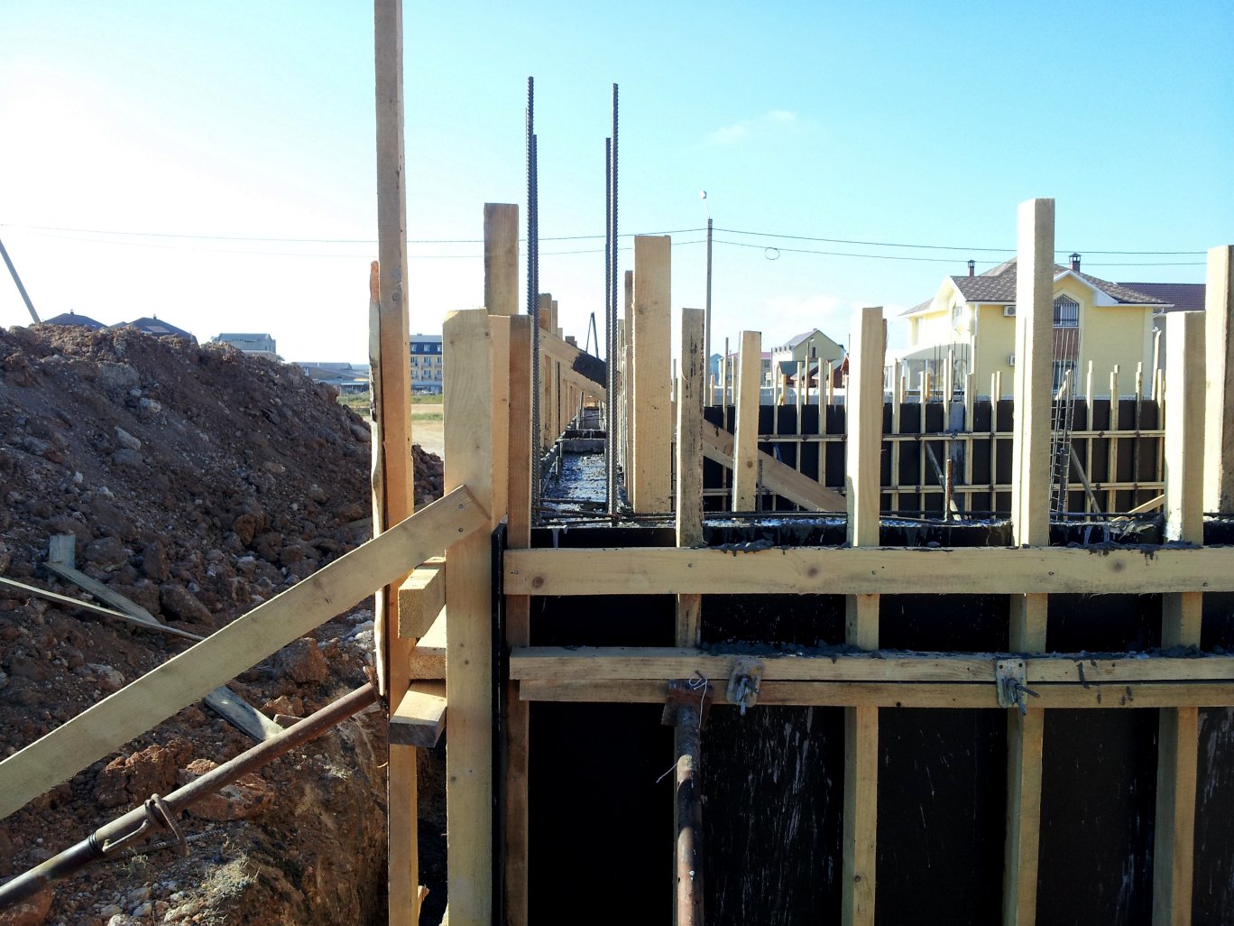

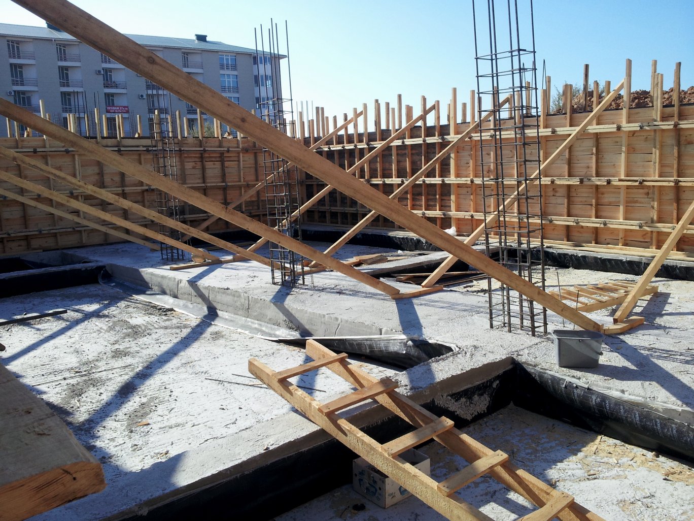

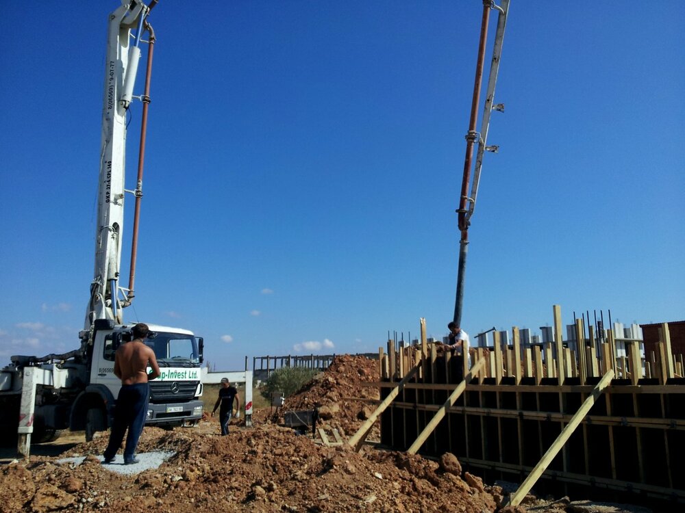

Сегодня залили стены цоколя.. к вечеру они заплакали. В четверг снимаем опалубку и глянем чё натворили :)

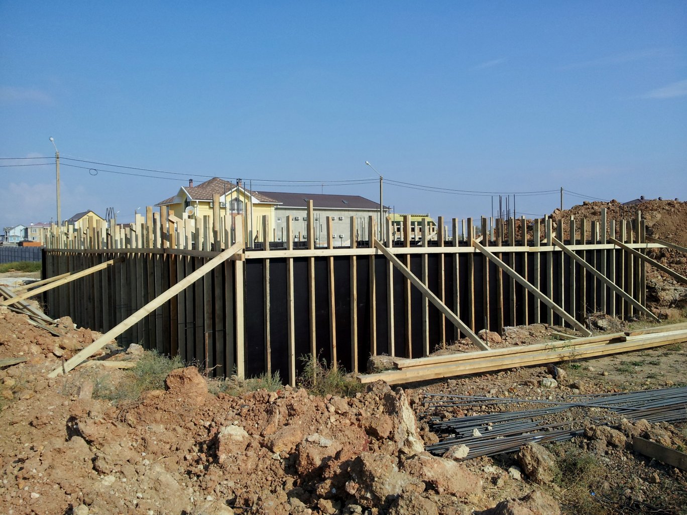

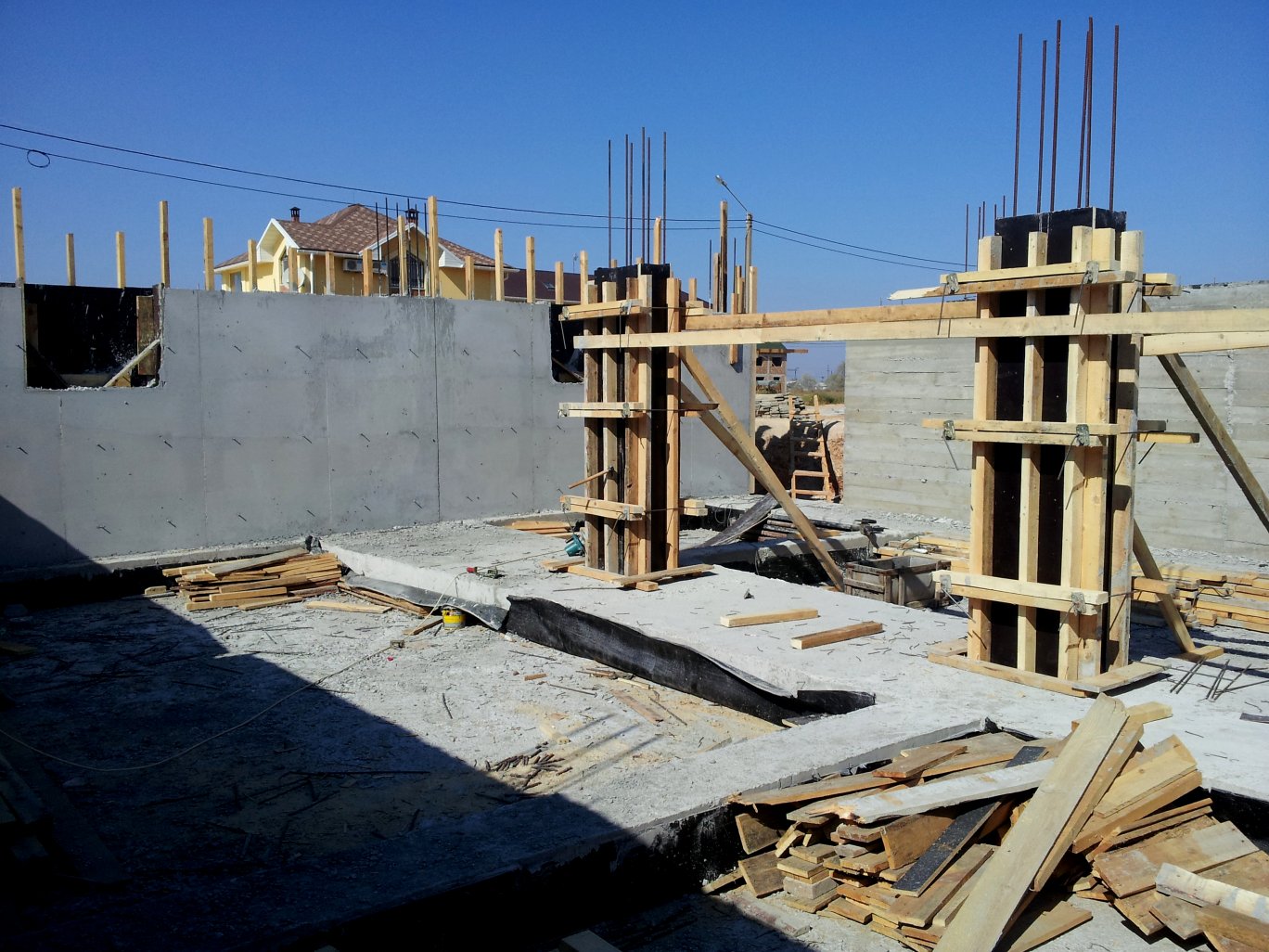

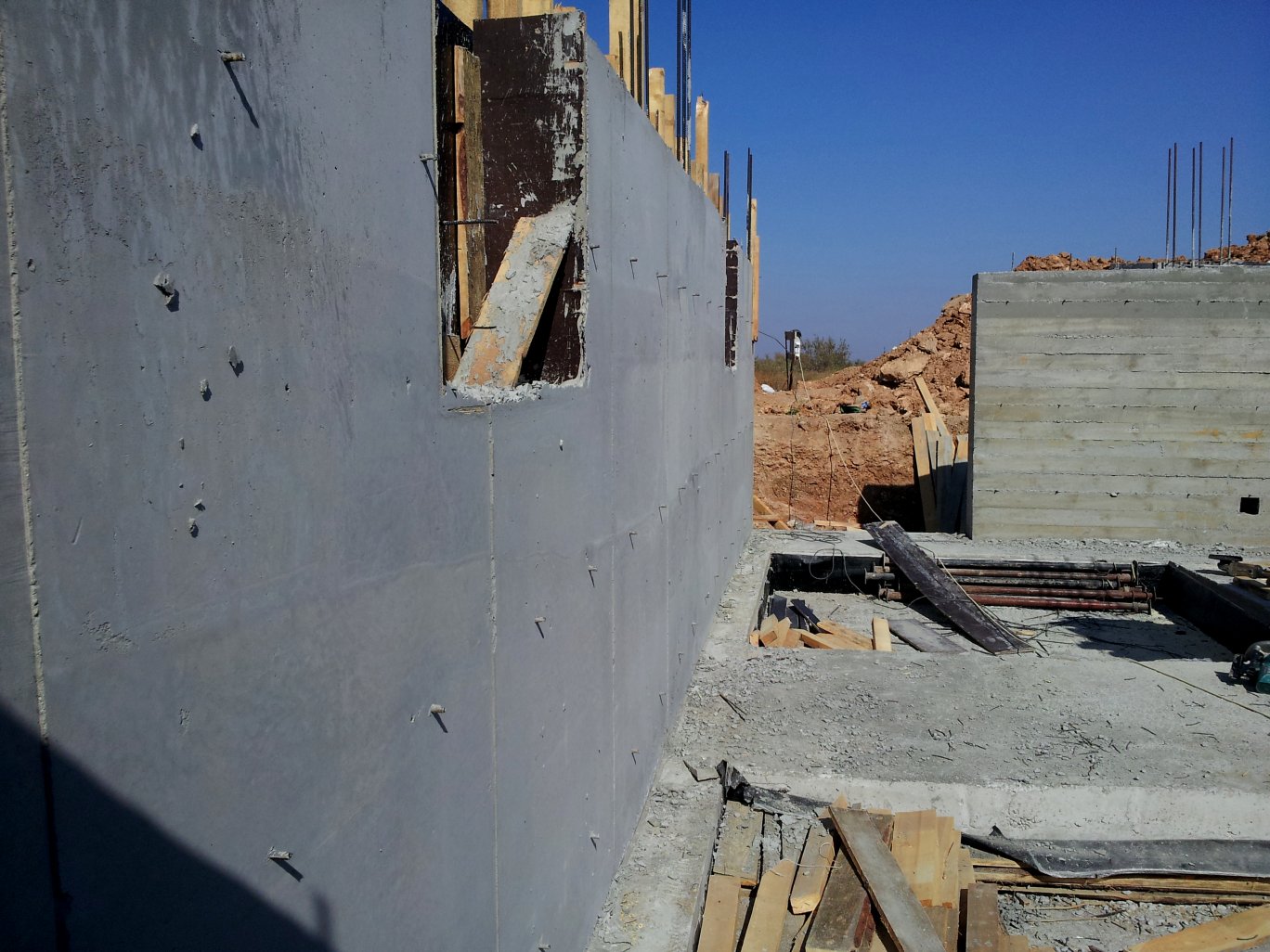

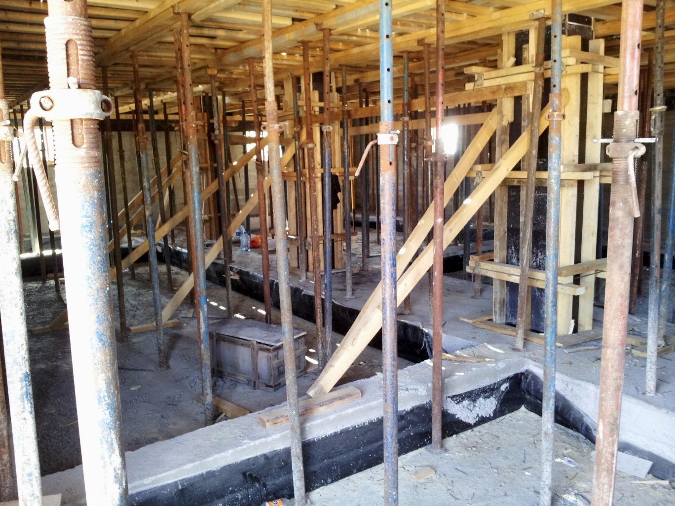

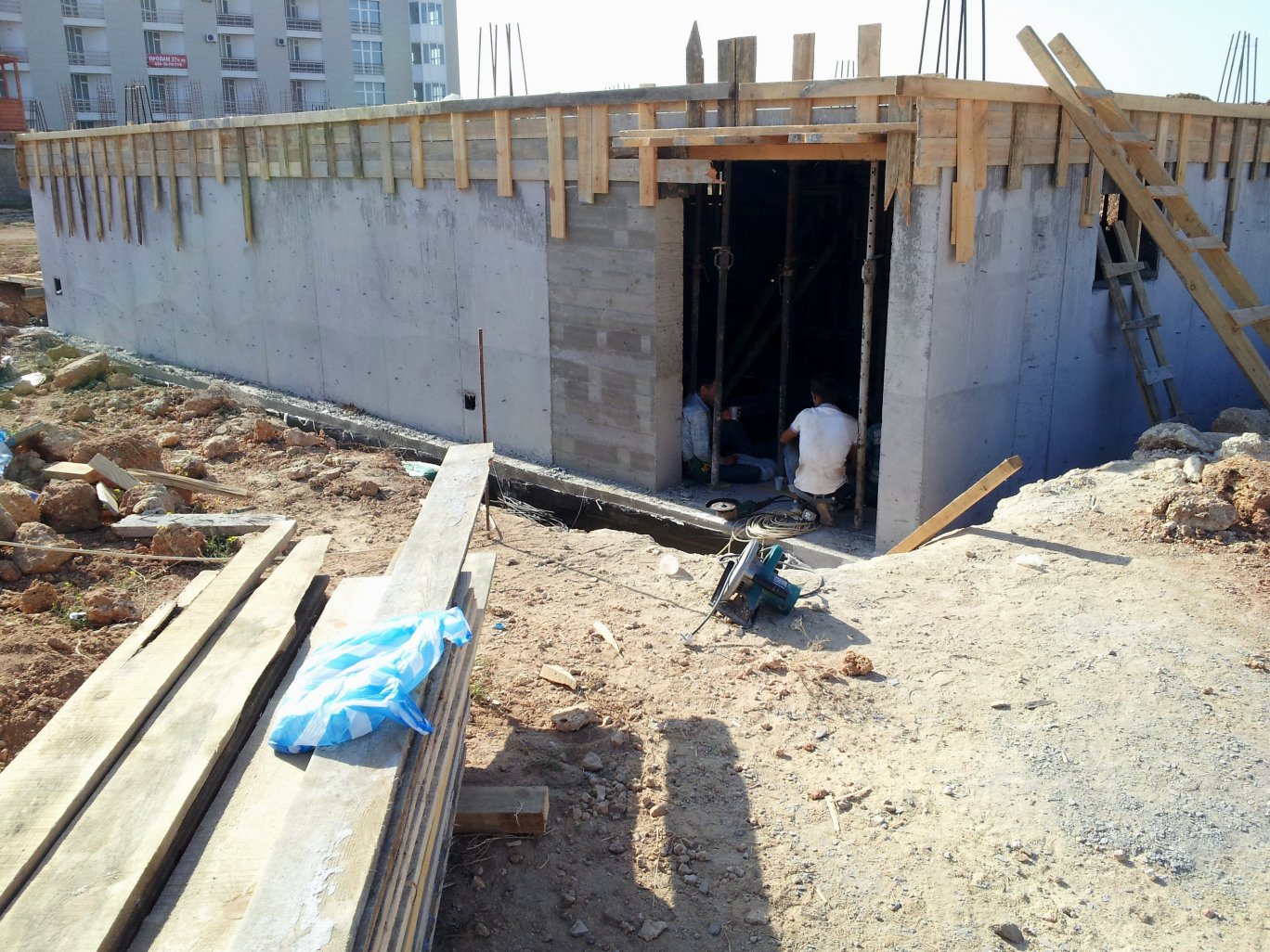

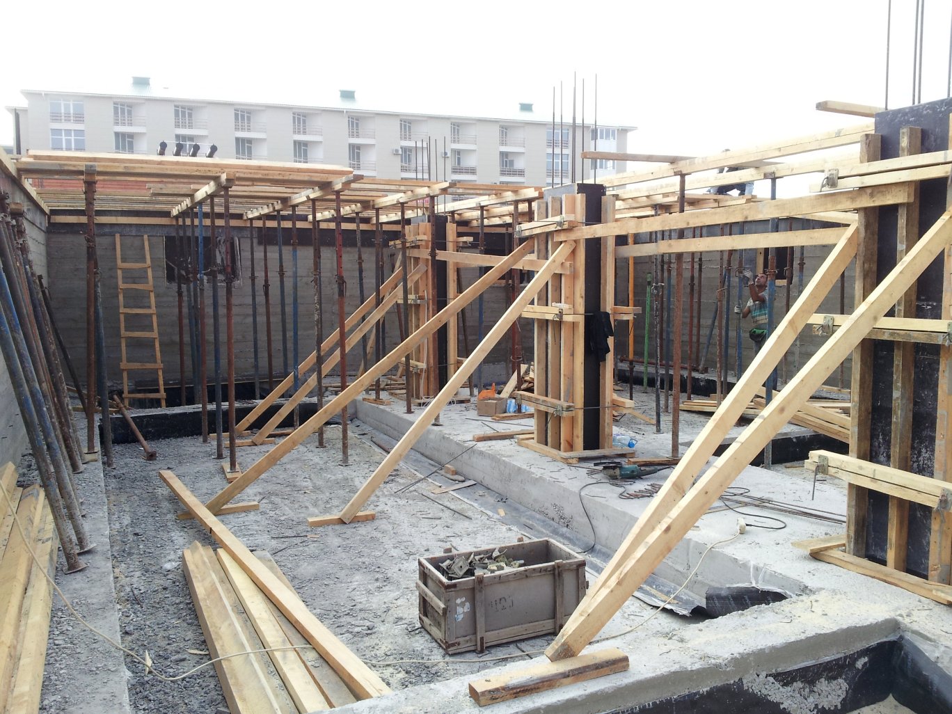

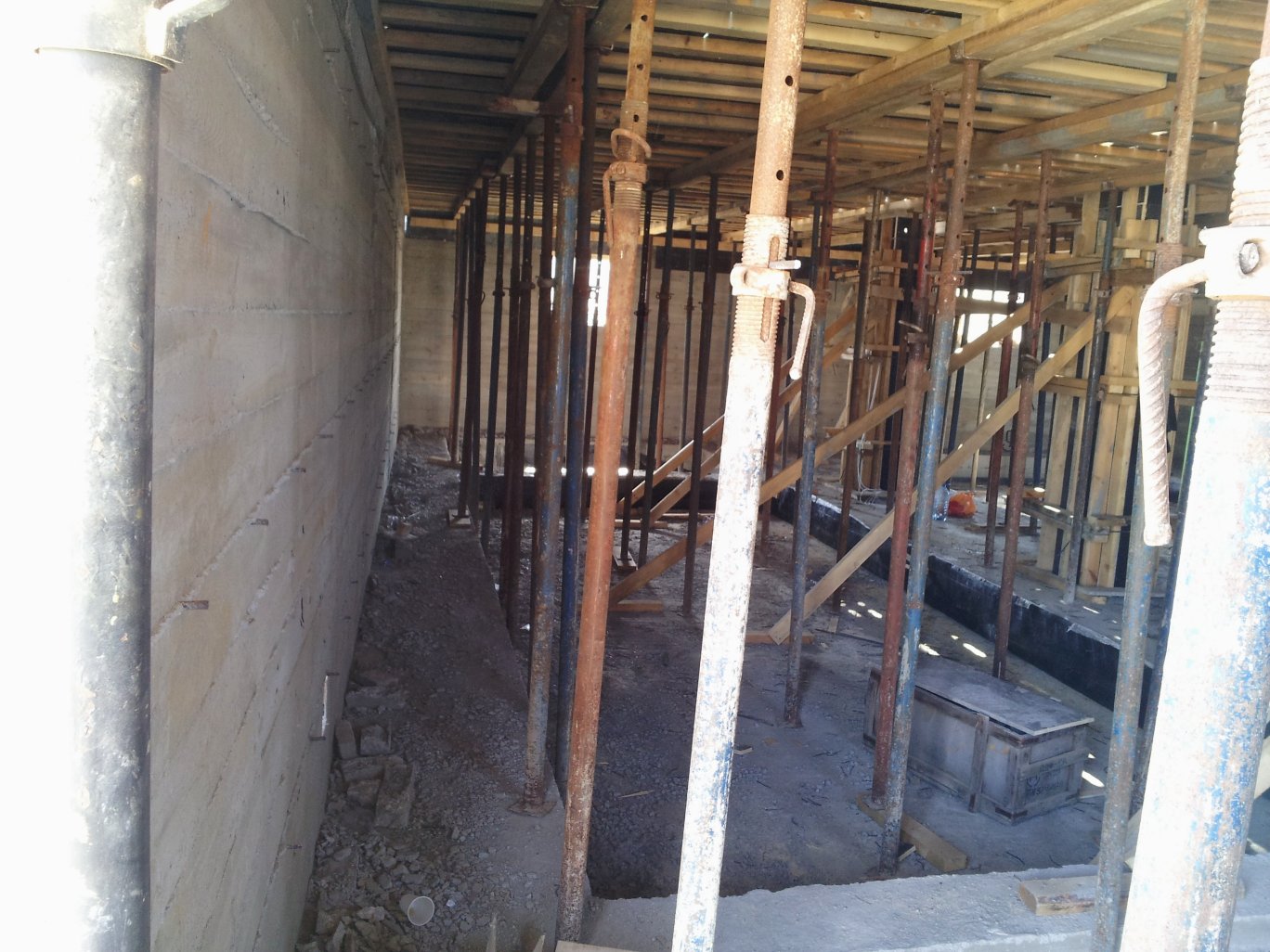

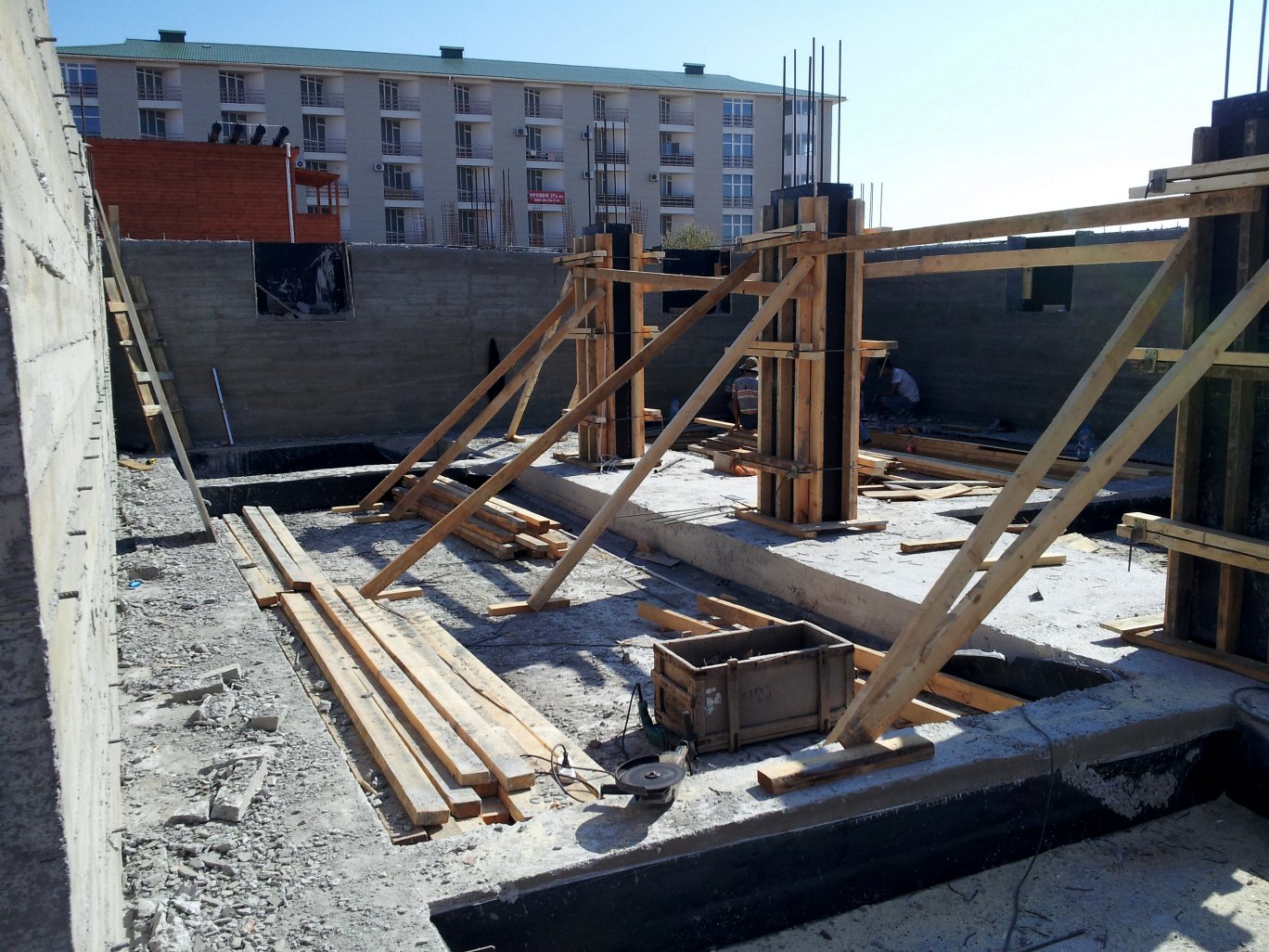

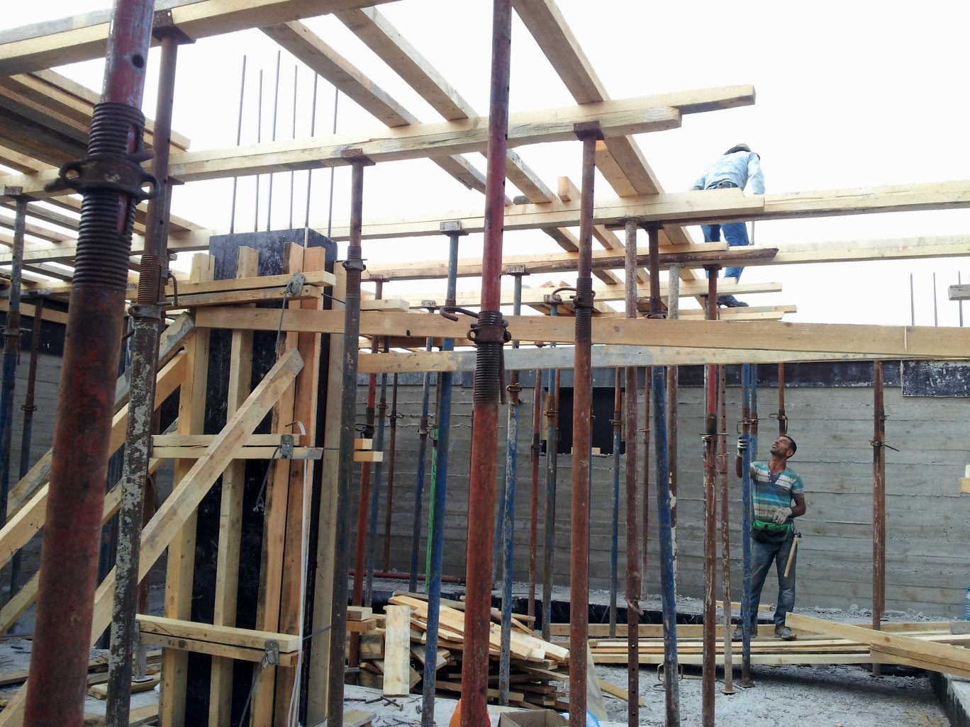

Пока содрали только внутреннюю опалубку и вроде стены удались :) Сегодня пошёл процесс возведения оплубки под перекрытие.

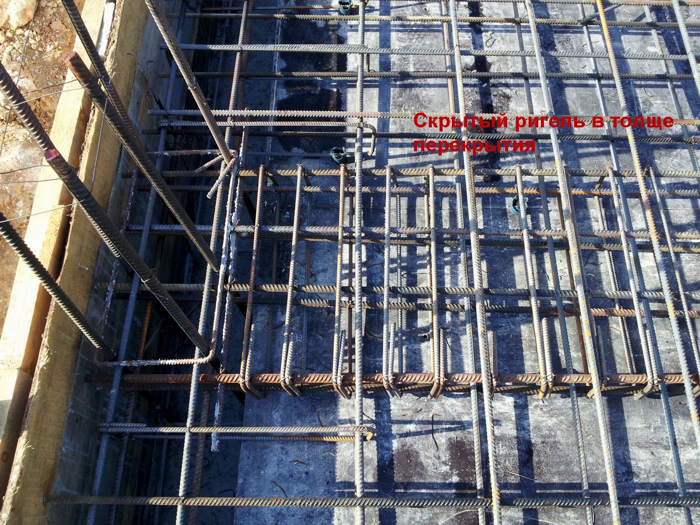

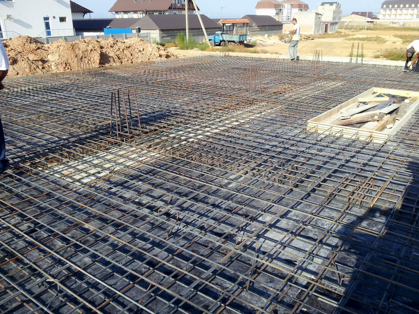

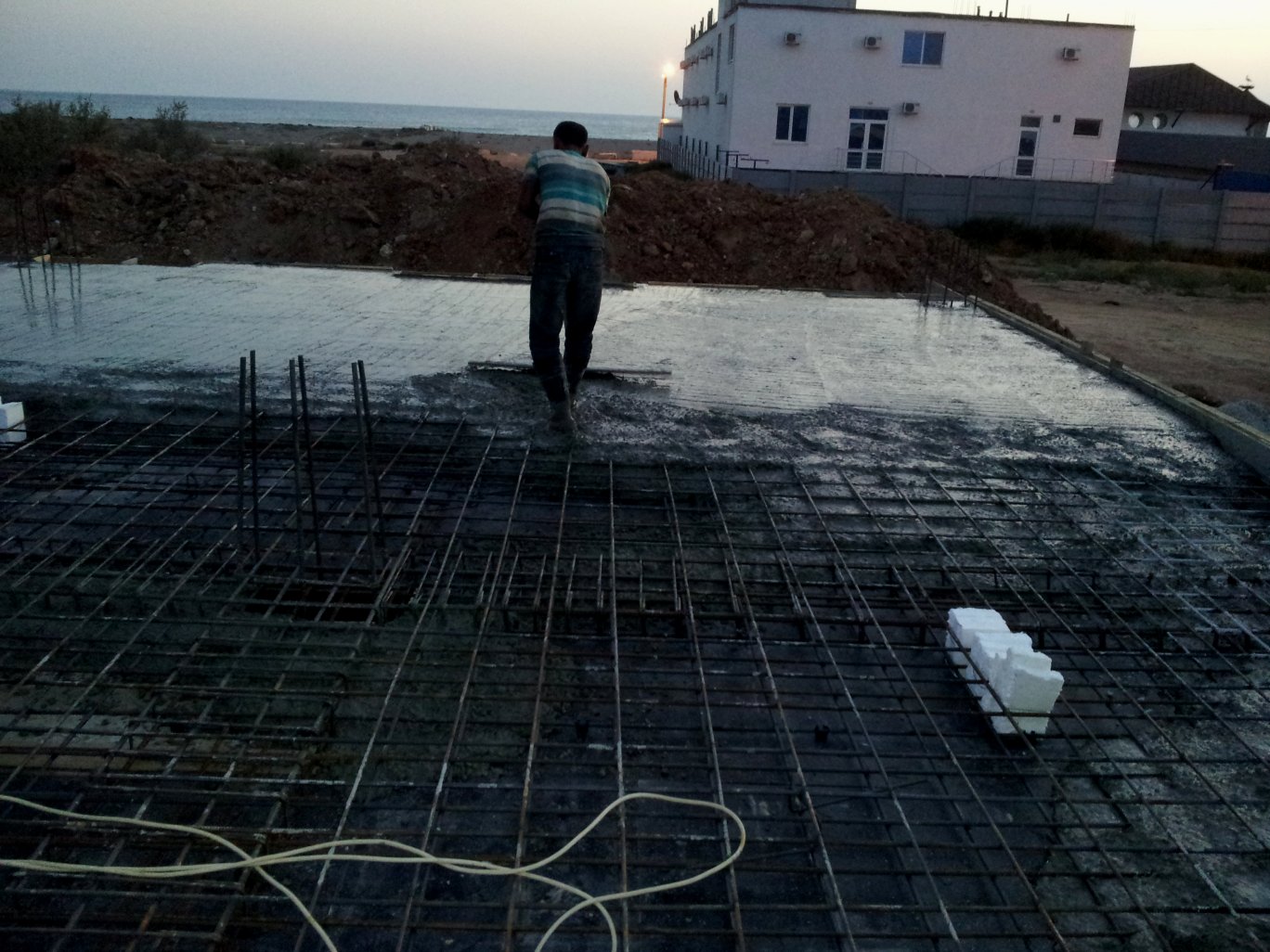

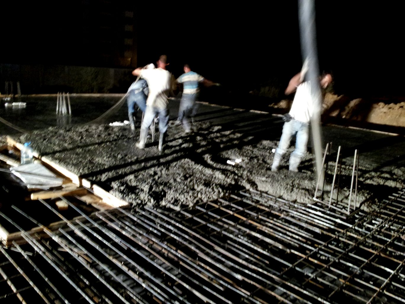

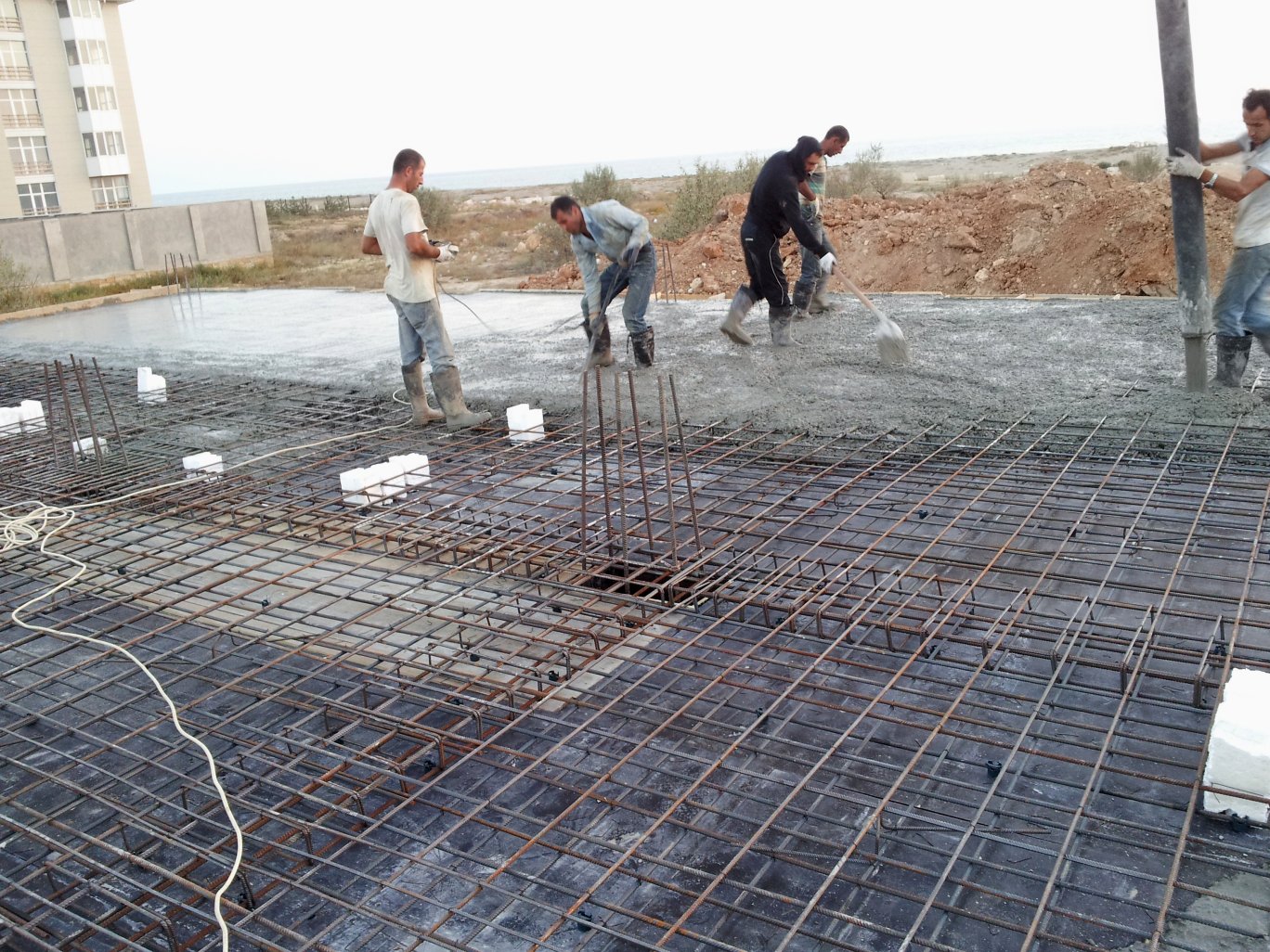

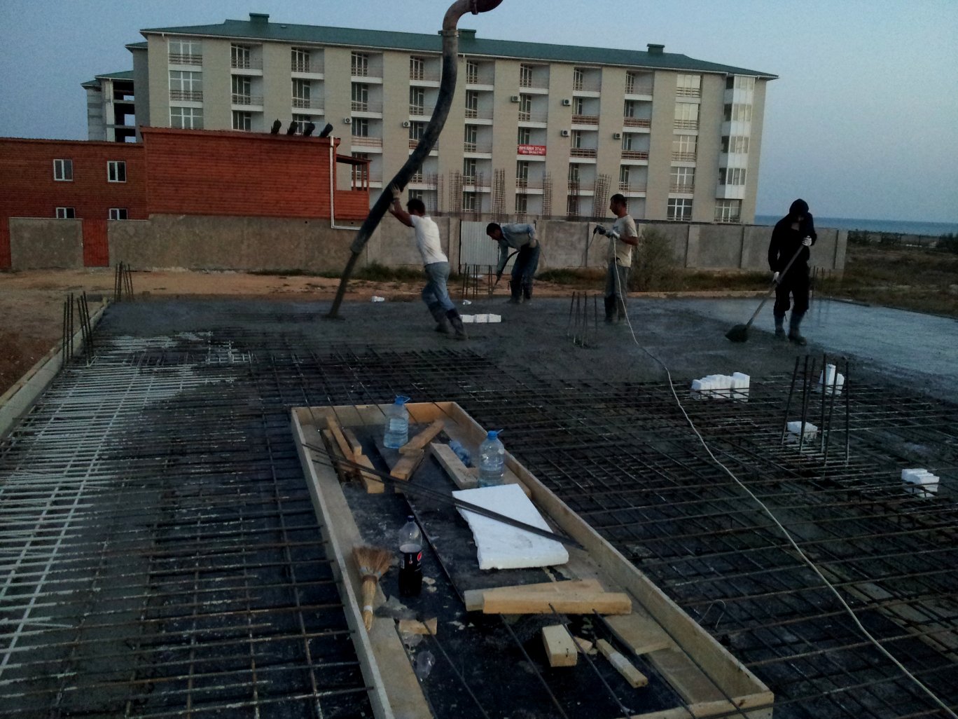

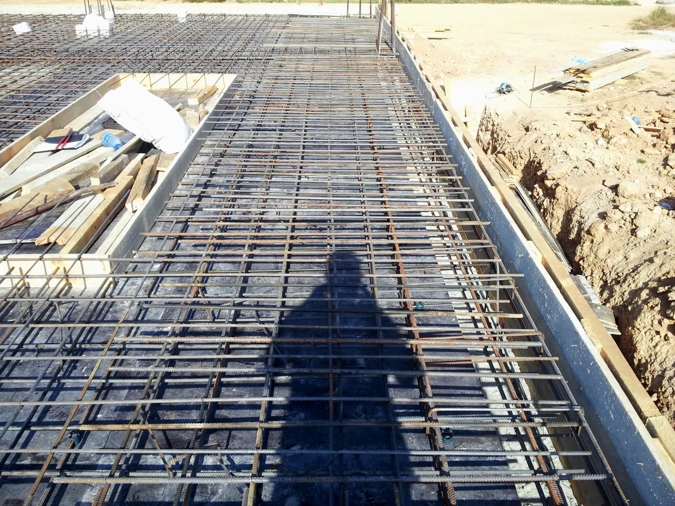

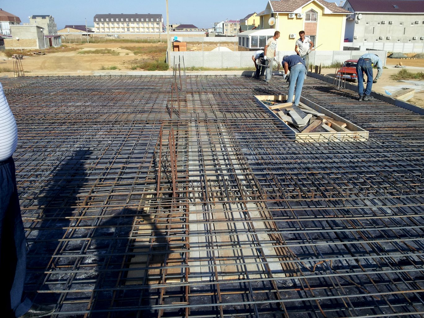

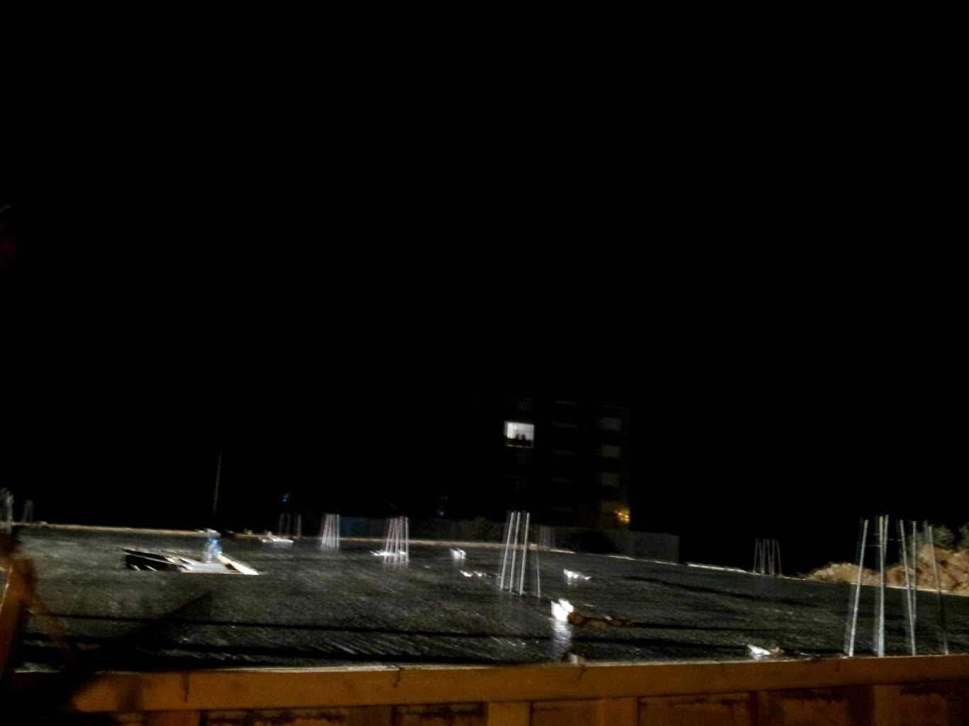

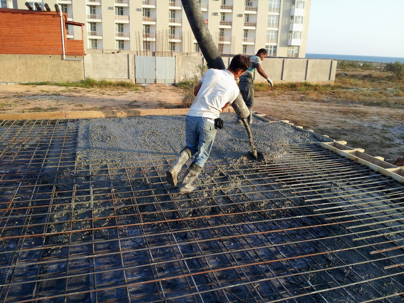

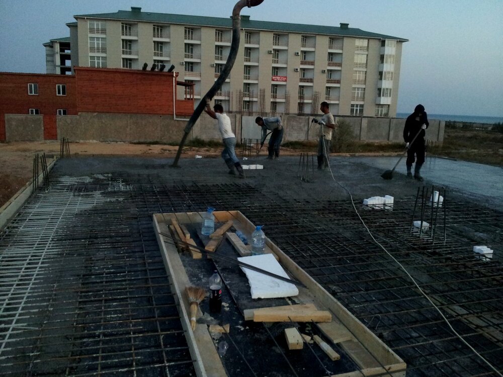

Всем привет! Сегодня прошел еще один этап стройки, залили перекрытия :) Ригеля решили делать скрытые в толще самого перекрытия в следствии чего будет ровный потолок без выступов. Так как стройка идет бодренько, то часто подходят рабочие с других объектов и проявляют интерес, дискутируют.. В одной из таких бесед мне наговорили про газобетон много гадостей.. "мол в стену ничего не вобьёшь, обильно крошится, вешать ничего на такую стену нельзя, влагу набирает бойко, а так как у нас влажность хорошая и перепады температур резкие бывают, то наберет твой газобетон влаги, вдарит морозец и полопаются стены нафиг, типа не связывайся" :( Я как-то такого на форуме не встречал, когда мониторил ветки по газобетону, но призадумался.. По поводу крепленя в стене разных вещей (ТВ, зеркало, полки и т.д.) видел в интернет-магазинах есть спец.дюбеля по газобетону и пр. приспособы.. и архитектор сказал, никаких проблем с этим быть не должно. Хотя наружную отделку планирую вентилируемым фасадом отделать, но там профильная система креплений и как с ней будет дружить газобетон еще вопрос.. Не получится так, что со временем крепления разлюфтятся и посыпится моя отделка? Вес такой отделки не малый, поэтому сомнения одолевают. Может знающие люди внесут ясность?
