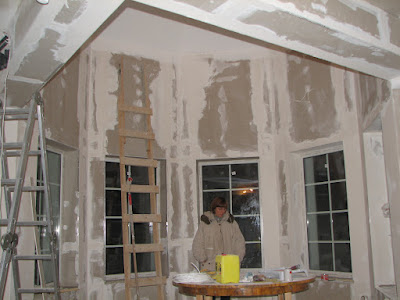

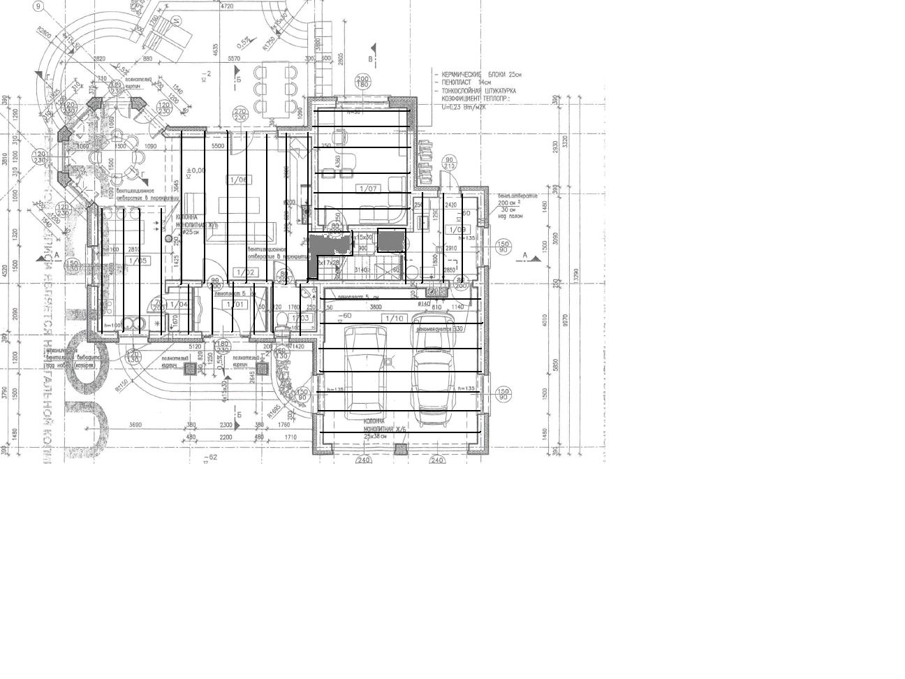

Здравствуйте. С интересом прочитал вашу ветку. Сейчас нахожусь в процессе выбора проекта и глядя на Ваш замечательный холл на первом этаже возник вопрос. Каким образом Вам удалось реализовать такой площади перекрытие на териве? На фотках я заметил в потолке балки опирающиеся на колонны - это Ваш конструктив или, было в плане ? Можно ли попросить более подробные фотки или чертежик как это было реализовано. Потому, что у поляков для подобных домов указано только монолитное перекрытие :-(
1) Каким образом Вам удалось реализовать такой площади перекрытие на териве? 2) На фотках я заметил в потолке балки опирающиеся на колонны - это Ваш конструктив или, было в плане ? 3) Можно ли попросить более подробные фотки или чертежик как это было реализовано. Потому, что у поляков для подобных домов указано только монолитное перекрытие :-(
Поскольку размеры домика не большие, то не было пролетов длиннее 6 м, соответственно можно было использовать самые простые балки BREGO
KM 4,0/1 (brego.com.ua/index.php?option=com_content&task=view&id=20&Itemid=22).
2) Это было в плане. Дело в том, что над эркером нет перекрытия. Чтобы создать такую дырку конструктором видимо было придумано такое решение из балок и колонны :)
Мы ничего не меняли.
3) Примерный план раскладки балок в аттаче (сорри, рисовал в пейнте).

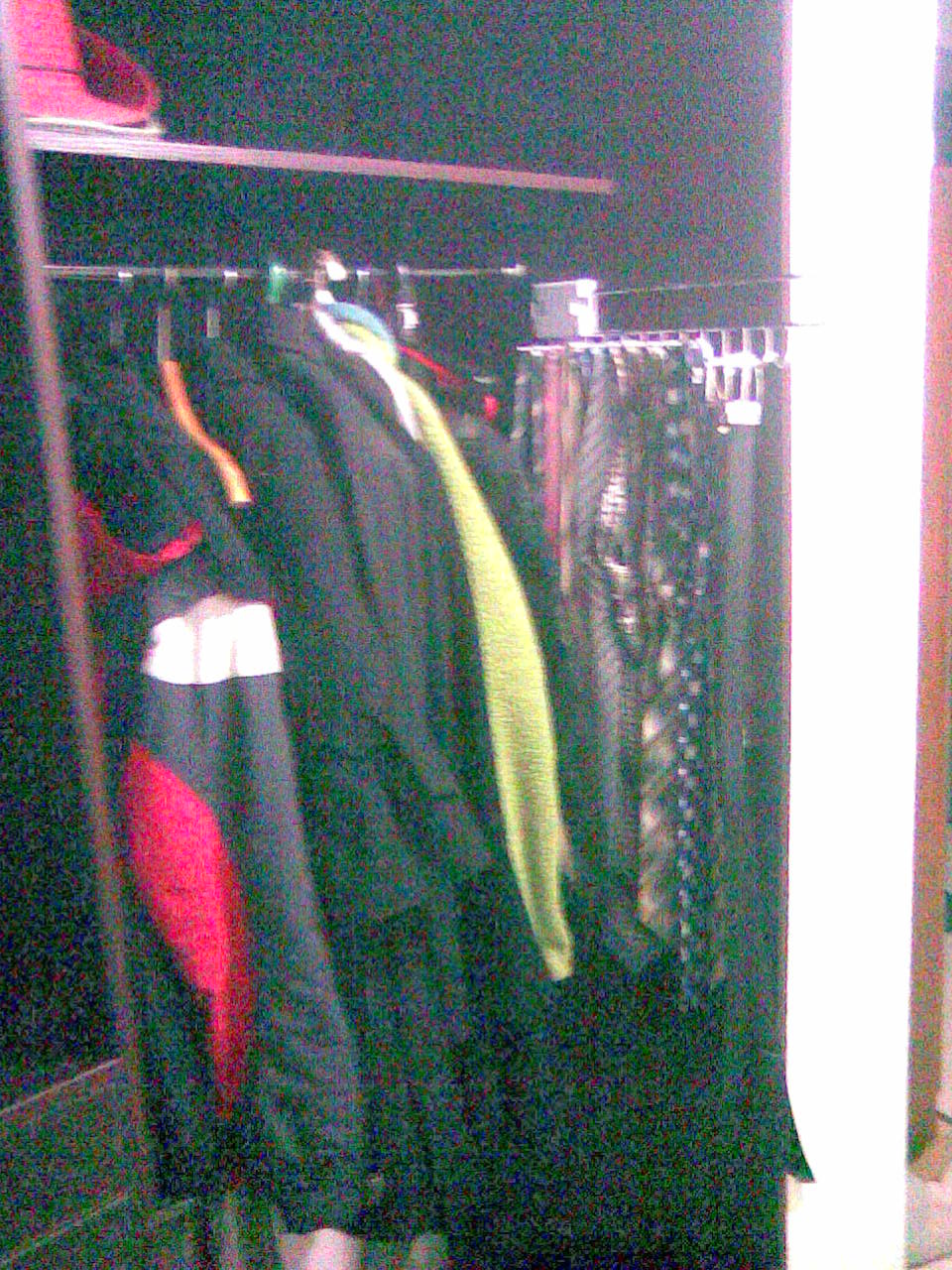

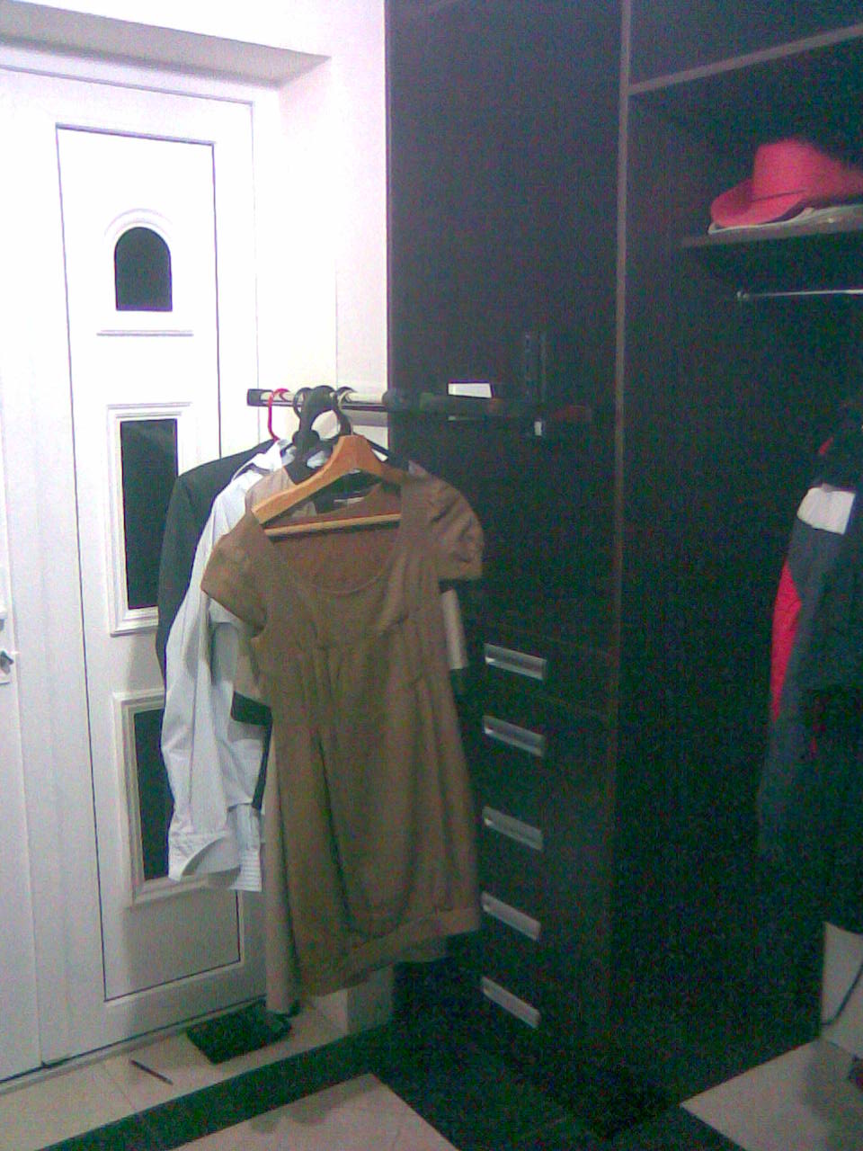

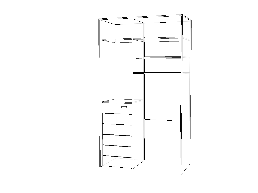

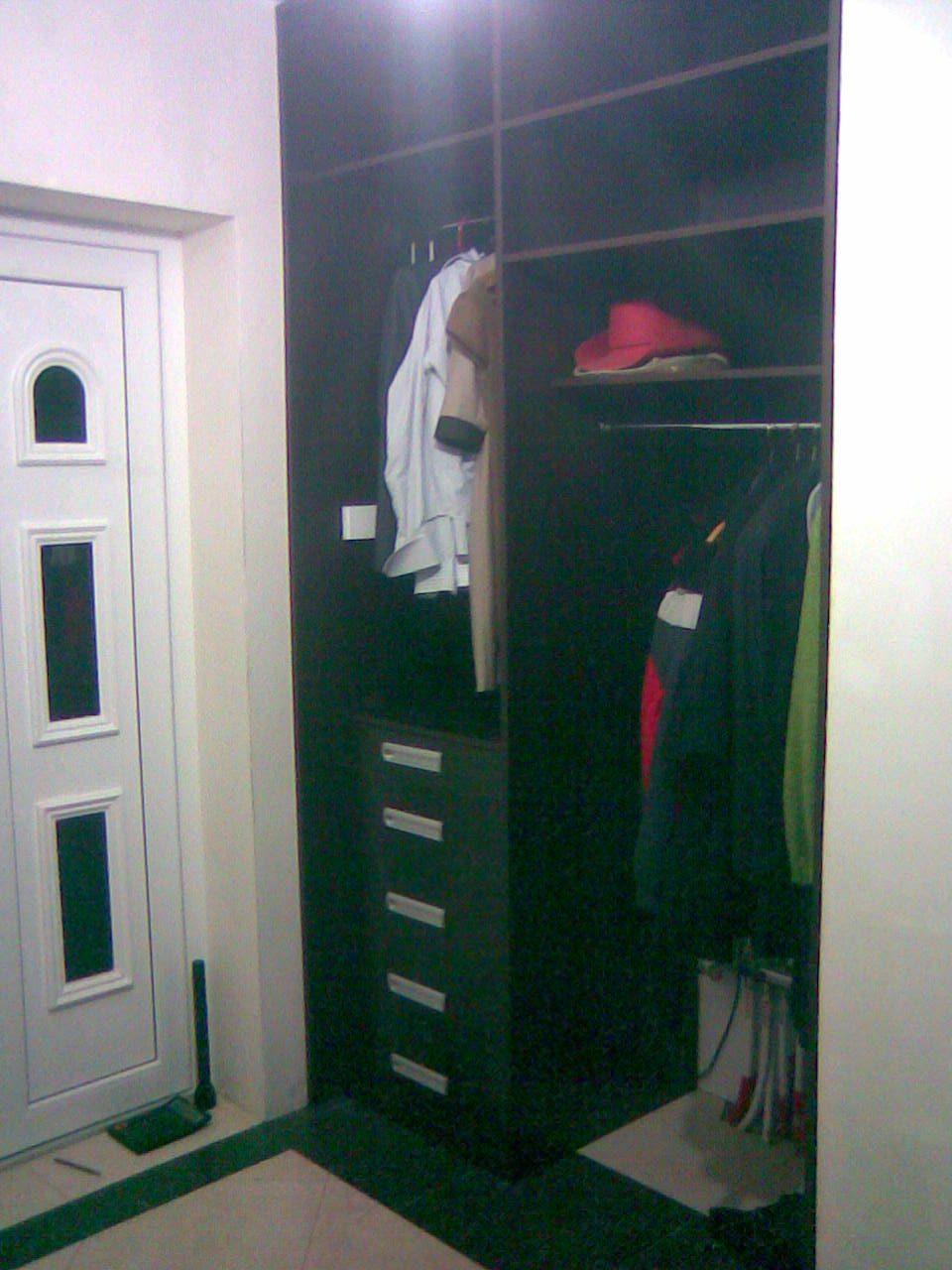

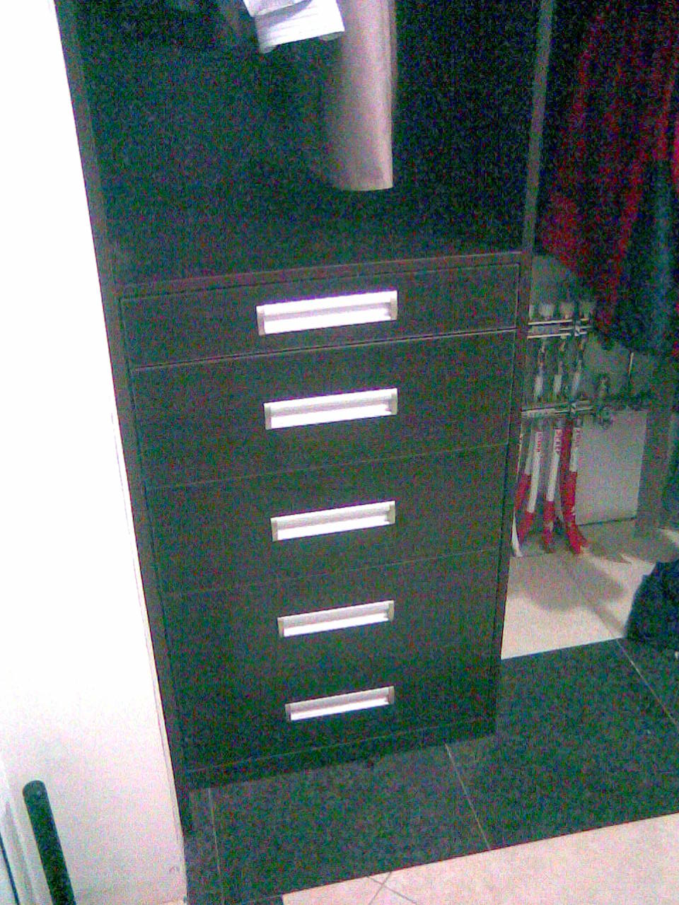

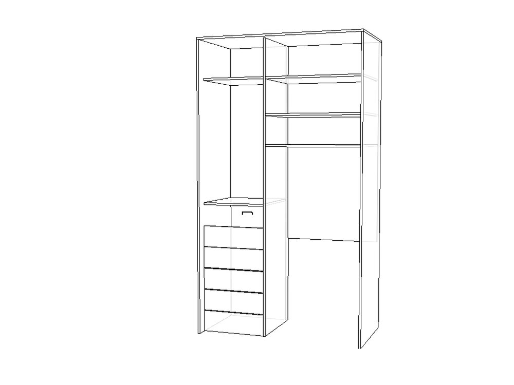

На выходных собрали каркас шкафа-купе в тамбур.
Процесс:
1) Имеем место для шкафа (Ш Гл В, мм): 1480 х 763 х 2630
2) Идем в магазин шкафов-купе (например, Стерх), щупаем шкафы, определяемся с начинкой и дизайном, дизайном дверей. Просим менеджера сделать эскиз шкафа. Берем распечатанный эскиз (со стоимостью шкафа 14 тыс грн) и идем домой.
3) Дома в программе Про100 рисуем шкаф, составляем перечень деталей (заказ)
4) Отдаем заказ в раскрой и кромкование (делали в Л-Мастере) и ждем 5-7 дней
5) Покупаем фурнитуру согласно списка (направляющие Blum Slowmotion, пантограф и галстукодержатель Hafele в компании Мебельные технологии на ул.Фрунзе, остальное - в Л-Мастере)
6) Привозим готовые детали из ДСП домой (все влезло в Шкоду Октавию)
7) Собираем каркас на месте, собираем ящики, крепим ящики и фурнитуру.
Трудозатраты: 2 человека Х 1,5 дня
Потрачено денег: 4760 грн (смета в аттаче, без дверей!)
Осталось заказать раздвижную систему (~5 тыс грн).

Для инфо, мой шкаф (без фасада) можно было сделать за 2730 грн:
- направляющие блюм заменяем на польские по 40 грн: -1075 грн
- убираем пантограф (заменяем на трубу): - 530 грн
- убираем галстукодержатель: -423 грн
И еще где-то 250-300 грн, если заказывать не в Л-Мастере, а в Вияре (порезка - бесплатно, кромкование на 1.5 грн/м дешевле).

Первый :) До этого тренировался на комоде (у вас тоже есть такая возможность! :)).
Ничего сложного нет, главное точно определить размеры, и хорошо думать, перед тем, как делать непоправимые вещи (например дырки сверлитЬ, или резать ДСП) :D
Основная сложность со шкафом купе - кривые стены и пол. Но это тоже решаемо (сделать подиум, отступить от стены и т.п.).
Еще прикол - от раскроя листов остается много обрезков (вы за них тоже платите). Но в хозяйстве даже обрезки пригодятся (из них можно например сделать мебель в гараж).
Рекомендую сначала ознакомится с пособием Сделай мебель своими руками-2 - дает ответы на оч много ламерских вопросов.

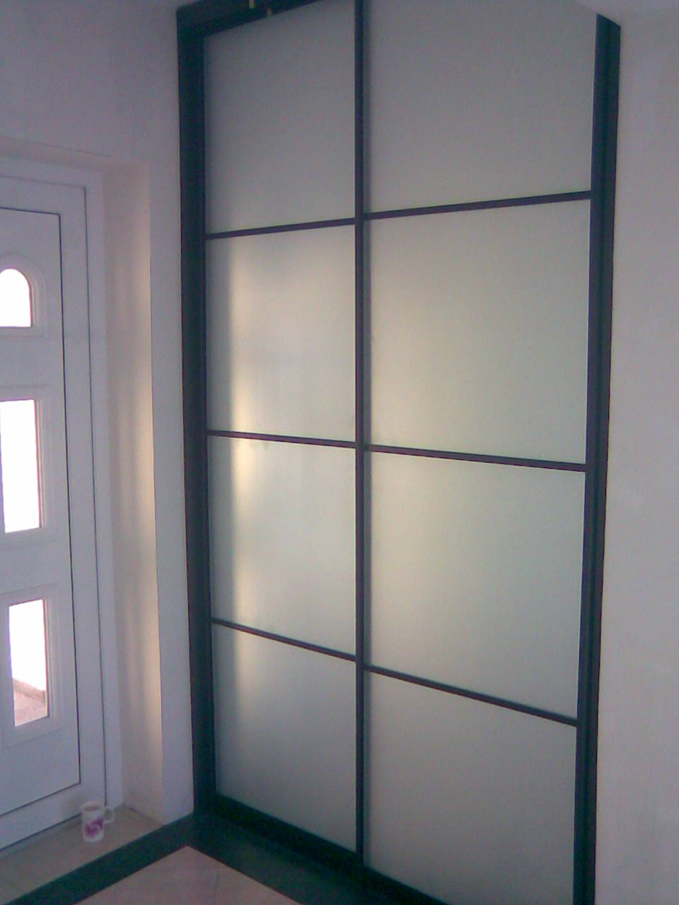

Сегодня заказал на шкаф алюминиевую систему Braun (с доводчиками :)). Заполнение - матовое зеркало. Стоимость системы (сборка будет моя) - 2700 грн.
Итого стоимость шкафа: 2700 + 4760 = 7460 грн.
На выходных собрали фасадную систему для шкафа-купе.
На первую створку потратили 2 часа, вторую собрали за полчаса :). Первый доводчик ставили 30 мин, второй - 5. Доводчики - весч!
Процесс (нужно 2 человека):
1) Торцы зеркал обрабатываем наждачной бумагой, чтобы снять внутреннее напряжение и уберечь от сколов. В вертикальных и направляющих профилях сверлим дырки по инструкции
2) Зеркала одеваем в уплотнитель
3) На зеркала надеваем верхний, нижний, разделительный профиля
4) Собираем фасадное заполнение (зеркала) на полу, для этого уплотнитель и профиль смачиваем мыльной водой (легче входит)
5) Ставим заполнение вертикально, поочередно одеваем вертикальные профиля (тоже смочив водой)
6) Вставляем верхний ролик
7) Скручиваем дверь саморезами через отверстия
8) Ставим нижний ролик
9) На торцы вертикального профиля наклеиваем щетку
10) На потолок крепим верхний направляющий профиль
11) Кладем на пол нижний рельс (не прикручивая!)
12) Вставляем одну дверь, перемещением нижнего рельса вглубь шкафа выставляем дверь вертикально по уровню, прикручиваем нижний рельс к полу. У нас нижний рельс прямо на плитке, поэтому для снижения шума мы клеили его на 2хсторонний скотч, а потом прикручивали на всякий случай.
13) Устанавливаем доводчики по инструкции
14) Нижним роликом регулируем примыкание дверей к стенкам шкафа
Готово :)
Фотки процесса, к сожалению, не делал, потому что были руки заняты.
Фото готовой системы во вложении.

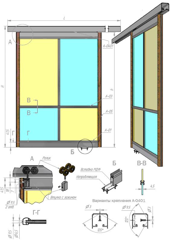

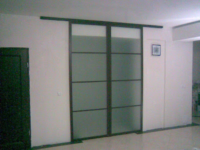

Продолжаем украшать дом изделиями из алюминия и стекла.
Задача: закрыть проем между тамбуром и гостинной Ш-В 1.70 х 2.28 м раздвижной межкомнатной перегородкой для красоты и сохранения тепла. Должно быть похоже на створки шкафа-купе в гостинной. Несущий рельс сверху с креплением к потолку
Рассмотренные варианты реализации:
1) Стерх под ключ ок. 10 тыс грн - дорого :o
2) Браун под ключ (только с их монтажом, под сборку не делают, нужно заказывать с сети дизайнерских магазинов) - + 20% от стоимости монтаж
3) "Сделай сам"
Естественно, был выбран вариант №3 :)
Профиль заказывали в фирме Алюсервис. С порезкой под размер и покраской в цвет венге - 2200 грн.
Стекло заказывали на Киевском заводе стеклоизделий. Стекло 4 мм сатин с поклейкой матовой пленкой оракал - 1100 грн.
Анкера 6 шт для крепления верхнего профиля - 22 грн.
Итого: 3322 грн.
Сборка.
Особенностей по сравнению со шкафом-купе не обнаружено. Единственное, при установке вертикального профиля нужно было приложить силу и применить вазелин - плохо налазил :D.
Вот, что получилось:
