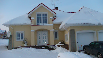

Дом зимой:

Не поняла, а куда делись лампочки, которые красиво светились в новогоднюю ночь по всему фасаду?
Они есть, все никак руки не доходят сфоткать :) И еще стыдно выкладывать, я их впопыхах не очень ровно понацеплял. Сегодня выложу вечером :)

Классная входная дверь. Пересмотрел топик, но не нашел из чего. Металлопласт?
Сам думаю на счет МП или теплого аллюминия - не нравятся мне "бронированные" - промерзают :(
Как Ваша в эксплуатации?
У нас металлопласт + вставка из сэндвич-панели Медиапласт (спасибо Надежде, подсказала :)) mediaplast.com.ua/. Декларируют сендвич с К=1,108. Не промерзают, довольны. Один минус - взломостойкость ну никакая :(
Зачем тебе занимать голову никакой взломостойкостью входной двери, если у тебя в десяти шагах от неё еще одна стеклянная при выходе на террасу???
У меня напротив строится один музычанин, так у него просто окно пластиковое ломиком открыли и вывезли весь инструмент, кабель, гофру и стекловату. Оказывается, окна пластиковые взламываются легче, чем любые двери.

А как ваши входные двери показали себя в нынешнюю непогоду?
Красивые они , однако! С витражиками! Гламур- р- р !
У нас без витражиков, просто стекло с зеркальной пленкой :)
Дверьми довольны, не промерзают.
Один нюанс - дверь штульповая (из 2 половинок) - и открывающаяся створка не очень плотно прилегает к неоткрывающейся. Потому что запирание только в 1 месте - замком. Если бы сделать запирание хотя бы в 3 точках (сверху, снизу и замком - подобно запиранию окна) - думаю, прилегание было б лучше. Пока на эту зиму вопрос решили наклейкой дополнительной уплотняющей резинки.
