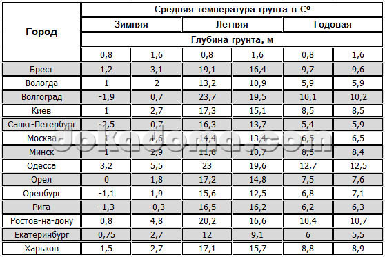

Dimakiev Опубликовано 3 апреля, 2017 Поделиться Опубликовано 3 апреля, 2017 Решил охладить погреб. Так как достала температура +15-16 Это уже был не погреб, а просто подвал, и меня конечно же такой вариант не устраивал. Начитался много информации про трубу Хольцера. За 2 дня работа была сделана по прокладке труб. На момент укладки температура была + 16 гр, прошло 3,5 недели температура стоит пока +9. Что будет летом посмотрим, но пока результат радует. Это видео, о проделанной работе: 7 Ссылка на комментарий Поделиться на другие сайты Больше кнопок...
Dimakiev Опубликовано 8 мая, 2017 Поделиться Опубликовано 8 мая, 2017 Решил охладить погреб. Так как достала температура +15-16 Это уже был не погреб, а просто подвал, и меня конечно же такой вариант не устраивал. Начитался много информации про трубу Хольцера. За 2 дня работа была сделана по прокладке труб. На момент укладки температура была + 16 гр, прошло 3,5 недели температура стоит пока +9. Что будет летом посмотрим, но пока результат радует. Это видео, о проделанной работе: Отчитываюсь далее: Сегодня 8.05 Температура в погребе +10. Хотя на улице температура на солнце, более +30 Могу смело сказать: метод работает. Работа проделана не зря !!! :drinks: 6 Ссылка на комментарий Поделиться на другие сайты Больше кнопок...
bomzh Опубликовано 9 мая, 2017 Поделиться Опубликовано 9 мая, 2017 Отчитываюсь далее: Сегодня 8.05 Могу смело сказать: метод работает. Работа проделана не зря !!! :drinks: В кінці літа поділіться досвідом експлуатації , будь-ласка. 2 Ссылка на комментарий Поделиться на другие сайты Больше кнопок...
