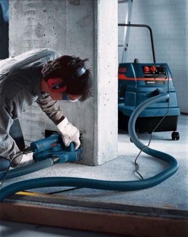

А я и сама не знала про пылесос! Это обычный пылесос? Так у нас есть старый. А как же им пользоваться? Один штробит, а второй с пылесосом стоИт?
Меня волнуют наши новые окна. Я боюсь, что они с ходу так покроются газобетонной пылью, что мне станет не:(хорошо:(. Заклеивать их обещали штукатуры, но это будет уже после электрики. Нужно ли что-то делать с окнами?
Отсюда
Ага, понятно, посмотрела, но это дорогое удовольствие...
Пылесос подключается к штроборезу. Но ведь можно придумать, как обычный пылесос подключить! Голь на выдумки хитра!
Подключить - не проблема. Проблема в мучительной скоропостижной смерти обычного.

Действительно! У Боша особые пылесосы?
Не только у Боша, это называется промышленный пылесос. У них у всех устройство отличается от домашнего как и цена. У меня например Макита пылесос
