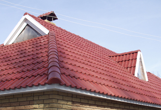

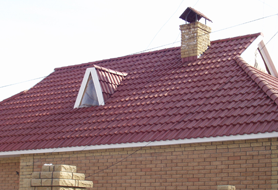

Вот не учат наших манагеров по продажам на тренингах повнимательнее к мелочам быть... Ваш домик с 2002г стоит без водосточки и стеклопакетов в люкарнах? Все деньги на это чудо полимерпесчаное потратили? Далеко ни у всех металлочерепица по 10 лет выстаивает не облазя, а она наверное чуть подолговечнее будет (не намного.)

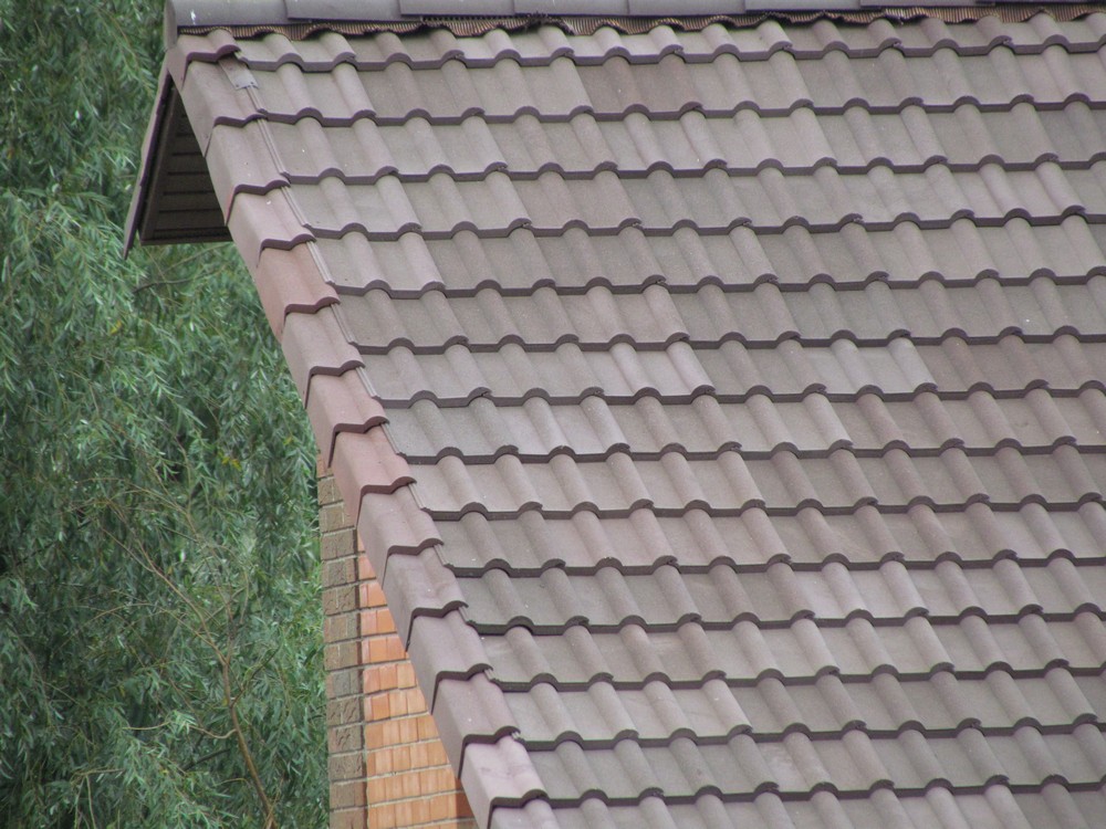

Мой дачный дом покрыт ППЧ уже 5-й год. Цвет не поменялся, структура тоже, я доволен. С производителем познакомился на выставке, возможно тогда он только начинал производство, но и сегодня продолжает её выпускать, а фото крыши моего дома по прежнему у него на сайте. Также осталась в остатке упаковка черепицы, интересно сравнить характеристики этой и с крыши.

все ещё зависит от цвета ППЧ. темные цвета (типа черный) выгорают сильно. у меня красный цвет на 2-х крышах однотонный.
специально фото крыши не делал. вот прошлогодняя
(%D1%81%D1%81%D1%8B%D0%BB%D0%BA%D0%B0%20%D0%BD%D0%B0%20%D0%B8%D0%B7%D0%BE%D0%B1%D1%80%D0%B0%D0%B6%D0%B5%D0%BD%D0%B8%D0%B5%20%D1%83%D1%81%D1%82%D0%B0%D1%80%D0%B5%D0%BB%D0%B0)[/img], а вот фото ссылка на сайт avtopolimer.com.ua/ru/polimerpeschanaja_cherepica.html

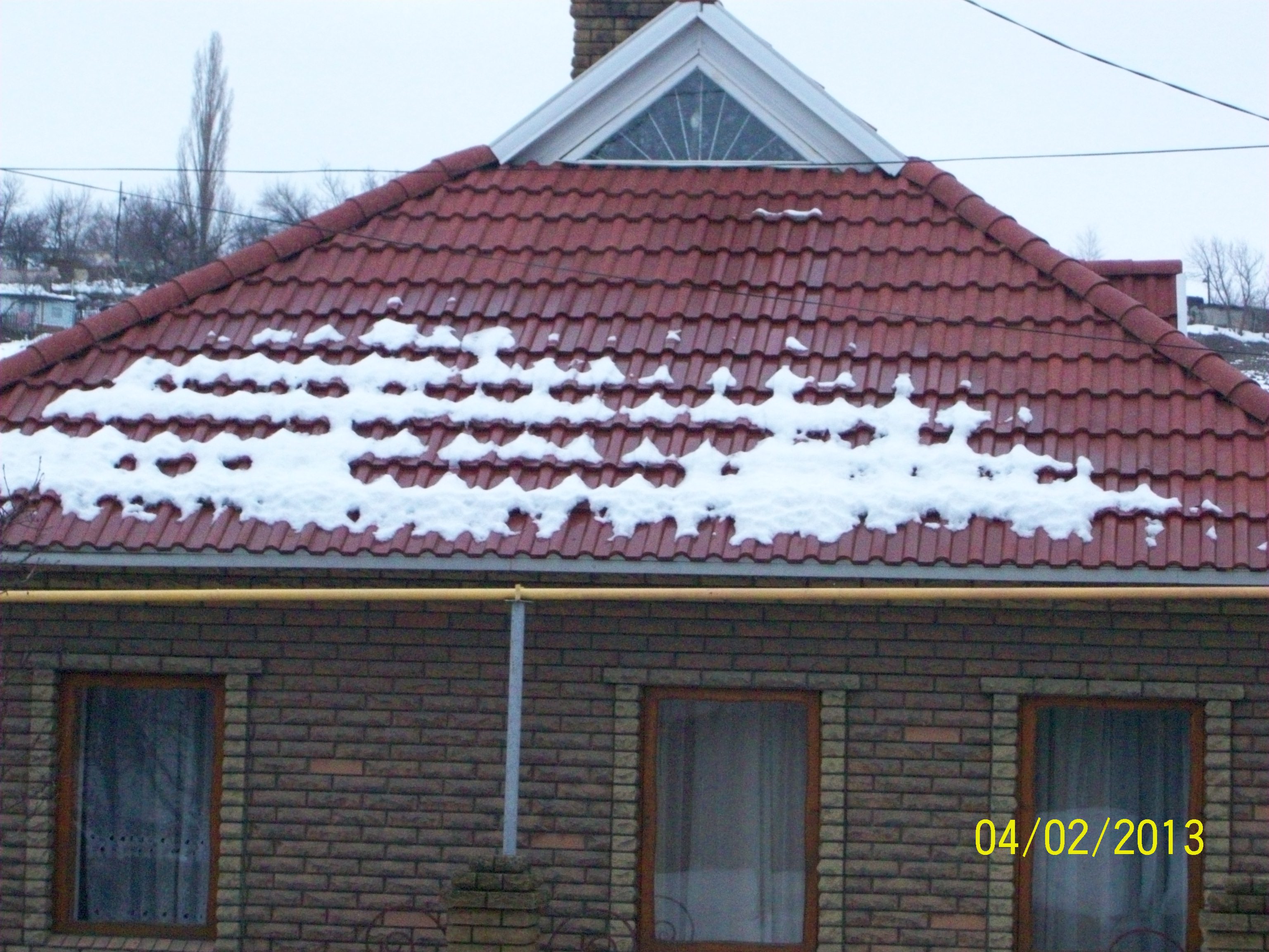

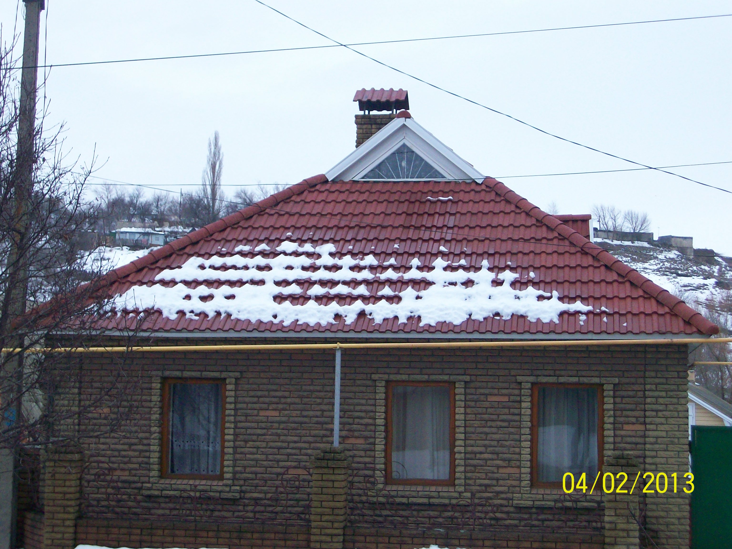

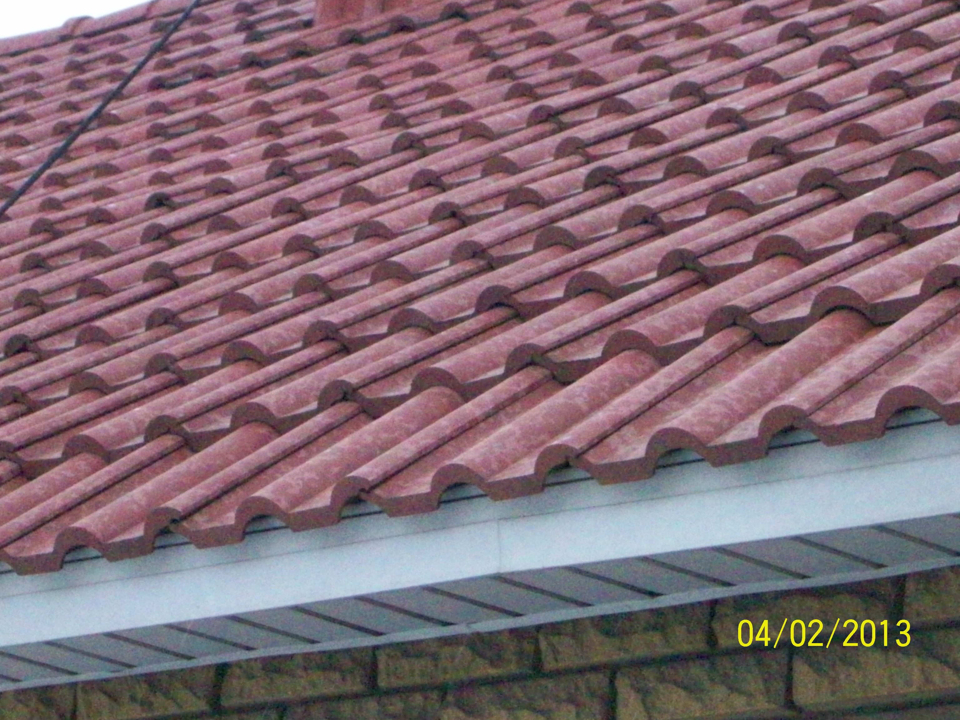

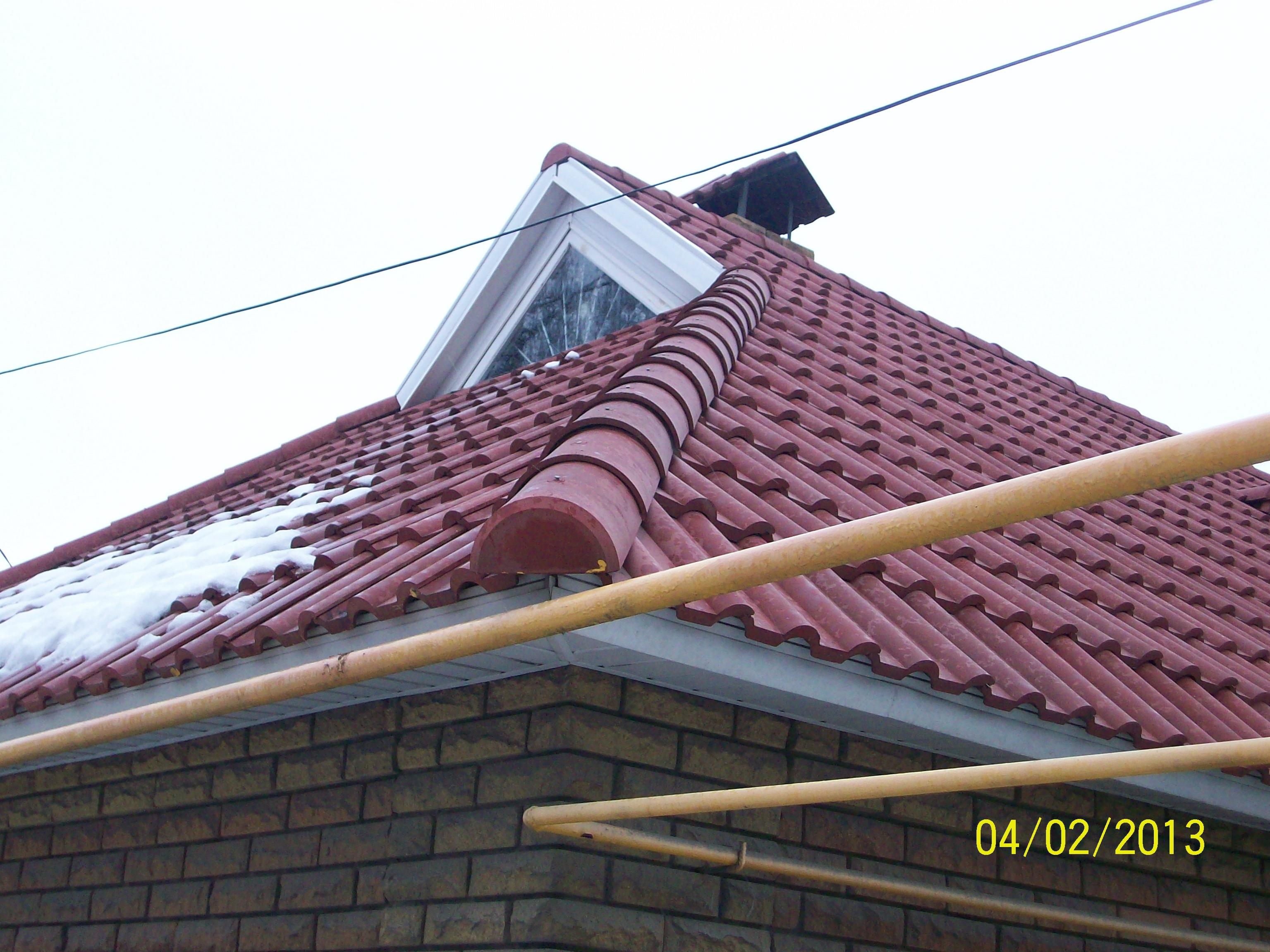

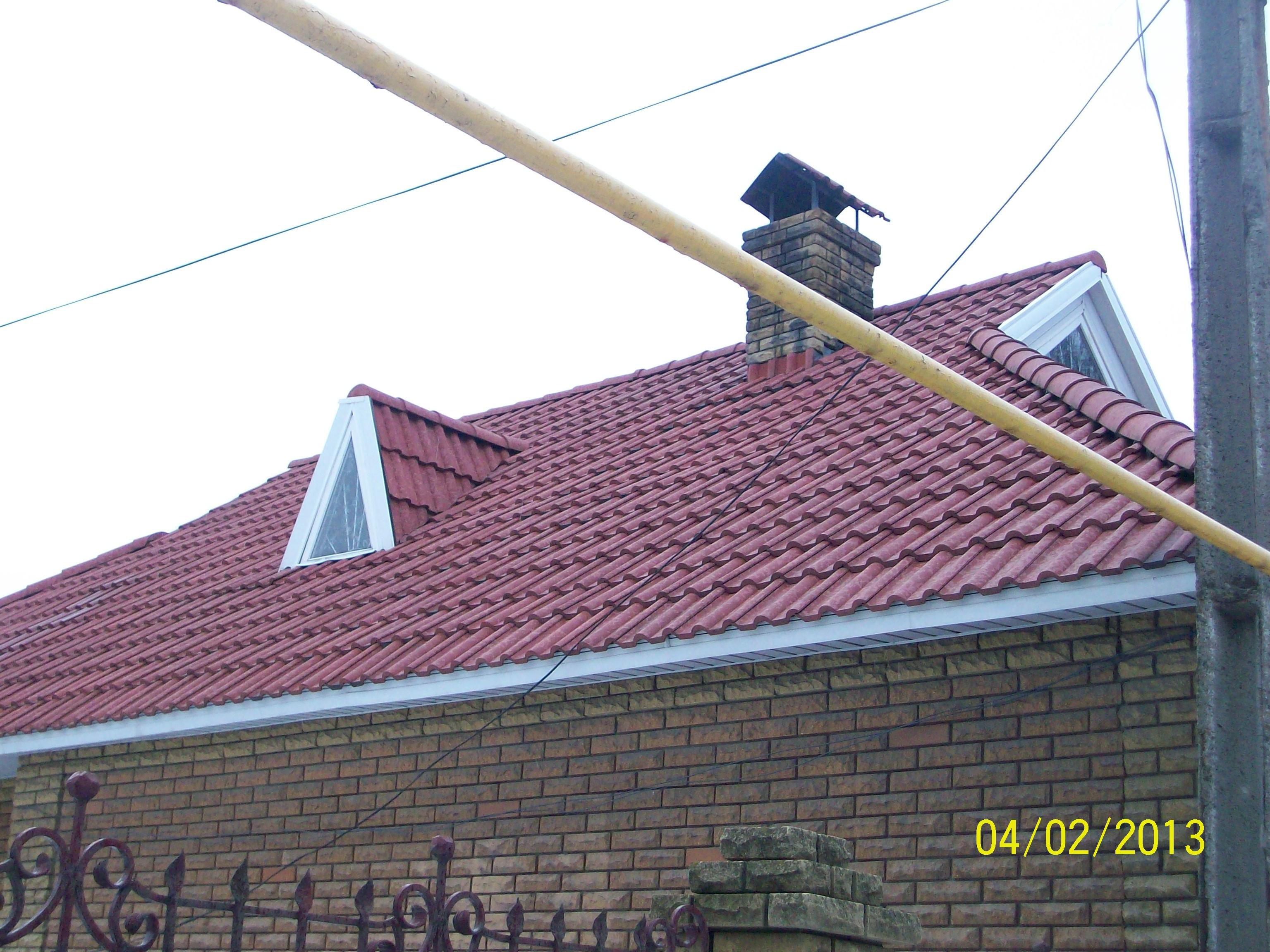

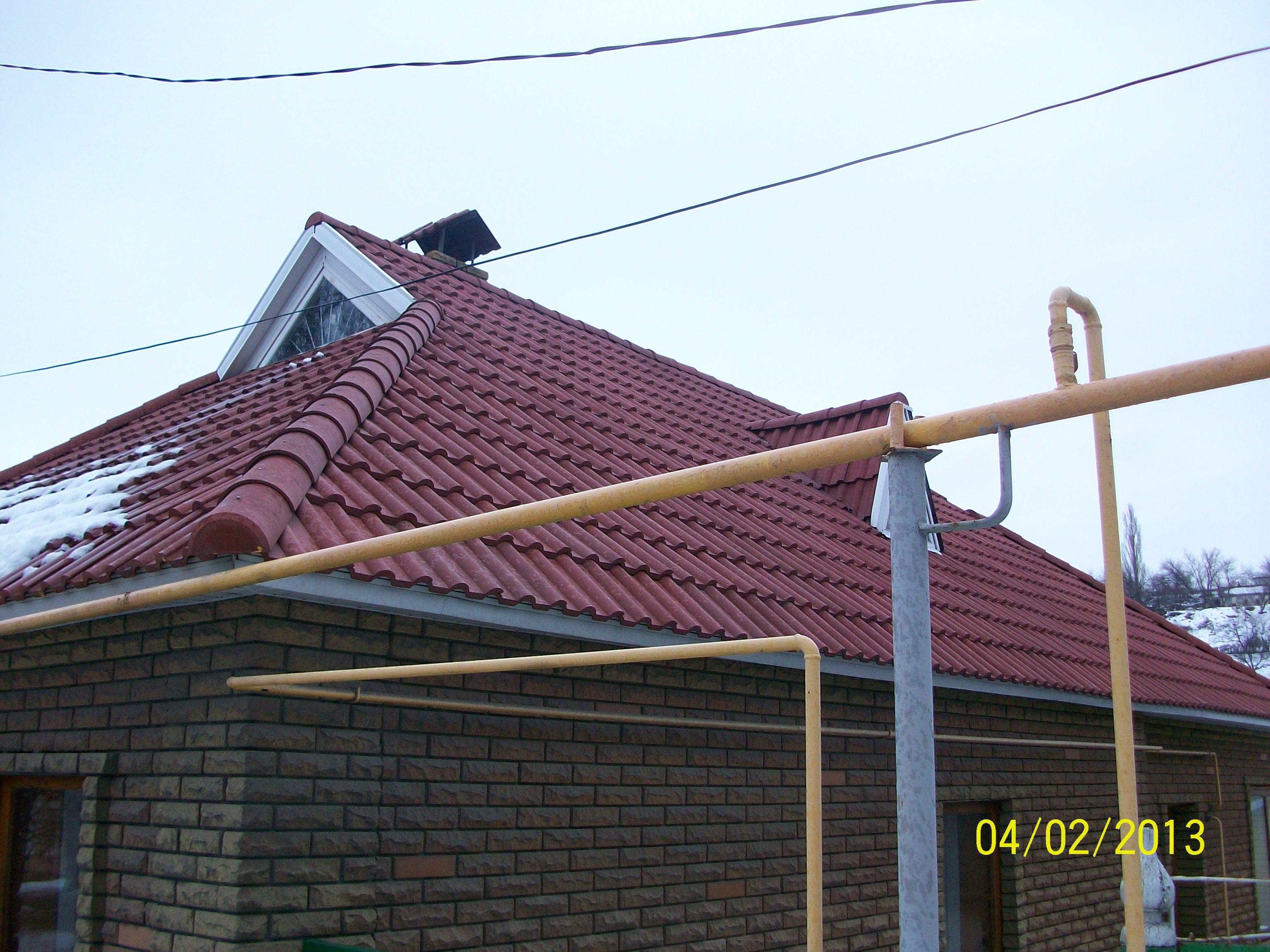

Специально для Victor фото сегодняшнее
Покупал в 2002 по 25 грн за метр квадратный,по сей день не жалею.
Крыше 10 лет и никаких проблем.Так что бывают чудеса.
Таки похоже бывают... Я кстати не сомневался, что фото с реального объекта, а вот год укладки кровли в разрезе указанных деталей, вызывают сомнения. Тем более продажные манагера любят создавать "мёртвых душ" для дешёвого пиара продаваемой продукции. А у Вас это было первое сообщение—ну очень всё подозрительно.
P.S.: на втором фото—это только мне кажется, что черепица вся в пятнах?
ага. весьма "подгулявшая". уверен, она не выдержит даже мало-мальской прогулки по ней.
ещё пару лет и сама посыпется.
увы...
увы...
Ребята позитива от вас никакого,носы повесили и хвалитесь чужими неудачами.Хотите оставайтесь при своем мнении и используйте альтернативные материалы,это ваши проблемы
А факт остается фактом,ППЧ служит более 10 лет. Просили фотки в студию,получайте.
Пятна это элементарная вода ,ибо у нас сейчас оттепель и снежок подтаивает.
В моем городе это пример не единсвенный. Нормально все. ППЧ - сила
Буду строить гараж обязательно куплю еще.
