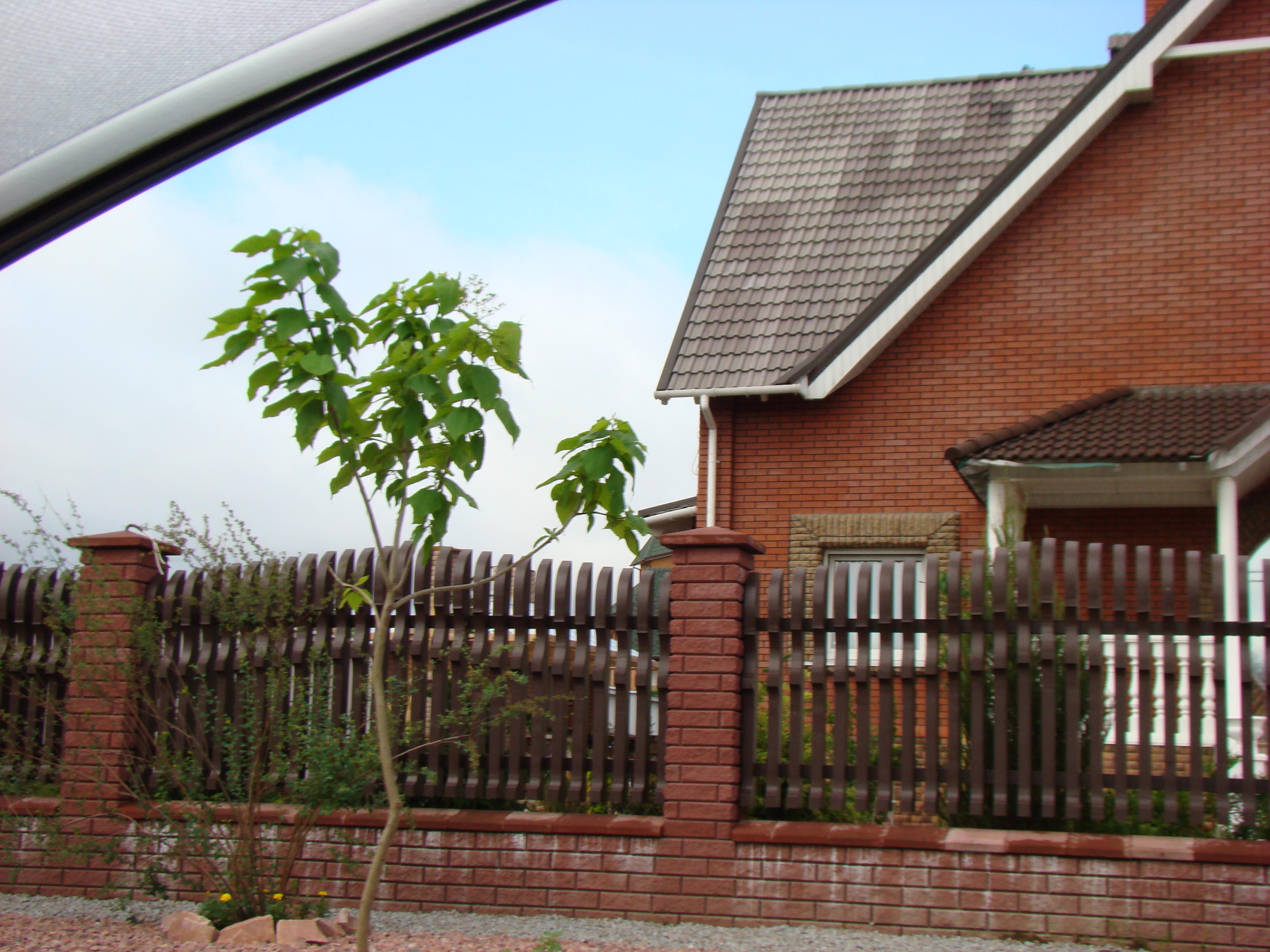

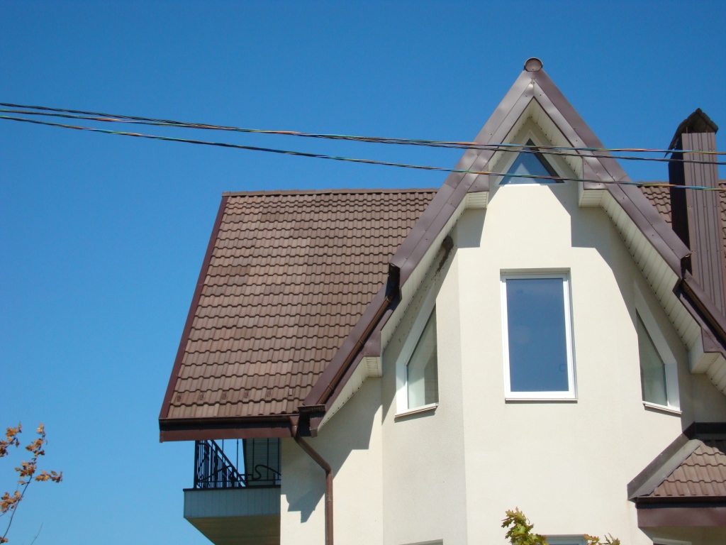

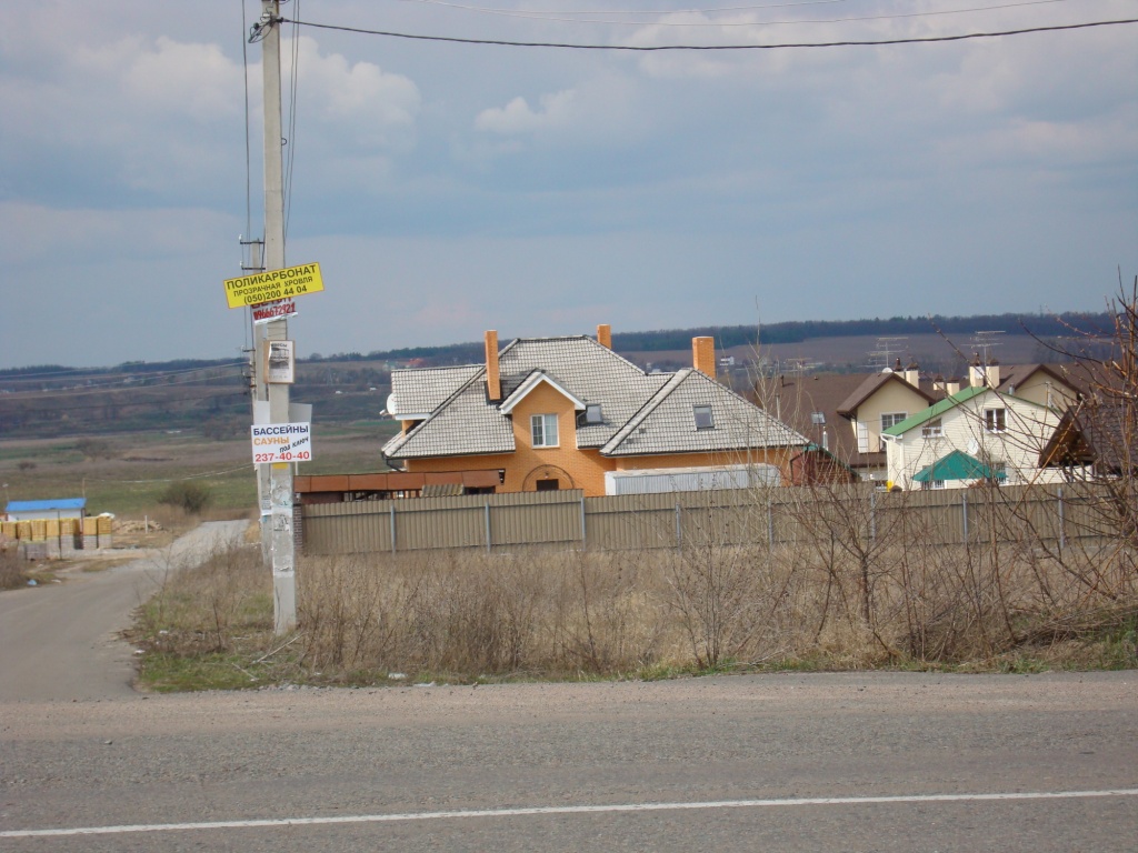

как всегда -"Не не у вас такого не случится, для Вас мы сделаем хороше"
Это ваши фотонаработки?
Откуда это?
ППЧ уже устали конспирировать под ЦПЧ или КЧ, уже под Шифер и Ондулин заточили и назвали не Полимер-пещаная черепица и изящнее Керамопласт...
Откуда это?
Где-то мои где-то найденые на просторах. Для желающих могу экскурсию по таким обьектам в городе Харькове провести.
А Вы приподнимите черепичку и посмотрите есть разница в цвете между видимой частью и той , что скрыта?
Привет, Валентин! Где записаться на экскурсию.:beer:
Привет. В лс . Парочку домов на большой даиловке, один был в р-не хтз. образцы щастья лежат в офисе.
