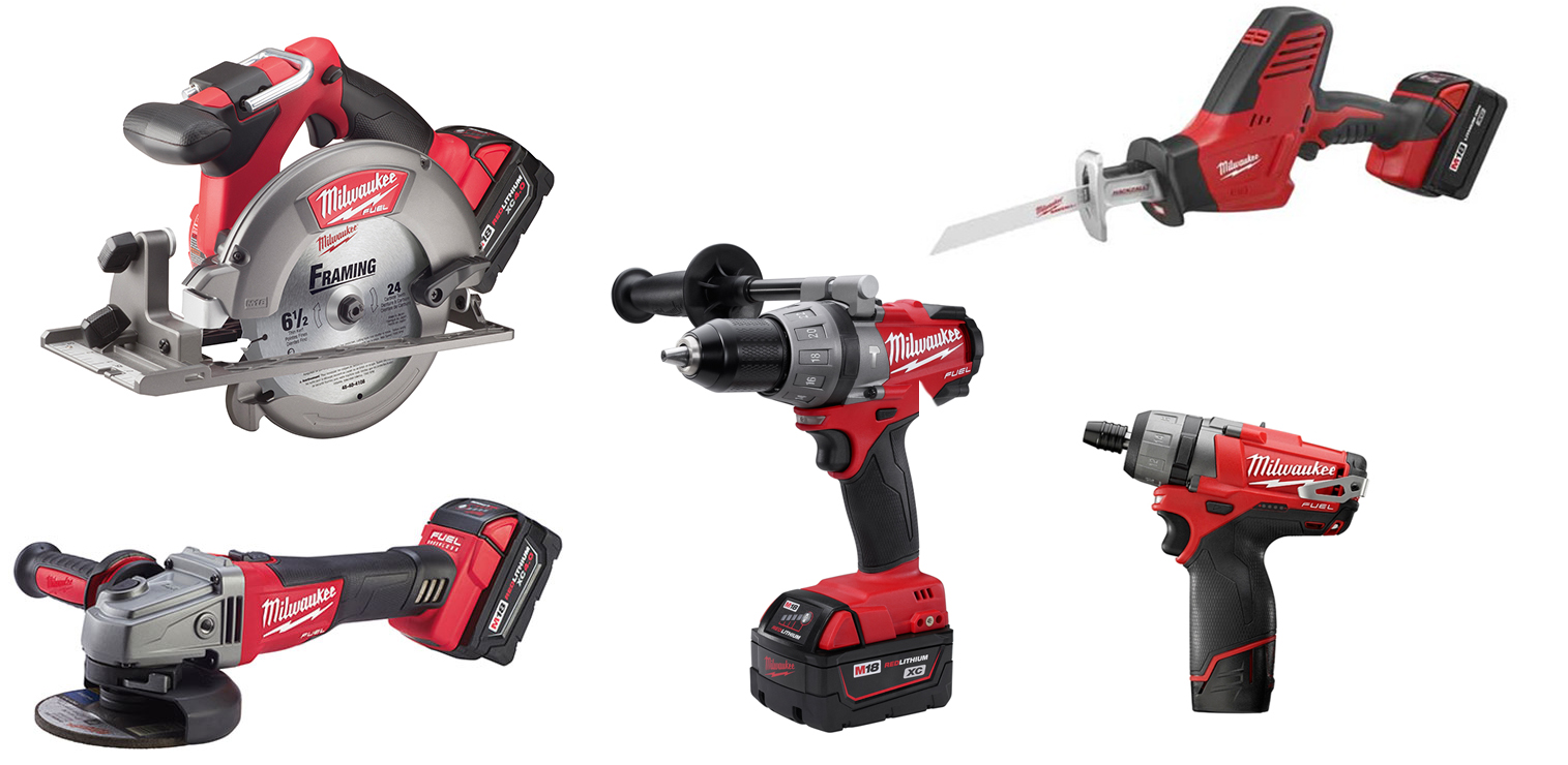

А я вот хочу Милвоковскую М18 Fuel линейку потихоньку приобрести. Заказал лобзик, болгарку и кит из ударной дрели и ударного шуруповерта. Правда из штатов будет долго ехать.
Вітаю однодумця! :) Я таке рішення прийняв раніше і вже маю дрель, шурупокрут, болгарку та циркулярку. Сабелька в дорозі, жаль не fuel - ні одноручної сабельки, ні перфоратора поки що немає в brushless виконанні.
Правильно я розумію, що інструмент купувався у штатах?
Якщо так, то яка була зарядка в комплекті? Та, що може заряджати і М18, і М12 лінійку? Чи важко було переробити на 220в? Загалом, які недоліки у інструментів виявлено?
Так, штатовський. :) Ну в хто в здоровому глузді буде купляти Деволт, Макіту чи Мілвокі в Україні? :o
Зарядка 18+12. Випрямляч зарядки побудований по схемі подвоєння напруги, тому переробка на 220В - це перерізати одну дорожку :D
Недоліків не виявлено, інструмент на всі сто "heavy duty" і реально самий потужний в класі :good:

Ну что, камрады. Стал я обладателем мегакрутого инструмента Милвоуки.
(ссылка устарела). Состоит из Fuel ударной дрели и Fuel ударного шурика.
А в дополнение (ссылка устарела).
И Fuelовская (ссылка устарела).
Девайсы - огонь.
Зарядку с трудом переделал. Почему с трудом - варистор был обильно залит какой-то дрянью. Очень долго отковыривал. Также перерезал дорожку, правда нитролаком не вскрывал, за неимением оного. Насколько это критично в долгосрочной перспективе?
Если есть вопросы - велкам.
P.S. В дороге нефьюэловская циркулярка и нефьэловская сабелька.

Перед Milwaukee была почти вся Makita 18V, держал в руках Bosch - красный инструмент однозначно приятней, а болгарка fuel - шедевр в плане эргономичности.
У товарища весь акумовский дорогущий Panasonic. Чуть легче почти всех девайсов Milwaukee, но намного менее мощный. Milwaukee настоящий heavy duty для сильной руки :grin:
Настолько некритично, что даже не могу понять, откуда такие опасения :D
А я циркулярку я взял таки fuel Ж-) А сабелька одноручка таки щеточная, fuel только непонятная для меня двуручка :(
Сегодня решил потестить обновки. Нашёл вчера пристойное зеркальце на помойке. Решил прикрутить в лифтовом холле. Пришлось посверлить бетон. Сверлю с ударом - первое отверстие более менее пошло (вдвое медленнее Бошевского сетевого перфоратора), второе ещё медленней, а третье как-то совсем не сверлилось. Ну, думаю, бетон крепкий, а ударная дрель не ровня перфоратору. И тут взглянул на кончик сверла - а там спекшийся металлический шарик. Т.е. сверла - отстой. Пошёл взял бошевский бур для перфа. С трудом закрепил его в патроне (насечки и выемки мешают центровке). И тут пошла жара... Нет, перф конечно эффективней, но расчехлять его, доставать удлинители гемор ещё тот. А тут раз-два и готово. Хреначит не по детски. Только вот отдача сильнее в сравнении с перфоратором.
Про нитролак написал, т.к. автор технологии переделки зарядки с российского форума в каждом втором сообщении вспоминает о нем.
Циркулярку брал обычную, т.к. пользую её редко, а разница между обычной и фьюэл в два раза.
Саблю взял двуручную, теперь вот сомневаюсь. А пилки, что в одноручную, что в двуручную можно ставить одинаковой длины? В смысле не слабее ли одноручка?
Болгарочку надо потестить. В руке лежит как влитая. Ща поеду в строймаг, накуплю расходки для болгарина.
Лобзик суперский! По сравнению с сетевым айнхелем - небо и земля. Только тяжеловат.

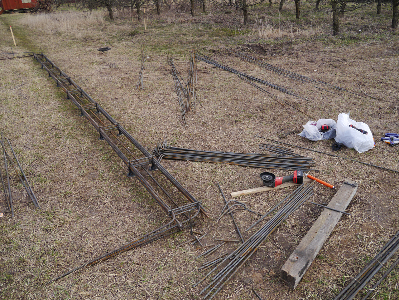

Вот еще фото-ответ на вопрос для чего нужна акк. болгарка, см. фото. Объем работы, что на фото потянул около 2х с небольшим зарядов(зарядка от бортсети авто). 15кВт подведут только летом, и наличие всего инструмента на батарейной тяге позволяет пока не покупать генератор и не запускать его по каждому чиху.

2 больших аккумулятора. Для домашнего пользования - выше крыши.

Я тоже так думал :) Но когда один акум в циркулярке или болгарке, один - в дрели, то хотя бы один должен быть на зарядке, иначе при интенсивной работе вынужденая пауза будет неизбежна, т.е. самый минимум - 3 шт.
