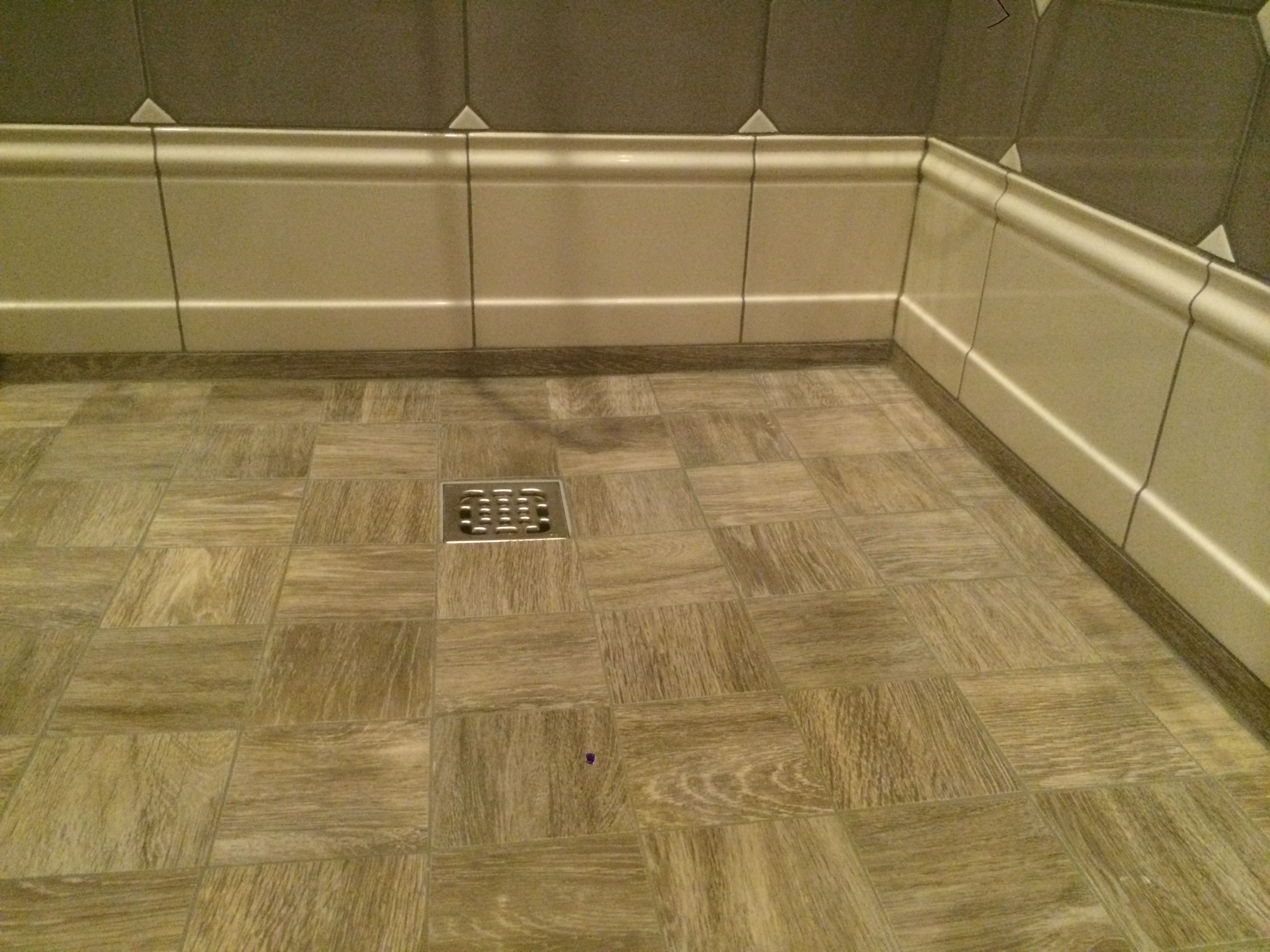

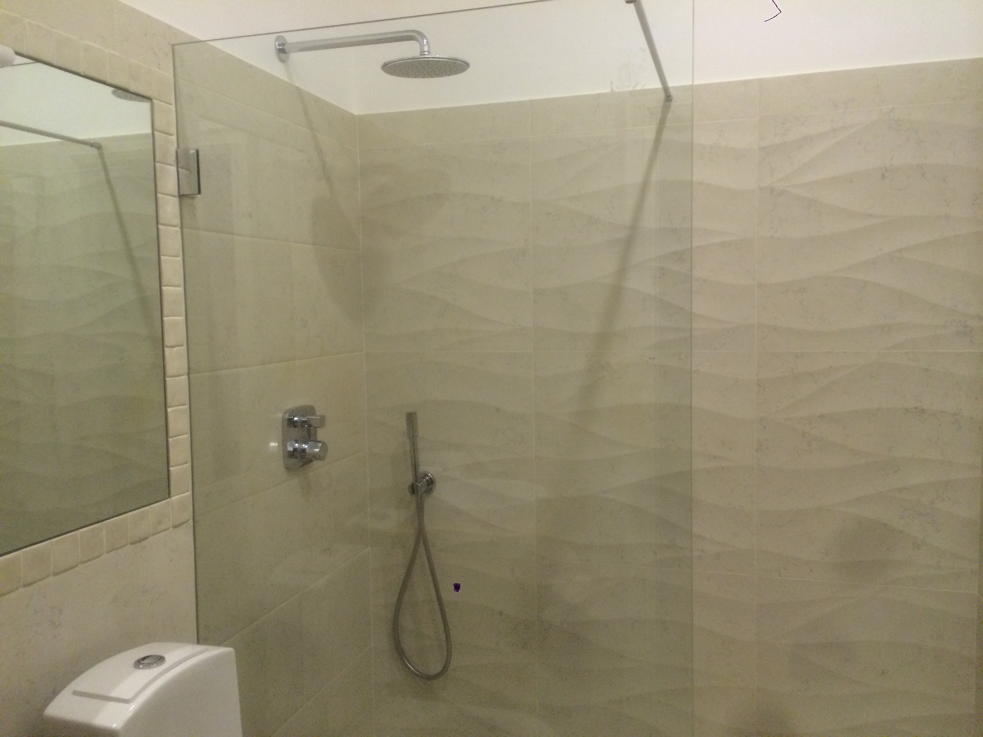

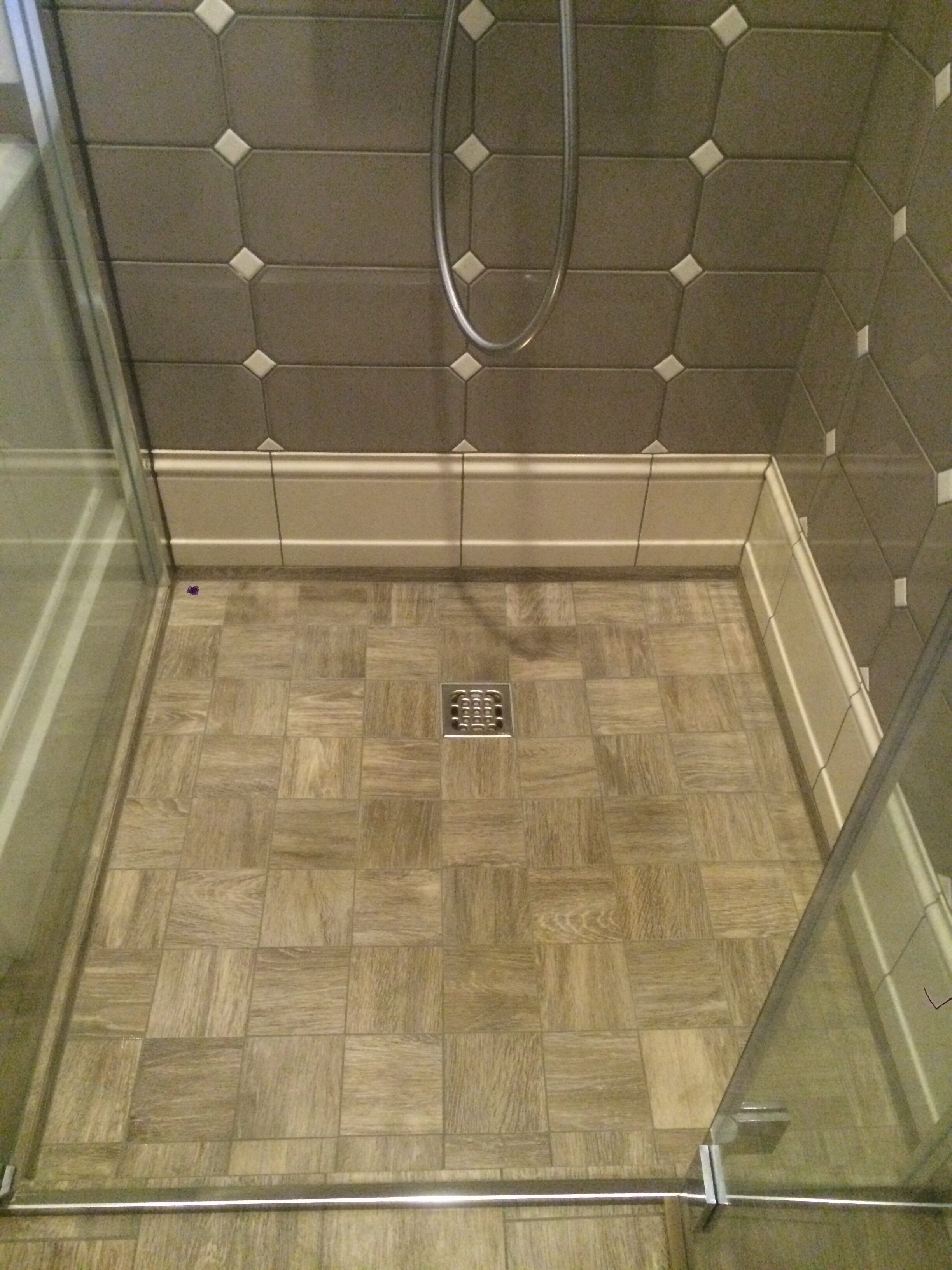

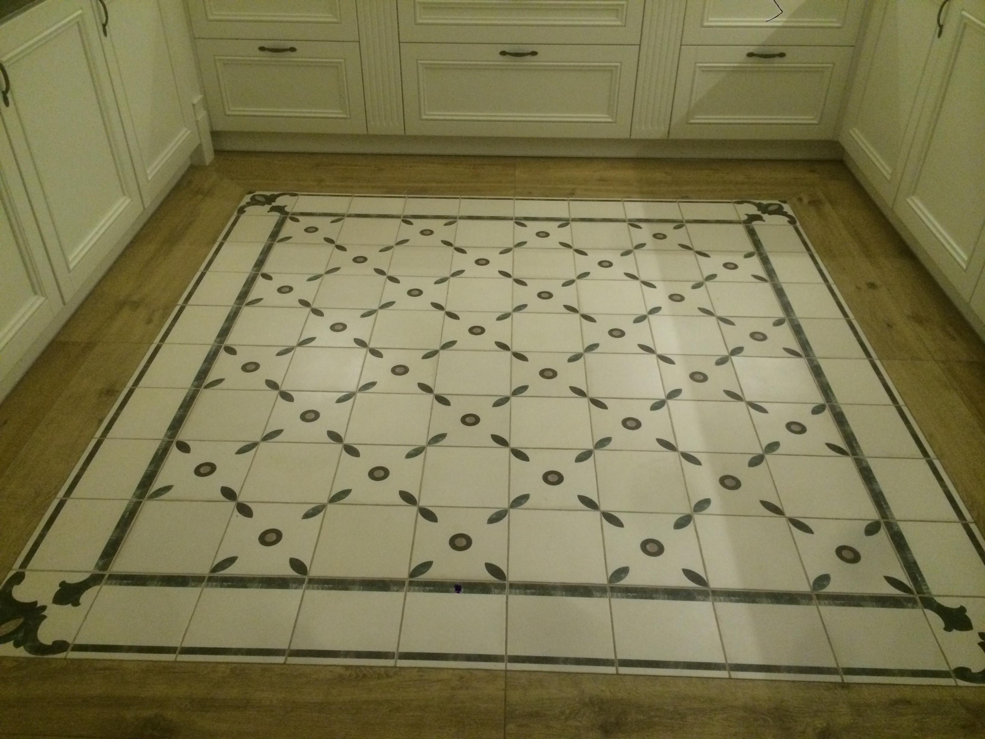

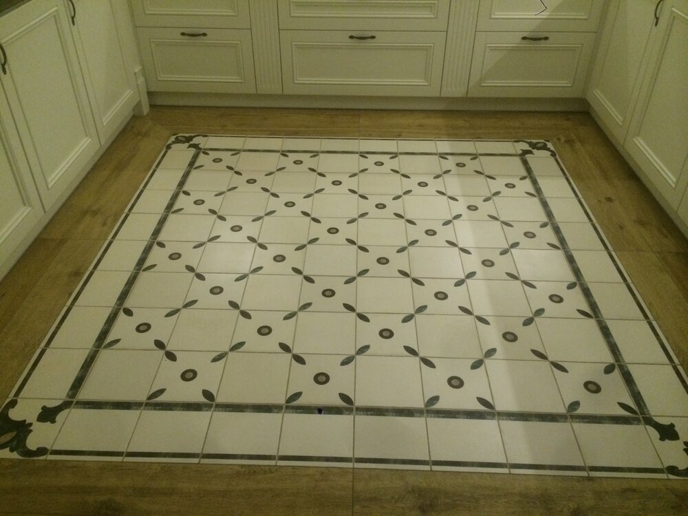

Извините что не отвечал, давно сюда не заходил.
Да, как говорили выше, в основном заказчик, перед тем как обращаться к плиточнику, уже определился с тем, что он хочет в результате увидеть.
Кто-то обращается к дизайнеру за дизайн проектом. Кто-то, кто обладает чувством стиля (как к примеру Виктор, Viks) и постоянно находится на объекте - руководит процессом.
%25D0%2598%25D0%25B7%25D0%25BE%25D0%25B1%25D1%2580%25D0%25B0%25D0%25B6%25D0%25B5%25D0%25BD%25D0%25B8%25D0%25B5%2520321.jpg
Но некоторые люди просят меня придумать что-то эдакое...:)
%25D0%2598%25D0%25B7%25D0%25BE%25D0%25B1%25D1%2580%25D0%25B0%25D0%25B6%25D0%25B5%25D0%25BD%25D0%25B8%25D0%25B5%2520048.jpg
%25D0%2598%25D0%25B7%25D0%25BE%25D0%25B1%25D1%2580%25D0%25B0%25D0%25B6%25D0%25B5%25D0%25BD%25D0%25B8%25D0%25B5%2520046.jpg
%25D0%2598%25D0%25B7%25D0%25BE%25D0%25B1%25D1%2580%25D0%25B0%25D0%25B6%25D0%25B5%25D0%25BD%25D0%25B8%25D0%25B5%2520045.jpg
%25D0%2598%25D0%25B7%25D0%25BE%25D0%25B1%25D1%2580%25D0%25B0%25D0%25B6%25D0%25B5%25D0%25BD%25D0%25B8%25D0%25B5%2520053.jpg
%25D0%2598%25D0%25B7%25D0%25BE%25D0%25B1%25D1%2580%25D0%25B0%25D0%25B6%25D0%25B5%25D0%25BD%25D0%25B8%25D0%25B5%2520042.jpg
Мне такая работа очень интересна.А получается у меня, или нет - решать Вам.

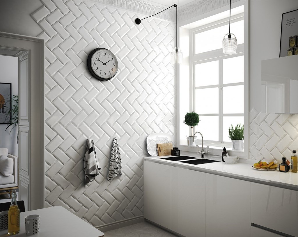

Ярослав, подскажите плз, насколько сложна вот такая укладка елочкой, как на фото...заранее спасибо
Можно я.
В принципе ничего сложного.
Укладка максимально упрощена.
Нет ни одного открытого подреза.
Вся порезка скрыта планками.

И ещё.
На фото чей-то дизайн проект.
Это из области: я знаю как нарисовать. как сделать должны знать вы.
Плитку уложить несложно.
Собрать всё остальное потом в кучу практически нереально.
Или это будет выглядеть слегка коряво.
Я стараюсь елку не делать. И никогда ее не делал. Если на полу хотят елку - объясняю, что швы могут начать играться, и не от меня зависит - в итоге принимают решение делать хаотическую разбежку. Здесь бы предложил положить плитку горизонтально вразбежку

фото взято из каталога плитки ( Retro Metro Equipe) и я не могу сказать визуализация это или реал:(

я, наивный, почему-то думал что как-раз от плиточника и зависит, чтобы швы не начали играться.
При ровном ряде - полностью от плиточника, где надо разгонит.
На елке при плясанине размеров, неточности в большей или меньшей степени будут всегда
