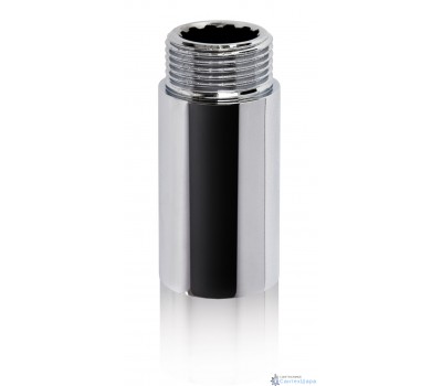

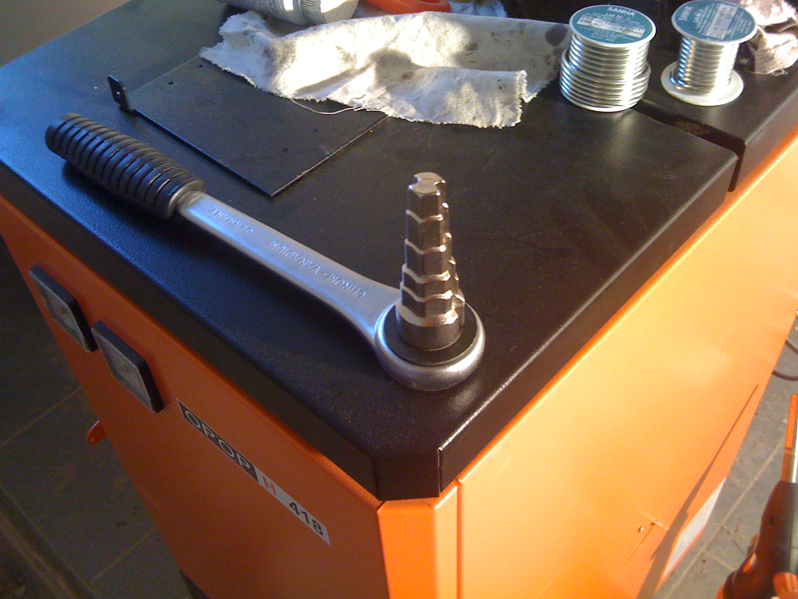

jarik_k Опубліковано: 27 липня 2014 Автор Поділитись Опубліковано: 27 липня 2014 Чим закручувати такі подовжувачі? Посилання на коментар Поділитися на інших сайтах More sharing options...
Сергей 31 Опубліковано: 27 липня 2014 Поділитись Опубліковано: 27 липня 2014 Чим закручувати такі подовжувачі? Или другими такими же, или шестигранником. 1 Посилання на коментар Поділитися на інших сайтах More sharing options...
master-joda Опубліковано: 27 липня 2014 Поділитись Опубліковано: 27 липня 2014 Чим закручувати такі подовжувачі? На скрытый монтаж надежнее шестигранные. Посилання на коментар Поділитися на інших сайтах More sharing options...
B.S.V. Опубліковано: 28 липня 2014 Поділитись Опубліковано: 28 липня 2014 На скрытый монтаж надежнее шестигранные. Чем ? А удлинители крутим этим, или шестигранником. 2 Посилання на коментар Поділитися на інших сайтах More sharing options...
Дмитрий Бабенко Опубліковано: 28 липня 2014 Поділитись Опубліковано: 28 липня 2014 млин, уже второй месяц пытаюсь найти конкретно эту штукенцию. хиде узяли? ремс? Посилання на коментар Поділитися на інших сайтах More sharing options...
Сергей 31 Опубліковано: 28 липня 2014 Поділитись Опубліковано: 28 липня 2014 На Ротенбергере, стоит около 100 у.е. 2 Посилання на коментар Поділитися на інших сайтах More sharing options...

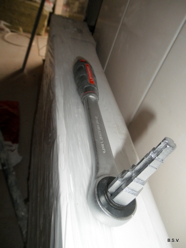

jarik_k Опубліковано: 10 серпня 2014 Автор Поділитись Опубліковано: 10 серпня 2014 Які інструменти потрібні для монтажу змішувача? В одній із тем B.S.V писав, що потрібний трубний ключ, щоб закручувати гайки на шпилках. Чим закручувати найзручніше змішувачі тільки з однією гайкою. Вибачте, якщо намудрував. Посилання на коментар Поділитися на інших сайтах More sharing options...
B.S.V. Опубліковано: 10 серпня 2014 Поділитись Опубліковано: 10 серпня 2014 Такого типа Посилання на коментар Поділитися на інших сайтах More sharing options...
master-joda Опубліковано: 11 серпня 2014 Поділитись Опубліковано: 11 серпня 2014 Чем ? А удлинители крутим этим, или шестигранником. Подобные устанавливал,но на марку не обращал внимания,рассыпались через пару лет-силумин оказался.По этому беру Валтек,на скрытый монтаж. Таких ключей у нас нет в продаже,да и цена... Посилання на коментар Поділитися на інших сайтах More sharing options...

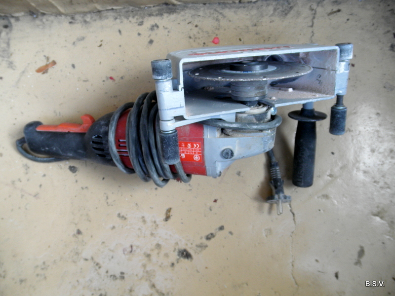

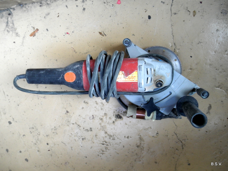

jarik_k Опубліковано: 18 травня 2015 Автор Поділитись Опубліковано: 18 травня 2015 Хто чим штробить? Посилання на коментар Поділитися на інших сайтах More sharing options...
jarik_k Опубліковано: 20 травня 2015 Автор Поділитись Опубліковано: 20 травня 2015 Хто чим штробить? Поділіться досвідом використанням свого штроборіза! Посилання на коментар Поділитися на інших сайтах More sharing options...

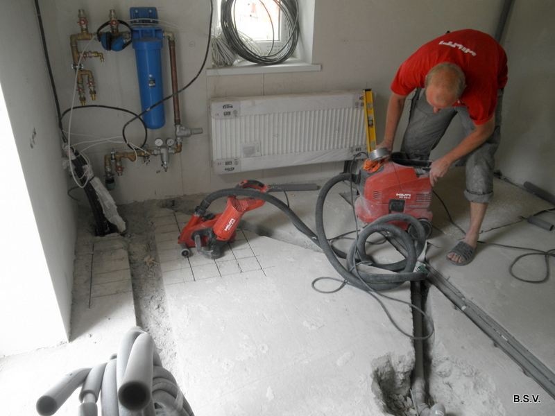

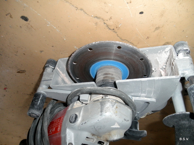

B.S.V. Опубліковано: 20 травня 2015 Поділитись Опубліковано: 20 травня 2015 В полу этим. Но для тебя комплект в 3,5-4 у.е. будет дороговат 1 Посилання на коментар Поділитися на інших сайтах More sharing options...

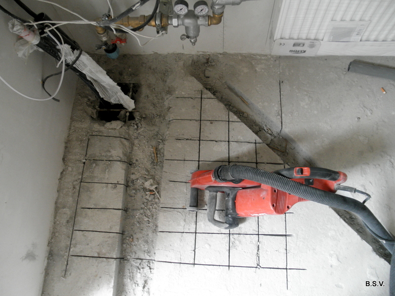

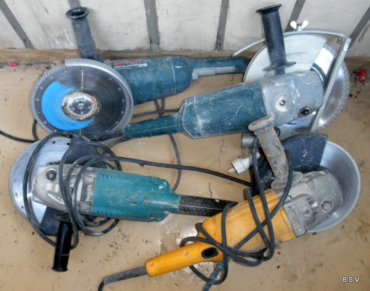

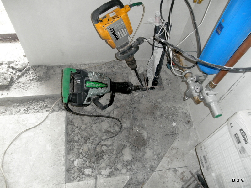

B.S.V. Опубліковано: 20 травня 2015 Поділитись Опубліковано: 20 травня 2015 В стенах, в основном используются 230 болгарки и 24 Дж отбойники. Хитачи, Макита,11 Бош, 25 Деволт. Нами, имхо, признан лучшим 11 Бош, поэтому их два, а всего остального, только по одному Здесь можно уложиться в штуку. 1 Посилання на коментар Поділитися на інших сайтах More sharing options...
B.S.V. Опубліковано: 20 травня 2015 Поділитись Опубліковано: 20 травня 2015 Игрушки, типа Фиолента, выброшенные деньги. Это инструмент электриков. 2 Посилання на коментар Поділитися на інших сайтах More sharing options...
jarik_k Опубліковано: 21 травня 2015 Автор Поділитись Опубліковано: 21 травня 2015 В полу этим. Но для тебя комплект в 3,5-4 у.е. будет дороговат Пилосос я маю, а штроборіз купив Фіолент - так як Ви написали він тільки для електриків, тому шукаю заміну! Добавлено через 5 минут В стенах, в основном используются 230 болгарки и 24 Дж отбойники. Хитачи, Макита,11 Бош, 25 Деволт. Нами, имхо, признан лучшим 11 Бош, поэтому их два, а всего остального, только по одному Здесь можно уложиться в штуку. Болгарку велику маю Makita 9020 - хотів до неї кожух купити, щоб пилосос підєднати, але ціна в 6000 за кожух мене вразила!!! Посилання на коментар Поділитися на інших сайтах More sharing options...

B.A.S. Опубліковано: 21 травня 2015 Поділитись Опубліковано: 21 травня 2015 Под канализацию пилить с кожухом, зря потраченное время силы и нервы. Не удобно, все равно пыльно, все равно допиливать в углах. 1 Посилання на коментар Поділитися на інших сайтах More sharing options...
