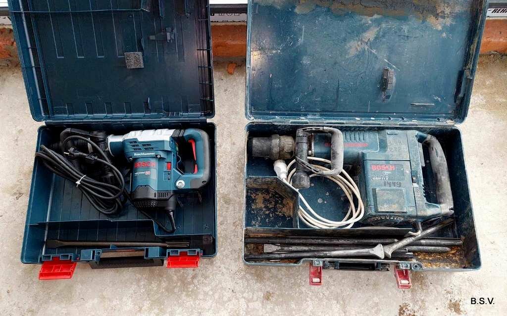

B.S.V. Опубліковано: 3 листопада 2025 Поділитись Опубліковано: 3 листопада 2025 Старію(. Той, що справа для мене вже важкий. Але іноді, без нього не обійтися. 2 Посилання на коментар Поділитися на інших сайтах More sharing options...

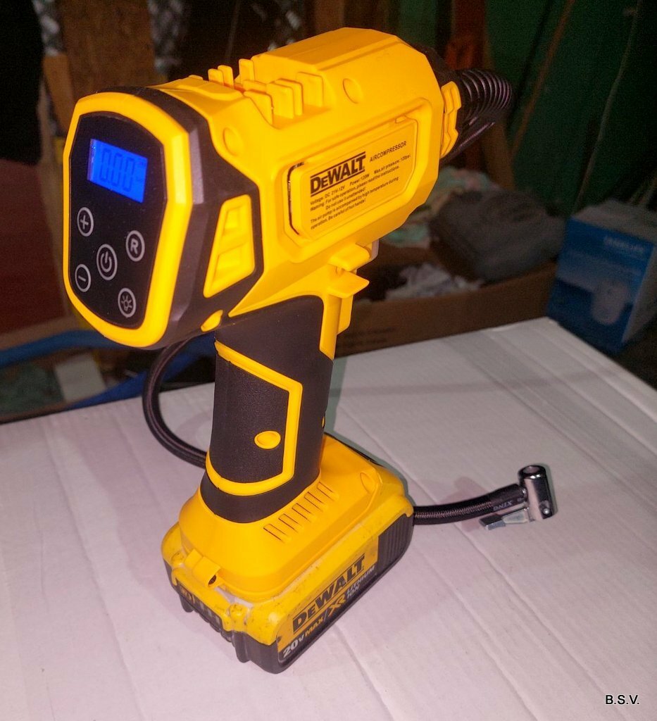

B.S.V. Опубліковано: 23 січня Поділитись Опубліковано: 23 січня Інструмент , в світі останніх подій, для підкачування ГА, розширювальних баків і колес. Мій автомобільний мобільний компресор більше 50 літрового накачати не може. 4 Посилання на коментар Поділитися на інших сайтах More sharing options...
naupv Опубліковано: 23 січня Поділитись Опубліковано: 23 січня Одне колесо, один заряд акума? Посилання на коментар Поділитися на інших сайтах More sharing options...
B.S.V. Опубліковано: 23 січня Поділитись Опубліковано: 23 січня На 100 літровий ГА ііде одна поділка з трьох. Посилання на коментар Поділитися на інших сайтах More sharing options...

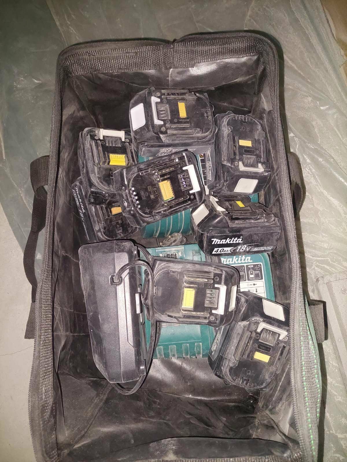

B.S.V. Опубліковано: 23 січня Поділитись Опубліковано: 23 січня більше всього акуми зруть ліхтар, перфоратор і болгарка при різці вязких матеріалів, таких як листовий алюміній. Це за вчорашній робочий день. 2 перфа, болгарка, шурік і гайковерт.Розряжені не повністю, але потребують зарядки. 3 Посилання на коментар Поділитися на інших сайтах More sharing options...

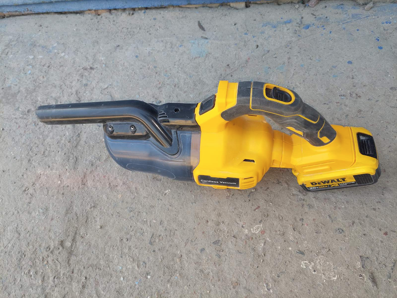

B.S.V. Опубліковано: 14 березня Поділитись Опубліковано: 14 березня Пропилососити посадочні місця кріплення, здути пиляку. Неважко, зручно, компактно. 1 Посилання на коментар Поділитися на інших сайтах More sharing options...

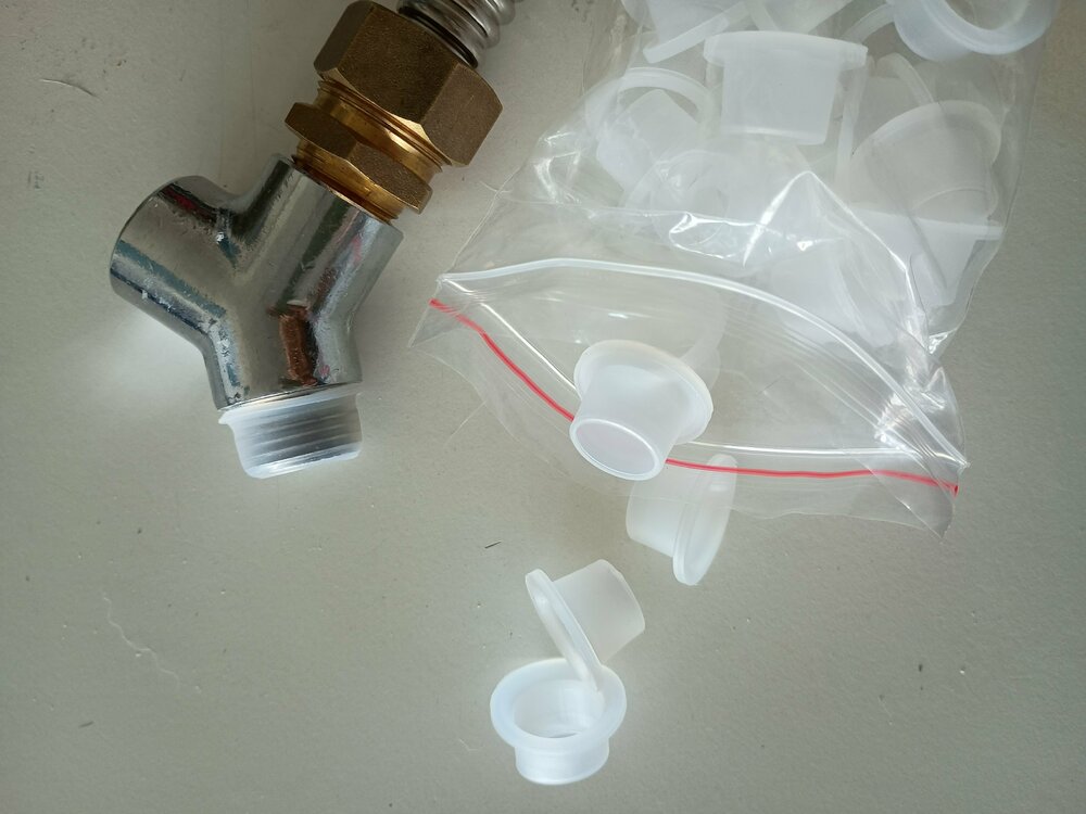

Propeller Опубліковано: 7 серпня Поділитись Опубліковано: 7 серпня Кидаю сюди інфу після 2 років "випробувань" : зливні крани стояків опалення , крани під манометри (зовнішній контур ОП, внутрішній контур ГВП), квартирні корінні крани ХВП, ГВП. В будинках 16 поверхів. Тиски до 8 бар. Купив якось на Temu, бо ця силіконова х...ня не повинна працювати. Треба перевірити. Але, на диво, вийшло просто та ефективно. Працюють навіть на різьбах, коли папа трохи замаленький для мами. Зовсім круть, коли немає місця, щоб обертати ущільнювач навкого різьби (труба коло стіни і т.д.). Різьба легко відкручується після 2-річної эксплуатації. Тимчасово відійшов від ФУМ та паклі. 3 Посилання на коментар Поділитися на інших сайтах More sharing options...
delic Опубліковано: 7 серпня Поділитись Опубліковано: 7 серпня 3 години тому, Propeller сказав: Кидаю сюди інфу після 2 років "випробувань" : зливні крани стояків опалення , крани під манометри (зовнішній контур ОП, внутрішній контур ГВП), квартирні корінні крани ХВП, ГВП. В будинках 16 поверхів. Тиски до 8 бар. Купив якось на Temu, бо ця силіконова х...ня не повинна працювати. Треба перевірити. Але, на диво, вийшло просто та ефективно. Працюють навіть на різьбах, коли папа трохи замаленький для мами. Зовсім круть, коли немає місця, щоб обертати ущільнювач навкого різьби (труба коло стіни і т.д.). Різьба легко відкручується після 2-річної эксплуатації. Тимчасово відійшов від ФУМ та паклі. То це дюрекс для сантехніків? 1 Посилання на коментар Поділитися на інших сайтах More sharing options...
АлександрБ. Опубліковано: 7 серпня Поділитись Опубліковано: 7 серпня 5 часов назад, Propeller сказал: Тимчасово відійшов від ФУМ та паклі. Ну, це навяд чи ... Я б остерігався робити такі невиважені заяви. 1 Посилання на коментар Поділитися на інших сайтах More sharing options...
Propeller Опубліковано: 7 серпня Поділитись Опубліковано: 7 серпня 21 минуту назад, АлександрБ. сказал: Ну, це навяд чи ... Я б остерігався робити такі невиважені заяви. 1. Я ж написав де я застосовував ці приблуди. Особливо мене цікавила поведінка на з'єднанях, да середа міняє свою температуру (ОП). І скільки часу вона служать. 2. Ви ж знаєте, що є така хрінь, як силіконові прокладки (в технічному сенсі цього слова). Досить непогана штука. Є також і тефлонові ущільнюючі прокладки різьбові стрічки, нитки. Їми широко користуються. Тож питання : чому неможна використовувати силікон для різьбових з'єднань. 3. Я розумію вас. Сантехніка достатьо консервативна сфера. Люди , які сидять на ній роками, мають свою шаблони. Це нормально. Підійдіть до цього просто як "спробувати, там де можна буде легко виправити". Вас реально здивує ця штука. Посилання на коментар Поділитися на інших сайтах More sharing options...
Propeller Опубліковано: 7 серпня Поділитись Опубліковано: 7 серпня (змінено) 2 часа назад, delic сказал: То це дюрекс для сантехніків? той, хто не втратив навички натягне цю гумку враз Змінено 7 серпня користувачем Propeller 1 1 Посилання на коментар Поділитися на інших сайтах More sharing options...
АлександрБ. Опубліковано: 7 серпня Поділитись Опубліковано: 7 серпня 43 минуты назад, Propeller сказал: Я розумію вас. Взагалі-то, у цю фразу я добряче вклав гумору. 46 минут назад, Propeller сказал: Ви ж знаєте, що є така хрінь, як силіконові прокладки (в технічному сенсі цього слова). Досить непогана штука. Є також і тефлонові ущільнюючі прокладки різьбові стрічки, нитки. Їми широко користуються. Тож питання : чому неможна використовувати силікон для різьбових з'єднань. Так, звичайно, є купа усіляких синтетичних матеріалів. А усе синтетичне має огидну здатність розкладатися, раніше чи пізніше, неважливо ... Тому, якщо є хоч найменша можливість - кладемо, ставимо метал, встромляємо метал в метал ! Ну, а до металу, хіба може бути щось більш кондове та скрєпне за паклю на сурикові. Але це моя особиста збоченість, можливо навіть початкові ознаки фетишизму. Посилання на коментар Поділитися на інших сайтах More sharing options...
Propeller Опубліковано: 7 серпня Поділитись Опубліковано: 7 серпня 50 минут назад, АлександрБ. сказал: Взагалі-то, у цю фразу я добряче вклав гумору. Тут мій промах. 50 минут назад, АлександрБ. сказал: Ну, а до металу, хіба може бути щось більш кондове та скрєпне за паклю на сурикові. Знову "шуточки". Посилання на коментар Поділитися на інших сайтах More sharing options...
