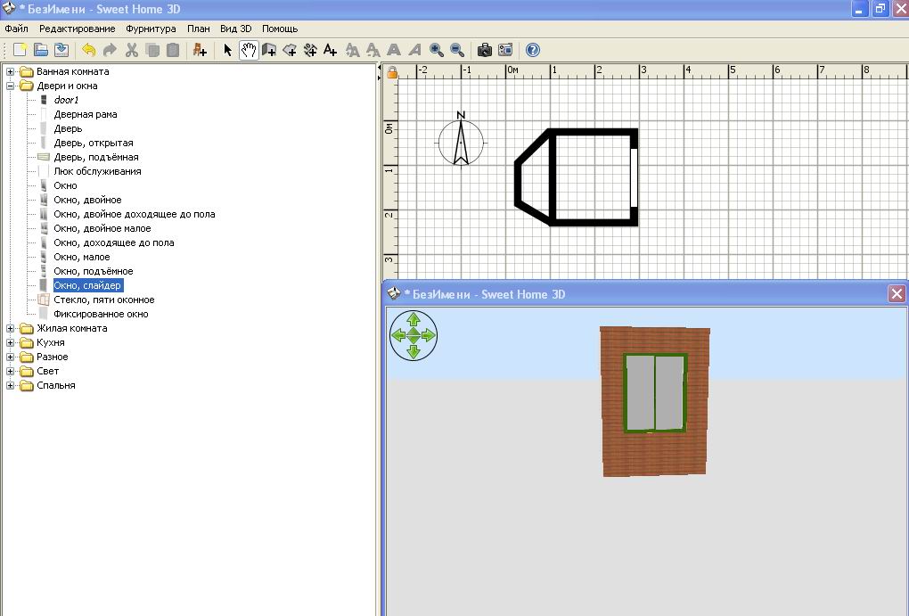

За комментарии спасибо. Дверей у меня планируется всего две- основной вход через тамбур и выход с кухни на террасу. Остальное - окна. Просто программа их так же отобразила.
А Вы в программке используйте ОКНО-СЛАЙДЕР.А размер и приподнятость измените в свойствах окна.
