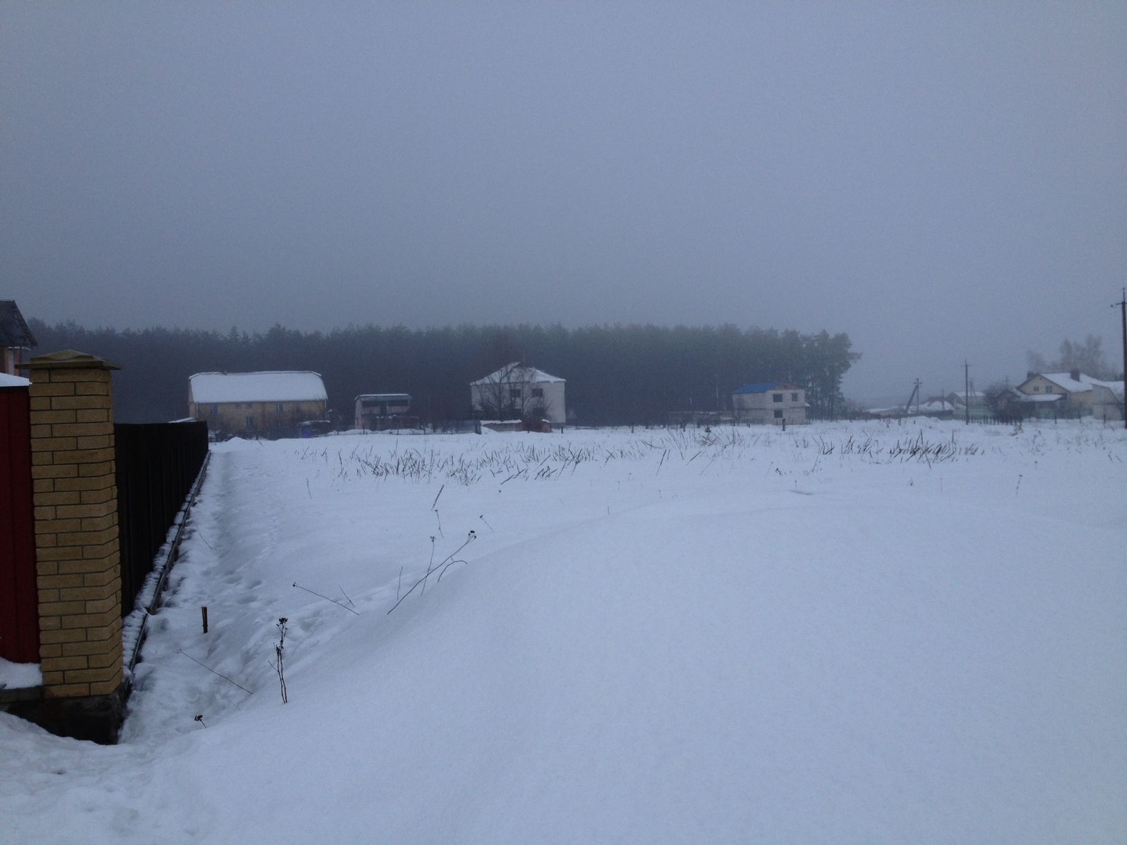

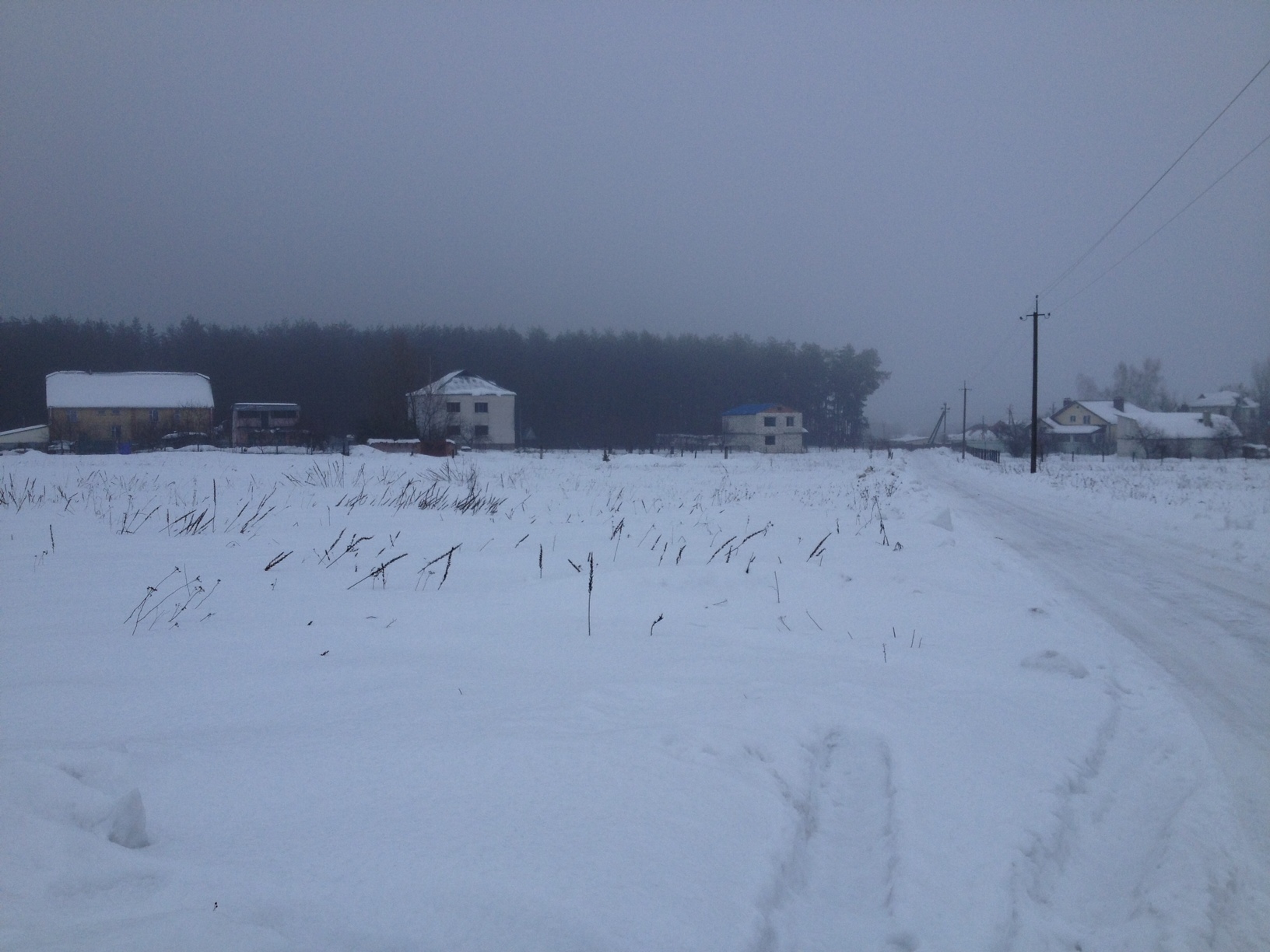

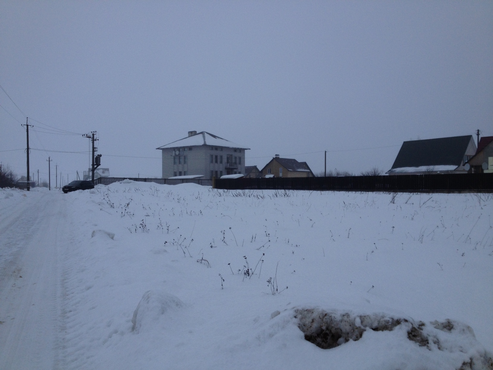

Обычное праздничное затишье подходит к концу. Пора набирать темп. Получил на днях геодезию. Участок оказался с небольшим уклоном - 1 метр перепада по диагонали, что не смертельно. А сегодня с утра снова был на участке и увидел вот такую красоту:

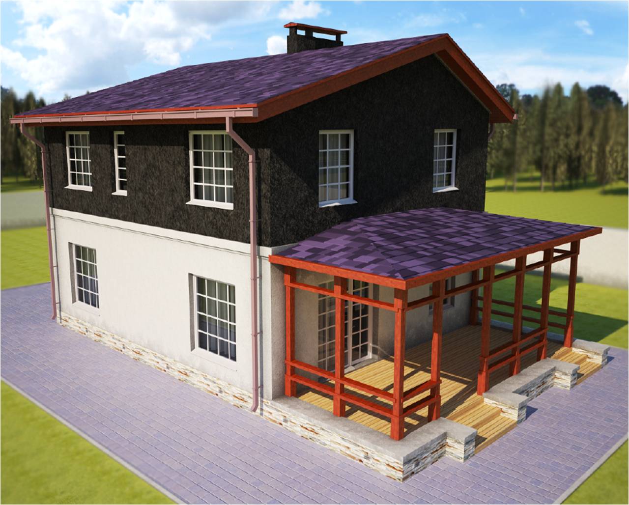

Получил сегодня визуализацию нашего домика. Будет выглядеть как-то так. Только цвет крыши немного сбился :)
а почему водосточка не красная? :)
Без обид.:) Но архитектору нужно бы еще поработать над домом. Как на меня, сочетания цветом не очень и окна как в тюрьме:(
(ИМХО)
и окна как в тюрьме
Это стиль такой. Зато очень красивая тень на полу в солнечный день.
