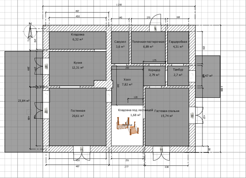

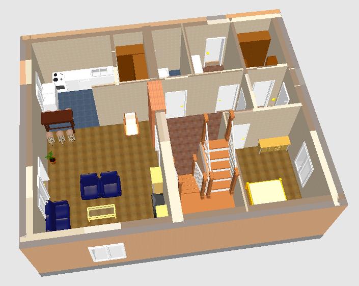

Итак. У меня родилась новая версия желаемой планировки дома. Утомлять картинками не буду, просто расскажу об основных моментах, которые нам кажутся наиболее важными.
Во-первых, внешний размер дома у нас, как ни крути, получается 10х12 метров. Проую меньше - тесно, а больше - дорого и излишне. При этом на первом этаже размещается кухня (12 кв.м) с кладовкой (6 кв.м), гостинная (21 кв.м) с грубой, гостевая спальня (16 кв.м), санузел (3,6 кв.м.), большая топочно-постирочная (7 кв.м) и гардероб-раздевалка (4 кв.м) возле основного входа в дом. Сам вход идет через тамбур (1,6х1,7 м), который расположен внутри дома. Вариант - наружная веранда, но пока в стадии просто идеи для размышления.
В топочной мы будем размещать как минимум газовый котел, стиральную машину и систему очистки воды от железа. В будущем возможна установка второго типа котла. Пока еще не решил, будем ли мы делать отдельный выход на улицу из топочной или нет. Если когда-то поставим ТТ котел, то дверь вроде как и нужна. А с другой стороны - лишнюю дверь ставить не хочется.

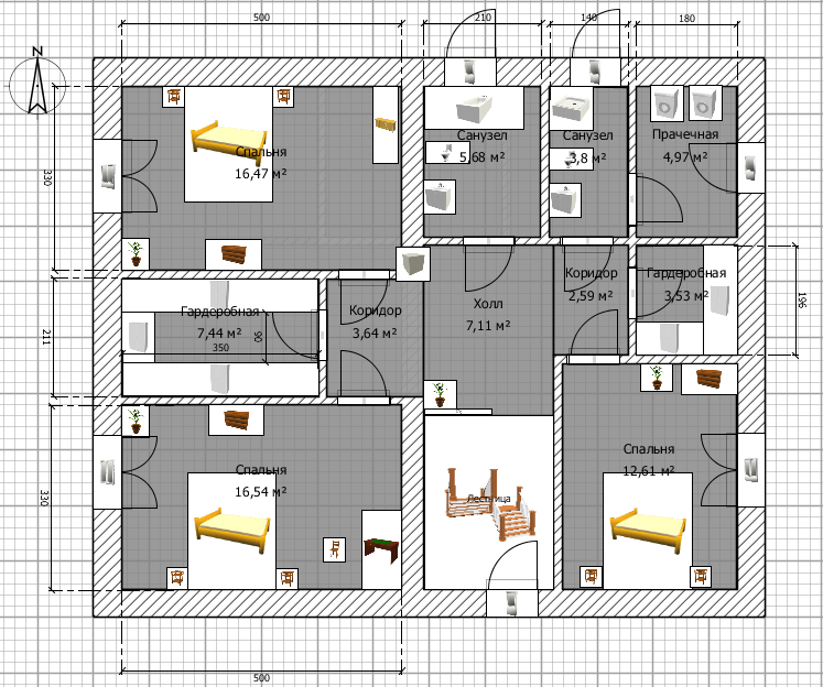

Второй этаж - две спальни по 14 кв.м. с отдельными гардеробными по 5,5 кв.м. + гостевая спальня 16 кв.м. такая же как и на первом этаже. Также будет два санузла (3,6 и 7 кв.м.) и гостевая гардеробная на 7 кв.м.
Из кухни или гостиной мы планируем выход на террасу. Терраса будет 3 метра шириной. По длине определимся вместе с архитектором. Также планируется навес для 2-х авто и навес над крыльцом. На террассе или навесе планирую в будущем разместить геликоллектора, которые соединю с системой ГВС и отопления.
Из открытых вопросов - как делать дверь на террасу (стекло или металл), как строить 2-ой этаж (мансарда или полноценный), куда ориентировать окна из спален и т.д. Но эти вопросы тоже оставляем на архитектора, когда определимся с участком и будем делать привязку дома к нему. По материалам стен я склоняюсь к кирпичу с перлитом, по крыше еще не продумал. Ну и теплый пол - электричество или вода? Если будут гелиоколлектора, то водяной выглядит интереснее. Тем более, что есть мечта избавиться в будущем от электрозависимости при помощи фотоэлектрических батарей и ветрогенератора.
Пишу все это в надежде услышать дельные советы, а также просто для себя в качестве архивной записи. Очень интересно, что из этих идей останется у нас в окончательном проекте.
По палнировке совет, пока, только один.
Расставьте мебель и оборудование. Это многое прояснит и изменит.
Сделали. Очень помогло понять требуемые размеры помещений. Ну и по нынешней квартире с рулеткой тоже набегался.
Это очень правильная практика.

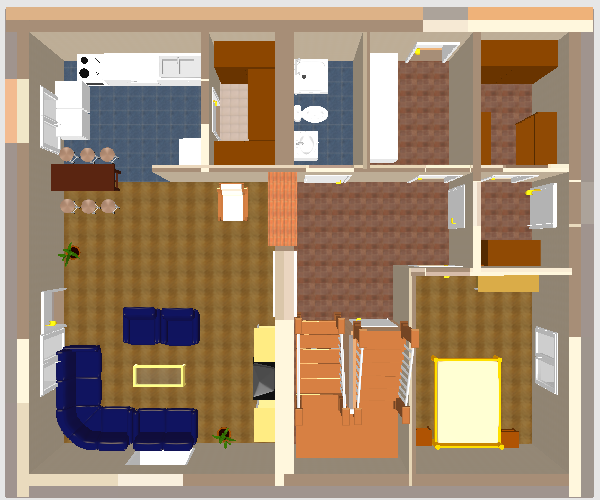

Дык... показывайте. Бум топтаться.
Здорово! Особенно понравилась расстановка мебели.:good:
:) Была там мебель, была. Просто в Sweet Home 3D она красиво смотрится только в 3D, поэтому с основного плана я ее убрал.
Без мебели обсуждать планировку - напрасный труд.
Не вижу вход в кухню. Только из гостиной?
Можно спокойно уменьшить гостевую спальню в пользу входной зоны. Там нет места для обуви, кресла чтобы присесть и разуть\обуться. Я уж не говорю про шкафы. И гардеробная - просто крошка.
Да, отдельный вход в кухню не планируется. Более того, зону кухни от гостиной, может быть, мы вообще решим отделить только грубой.
Про входную зону нужно подумать - все чаще размышляю про внешнюю веранду у входа.
Кстати, жена категорически против любых шкафов в доме. Поэтому у нас запланировано аж 4 гардеробных и 2 кладовки. Все туда снесем. Оставим только небольшие низкие комоды по комнатам.

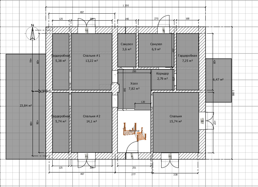

У нас на втором этаже дома сейчас запланированы гардеробные шириной 1,25 м. В квартире у меня "живут" два одежных шкафа шириной по 90 см и два - по 1 метру. Т.е., если такой шкаф разместить в торце гардеробной и отступить от него 1 метр, то остается еще часть гардеробной размером где-то 2х1,25 м. Вдоль одной из стен можно разместить полки или трубу для плечиков. На них нужно 60 см. При этом еще 65 см остается для прохода внутри гардеробной. Второй вариант - разместить полки буквой "Г". Или не полки, а трубу для плечиков. Или еще что-то. Думаю, если постараться, то организовать на ширине 1,25 м можно все очень даже удобно.
Что касается раздевалки при входе на первом этаже, то у меня в квартире сейчас коридор 1,4х3,5 м. По планировке дома заложено 1,65х4,2 м. Целое море. И шкаф туда влезет, и полка для обуви, и крючки для верхней одежды. Хотя не исключаю, что очень скоро места станет нехватать. Но это как зарплата - сколько не получай, не хватает ровно столько же. :)
Если мнения еще принимаются по планировке, то..
Гостинную желательно таки увеличить. Гостевую можно сократить на треть. Топочную с постирочной совмещать нелогично.
Ну и основное - 3 узких и длинных кладовки/гардероба возле кухни и возле спален. Это самая большая проблема. Надо в корне пересмотреть эти аппендиксы. У вас там ширина всего метр, не больше. Как вы планируете использовать это пространство? :) Будет длиннючий коридор с узенькими полочкаим под одной из стенок? Зря выикнутые 3 метра полезной площади каждого из помещений.
Я вижу решение проблемы в том, чтобы сдвинуть центральную несущую стену вправо на.... 50 см хотябы. И все станет совсем иначе ;)
Ответил постом выше.
А вот это, кстати, очень дельный совет. Серьезно Вроде и простой, а сам бы я не скоро додумался. Просто, когда все рисуешь с нуля, то потом каждую линию изменить жалко. Но теперь, скорее всего так и сделаю.

По пунктам.
На первом этаже сузить гостевую спальню на 20 см. Сузить лестничный проем на 30 см. Полная ширина ступени 110см. 100 см у меня. Знаю что будет достаточно, но чтобы совсем совбодно дышалось 110 - отлично! :)
Увеличивается гостинная.

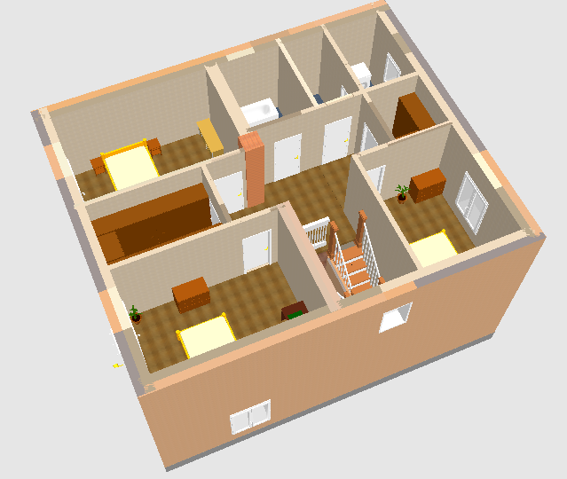

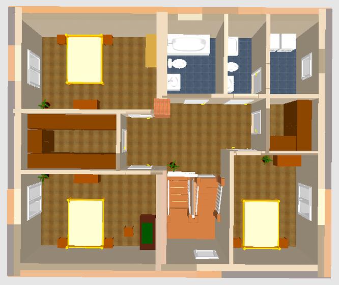

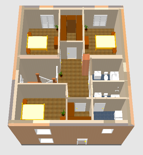

Теперь моменты по второму этажу. Я так понимаю, одна из левых спален - ваша, а вторая - типа детская. Детскую можно чуть ужать. На метра полтора. Вашу бы я сделал побольше. 2 отдельных санузла на втором этаже - лишнее. Один можно сделать общим. А второй совместить с одной из спален (логичнее - с вашей). Я бы поменял местами назначение спален. Гостевую расположил бы над гостинной.
Я так полагаю, что вы тоже любите гостей принимать, даже больше чем я, раз отвели аж 2 гостевых спальни. Но понимаю, и вы должны понимать, что на втором этаже - приватная территория, и гостевая спальня для гостей будет выделяться в крайних случаях. :)
Если любите принимать гостей, то логичнее детскую спальню сделать над зоной кухни, либо таки на месте гостевой. Тогда ваши поздние шумные посиделки с гостями в гостинной не будут напрягать детей шумовыми эфектами. Для гостевой спальни не нужен такой огромный гардероб. Можно ограничить и 2..2,5 метрами.
Пока так. Попробуйте еще потаскать стены и поменять целевое назначение комнат. Должно получиться еще лучше :)

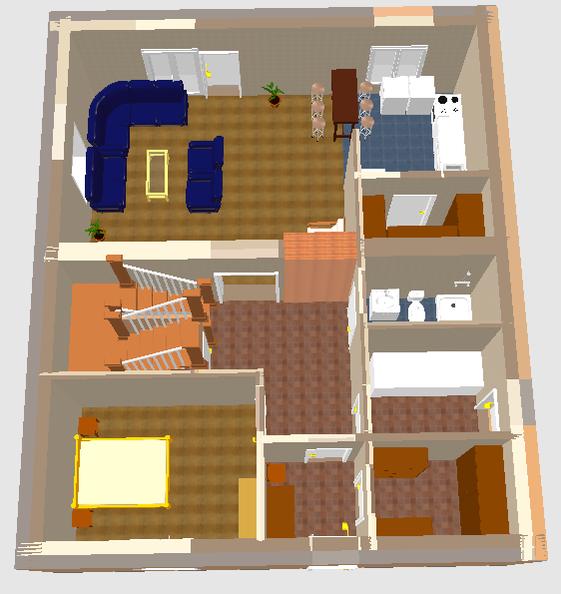

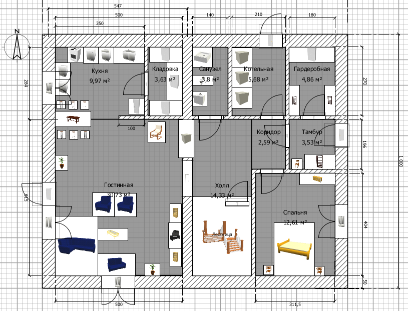

Внес в проект ряд правок. Кажется, стало немного лучше. Из основных изменений - на первом этаже увеличилась гостиная и изменилось расположение кладовки возле кухни. На втором этаже за счет более продуманной компоновки гардеробных увеличились размеры спален и добавилась прачечная (она же комната для сушки белья).
Так как скриншоты программы Sweet Home 3D с экрана получаются не самыми информативными, то в архиве также выкладываю исходный файл с моим творчеством (только планировка без мебели). Может быть, кому-то пригодится. А для тех, у кого нет этой программы или желания ее скачивать -смотрите прилагаемые планы и некое подобие 3D визуализации:

ТС, а радиаторы отопления у Вас где в гостиной будут висеть? ;)
Если вы про расположение диванов, то они показаны условно. Просто, чтобы понять размеры помещений. Над точной расстановкой мебели буду работать позже, после привлечения к проекту профессионального архитектора. А пока это так - простые эскизы.
