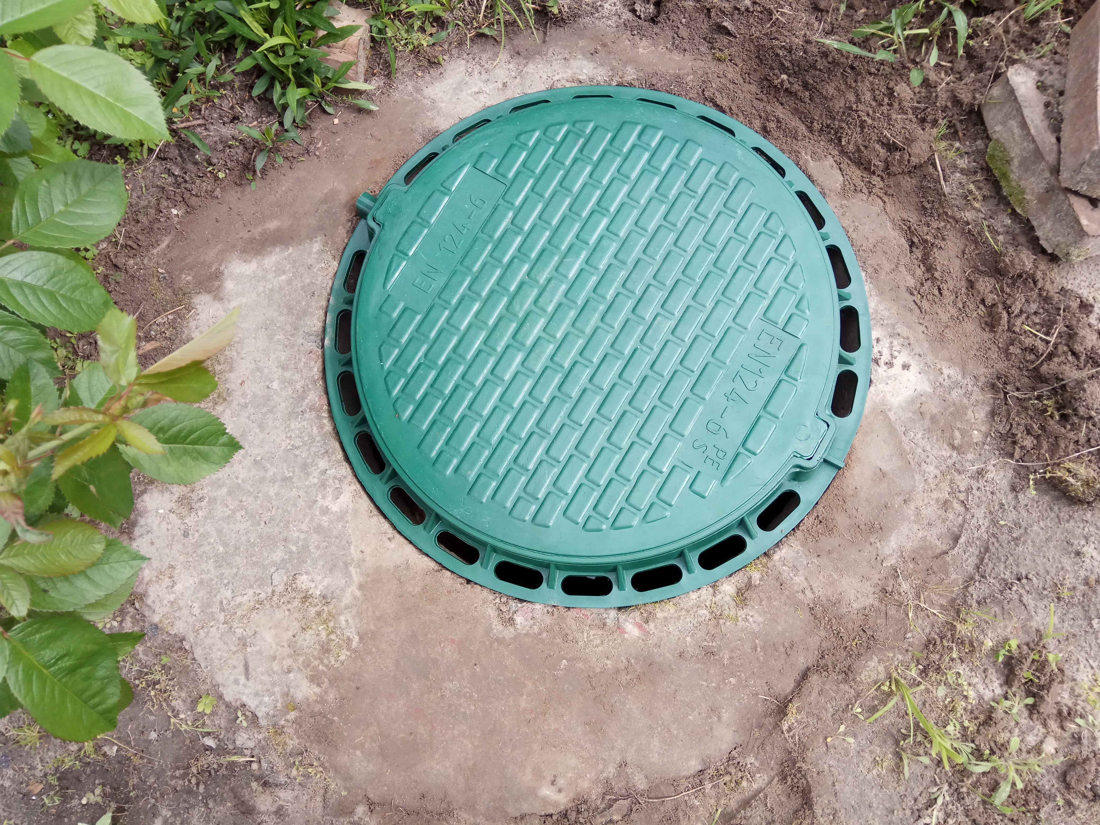

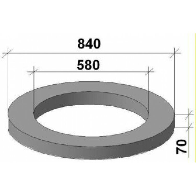

В продолжение своей проблемы. Купил канализационный люк почти максимального диаметра (790 мм), но он зацепился только самим краем за перекрытие. Как зафиксировать?
Есть такое. Мы укладываем по кругу "дырки" 2-3 слоя кирпича белого (силикатный), когда он приклеится, осторожно дюбелим люк и цементируем по кругу.
Снизу кирпич чем-то подпирает, пока не схватиться? Клеете чем? Люк дюбетиле в бетонное перекрытие? Заливание раствором край люка с отверстиями?
Я думал сделать опалубку по кругу, что бы уменьшить отверстие в бетонном перекрытии, а заливать раствор одномоментно в опалубку и сверху на отверстия люка. Кстати, отверстие конусом плюс можно забить коротыши арматуры. Если надо, могу набросать схему.

без ответной части?- вряд ли
Край ответки планирую забетонировать.

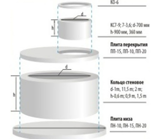

На заводах ЖБИ есть такое изделие - Кольцо опорное (КО6). По ГОСТам - обязательное составляющее колодца, монтируемого на дорогах для определенных типов люков. Раньше люки сплошь были чугунные и "обечайка" у них была пошире, сейчас лепят подешевле и поуже, согласно спроса.
Люк, кстати, у вас хороший, мне они нравятся, только чуть "допиливать" приходится - очень уж крышка плотно обойме садиться, зато почти герметичный.)
Сельские мастера последнее время вслед за заводами тоже стали эти КОшки делать.

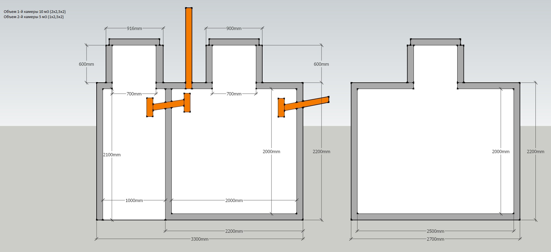

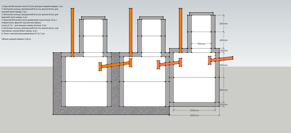

Добрый день всем. Пришло время подумать о септике, как вариант хочу сделать из бетонных колец. Вопрос по поводу объема.
В доме 5 санузлов. Пока планируется проживание макс 4 человек, но возможно в будущем все потребители будут задействованы.
Итого - 4 душ. кабины, 5 умывальников, 5 унитазов, 1 ванна, 1 стиралка, 1 мойка на кухне.
Калькулятор расчета септика calcul-on.pro/ru/septik выдает 10,2 м3
Здесь aquatic-home.ru/kalkulyator-rascheta-obema-septika.html выдает 9,95 м3
Если такой вариант как в аттаче - пойдет? Чтобы потом не переделывать?
Или не заморачиваться, выкопать котлован и сделать нормально с бетонными стенами, двухкамерный, кубов на 18?
Спасибо.
У меня тоже типа КО только 7 или 8 и с эксцентричным отверстием.
Есть такая проблема с крышкой. А как " допиливать"?

Септик рассчитываете на количество проживающих. Количество сан-тех приборов влияет только на максимальный СЕКУНДНЫЙ расход, а не суточный.

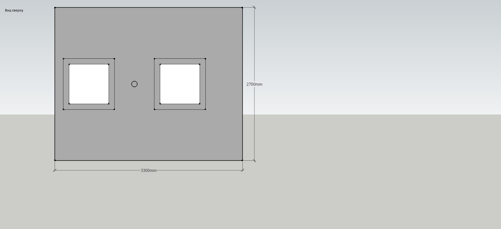

Сложно понять что на картинке у вас показано темно серым цветом (вокруг второй и третьей камеры). Если это щебень - тогда идея плохая.
Да, щебень. Обычно рекомендуют так. Если насверлить отверстий в кольцах.
А что должно быть если идея плохая?
Максимальное кол-во проживающих - 10. По этому кол-ву калькулятор и считал.
Спасибо.

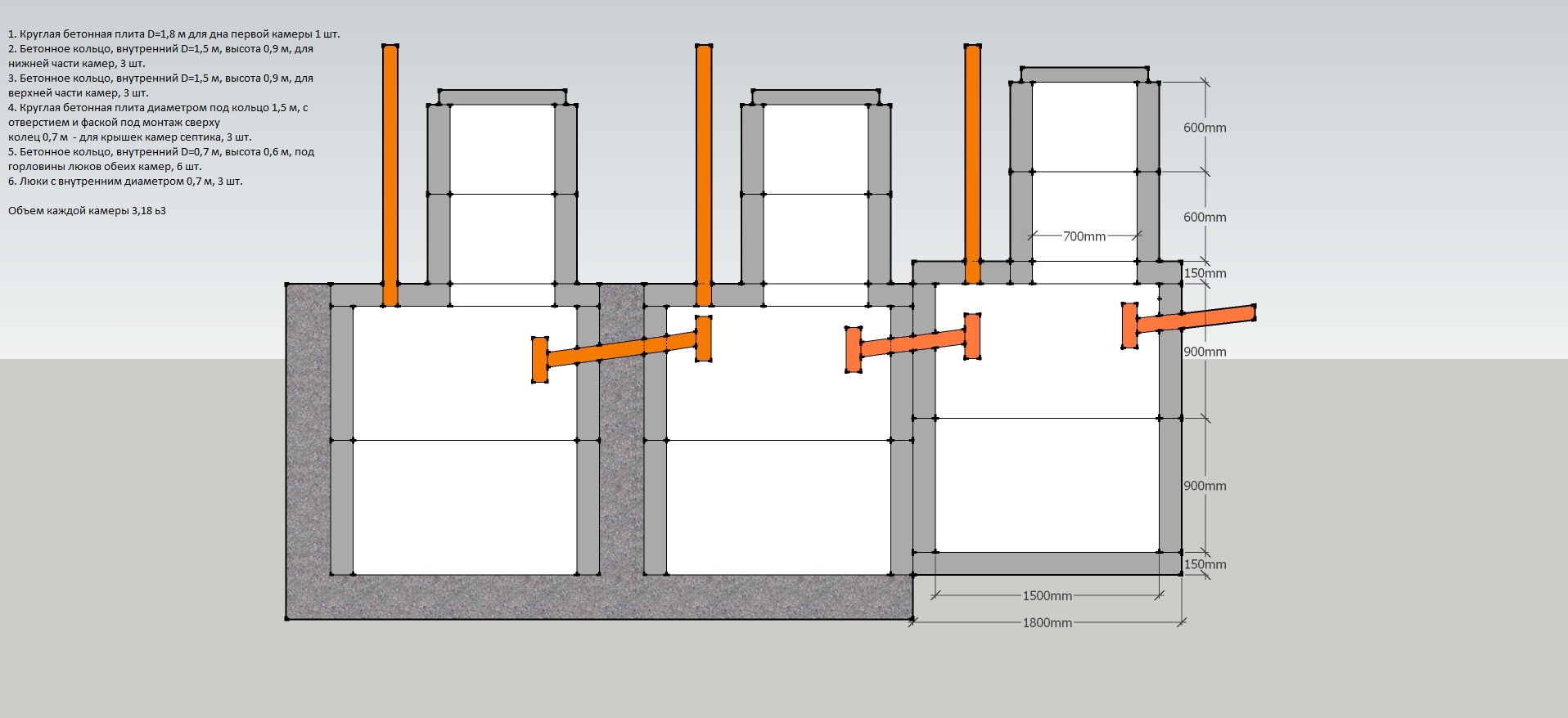

Плохая тем что одной камеры из полтора метровых колец для 10 чел. мало. В итоге вся "грязь" пойдет во вторую, а так как там нету дна - то соответственно заилиться щебень и под третьей.
То есть дно во второй камере нужно.
Или такой вариант, не из колец, гляньте пожалуйста.
Общий объем получается 15 м3
Спасибо.
Я так понимаю, идет плита перекрытия круглая для кольца с отверстием эксцентриком? Стандартное отверстие в плите 700 мм.
Если нет шахты, то между ним и люком ставится этот самый переход КО6
Спасибо.
Септик разделяет воду и все остальное. Вода составляет около 95% стоков. Вода отводится в грунт дренажем. Дренаж не менее важная составляющая автономной канализации, чем септик. А он(дренаж) у вас явно недостаточный. Кольца хороший накопитель залпового сброса, но плохой вариант по площади дренирования воды. Ищите информацию по запросу "дренажные тоннели", "дренажные блоки".
Скорее всего, у меня ПП-10 (толщина 15 см) вровень с землёй. Ставить с сверху КО6 нет резону. Надо немного сузить отверстие.
