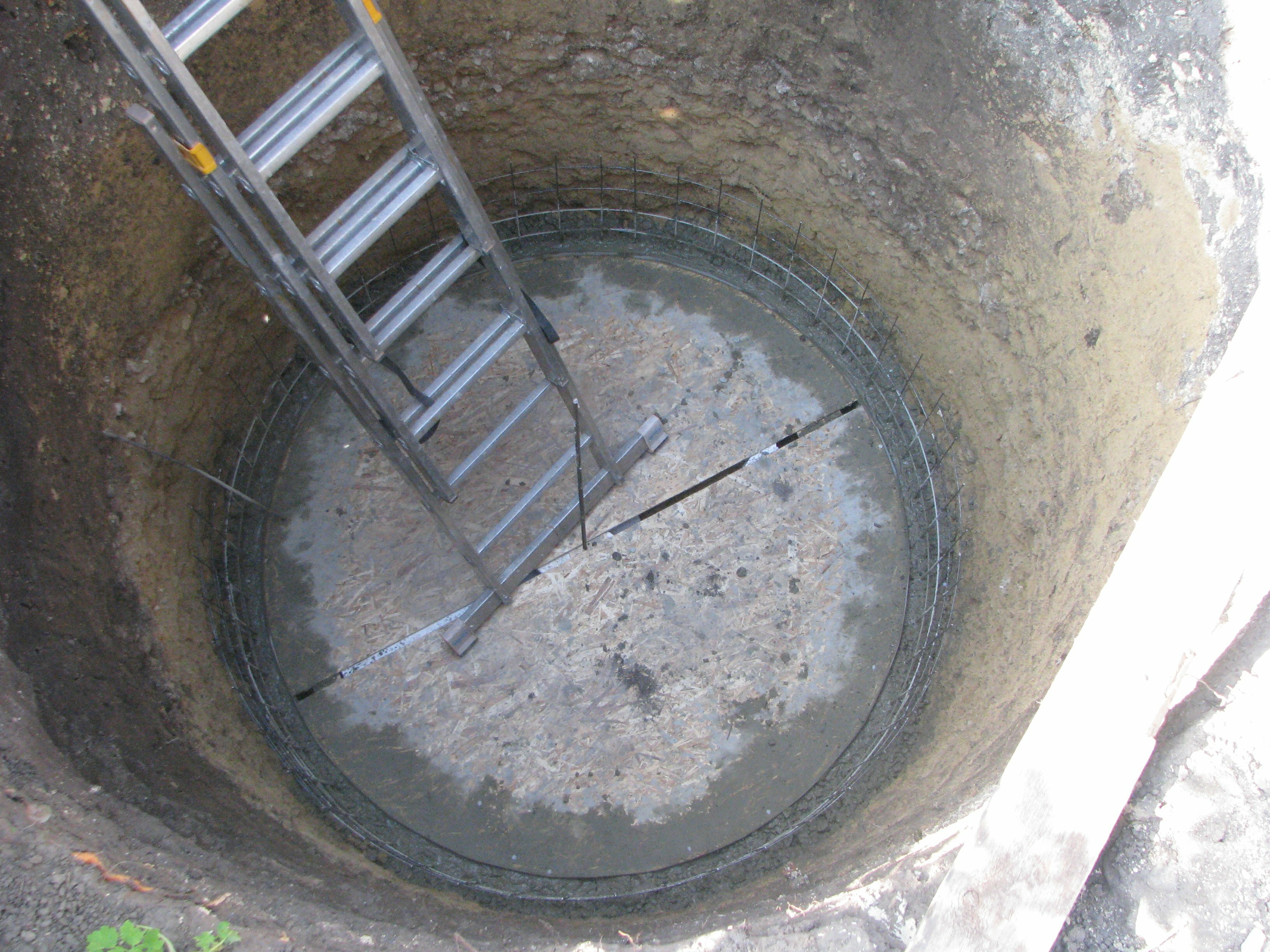

18 часов назад, andrey_ka сказал:
Далі зверху цей щебінь накривеєте геотекстилем і засипаєте все це землею
Почему только сверху? Что это даёт?

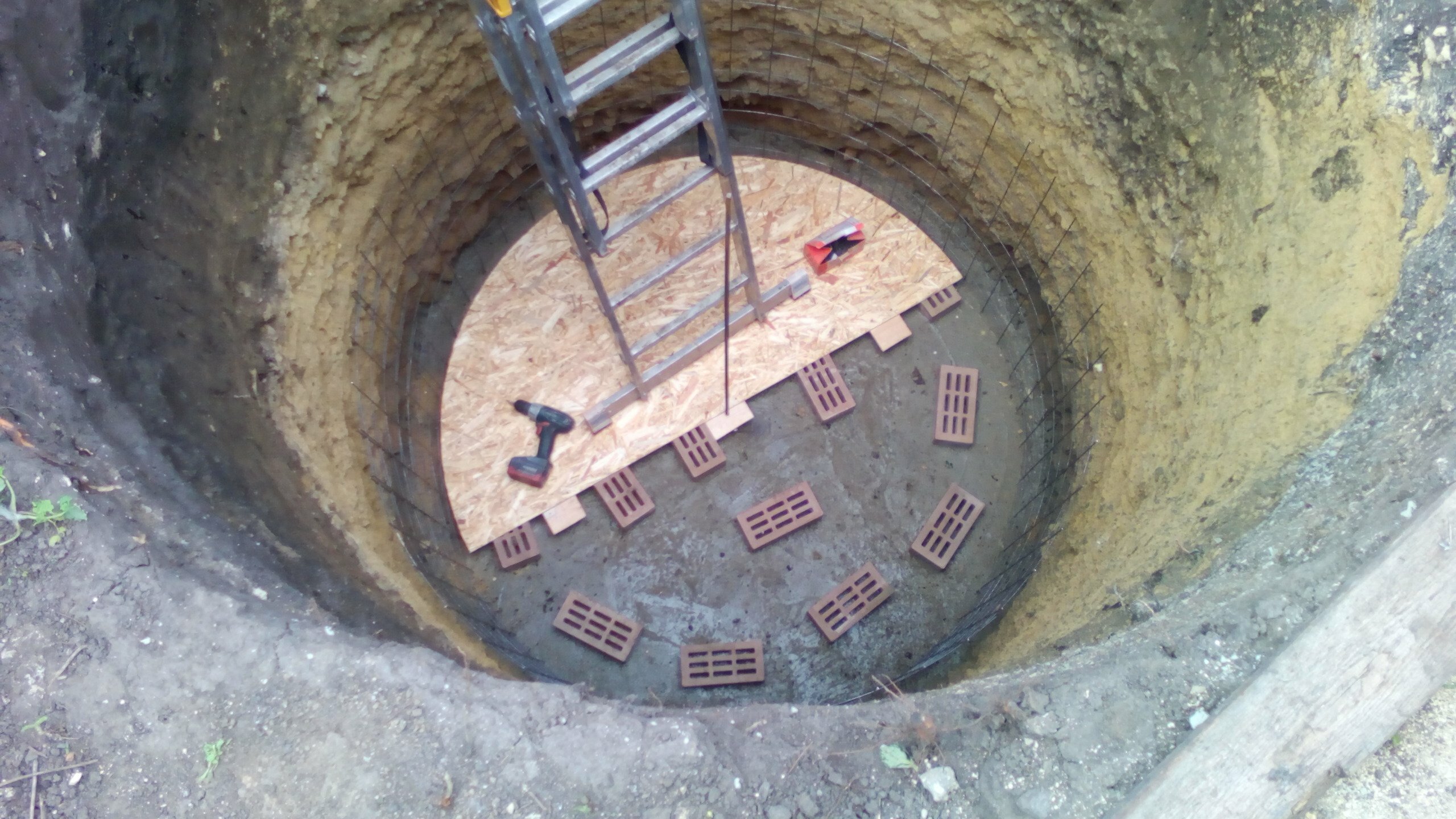

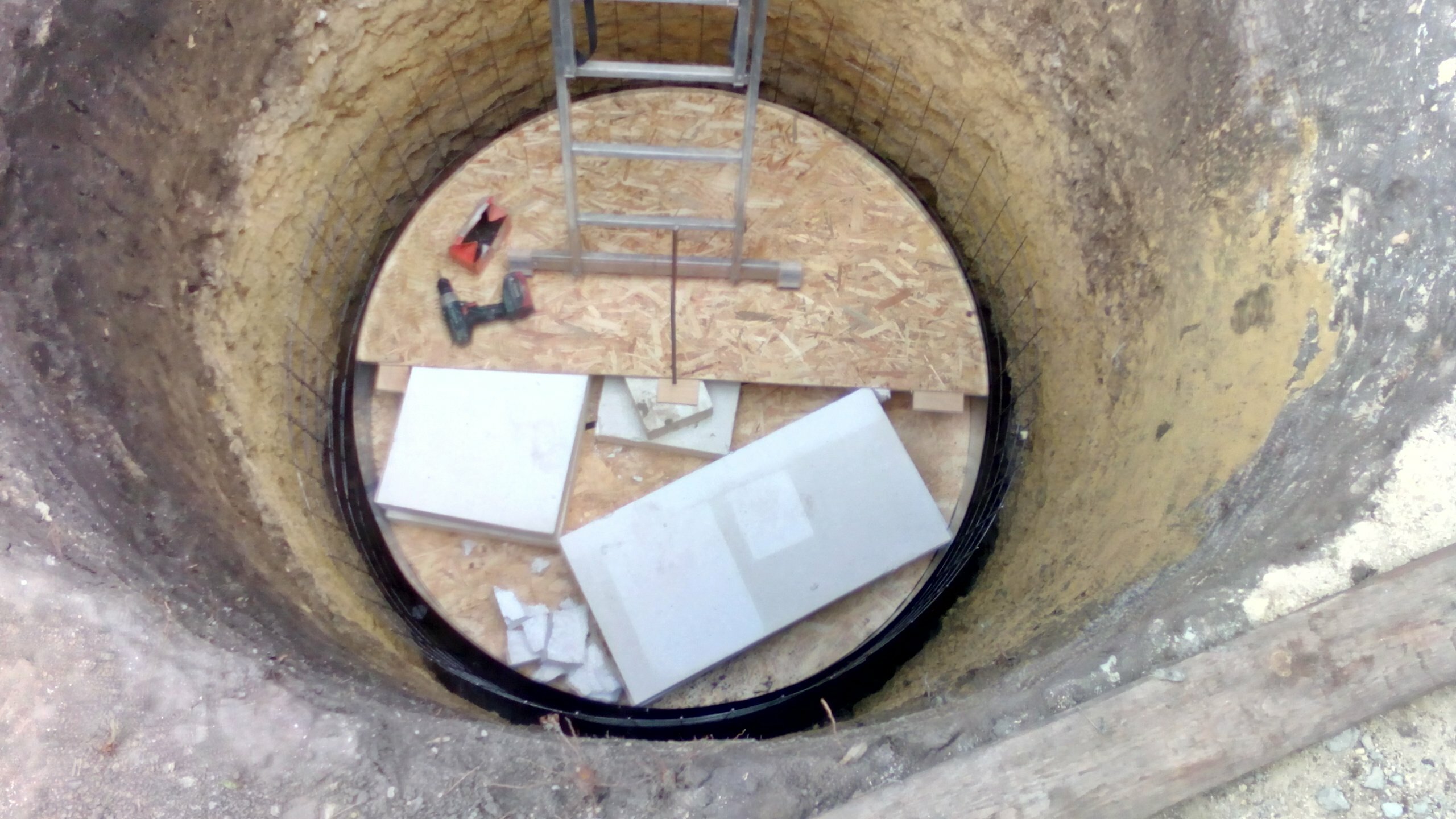

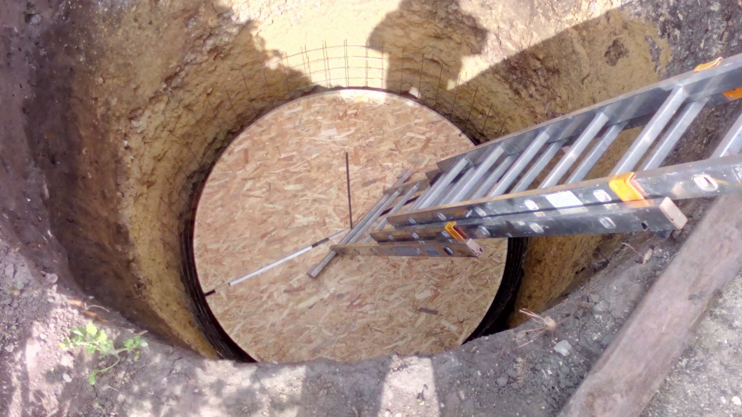

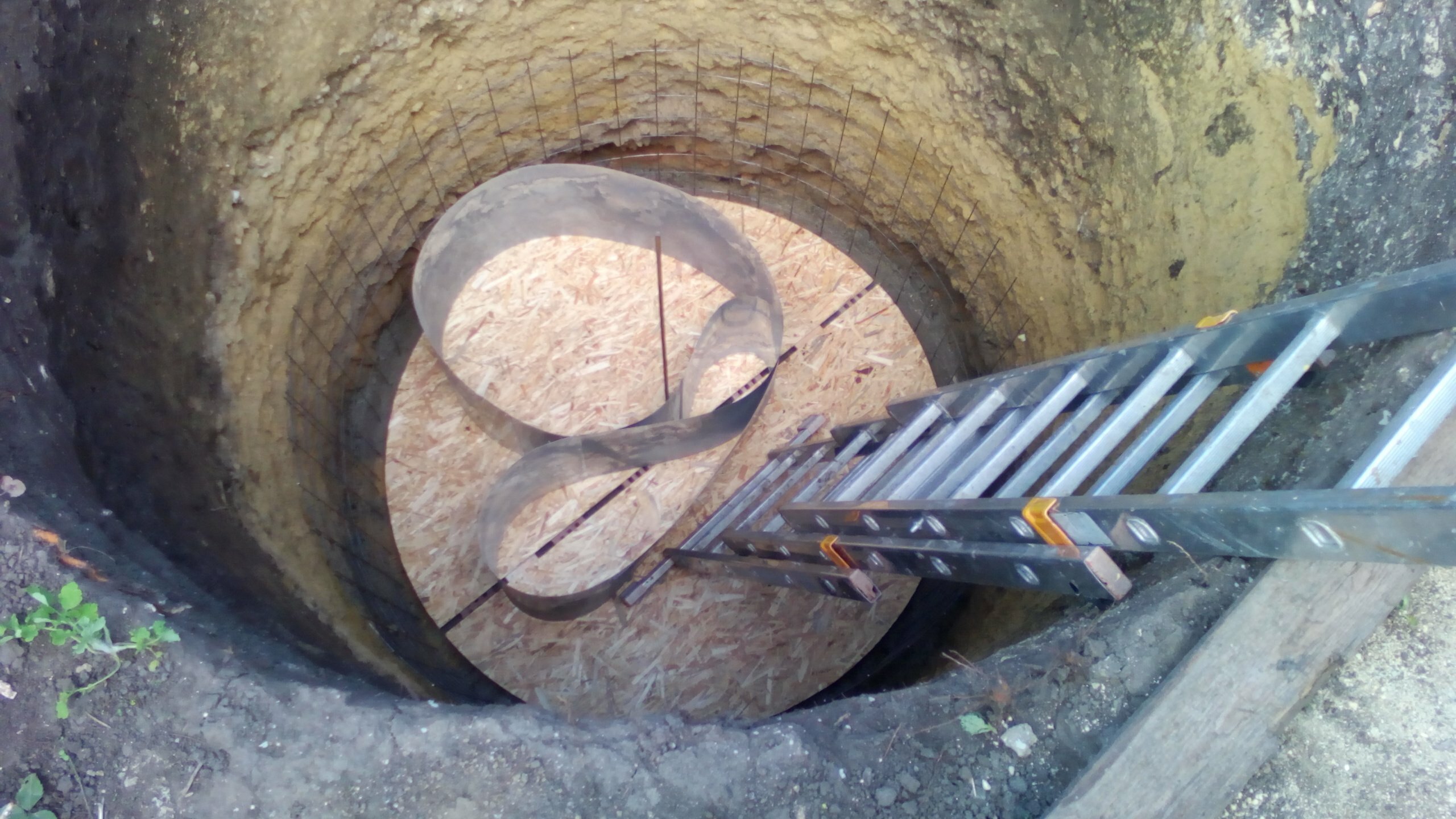

15 часов назад, andrey_ka сказал:
першу камеру бетонував
Что за штырь по центру и зачем там кирпичи на дне?
3 години тому, Nesnakomez сказав:
Захист від замулювання щебеню. Якщо не застелити , то вода яка приходить зверху (дощі) поступово замулить весь щебінь.
Арматура то для контролю за центром , щоб зручно було виставляти опалубку , а цегла щоб припідяти фанеру над бетоном.

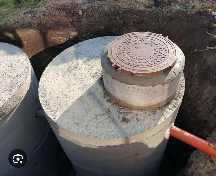

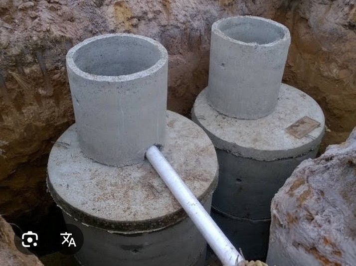

Вітаю, підкажіть будь-ласка, як буде правильніше зробити монтаж вводу каналізаційної труби, бо саме зараз прораховую кількість з/б виробів, 1 варіант чи 2 варіант.
2 години тому, ЯД сказав:
Так чтобы уклон трубы соблюдался и не на торец крышки)
я можу і глибше кільця поставити щоб труба входила над кришкою, а можна і під кришкою, тут питання в правильності монтажу

Перша камера каналізаційної сроруди (куди подаються стоки з будинку) обов'язково повинна бути абсолютно герметичною. Якщо вже, як є, тобто експлуатується яма з дренажем, то мінімізувати небезпеку можуть бактерії. Але це однозначне порушення нормативних актів (БНП і САНПІН).
В 02.03.2026 в 10:08, копай сказал:
Мається на увазі використання у якості першої камери септика накопичувача і відстойника негерметичної конструкції.
02.03.2026 в 10:08, копай сказав:
я планую дно першої камери залити бетоном, а друга для переливу можливо без дна, + в першій використовувати біопрепарати
