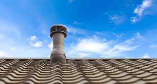

Фановая труба не обязательно должна быть прямой как стрела.
Суть фановой трубы - это чтобы вакуума не было в стояке.
У меня строители попросту забыли о ней 🎃, и я от 110, через переходник вывел 50 трубой вдоль стропил  под крышу.
Выглядит на крыше примерно так.
В курсі.

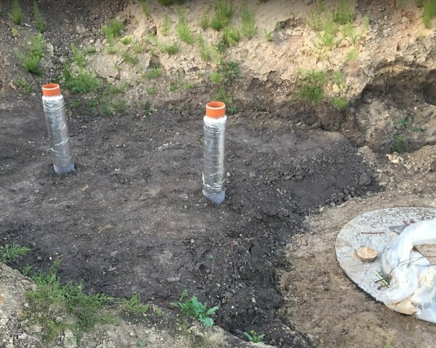

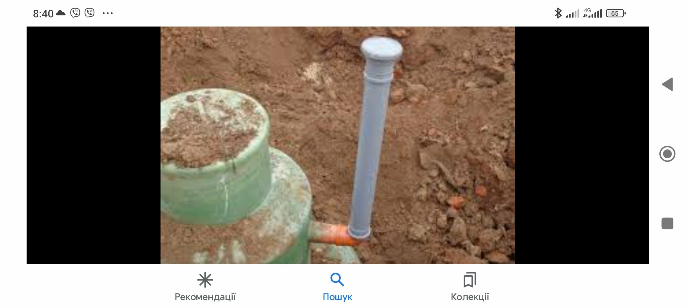

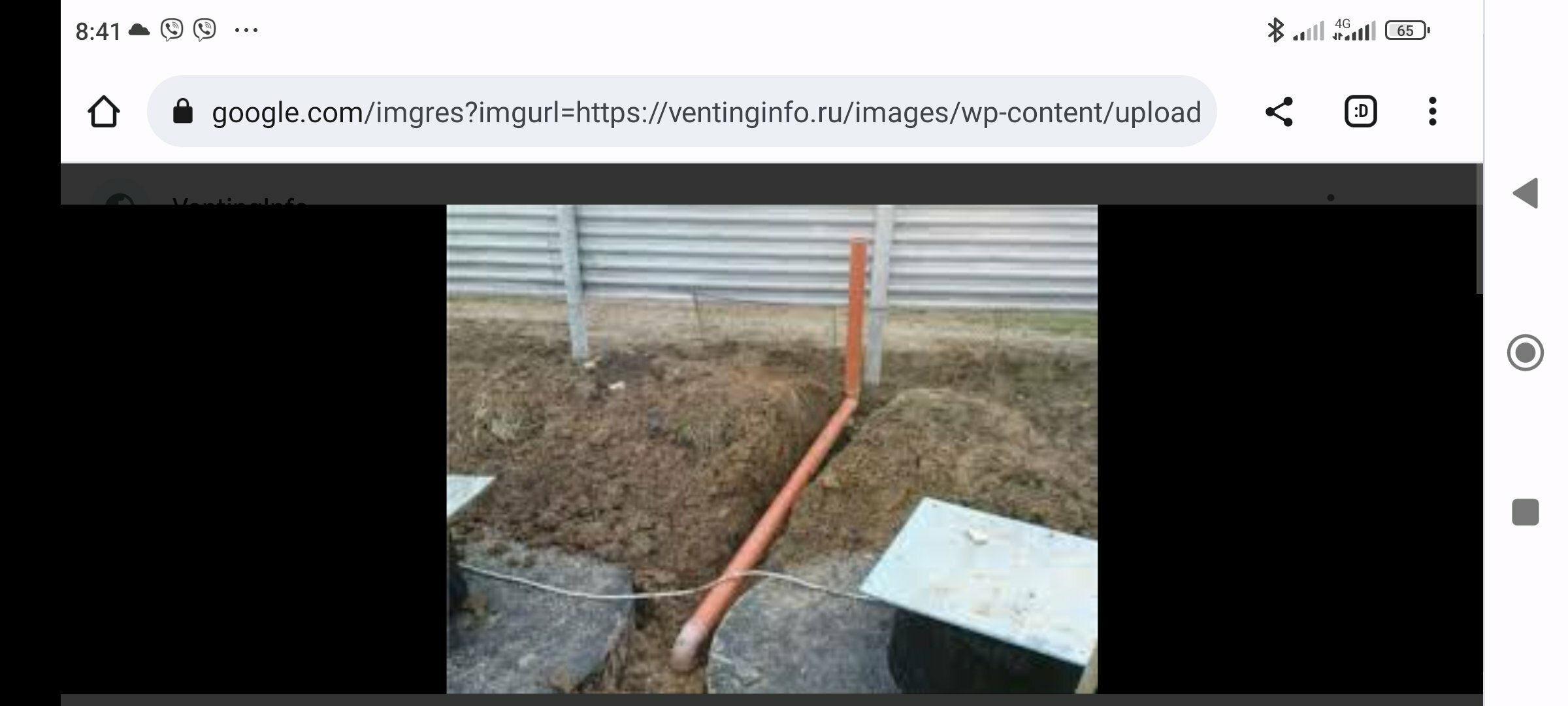

Касаемо картинок ставьте, как показано, потом в противогазе по участку ходить будите...
Просто поражают эти профессора и академики говеных дел....
2 хвилини тому, DimaF сказав:
Повинна бути тяга: подача повітря через вентиляцію септика, далі - каналізація та фанова труба, витяжка - через оголовок фану.

1 годину тому, Игорь&Ира сказав:

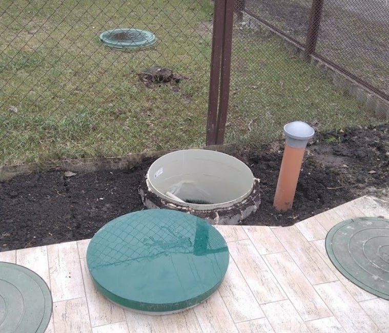

Хіба не роблять вентиляцію в кінці фільтраційного поля? Немає поля, то вентиляція в фільтраційному колодці.
Та все правильно, але це має бути один вхід в найвіддаленішій точці. Просто там на картинці були грибки між колодязями — такого робити не треба.
Як ще можна забезпечити аеробні умови в камері септика?
Ще може бути примусова арерація з допомогою компресора, але це вже активна система. Якщо ж говорити про пасивну, то тільки з допомогою тяги через фанову трубу.

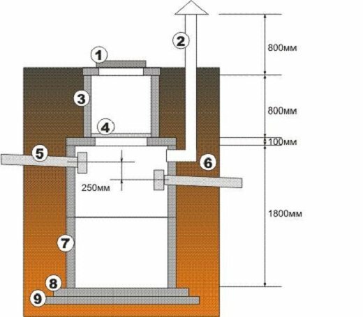

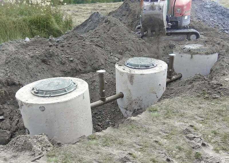

Ще декілька картинок з сайта відомої спеціалізованої компанії, яку активно просуває один з наших гуру:
34 хвилини тому, volomoto сказав:
Та все правильно, але це має бути один вхід в найвіддаленішій точці. Просто там на картинці були грибки між колодязями — такого робити треба.
Дякую, що поправили.
2 години тому, volomoto сказав:
Там і переливні труби між колодязями занадто низько - скільки корисного об'єму зверху гуляє. 👎
