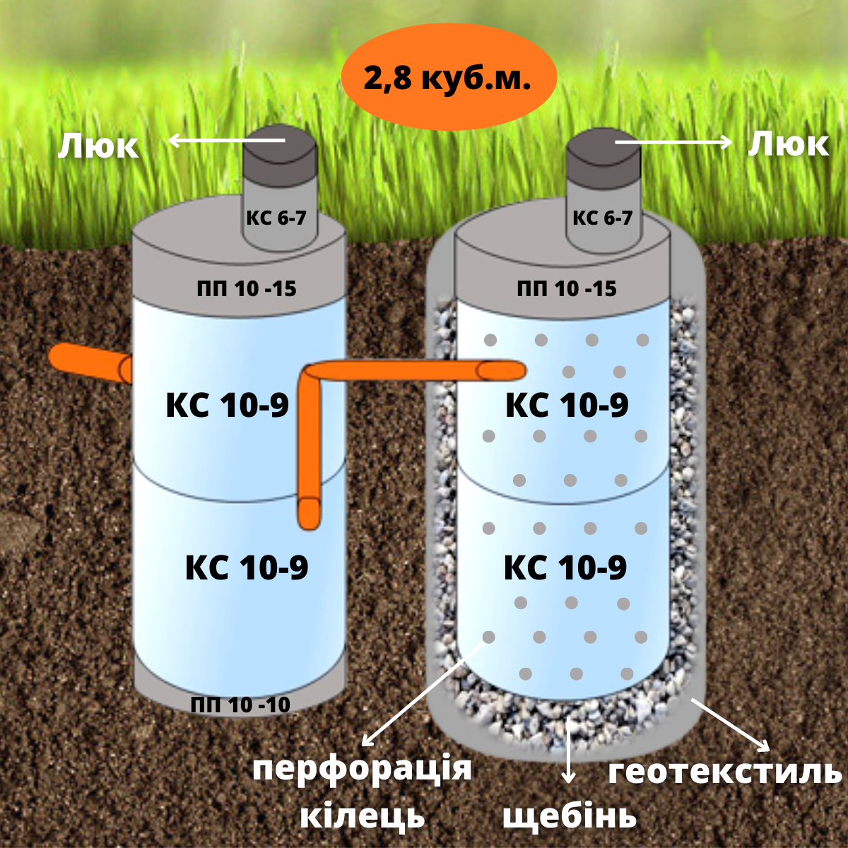

sergpelux Опубліковано: 10 січня Поділитись Опубліковано: 10 січня В 26.06.2023 в 19:51, дімич сказал: Підскажіть, не розумію. Асенізатор будуть відкачувати з першого кільця (там де осад), чи з 2-го дренажного ? Не допетраю... Посилання на коментар Поділитися на інших сайтах More sharing options...
mib Опубліковано: 10 січня Поділитись Опубліковано: 10 січня 29 минут назад, sergpelux сказал: Підскажіть, не розумію. Асенізатор будуть відкачувати з першого кільця (там де осад), чи з 2-го дренажного ? Не допетраю... Кто как, я качаю первых два кольца дренажное не качаю, но когда то оно заилится, так что такая возможность должна быть ну и в идеале сделать рядом новый дренажный колодец Посилання на коментар Поділитися на інших сайтах More sharing options...
naupv Опубліковано: 11 січня Поділитись Опубліковано: 11 січня (змінено) Качати завжди треба перший. В ньому і осідає весь переброжений мул. От чому багато хто кричать караул, коли не відкачують роками, і мул піднявшись до переливу, починає поступати у дренаж. Якщо дренаж працює справно, і відкачувати першу камеру хочаб раз на рік, септик може справно працювати дисятиліттями. У вашому випадку з кільцями 10-9 на приємному колодязі можливо прийдеться це робити частіше (замалий об.єм), але все відносно, впливають різні фактори, головний- кількість мешканців. Змінено 11 січня користувачем naupv 1 Посилання на коментар Поділитися на інших сайтах More sharing options...
andrey_ka Опубліковано: 11 січня Поділитись Опубліковано: 11 січня 3 години тому, naupv сказав: Качати завжди треба перший. В ньому і осідає весь переброжений мул. А хіба можна качати дренажний. ІМХО. Якщо у дренажному стоїть вода , то це ознака , що йому піз...ць. Посилання на коментар Поділитися на інших сайтах More sharing options...
Dendnepr Опубліковано: 11 січня Поділитись Опубліковано: 11 січня не обязательно. Уровень в дренажном колодце может быть стабильным долгое время 1 Посилання на коментар Поділитися на інших сайтах More sharing options...
naupv Опубліковано: 11 січня Поділитись Опубліковано: 11 січня 1 година тому, andrey_ka сказав: А хіба можна качати дренажний. ІМХО. Якщо у дренажному стоїть вода , то це ознака , що йому піз...ць. Рівень грунтових вод може бути високим. І качай, не качай, вісе одно получиш рівіень що і був Посилання на коментар Поділитися на інших сайтах More sharing options...
andrey_ka Опубліковано: 11 січня Поділитись Опубліковано: 11 січня 4 години тому, naupv сказав: Рівень грунтових вод може бути високим. І качай, не качай, вісе одно получиш рівіень що і був Ну тут зрозуміло , можна зробити собі якусь мітку та мати це на увазі. І якщо там буде якихось 10-20см води то і качати не спаде на думку. Я мав на увазі , коли такий колодязь почне заповнюватись. ПС.. Да і викопати такий колодязь нижче грунтового рівня трохи проблематично. Посилання на коментар Поділитися на інших сайтах More sharing options...
volomoto Опубліковано: 11 січня Поділитись Опубліковано: 11 січня 1 година тому, andrey_ka сказав: ПС.. Да і викопати такий колодязь нижче грунтового рівня трохи проблематично. Залежить де. Є місця з дуже високим рівнем грунтових вод. Посилання на коментар Поділитися на інших сайтах More sharing options...
andrey_ka Опубліковано: 12 січня Поділитись Опубліковано: 12 січня 11 годин тому, volomoto сказав: Залежить де. Є місця з дуже високим рівнем грунтових вод. І... , що ви хотіли цим сказати? Що , є наприклад РГВ в 1,5м. , і копати нижче цього рівня немає сенсу. Тоді викачувати такий колодязь навіть не спаде на думку. А якщо відкривши його бачимо повно води , то йому піз....ць. Чи , копаєм нижче (скажімо в посушливу пору) , але знаючи свій рівнеь РГВ також не виникне бажання викачувати. А якщо відкривши люк бачимо води вище цього рівня то йому піз....ць. Посилання на коментар Поділитися на інших сайтах More sharing options...
дімич Опубліковано: 12 січня Поділитись Опубліковано: 12 січня В 10.01.2024 в 21:50, sergpelux сказал: Підскажіть, не розумію. Асенізатор будуть відкачувати з першого кільця (там де осад), чи з 2-го дренажного ? Не допетраю... Добрий день. Впринципі, вище вже відповіли. З першого. З другого теж можна, якщо в асенізатора лишилось місце))) Але якщо в дренажному стоїть вода на рівніз першою ямою-це або ж дренаж не працює, або високий РГВ, а тут відкачування дренаного не дасть жодного толку. Посилання на коментар Поділитися на інших сайтах More sharing options...
