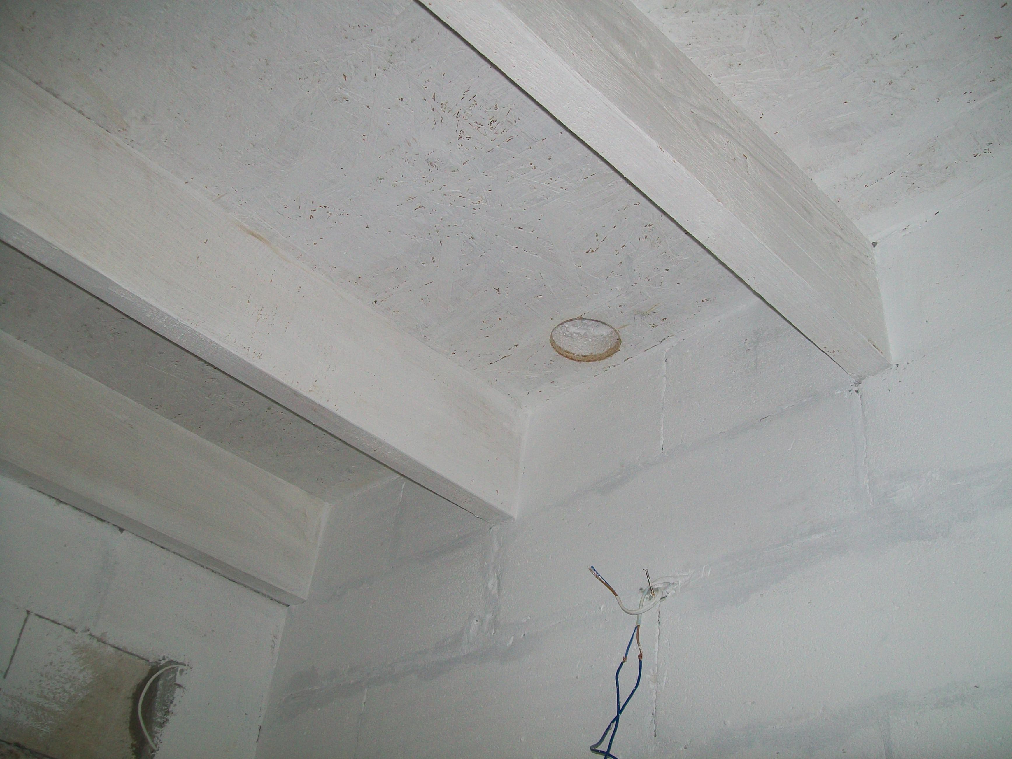

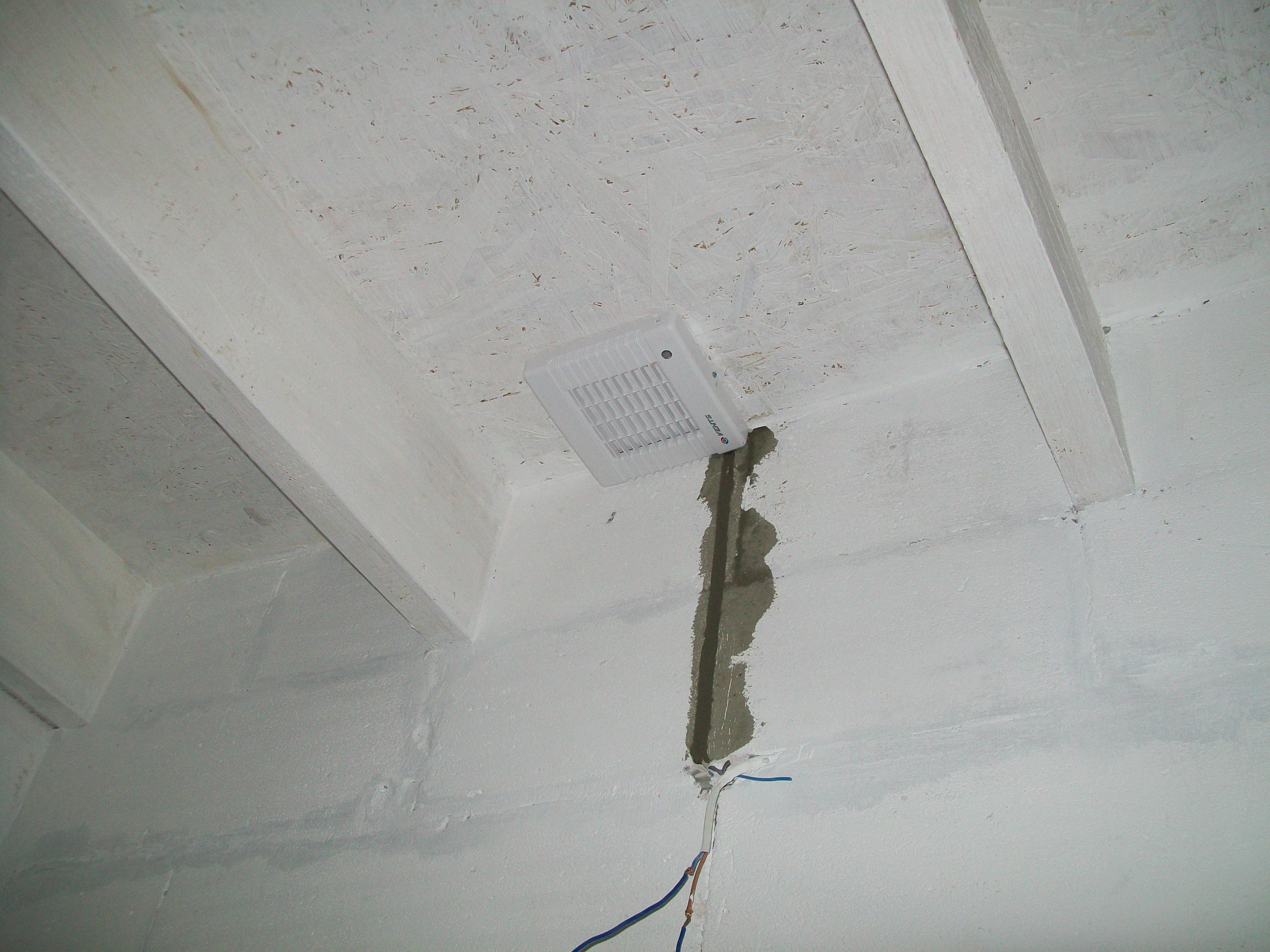

Установил вентилятор вытяжки в с\у. Решил вывести не через стену, как в предыдущем доме, а на чердак через потолок. Думаю на чердаке теплее, чем на улице, соответственно тепло потери будут меньше. Кроме того вентилятор взял с автоматическими шторками, так же для уменьшения потерь тепла.

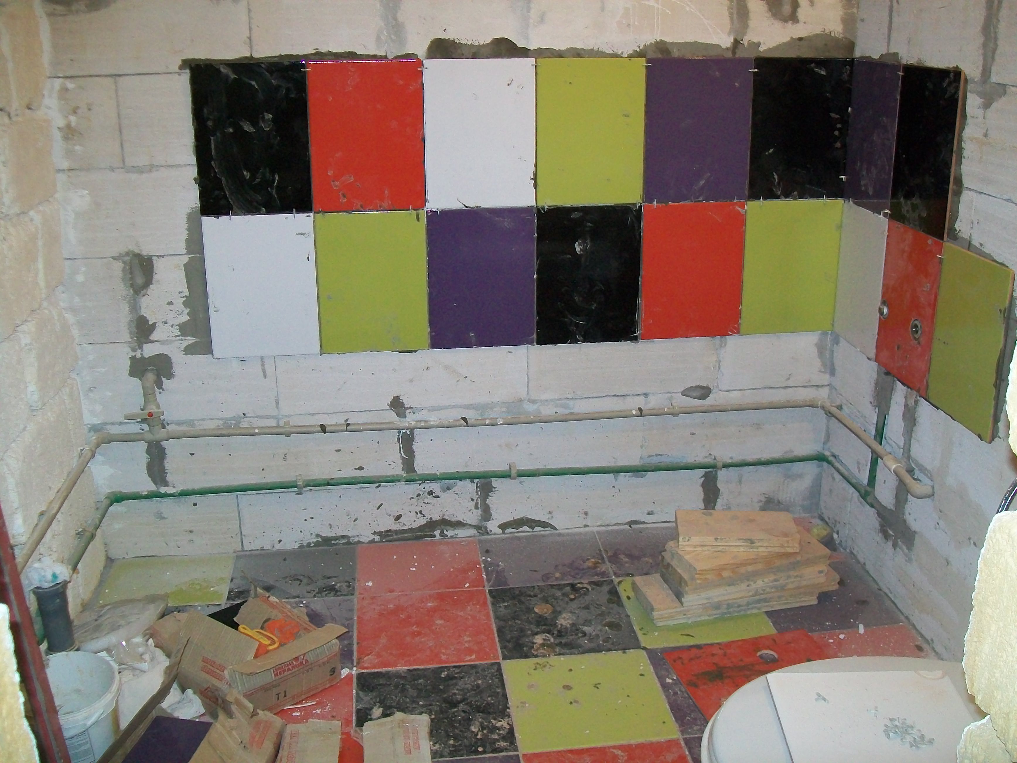

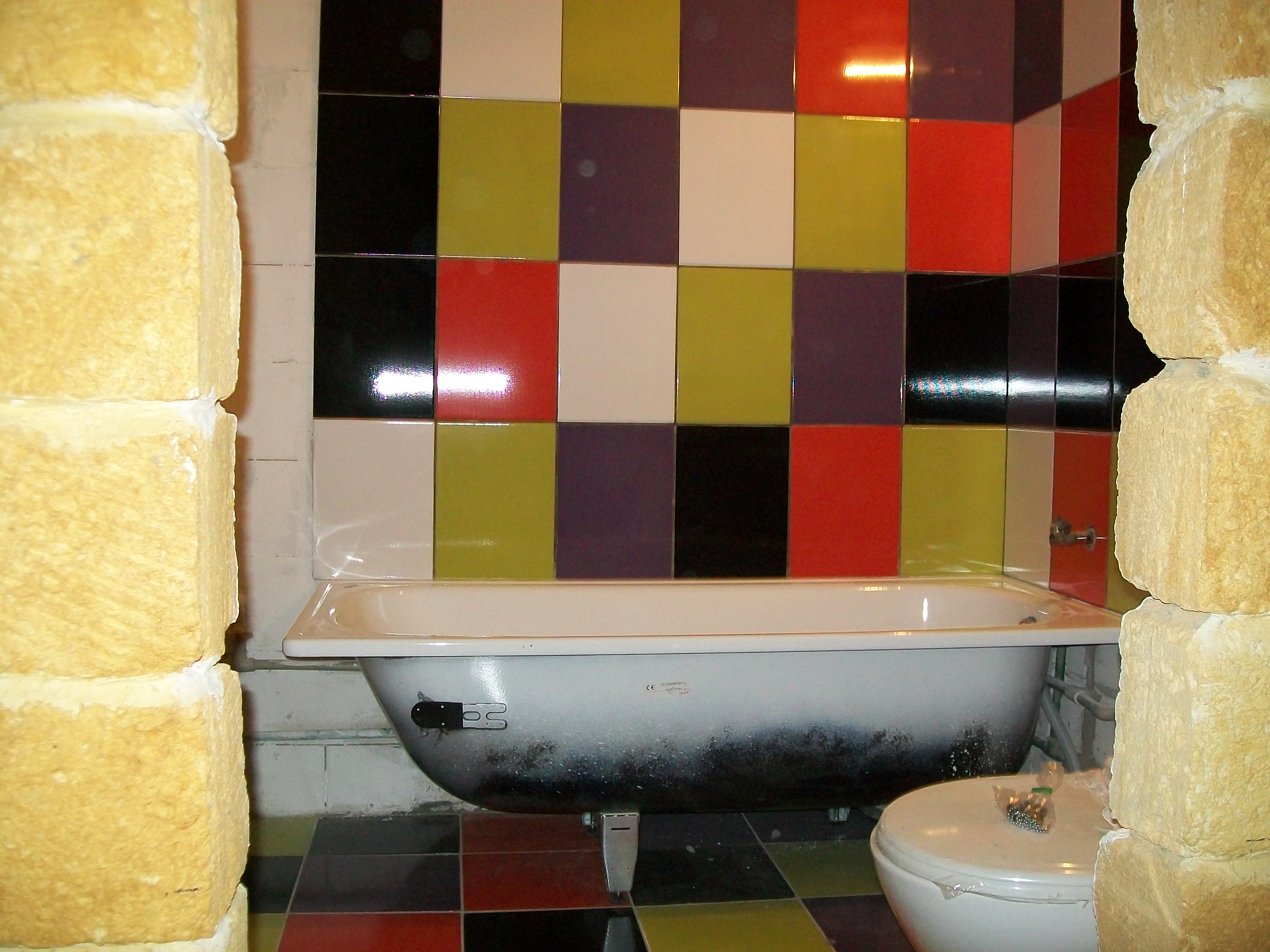

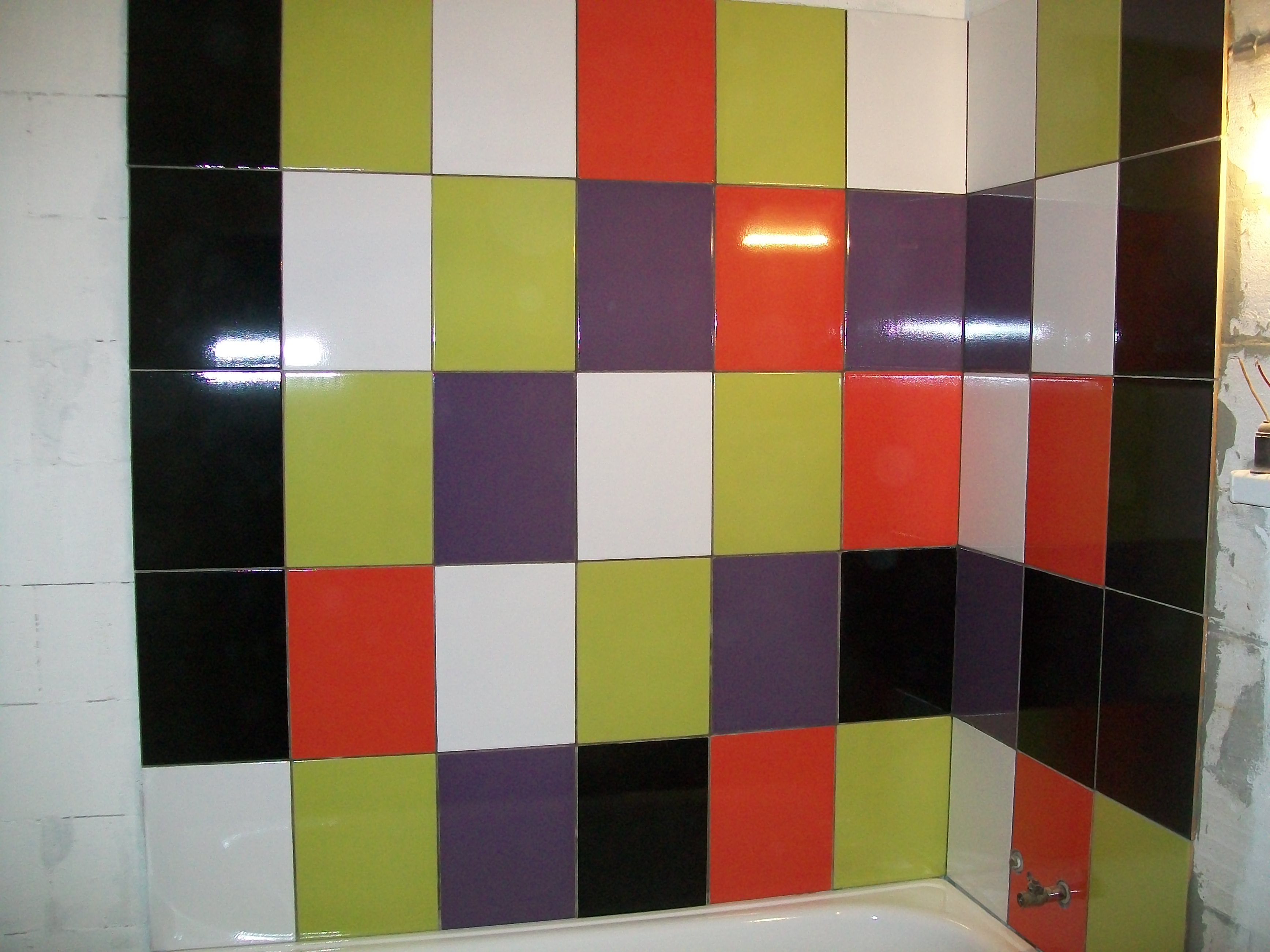

Ну и продолжаю облицовывать стены с\у.
а Вы не вытираете плитку от клея в процессе укладки или сразу после? так ведь ее легче отмыть и швы потом чистить не надо перед затиркой...
Вытирать сразу не сподручно, руки в клею, все равно где то мазнешь. Я, как подсохнет, щеточкой металлической для мытья посуды, хорошо оттирается. А швы я особо не чищу, потому что затираю этим же клеем.

Возьмите мокрую тряпку или губку для посуды, и, во время очередного замеса клея (там 5 минут выждать нужно), пройдитесь по уложенной плитке. А в конце укладки сначала мокрой тряпкой, а потом сухой. И затирка совсем не дорого стоит.
Дело не столько в цене. Может это только у меня такое, затирка со временем теряет цвет, пачкается и становится неопределенного цвета, притом неравномерно, в проходных местах больше, в других меньше. А тут всегда одним цветом, зимой и летом. Кроме того может выкрашиваться, подбирать надо, а клей всегда под рукой и цвет подбирать не надо. Я этот вариант попробовал в квартире, мне понравилось. В общем "дешево, надежно и практично"(с).

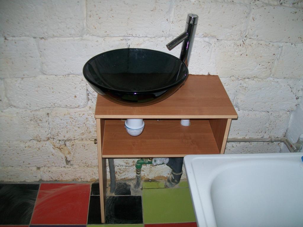

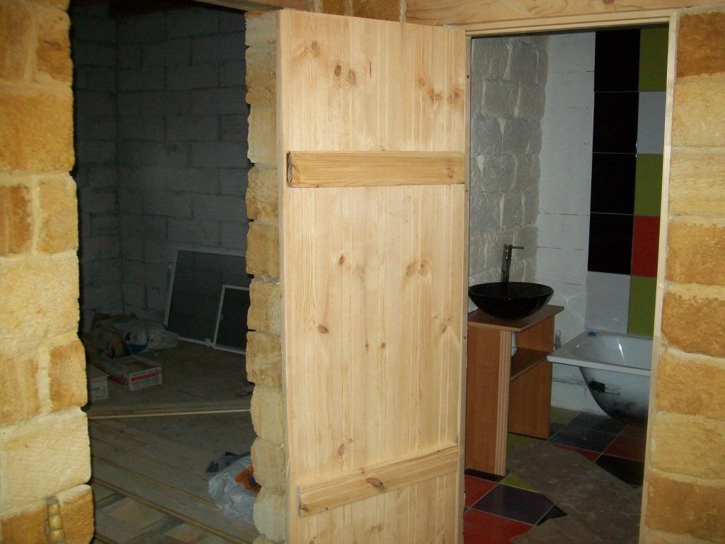

И снова о, повеселивших многих, дверях. Сделал вот такие двери в с\у из шпунтованной доски пола. Толщина 30мм, ушло три доски шириной 13см по 4м длинной. Таким образом будут сделаны все внутренние двери, доску на пол специально брал с запасом. Потом вскрою чем то.
Установил умывальник, тумбу собрал из кухонных фасадов (просто были невостребованные).
  • Лайк 12
Красиво.
Я бы поперечины сдвинул к краям и добавил третью посередине.
