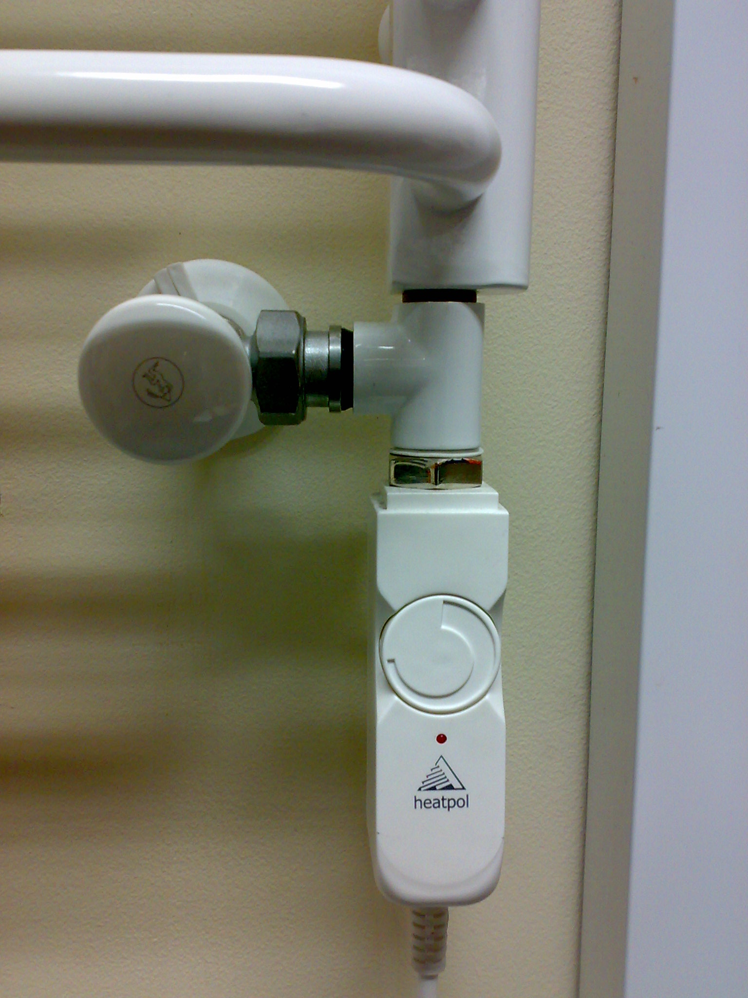

А почему бы не совместить, электро тен на лето,а зимой будет греть от отопительного контура.При этом полотенце можно брать любого размера.Выбрать можно тен с любой мощностью.

В любой полотенчик можно вставить электротен.
не потеряв при этом гарантию?
Каким макаром тэн отразится на гарантии?

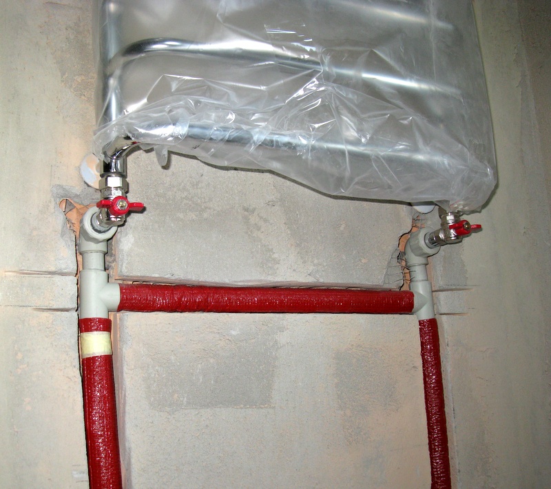

ПС стоят последовательно в контуре рециркуляции ГВС.
Вопросы:
1. Надо ли ставить краны на ПС?
2. Если краны ставить, то прикрыв кран, перекроем рециркуляцию по всему дому, просится байпас перед ПС, но установив такой горячая вода может не пойти через ПС, а потечет по пути наименьшего сопротивления - через байпас. Не получим ли холодные ПС с байпасом?
Вопросы:

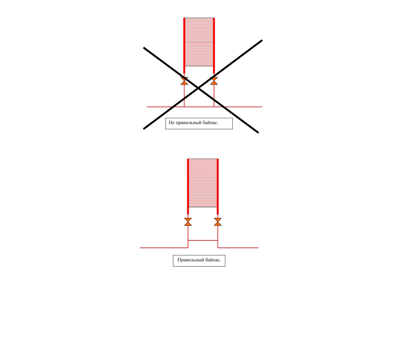

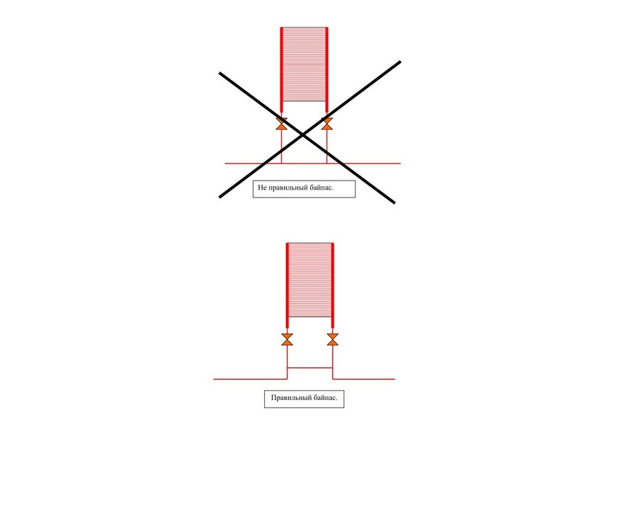

1.Да надо.
2.Байпас надо устанавливать,правильная установка гарантирует вам работу полотенчика.
На рисунке два варианта байпаса, один правильный а второй не правильный.
Я видел первый вариант у одного чиновника, работает.
А такой байпас правильный?

1. Может работать (за счет разницы температур), может нет. Имхо, лучше не рисковать, а использовать тройники с байпасом поближе к ПС.
2.Да
[ATTACH]273288[/ATTACH]
Да такой правильный:beer:
В любой, в котором будет обеспечена естетсвенная гравитационная циркуляция теплоносителя от ТЭНа.
Некоторые модели не допускают электроверсию. Но они и не попадают в классификацию "бюджетный", как правило.
